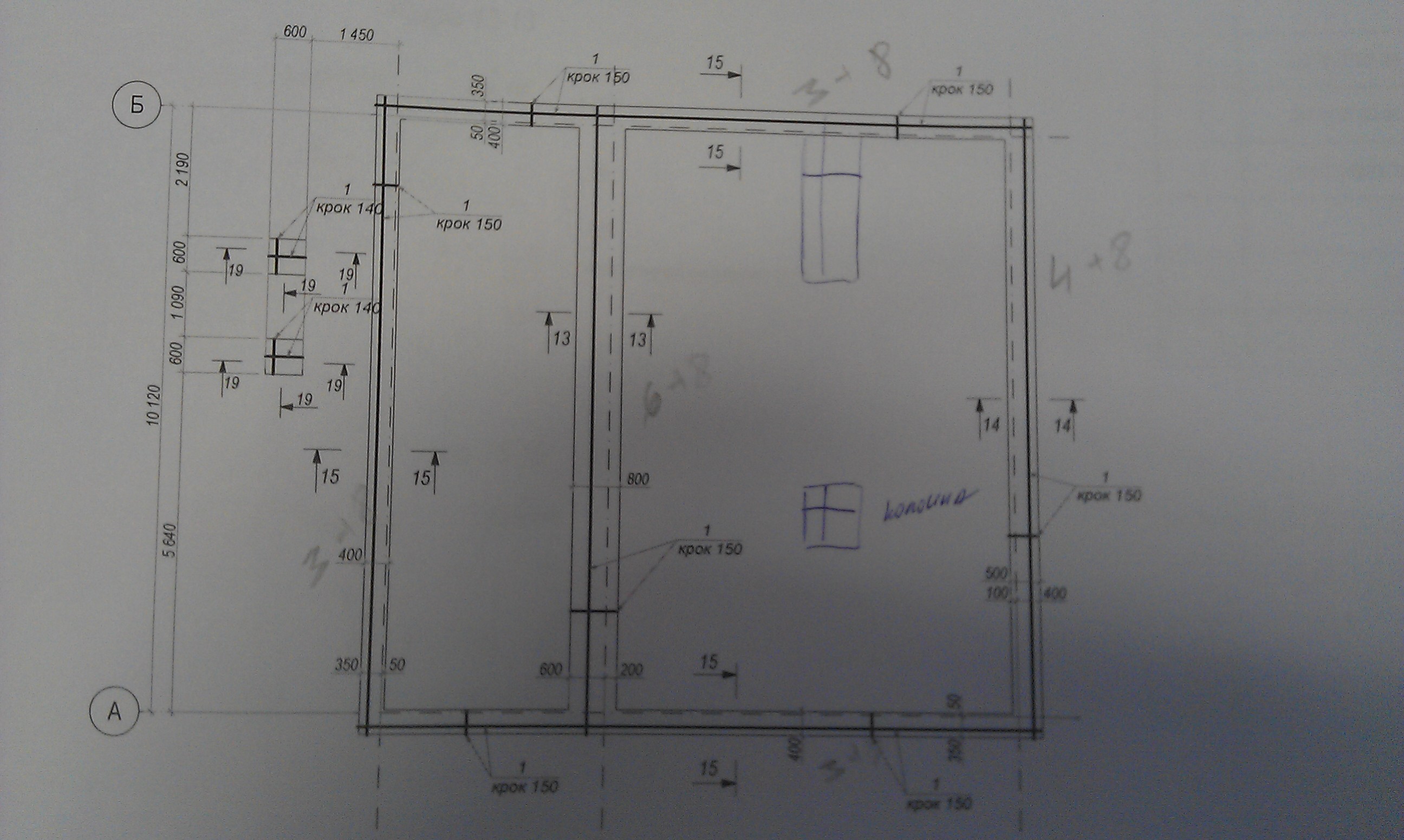

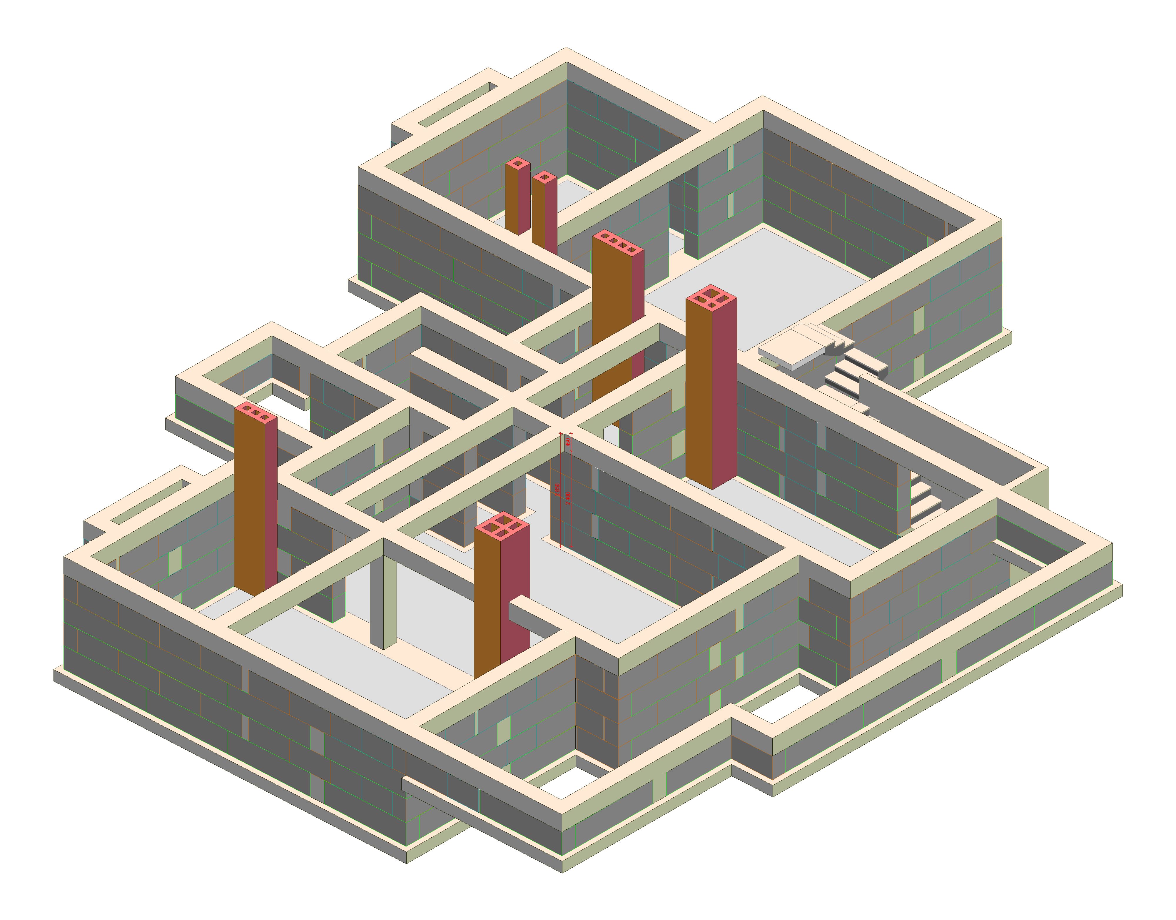

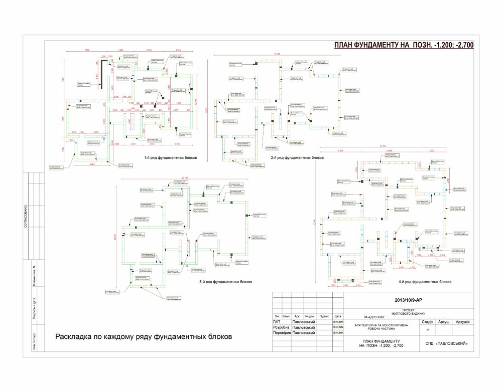

Хочу перестраховаться, что-ли...

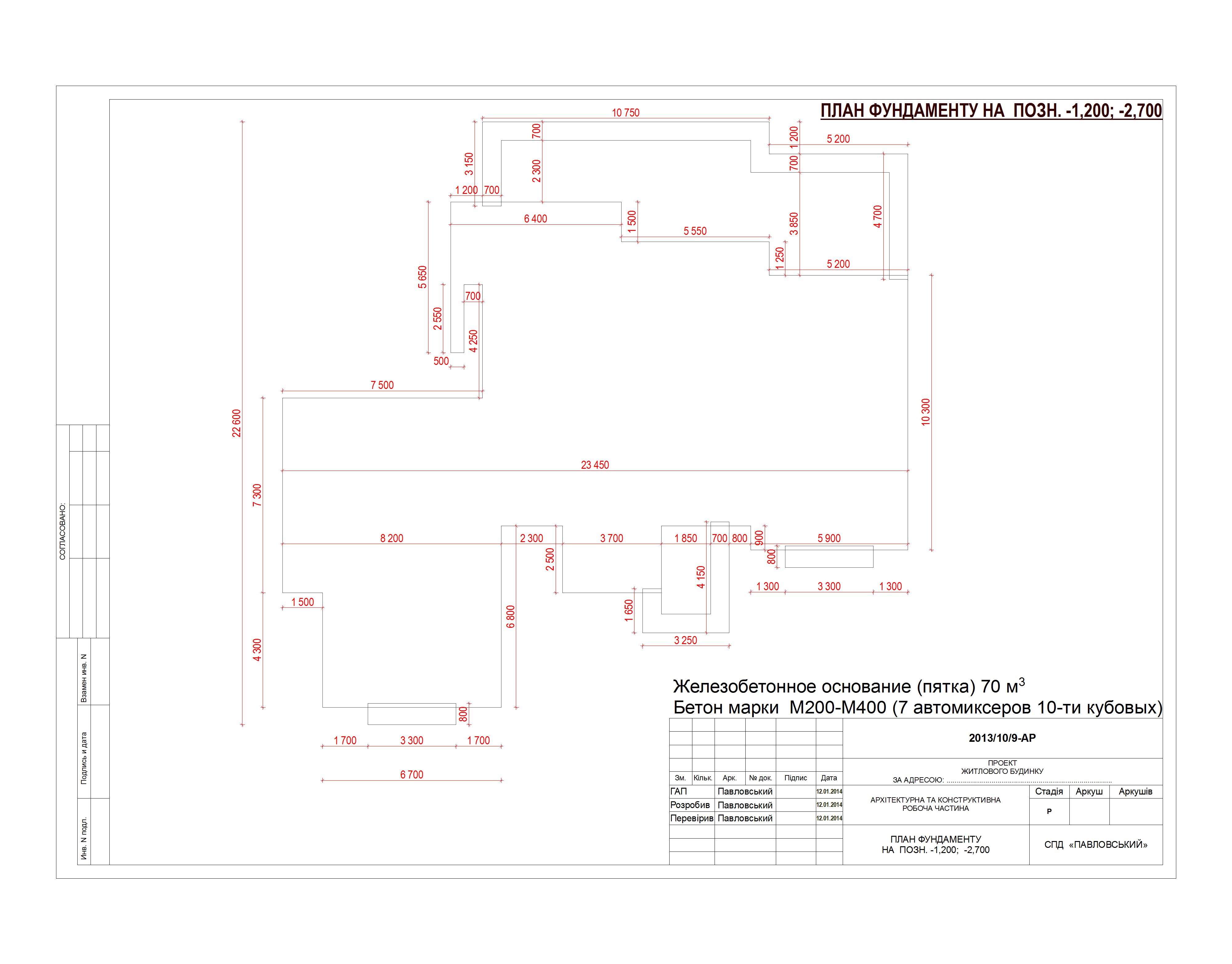

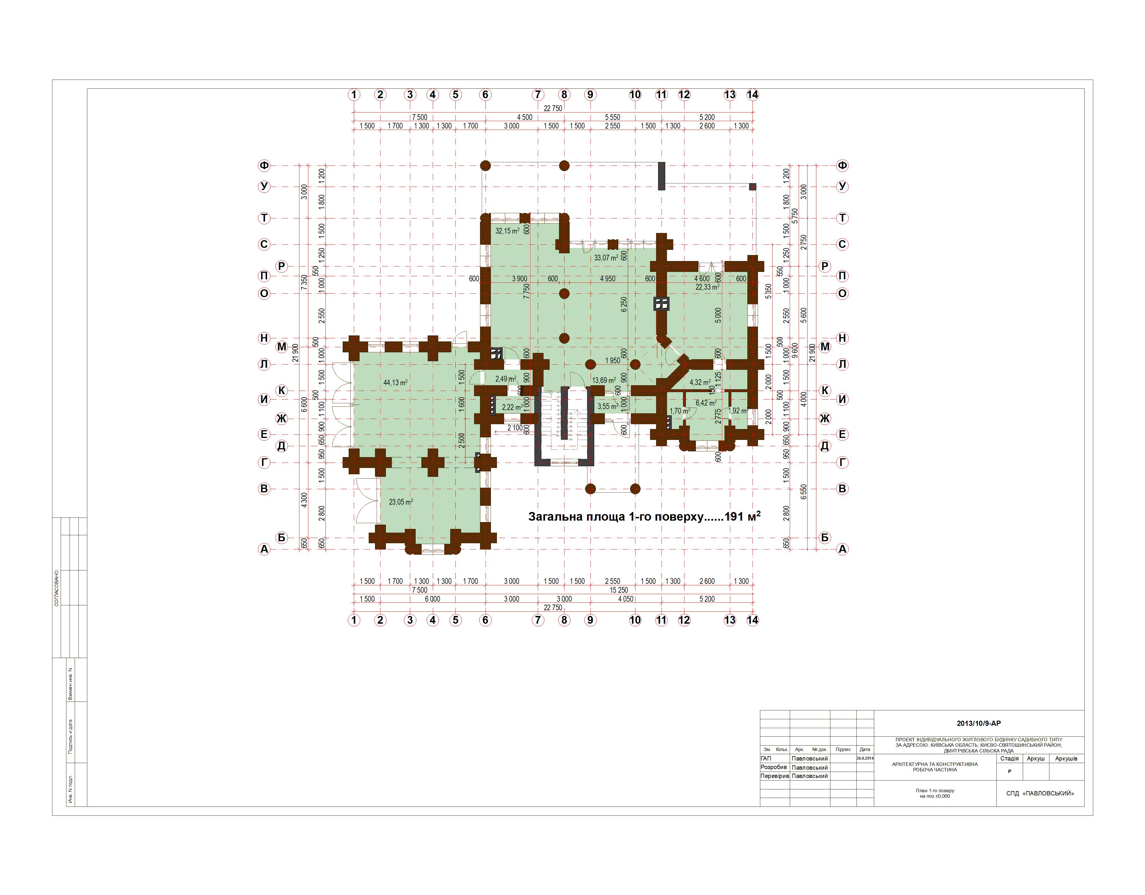

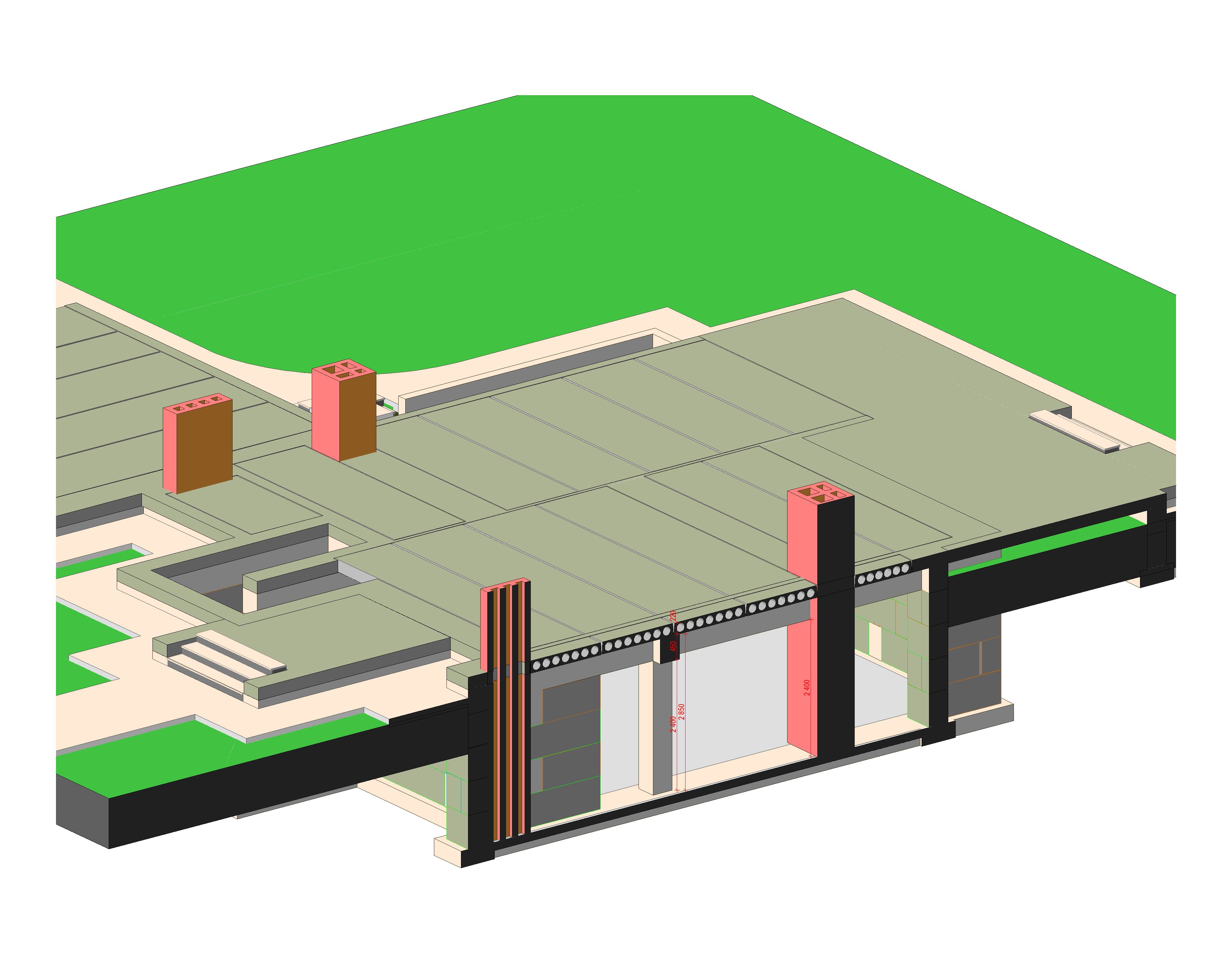

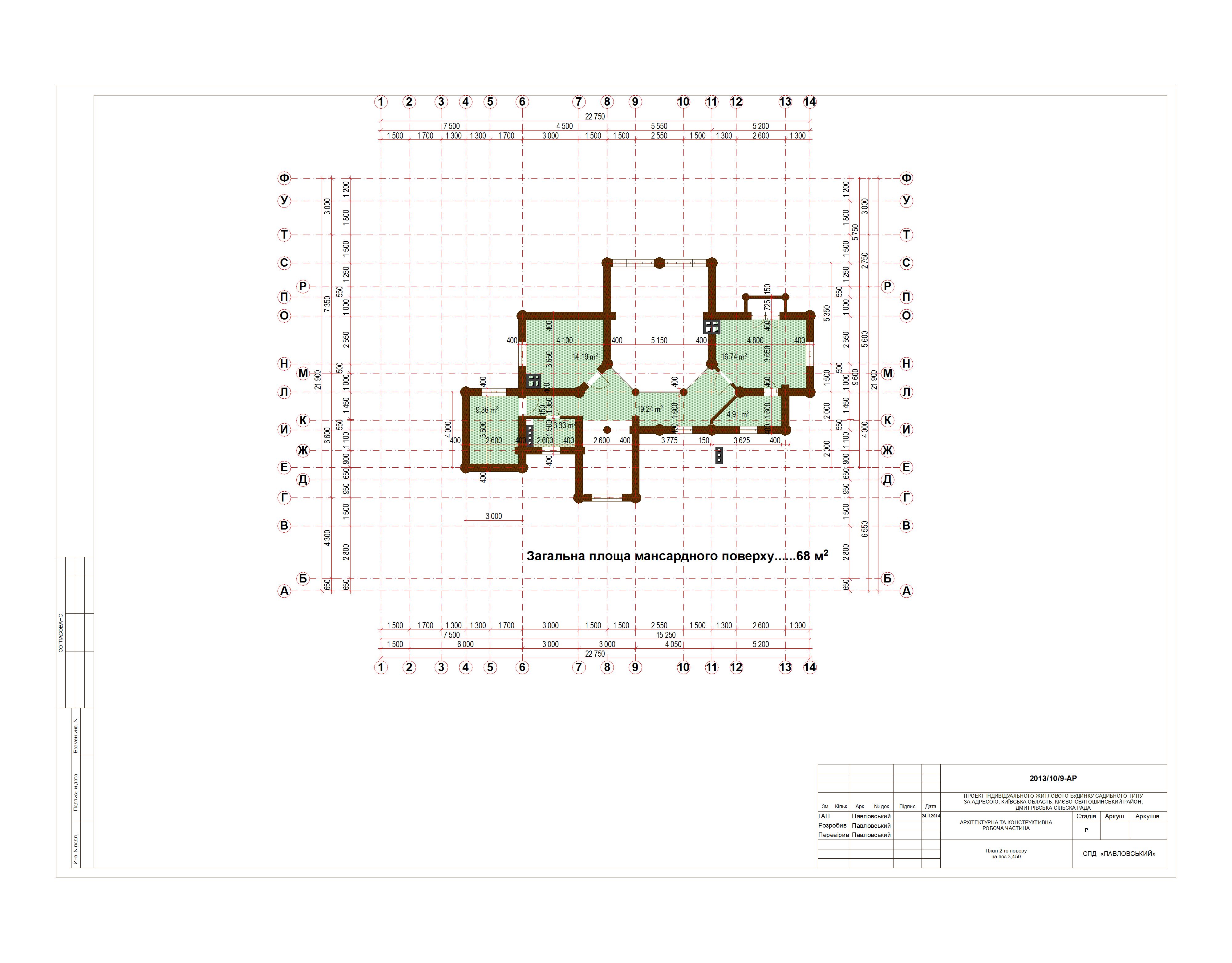

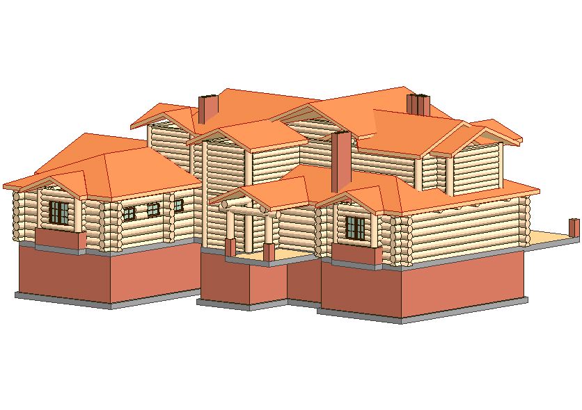

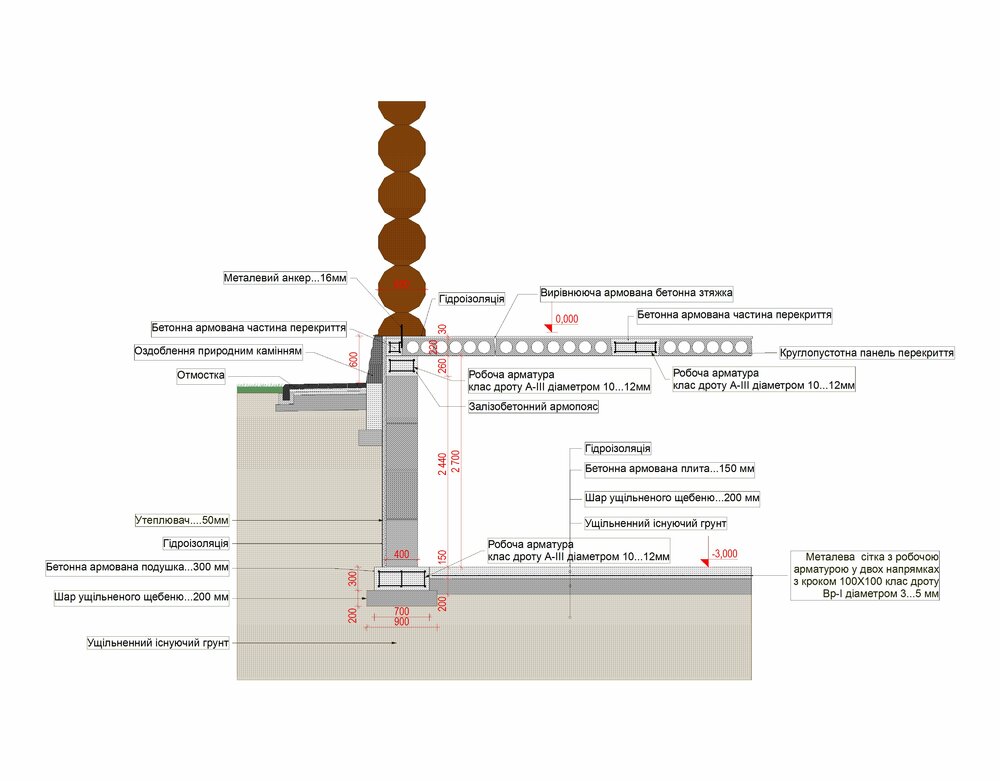

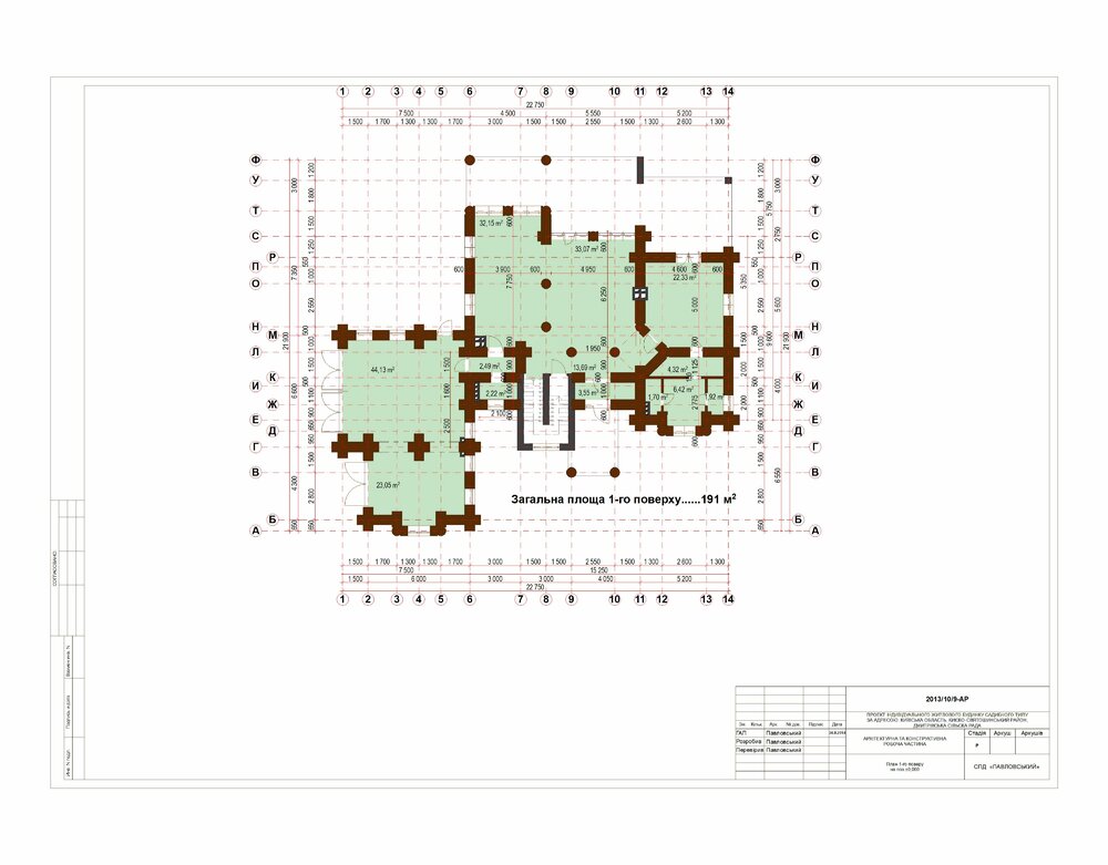

У нас есть архитектор, который выдает периодически нам какие-то чертежи, картинки..
Так вот. Строим мы себе дом в лесу из модрыны(лиственница наша украинская)
В два этажа 22х23м с мягкой крышей. Высота домика порядка 8м.
Так же под него планируем цокольный этаж. Проконсультируйте меня, пожалуйста, все ли правильно сделал нам архитектор в плане просчетов/чертежей/рисунков?:rolleyes:

Картинки, конечно, красивые, но толку с них с точки зрения конструкций 0.
1) фундаменты:
плана фундамента нет. Не понятно как именно располагается армированная подошва, как стыкуются с ней колоны. узлы не показаны, разрезы не показаны. Как минимум сомнительный, разный уровень залегания фундаментов там где есть цоколь и где нет (нужна геология и опять же узлы примыкания в этом месте.) Нет плана цокольного этажа, нет развертки стен цоколя и соответственно раскладки блоков ну и их спецификации. Армированную подошву фундамента (то что здесь называется армированной подушкой:)) нужно опирать на бетонную подготовку (100мм), а не на щебень - если Вы будете лить бетон на щебень все цементное молочко вытечет и у вас будет не бетонная подушка а ...
2) армированный пояс по верху блоков проходит через технологические каналы - очень не понятно... И снова армирование пояса узлы перекрестий, стыковка с колонами где это все?
3) Перекрытие:
Раскладка плит есть - уже хорошо. Но монолитные участки это полный шлак:) - большая часть монолитных участков примыкает к технологическим каналам, как обеспечивается их опирание мне не понятно:unknown:.
В общем, то что Вы показали рабочей строительной документацией назвать нельзя - это просто картинки. Может просто архитектор еще не доделал, или вы не все дали.:unknown:
С такой документацией одна надежда на квалифицированный и ответственный подход строителей.

И правда:unknown:

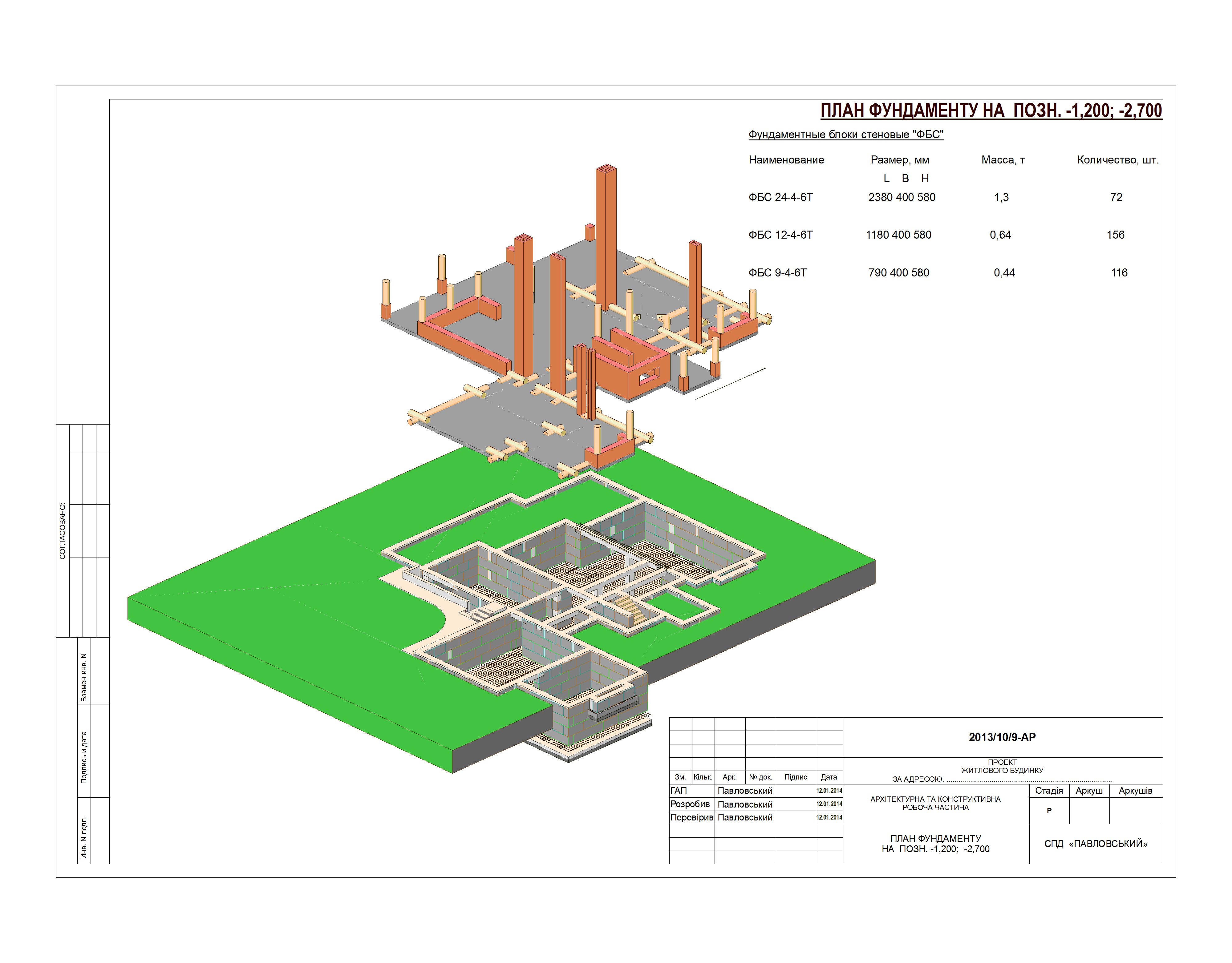

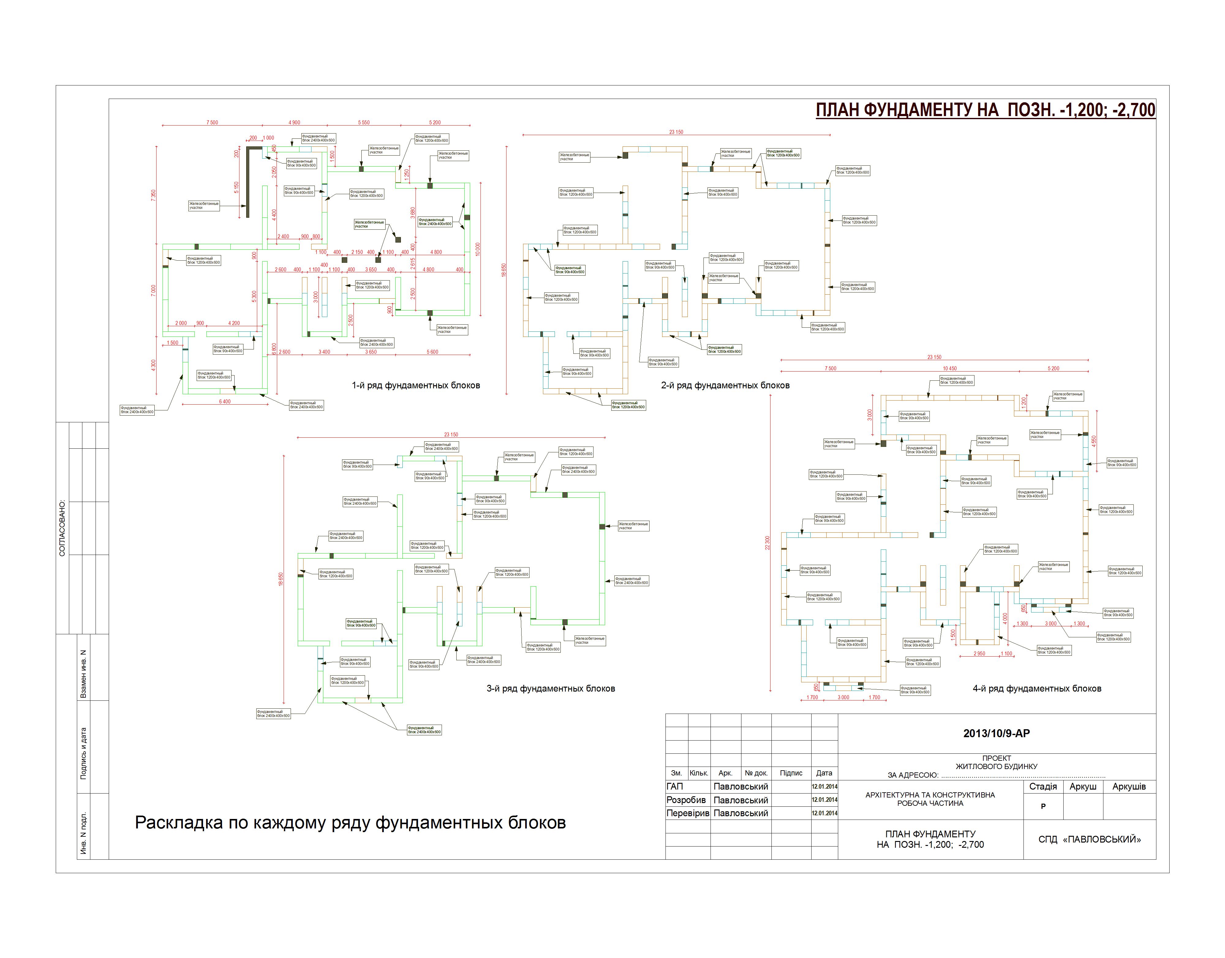

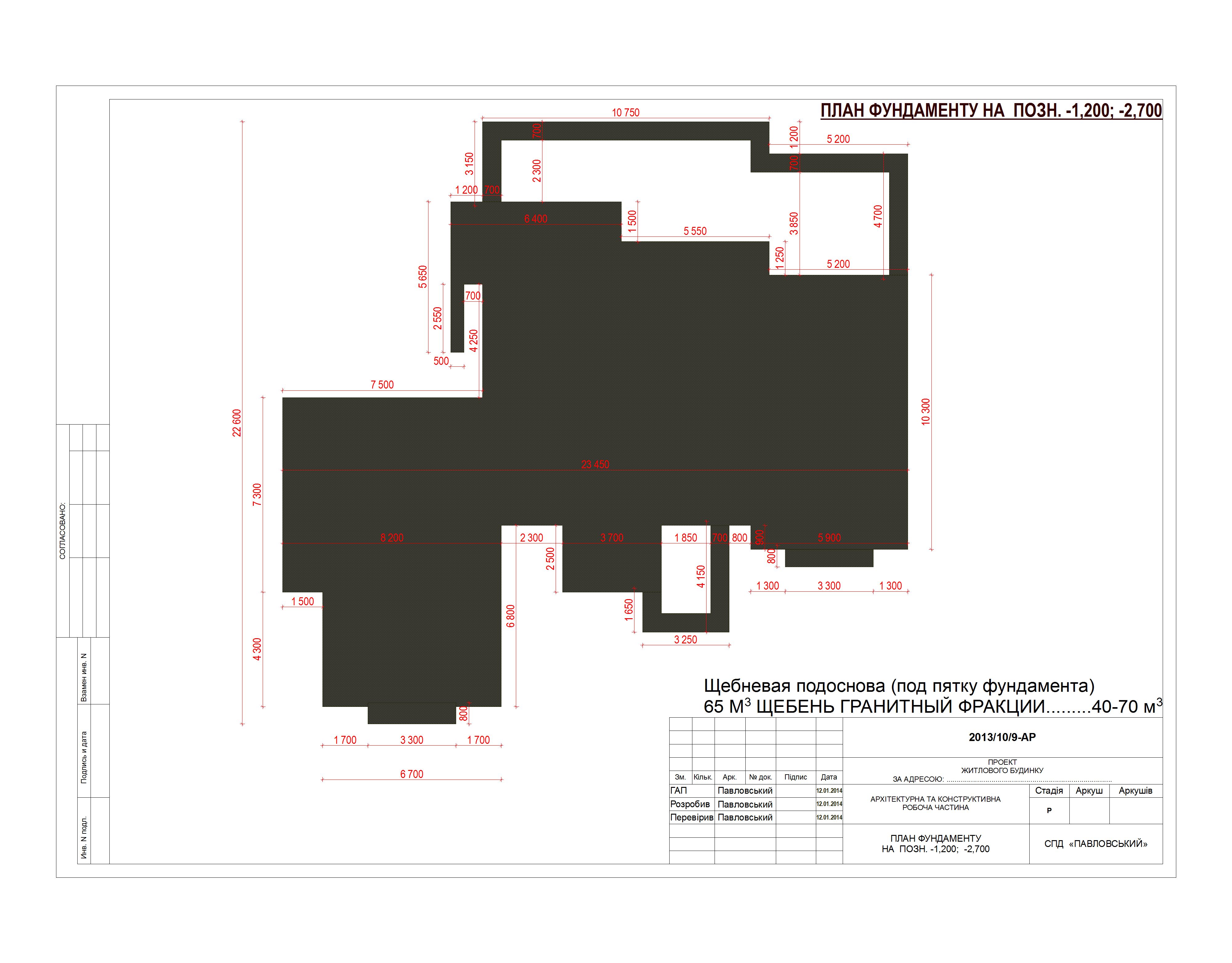

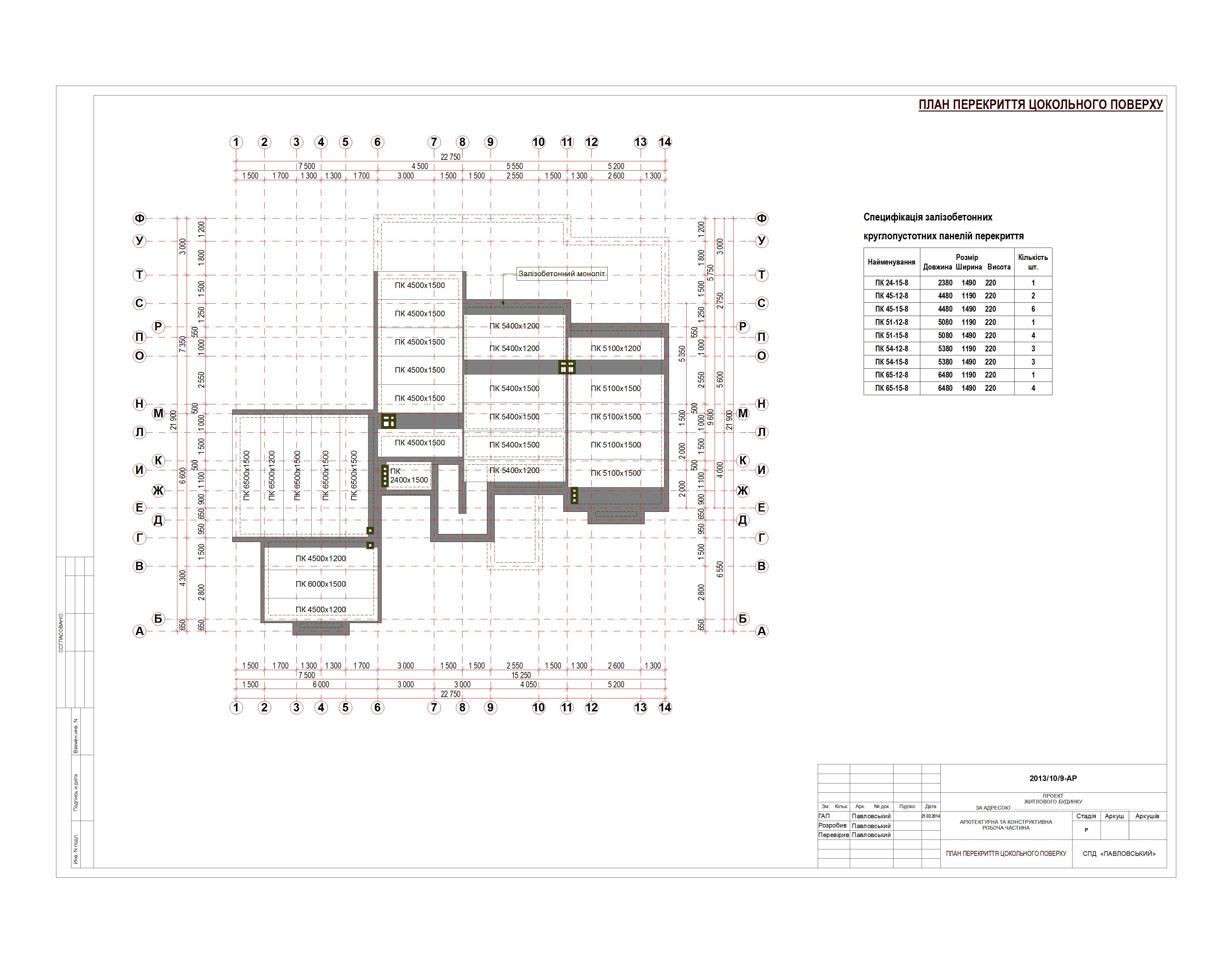

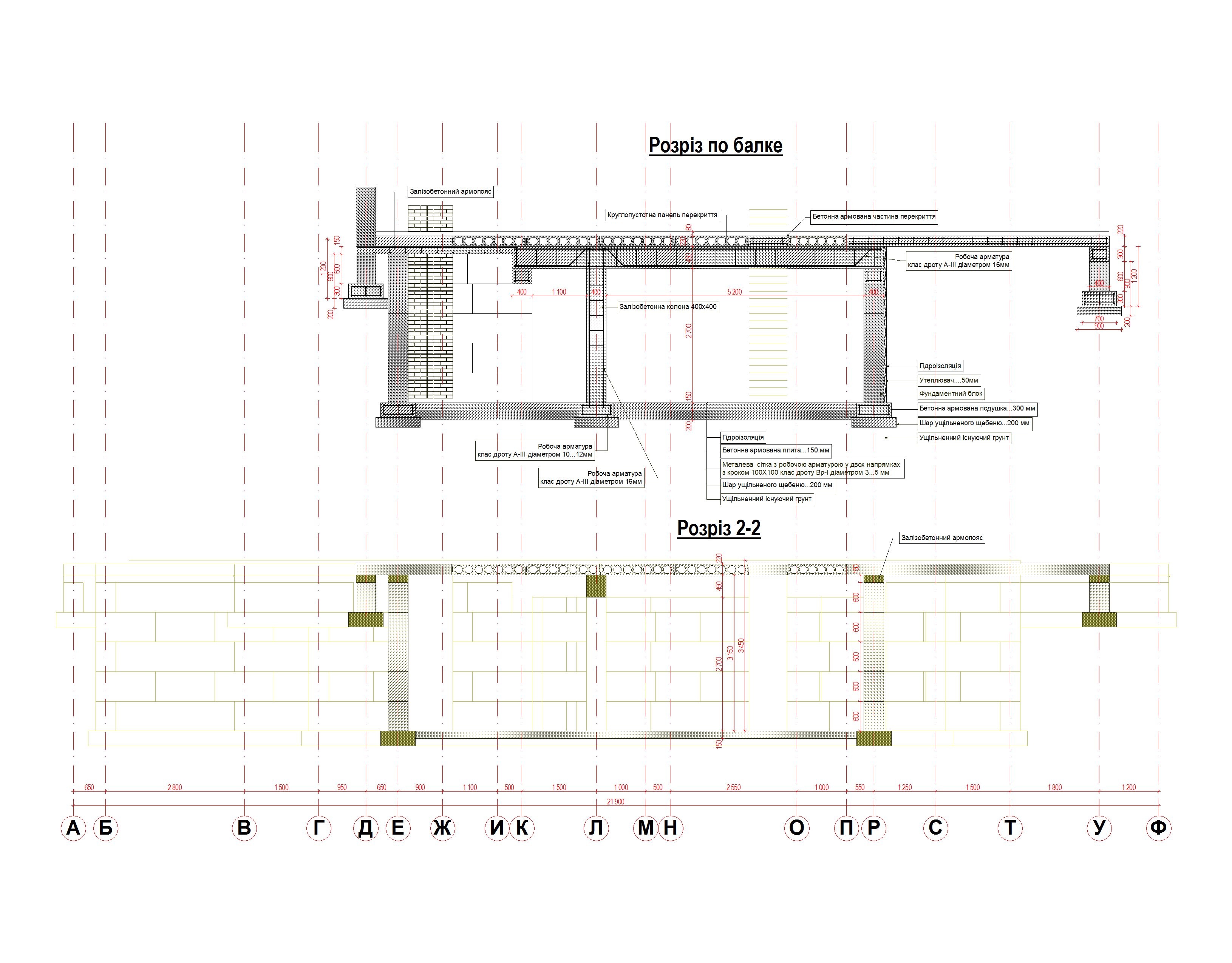

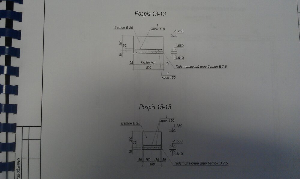

Не все отправила.
Вот дополнительные картинки))
По фундаментам остались вопросы монолитных колон, под фундамент необходима подготовка из бетона по утрамбованному грунту и пещано-щебеночной подушке. Необходимы разрезы и деталировка узлов с указанием их на планах.
По перекрытию и монолитному поясу вопросы остаются в силе:)
По поводу арматуры и класса бетона ничего не могу сказать так их подбор выполняется на основание комплексного расчета.

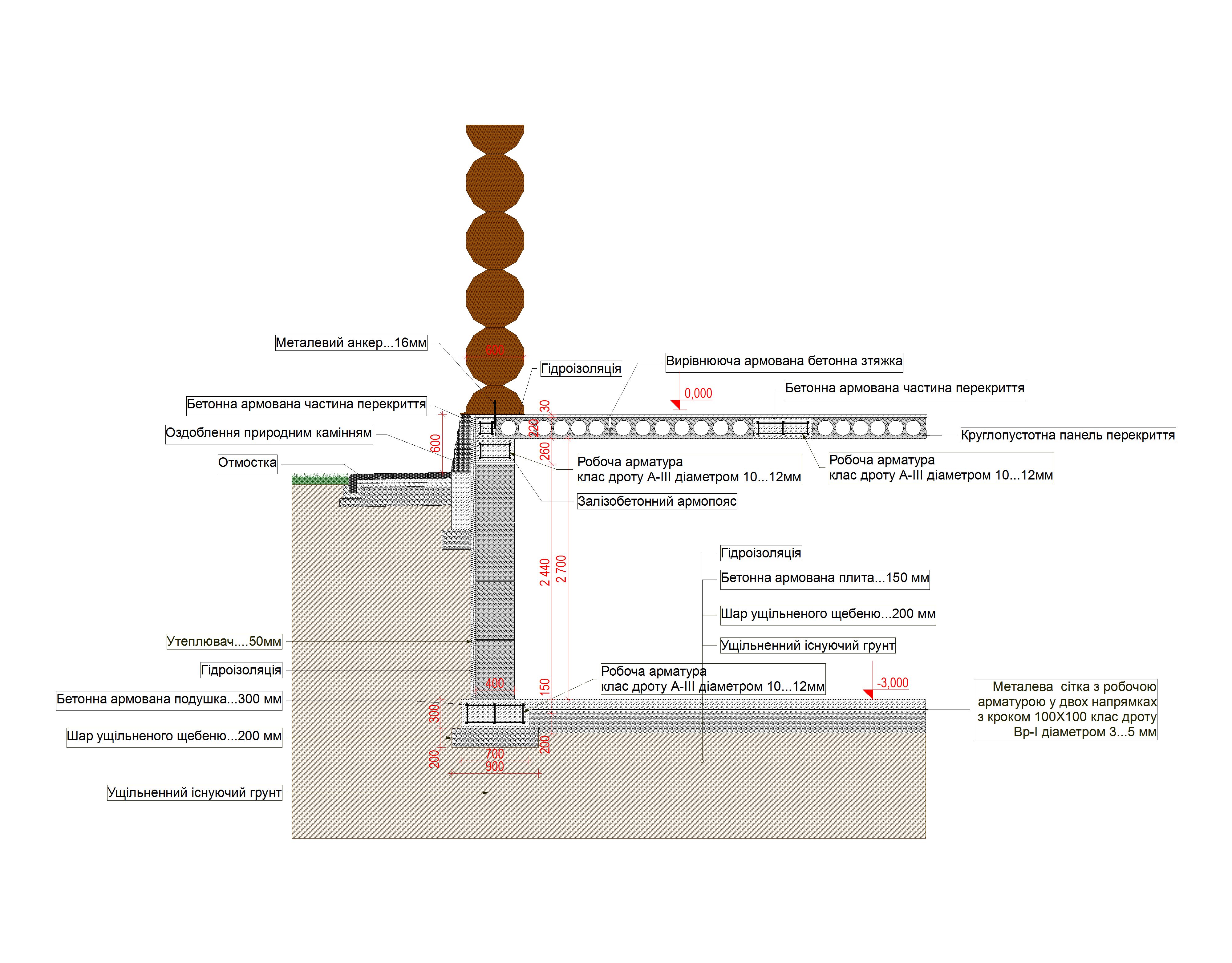

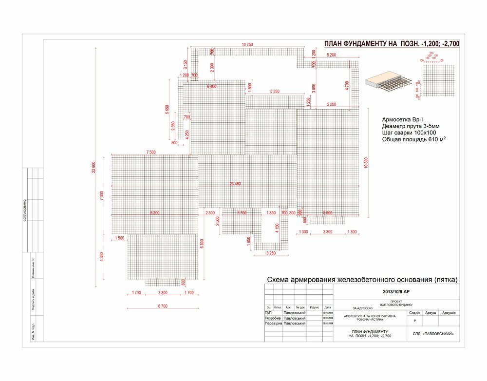

с позволения ТС добавлю и я свои 5 копеек, уж очень меня порадовал проект Dejko.

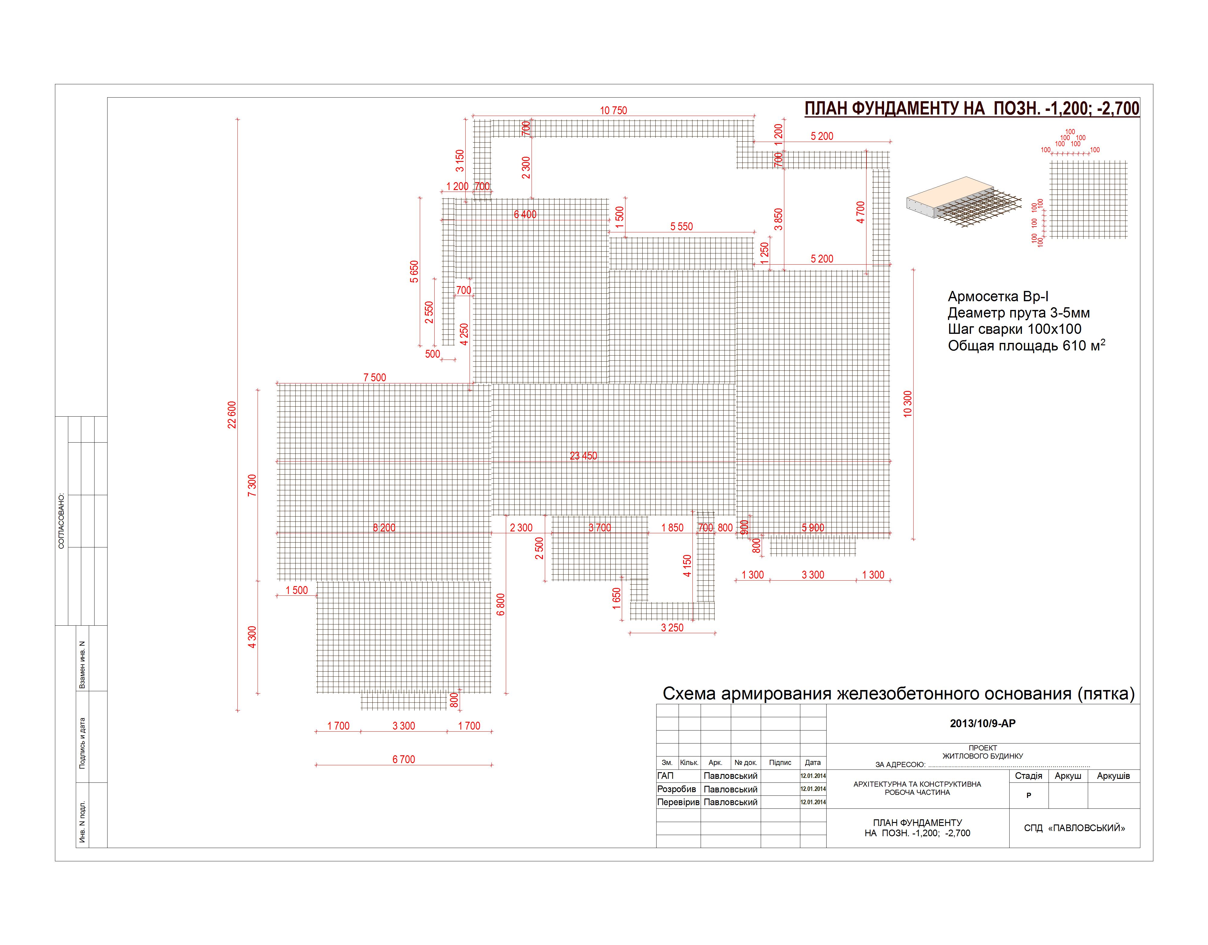

картинки веселые, видно, автор старался, но вот они очень далеки от рабочей документации, как отмечено в штампе, но то пустое, кто на что гаразд. Больше всего веселит указания по конструктивным решениям, нет ни где точной подачи, все материалы выбираем по вкусу:
- армирование монолитных участков, поясов, ленты арматурой диаметром 10...12
- смотрю план фундамент, а там кипа квадратиков, армосетка Вр-I 3...5 и шаг сварки 100х100, а что чем сваривать, как сваривать хз, какой защитный слой....
- Бетон железобетонной пятки М200-М400 это просто шедевр, принципиально разные марки бетона, особенно развеселило примечание "7 автомиксеров 10-ти кубовых", а почему не 10 автомиксеров семи кубовых, что на столько тупые прорабы, что бы указывать сколько им надо миксеров заказать,
-единственное сечение по фундаменту, но тут опять же одни комиксы, арматура какая хочешь, по вкусу, так же нет указания по шагу поперечных стержней, их деаметр и тд и тп. Анкер диаметром 16 мм, а какая длина, анкеровка, шаг .... да и место крепления, как то в стороне от бетона. Пустотная плита лежит на стене боковой грань, что есть не допустимо при той глубине опирания как изображено на веселой картинке
нет ни одного просчета, тем более чертежа, одни только рисунки и терминология не строительная, как хочу и называю, например железобетонное основание (пятка) хотя на разрезе или сечении указана как "бетонна армована плита"

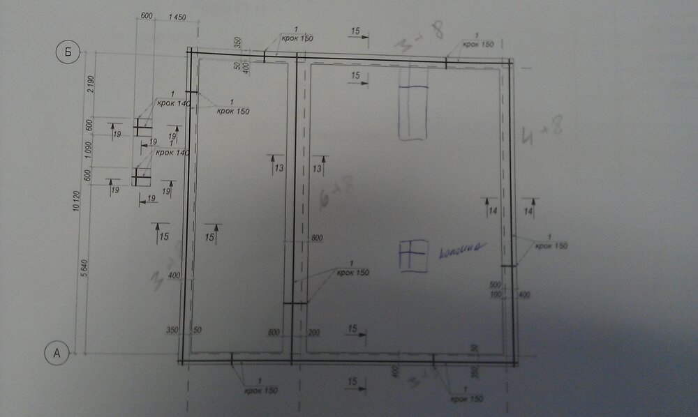

Спасибо за конструктивную критику!:rolleyes:

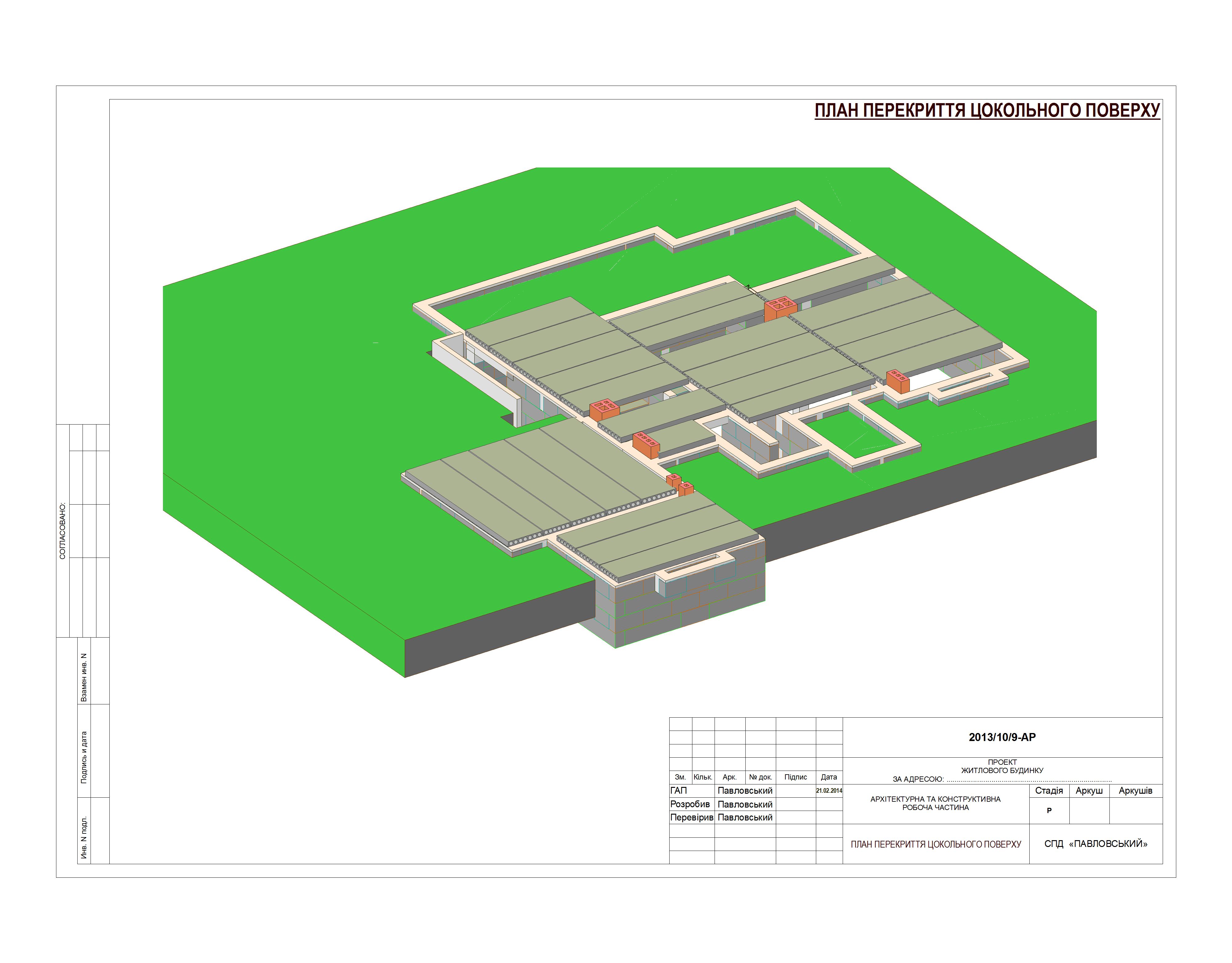

Сегодня пришли новые картинки)
Что скажете?
Что скажете?
Связь колоны с подошвой фундамента неправильная (без анкеровки). Нигде нет обозначения позиций армирования с указаний шага и класса армутры. Опять же монолитные участки перекрытия делаются неверно, так как не обеспечивается их опирание. Как будет делаться спецификауция армирования и считаться количесвто и стоимость материалов. Где соблюдения норм СНиП и ДБН. Нет банальных размеров в схеме армирования, защитные слои не указаны. Это не рабочая конструкторская документация. Сомневаюсь, что вообще выполнялся расчет железобетонных элементов, и расчет грунтового основания.
Еще добавлю - это будет всем полезно! Арихтектор, как правило, не владеет расчетом строительных конструкций, его образование предпологает общее понимание работы строительных конструкций, технологий возведения и инженерных систем. Нормальный проект как минимум выполняется двумя людьми это архитектор и конструктор, если проект еще включает инженерные системы, то задействуются люди с соответсвующей квалификацией для выполнения этих разделов - это так на простом языке:)

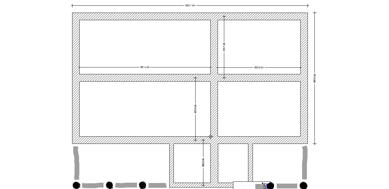

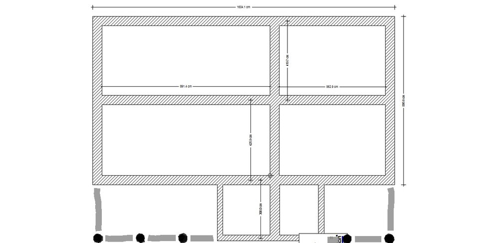

Добрый день!
"Лелею" надежду на строительство нужен совет...
Подскажите имеет ли право на жизнь такая идея???
Имеем - грунт плотная устоявшаяся глина, грунтовой воды у соседей не замечено ни у кого при рытье ям на глубину до 4-5 метров, скважины на воду у большинства на 35-45 метрах. Вокруг старые дома не большие на бетонных лентах не глубоких (как правило без армирования) просто бетон с битыми кирпичами, трещин на домах не наблюдается... На участке есть уклон, но с ним планирую бороться в целом (ровнять участок на 2 - 3 горизонтальных яруса).
Планируется Фундамент для "дуплекса" небольшого размера 16 метров на 9 метров с выступающими котельными по центру, ширина ленты 50 см, глубина примерно на 130 см планирую зарыться и примерно 50 см подняться над землей (заливать все в один заход), отмеченные черные круги - залить столбы, серые полосы между ними - связка монолитной лентой поверху над землей. Цель - на основном фундаменте газобетонные блоки 40 см наружные стены, внутренние несущие полнотелый кирпич (скорее всего полтора кирпича), перекрытия - ЖБ плиты, второй этаж мансардный. На свайные столбы фундамента планирую опереть колонны (скорее всего кирпичные), далее легкое перекрытие (дерево) пол балкона и вверху на эти же колонны опереть выступающую часть общей крыши (над домом и над балконом).
Если есть свободное время, опишите свое видение в целом жизнеспособна ли такая идея и по возможности желательное армирование такого фундамента???

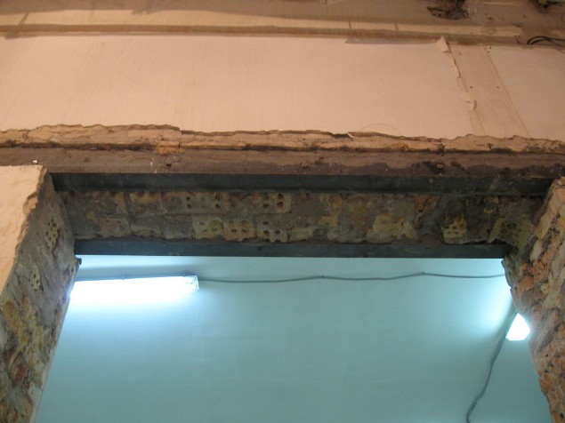

Если грунты действительно такие как Вы говорите, то идея очень даже жизнеспособна:). Навскидку армирование сечения ленты выложил на картинке.792258140_-Model.thumb.png.b7ee81a6852abedffd50ecede99d7595.png

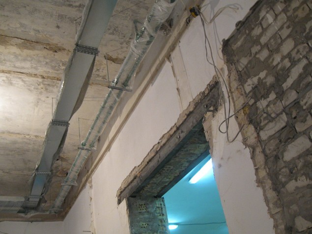

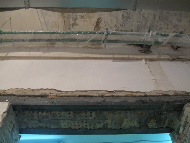

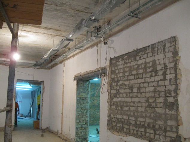

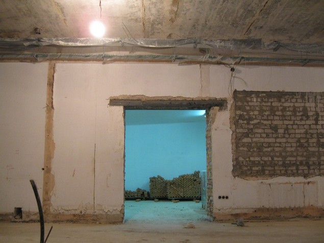

Выезжал на объект, где делают вот такие проемы в несущих стенах под сборными плитами перекрытия под эксплуатируемым этажем. При этом подрядчик и близко не задумывается о возможных последствиях такого... Служба заказчика попросила сделать нормальный проект усиления

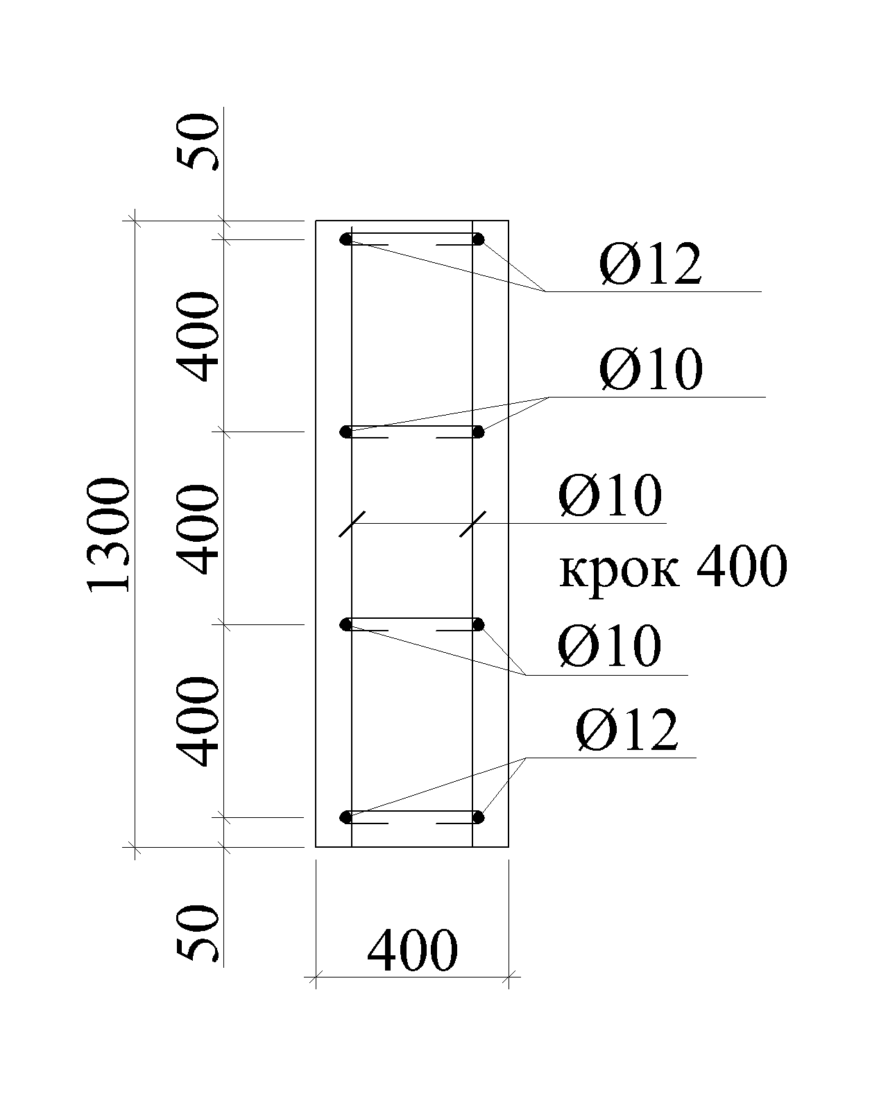

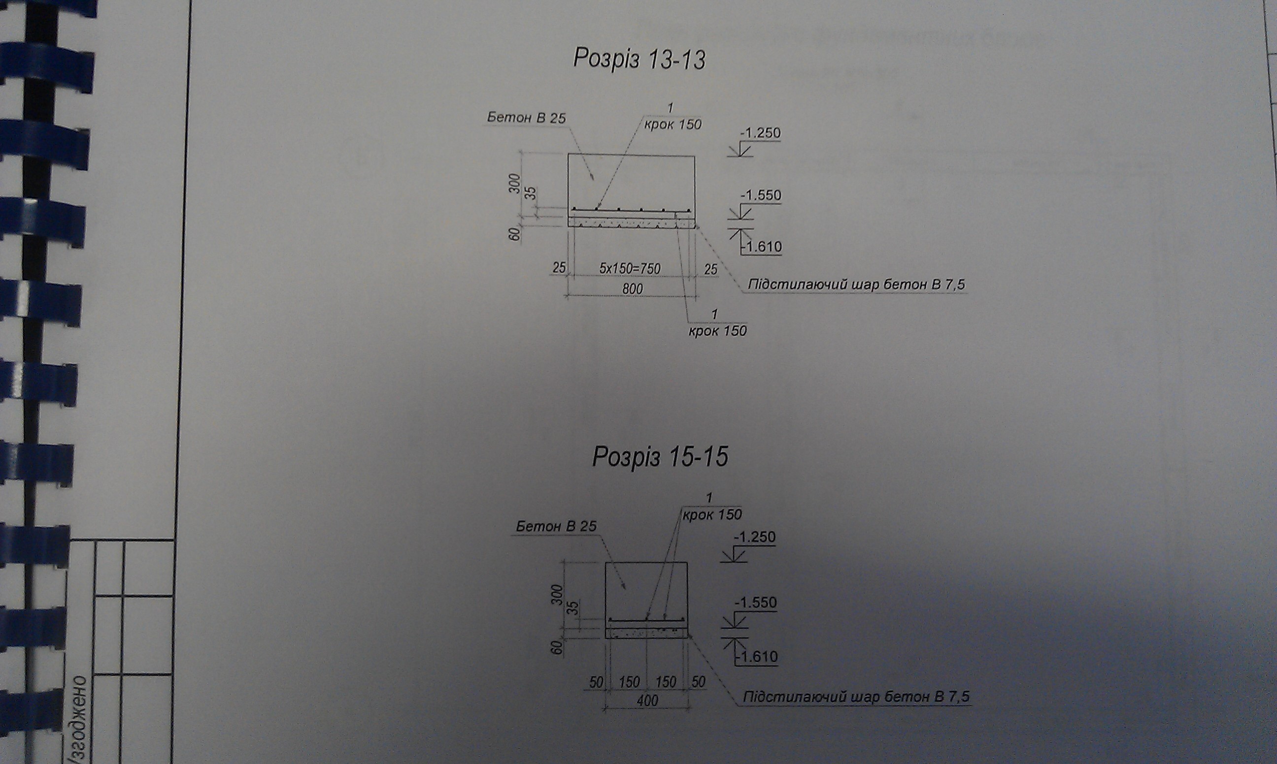

В приложении размеры фундамента

1. не слишком ли широкий фундамент (800 мм)можно было-бы и 600 мм ( в этом случае нагрузка на грунты была-бы 11 т\м2)
2. Диаметры и количество арматуры достаточны-ли не избыточны?
Здрасвтуйте. Ширину фундамента возможно уменьшить, но нужно знать физико-механические х-ки грунта (геологичесские изыскания) чтоб быть уверенным на 100%. Арматуру лучше заменить на д12мм и укладывать с меньшим шагом. В данном случае 5 стержней 12 арматуры (вверху и внизу), но опять же, необходим расчет с учетом совместной работы фундамента и грунта. Но при ширене сечения 800 мм однозначно нужно больше стержней распологать в сечении. Шаг поперечной арматуры лучше уменьшить до 200мм.

Уважаемый t-projekt
Спасибо за ответ - кстати очень профессиональный!
Грунты у меня песок мелкий - можно считать пылеватый.
И так по всему пятну застройки.
По справочникам несущая способность 17т\м2
Если я использую МЗУФ фундамент шириной 600 мм и высотой 400 мм
то нагрузка на грунт будет 11,3 т\м2. Все равно меньше 17 Т\м2.
Армирование такого фундамента осуществляется продольной арматурой AIII ø12 ( 3 прутка снизу и 3 сверху) и хомуты - арматура AIII ø6 каждые 20 см – (5 хомутов на 1м.п.)
Вопросы
1. как поведет себя грунт при нагрузке 12т\м2 при предельной 17 т\м2. Достаточен ли запас?
2. Армирование достаточно ли? Особенно при уменьшении диаметра поперечных хомутов до 6 мм ?
3. Какой бетон Вы рекомендуете для ленточки?
