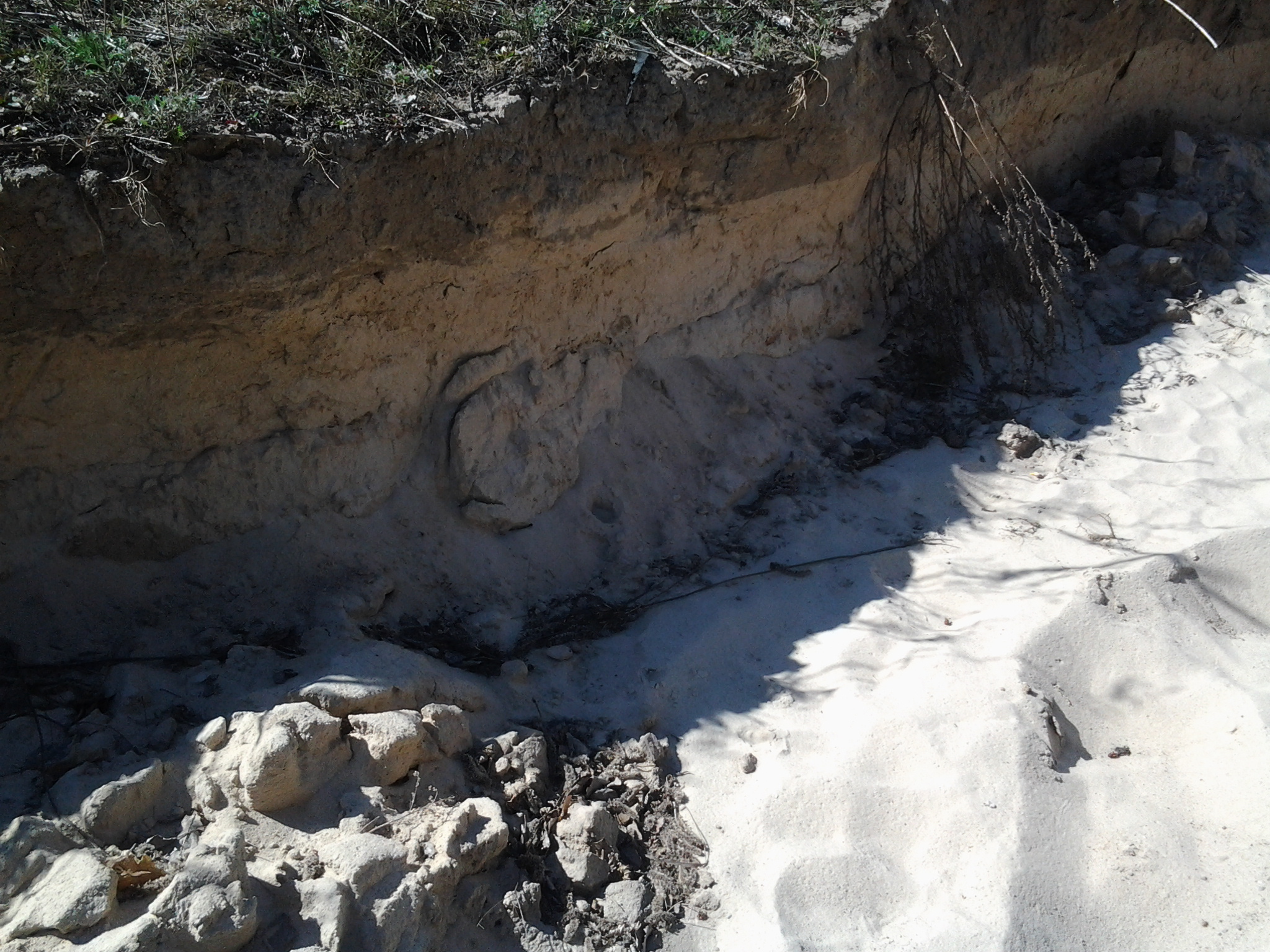

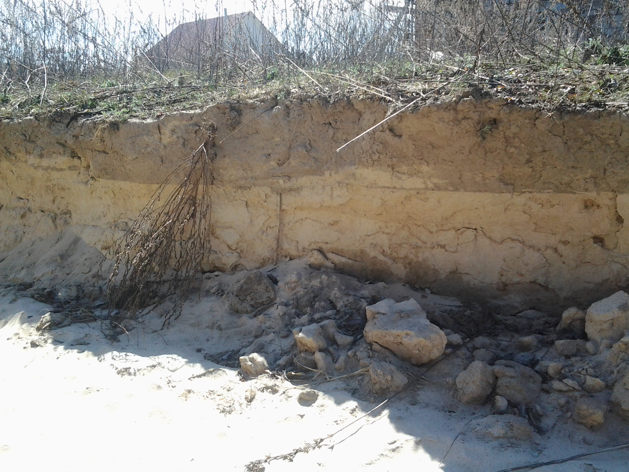

Информация по грунтам нужна (хоть какая то). Было б хорошо, если б были фото фундамента там где трещины для понимания. Еще для старта скажите фундамент армированный или нет или Вы не знаете? Если нет фото, то дайте план дома с указанием несущих стен и мест с трещинами, а также план планируемой пристройки.

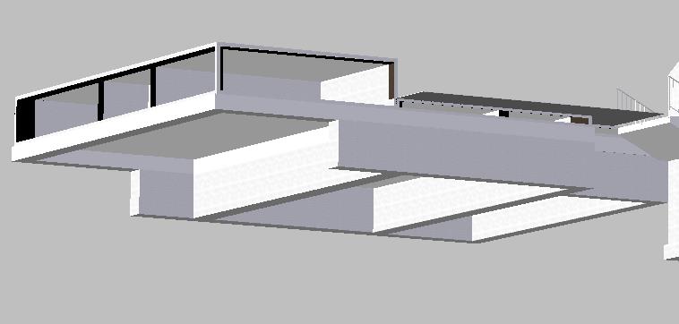

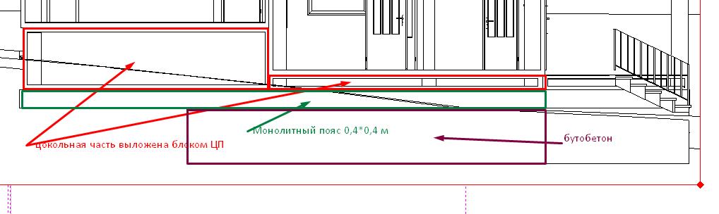

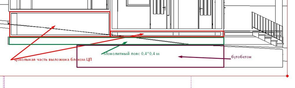

t-proekt, здравствуйте, сезон приближается, а решение не принято: уклон участка 1-1,25 на 10 м, грунт-тяжелые, плотные, маловлажные глины, с 0,5 м, УГВ низкий, ниже 9 м, желая уйти от подвалов, "башек", решил фундамент сделать уступом, каково ваше мнение о такой конструкции, спасибо
Уступы нужно делать плавно:
высота уступа не должна превышать H=0.5 м, а длина уступа принимаете 2H, делаете несколько таких уступов, тогда нагрузки будут распределяться равномерно и не должно возникнуть критических напряжений.
Также смущает бутобетон - надежней будет монолит с уступами. Но точно утверждать не могу, так как нужен полноценный расчет со всеми нагрузками от здания в комплексе с геологией

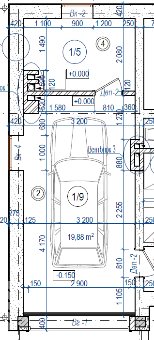

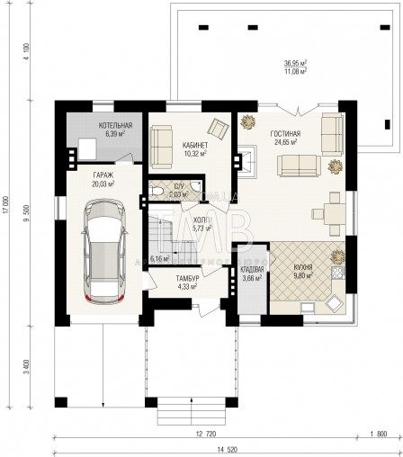

Здравствуйте Дмитрий,
Скажите пожалуйста, планирую постройку 12,5 * 9,6, изначально не думал о подвале - погребе, но понимаю что мне он нужен, не подвал а именно погреб. Строить отдельно на учатке - места нету, или будет все натыкано.
Вот и думаю можно ли под гаражом и котельней, после заливки ленточного фундамента вырыть яму (отступив предварительно от стен какое-то расстояние) между лентой фундамента под гаражом и котельней. Не нарушит ли такое мое желание прочностные характеристики самого фундамента? Дом два полноценных этажа www.stroimdom.com.ua/forum/showthread.php?t=144272
УГВ - метров 7+-, вода в скажине на 12-15.
Грунт: пол метра чернозема, далее суглинок - глина.
Или может под тирассой сделать......?

Можно, так как фундамент монолитный проблем не должно быть. Но надо понимать размеры погреба????
Размер между стенами ленты 3200 (скорее всего увеличу до 3400) на 8520, думаю на все это пространство, только надо понимать сколько отступать от ленты во внутрь, и надо ли отступать?
