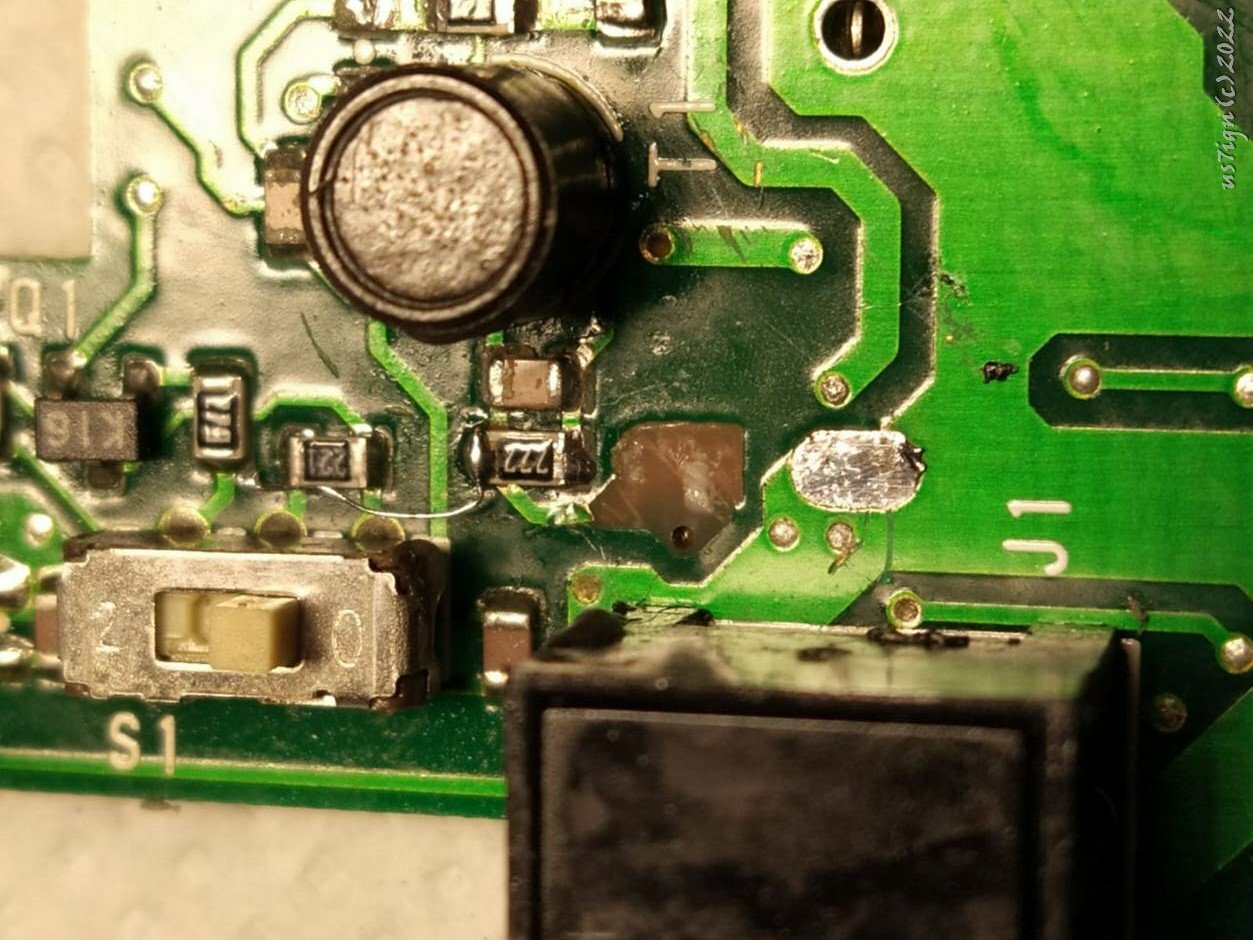

US7IGN Опубліковано: 28 листопада 2022 Поділитись Опубліковано: 28 листопада 2022 43 минуты назад, dneprstab сказал: Ділитися досвідом то норм.Але є тематичні форуми , де це нормально. А тут така собі пісочниця не з тими, хто не знає з якої сторони за паяльник триматися. принесли мені недавно "підправити" після "досвіченого майстра, десятки років телевізори ремонтує". після того як відмив бруд замість п'ятаків побачив таке. впевнений, той "майстер" навіть не здогадувався що під ним ще й перехідний отвір був. та й одним п'ятаком більше, одним менше ну і замість SMD - двум десяткам конденсаторів ніжки гнути в мене б дах поїхав... 1 Посилання на коментар Поділитися на інших сайтах More sharing options...

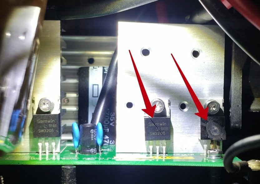

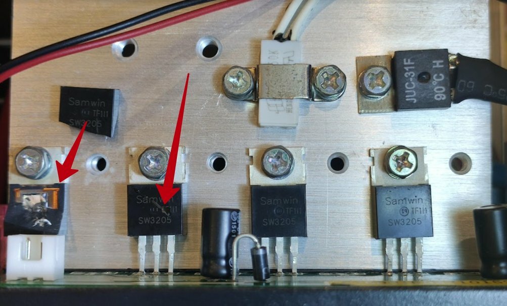

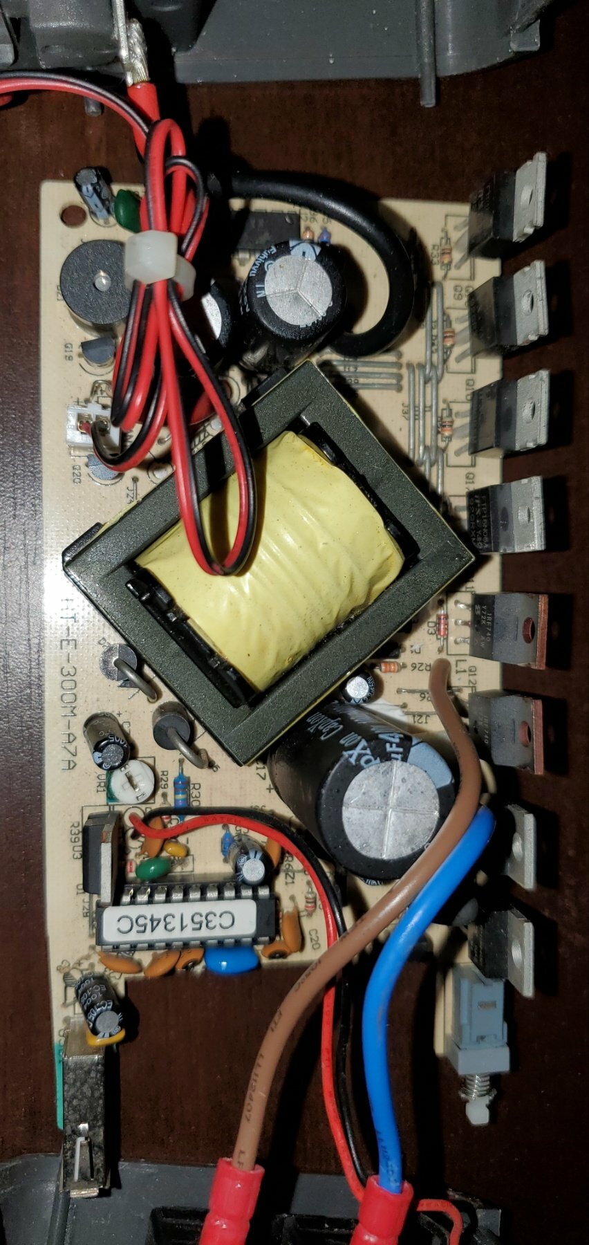

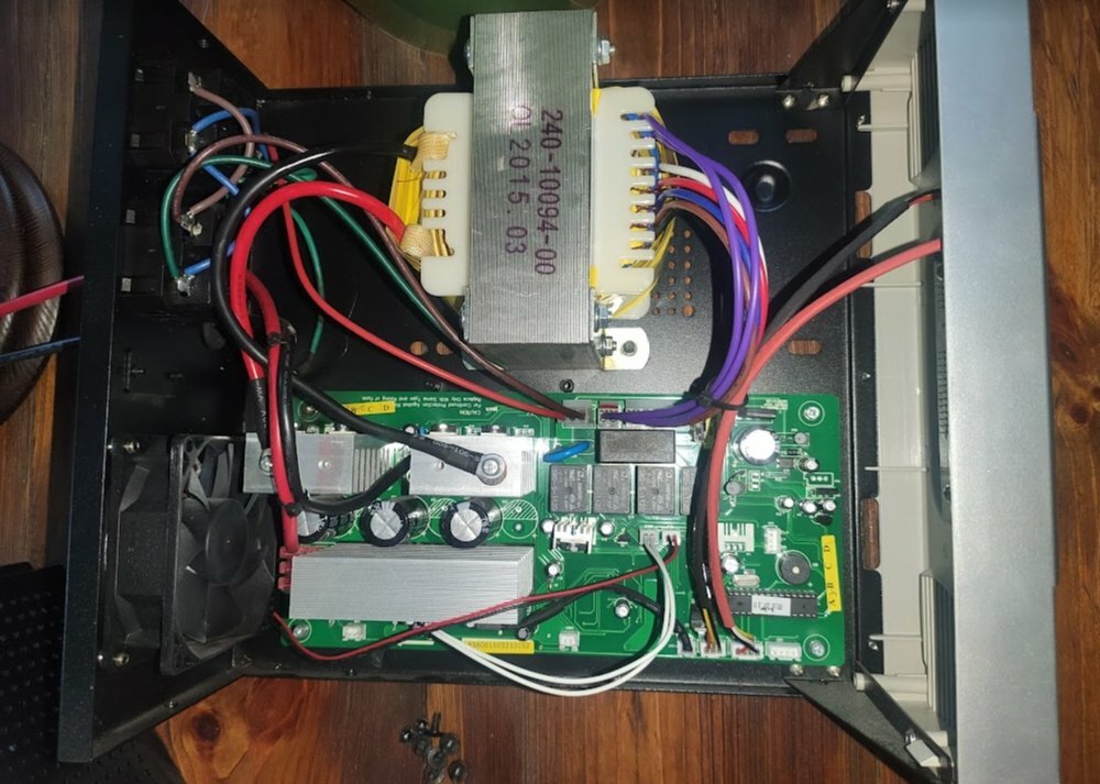

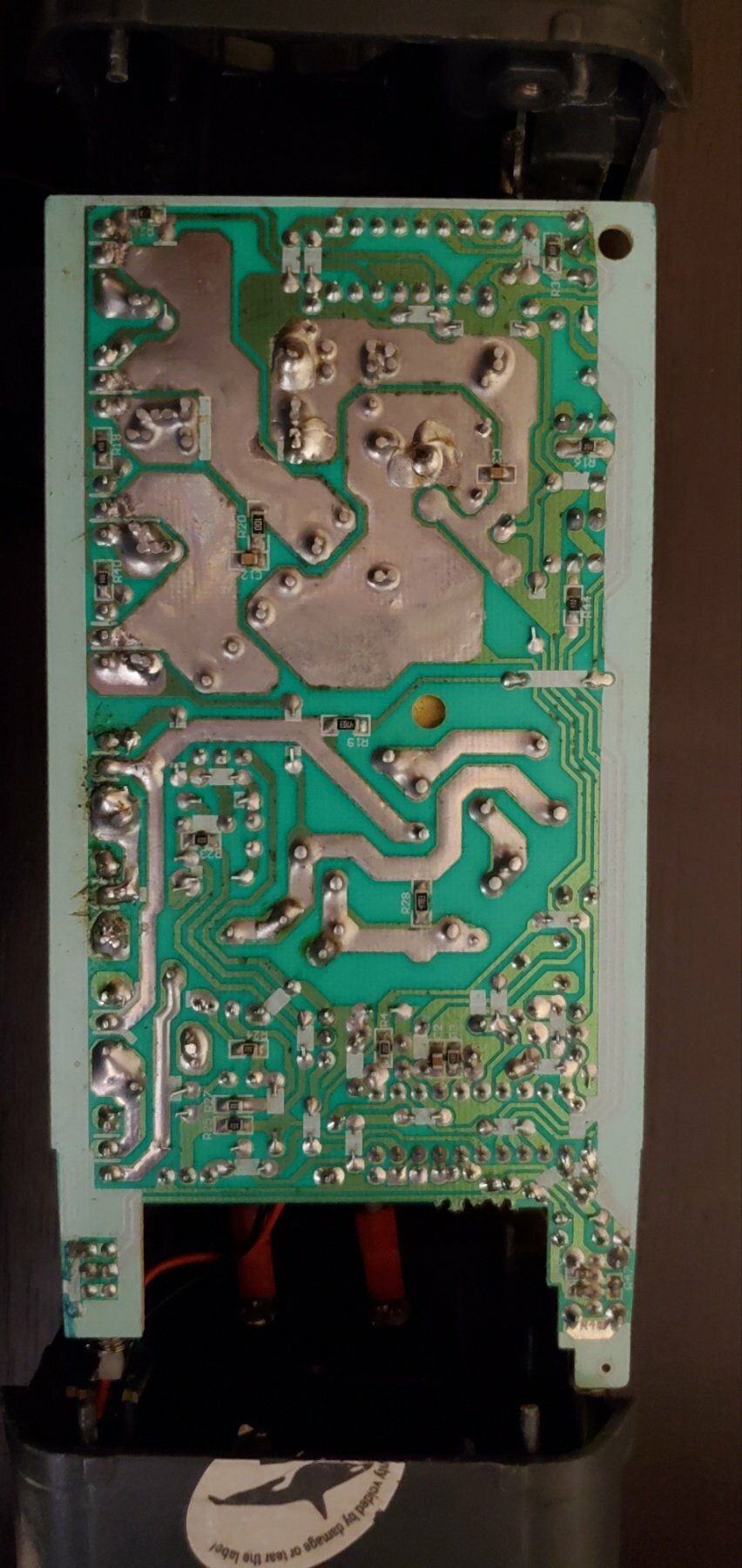

Dmode Опубліковано: 28 листопада 2022 Поділитись Опубліковано: 28 листопада 2022 З ДБЖ пішов дим при подачі живлення в будинок від генератора. До цього (без генератора) працював без питань. Візуально згоріли 4 мосфети. Зараз при підключенні пищить і не працює. Чи таке є шанс відремонтувати? Посилання на коментар Поділитися на інших сайтах More sharing options...
US7IGN Опубліковано: 28 листопада 2022 Поділитись Опубліковано: 28 листопада 2022 6 минут назад, 90BCO сказал: Вам же сказали - телевізори ремонтував! А це - радіоприймач! Відчуваєте різницю ?!😆 я-то відчуваю, тому і не намагаюся ремонтувати те чого не вмію... Посилання на коментар Поділитися на інших сайтах More sharing options...

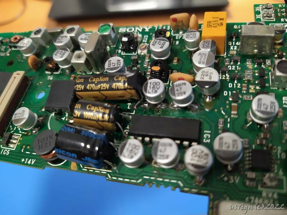

US7IGN Опубліковано: 28 листопада 2022 Поділитись Опубліковано: 28 листопада 2022 1 минуту назад, Dmode сказал: З ДБЖ пішов дим при подачі живлення в будинок від генератора. До цього (без генератора) працював без питань. Візуально згоріли 4 мосфети. Зараз при підключенні пищить і не працює. Чи таке є шанс відремонтувати? все можна відремонтувати. головне знайти того хто візьметься. дякую за гарні фото. перший раз чую про виробника Samwin. мабуть брат більше відомої Samwha 2 Посилання на коментар Поділитися на інших сайтах More sharing options...
dneprstab Опубліковано: 28 листопада 2022 Автор Поділитись Опубліковано: 28 листопада 2022 4 минуты назад, Dmode сказал: З ДБЖ пішов дим при подачі живлення в будинок від генератора. До цього (без генератора) працював без питань. Візуально згоріли 4 мосфети. Зараз при підключенні пищить і не працює. Чи таке є шанс відремонтувати? Luxeon-о подібний дбж , пищить то вже добре , проц вцілів.Чи ремонтується - так . 2 Посилання на коментар Поділитися на інших сайтах More sharing options...

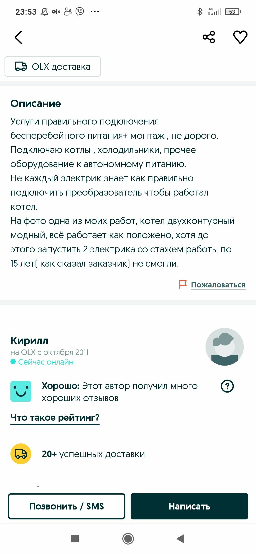

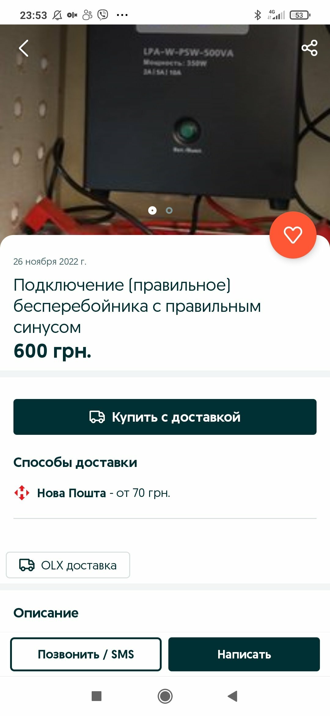

dneprstab Опубліковано: 28 листопада 2022 Автор Поділитись Опубліковано: 28 листопада 2022 Я спочатку здивувався з цієї об'яви, а тепер думаю сам зайнятися 😉 3 Посилання на коментар Поділитися на інших сайтах More sharing options...
Dmode Опубліковано: 28 листопада 2022 Поділитись Опубліковано: 28 листопада 2022 (змінено) А чи можете порадити до кого можна звернутись з ремонтом в Києві? І якщо є версії чому ДБЖ так себе повів від генератора - то поясніть будь-ласка. Змінено 28 листопада 2022 користувачем Dmode Посилання на коментар Поділитися на інших сайтах More sharing options...
dneprstab Опубліковано: 28 листопада 2022 Автор Поділитись Опубліковано: 28 листопада 2022 1 минуту назад, Dmode сказал: А чи можете порадити до кого можна звернутись з ремонтом в Києві? І якщо є версії чому так він себе повів від генератора - то поясніть будь-ласка. Може хто з Києва відізветься , я з Дніпра. На рахунок генератора - дбж/стабілізатора - перша версія - робота не передбачена від генератора. 1 Посилання на коментар Поділитися на інших сайтах More sharing options...

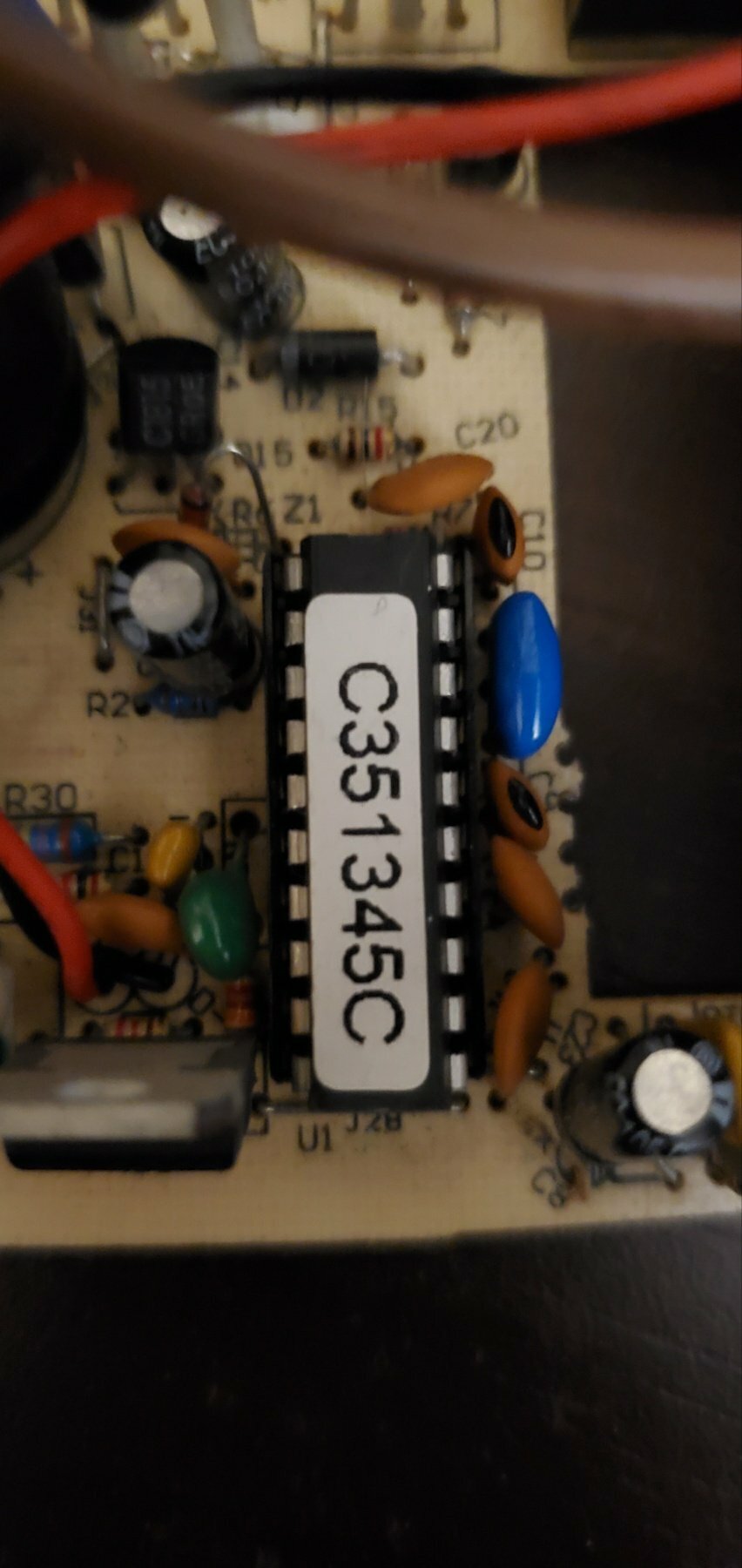

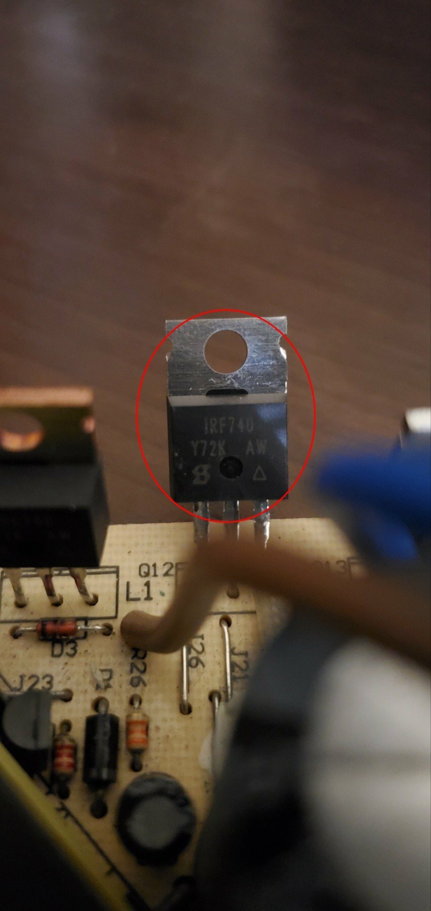

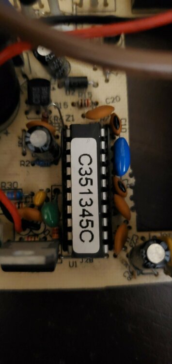

Zergus Опубліковано: 2 грудня 2022 Поділитись Опубліковано: 2 грудня 2022 Перепрошую, що в темі про стабілізатори, але окремої тами не знайшов 😊 В 06.03.2014 в 19:11, dneprstab сказал: Собсно китайцы - все что релейное и сервоприводное продается в Украине Старенький інвертор Porto HTE 350-12 (виглядав ось так) на отакій мікросхемі вимкнувся "по захисту від перенавантаження" (запищав захист, пропала напруга 220) і більше не ввімкнувся 😪 від'єднав від "навантаження" та від АКБ, знову під'єднав знову до АКБ - ввімкнувся як звичайно (засвітилась синя кнопочка вкл/викл, запищав як і раніше, загудів вентилятором "для перевірки" і затих, все як і до цього), запрацювало USB (телефон заряджає), але 220 на виході не з'явилось 😪 оскільки він вже був в ремонті років 4 тому (вийшов з ладу по такій же причині - "перевантаження"), я обережненько його розібрав і побачив, що тоді замінили начебто 2 транзистори, оці принаймі, більше відмінностей від "заводської пайки" на платі ніби то не знайшов маркування "рідних транзисторів" маркування "замінених транзисторів" під час минулого ремонту ПИТАННЯ: Підкажіть куди "копати" і що спробувати "продзвонити" в першу чергу, щоб спробувати оживити девайс? Чи одразу краще в сервіс відправити? Хоча економічна доцільність останнього і під питанням, але на такий крок теж теоретично готовий 😁 Дякую! Посилання на коментар Поділитися на інших сайтах More sharing options...
US7IGN Опубліковано: 2 грудня 2022 Поділитись Опубліковано: 2 грудня 2022 Для розуміння як воно взагалі працює habr.com/ru/post/358172/ 1 Посилання на коментар Поділитися на інших сайтах More sharing options...

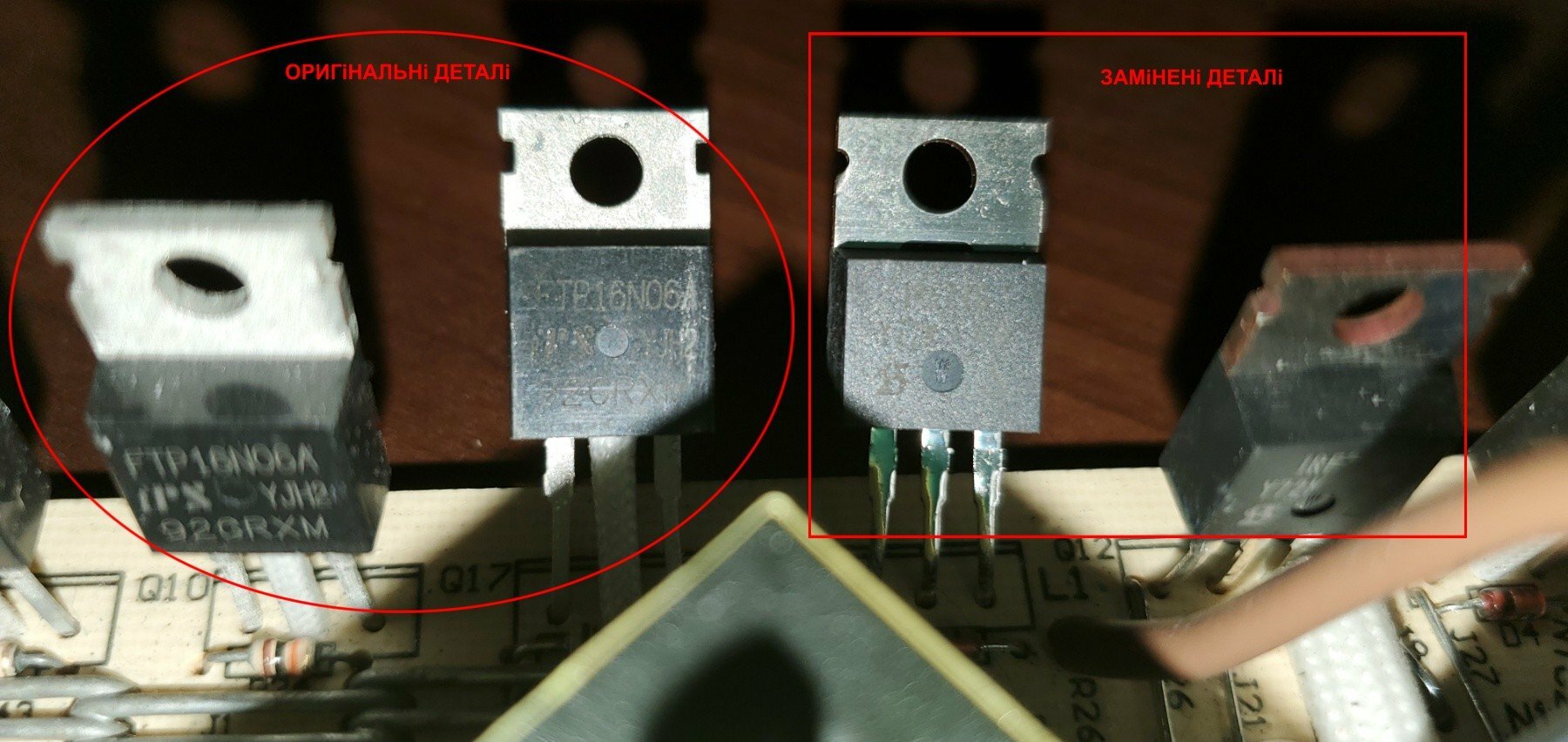

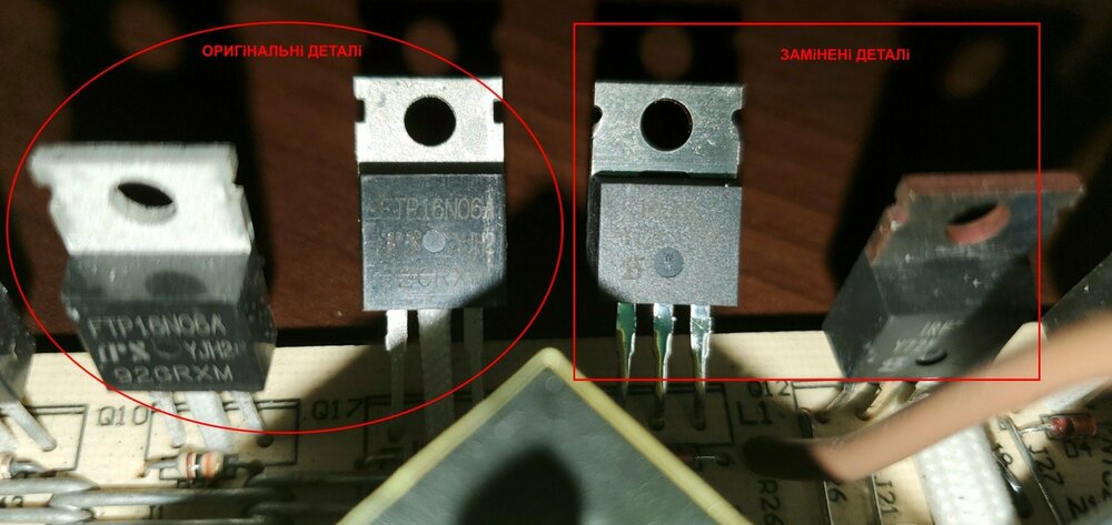

whisker Опубліковано: 2 грудня 2022 Поділитись Опубліковано: 2 грудня 2022 Irf740 - транзистор з максимальним струмом 10 ампер та максимальною напругою 400в. Інші транзистори, судячи по маркіровці 16-амперні на 600В. Якщо на виході міст або напівміст, то 400 - вольтові підуть. А якщо пуш- пул схема то треба 600 вольтові. У різних транзисторів різний заряд затвору. Тобто ті, хто мають більший заряд затвору відкриватимуться повільніше, і рано чи пізно подохнуть. Оскільки схема явно двохтактна, невідомо як організовано захист від одностороннього підмагнічування. Скоріше за все ніяк. Значить , коли трансформатор при несиметричному навантаженні буде звалюватися в насичення, різко зростаючий струм повбиває транзистори. Такі девайси принципово зроблені малонадійними, режим експлуатації має бути тепличний. Посилання на коментар Поділитися на інших сайтах More sharing options...
Zergus Опубліковано: 2 грудня 2022 Поділитись Опубліковано: 2 грудня 2022 1 час назад, US7IGN сказал: Для розуміння як воно взагалі працює habr.com/ru/post/358172/ Дякую, стаття дуже цікава, але складнувата для новачка 😁 знайшов ще відео, наче доступніше 9 минут назад, whisker сказал: Irf740 - транзистор Такі девайси принципово зроблені малонадійними, режим експлуатації має бути тепличний. 1) Це транзистори, що встановлені при ремонті 4 роки тому в кількості 2 шт 2) Так, безумовно, але цей "чудодевайс" в мене вже мабуть більше 10 років пропрацював, з однією поломкою по моїй вині, крім цього разу 😊 от і вирішив заморочитись... Виходячи з Вашого повідомлення - в першу чергу варто "продзвонити" рідні транзистори? Чи може з чогось іншого варто почати? Дякую!!! Посилання на коментар Поділитися на інших сайтах More sharing options...
US7IGN Опубліковано: 2 грудня 2022 Поділитись Опубліковано: 2 грудня 2022 1 минуту назад, Zergus сказал: Це транзистори, що встановлені при ремонті 4 роки тому в кількості 2 шт бажано всі міняти на однакові. або не навантажувати більше ніж на третину. 1 Посилання на коментар Поділитися на інших сайтах More sharing options...

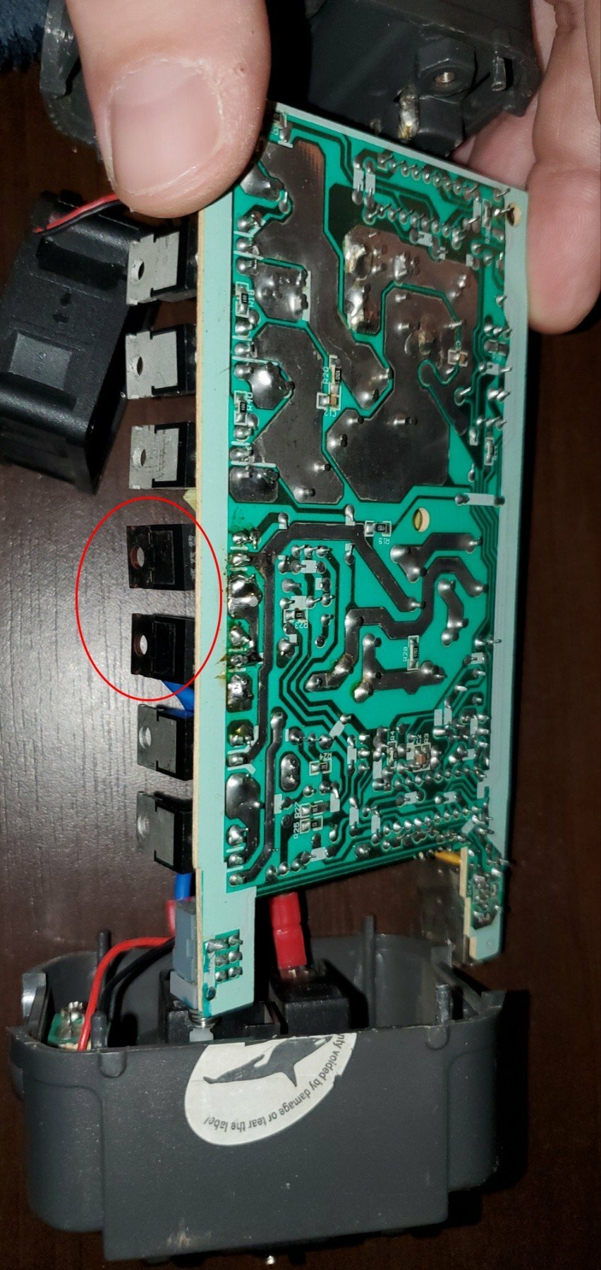

Dmode Опубліковано: 2 грудня 2022 Поділитись Опубліковано: 2 грудня 2022 В 28.11.2022 в 23:45, Dmode сказал: З ДБЖ пішов дим Не знайшов я готових взятись за ремонт. Думав спробувати хочаби замінити мосфети, бо з такою роботою справлюся і сам. Але таких самих не знайшов у продажу. Оригінал SW3205 (BVDSS : 55V, ID: 110A, RDS(ON): 0.008 ohm, Pd: 200W) даташит в прикріпленні. З того що є в каталогах продавців підходить IRF3205PbF (BVDSS : 55V, ID: 110A, RDS(ON): 0.008 ohm, Pd: 200W), даташит в прикріпленні. Але в наявності їх не знайшов, може не там шукав... Підкажіть чи зараз реально знайти заміну цим деталям? sw3205_swp3205.pdf irf3205pbf.pdf Посилання на коментар Поділитися на інших сайтах More sharing options...
Zergus Опубліковано: 2 грудня 2022 Поділитись Опубліковано: 2 грудня 2022 7 минут назад, US7IGN сказал: бажано всі міняти на однакові. або не навантажувати більше ніж на третину. Дякую Вам, але питання ще ж в тому, чи міняти їх взагалі? Поки не зрозумів, з чого почати "діагностику" - чи з транзисторів чи може ще там щось "гавкнуло" 🙂 Посилання на коментар Поділитися на інших сайтах More sharing options...
