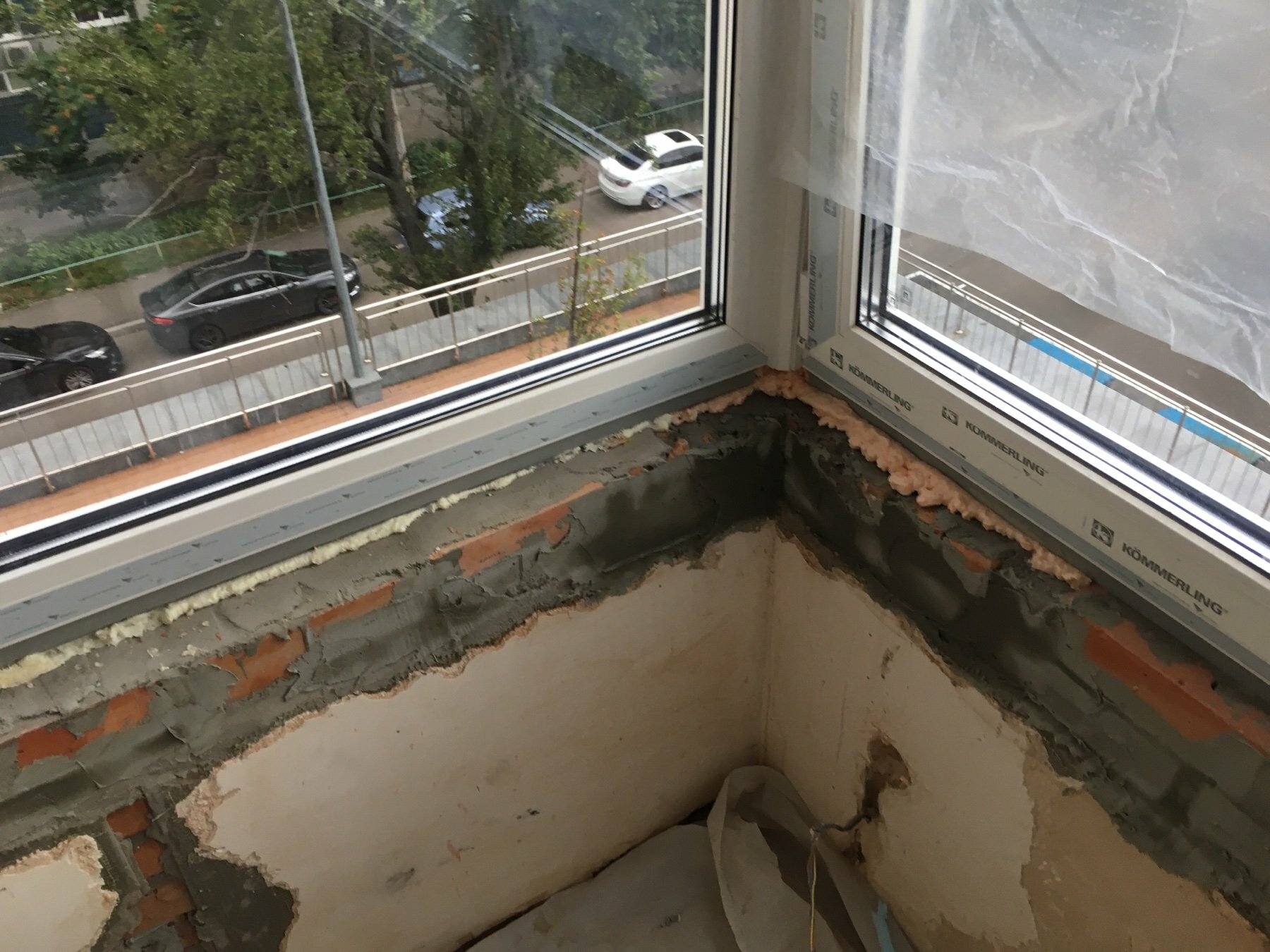

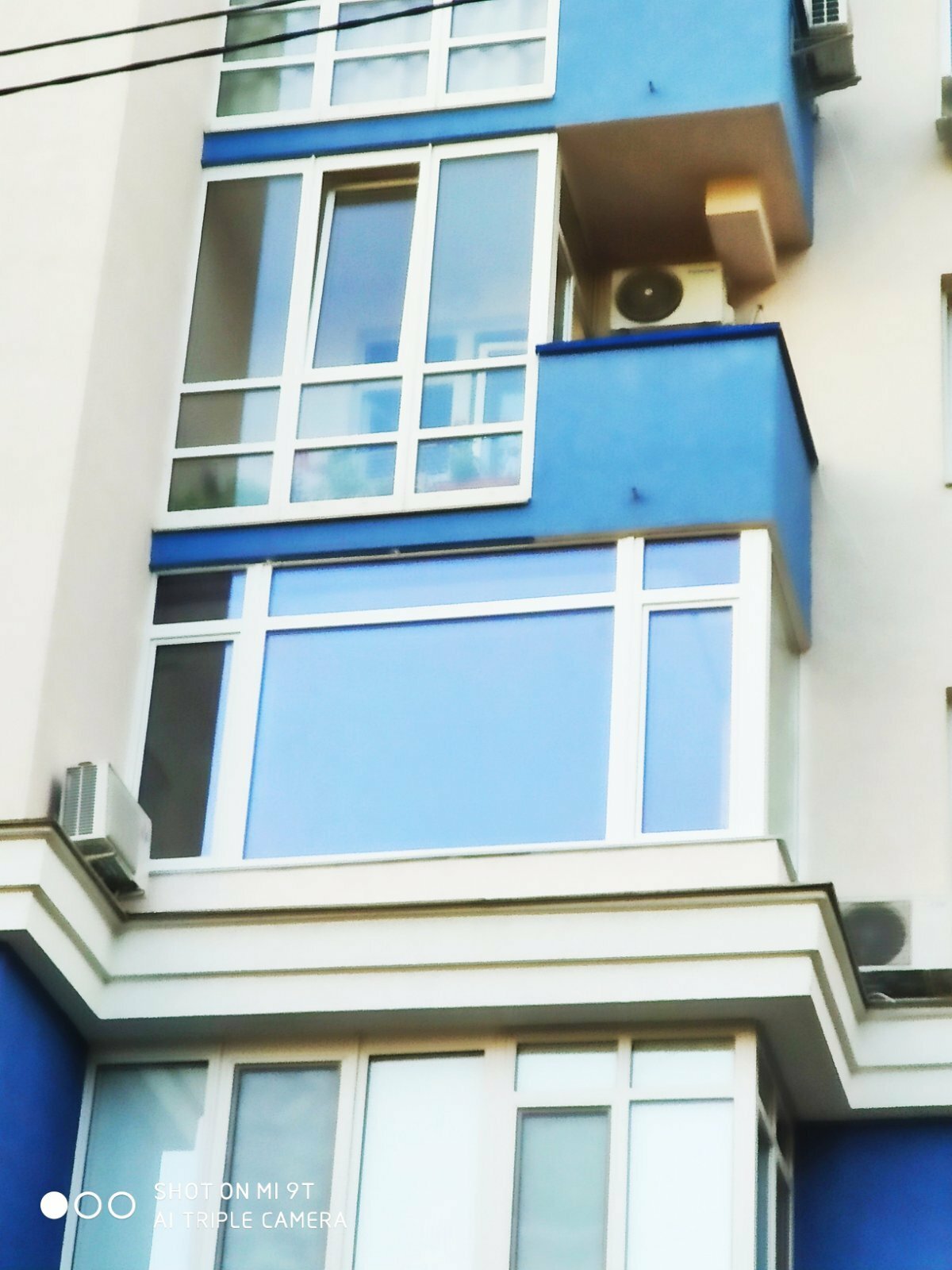

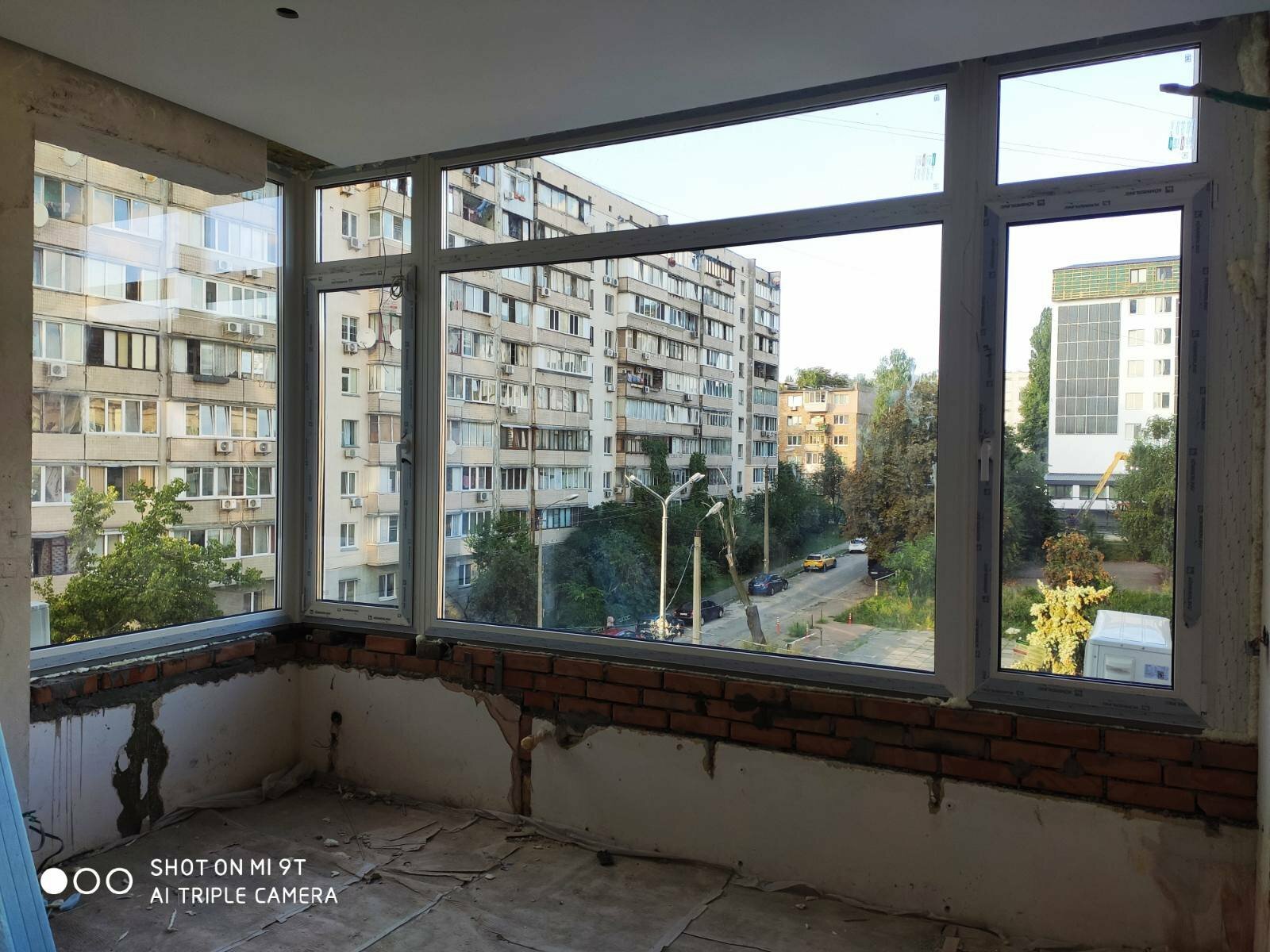

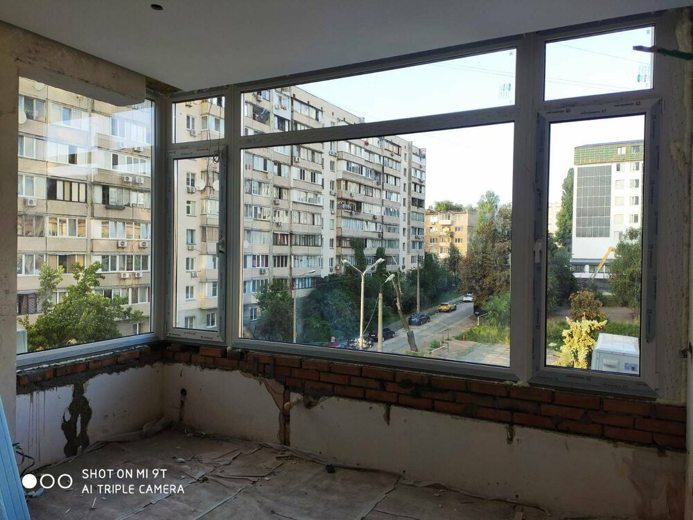

Спасибо за фотографии с примера углового окна.
У алюминиевых рам угловой соединитель меньше? Хотя вопрос бюджета мероприятия, конечно, далеко не последний.

Меньше. В алюминии и сам профиль тоньше.
Но и цена в 2-3 раза дороже, чем ПВХ.
Опять же - смотря, какой именно алюминий.
