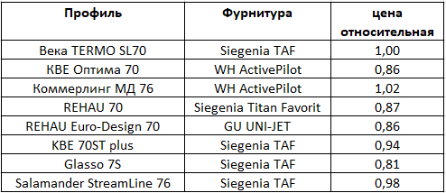

Подскажите что поставить в частный дом, из среднего по бюджету. Три окна в одной стене, 170*100, из них два открывающихся и одно глухое. Так чтобы визуально глухое не сильно отличалось. Теневая сторона, защита от солнца не нужна.
42 минуты назад, Fred сказал:
Средний бюджет - это профиль 70 мм. Вот относительная стоимость по предложениям, которые я получил на днях. Стекла везде с 2-мя И-напылениями и 2-мя аргонами. Разница в цене по разным профилям - 20%. При вашем объеме не критично, выбирайте какой нравится.
4 часа назад, BugS сказал:
КВЕ Оптима 70 и КВЕ 70ST plus - это она и та же система. Оптима - старое название.
1 час назад, Яло сказал:
Фурнитуры разные, поэтому отдельные строчки.

10 минут назад, BugS сказал:
Разная цена не из-за фурнитуры - разная цена из-за того, что разный производитель окон.
А фурнитура сама по себе +/- одинаково стоит.
Зигения ТАФ - это Зигения Титан АФ, а Зигения Фаворит - это другая более старая фурнитура от Зигении.
Рехау 70 и Рехау Евро-Дизайн 70 - одно и то же. Во всяком случае на нашем рынке.
16 часов назад, BugS сказал:
И меня еще смутила (или удивила - не знаю, как лучше сказать), что цена на окна в профиле Glasso почти такая же, как на КВЕ и на Rehau.
Это болгарский профиль и он относится к бюджетным. Не плохой, но все же он из бюджетных.
То, что Саламандер стримлайн почти в одну цену в Коммерлиннгом МД - я уже привыкла, но все еще не понимаю как так-то!
В этом списке только один профиль имеет третий контур уплотнения. Все остальные профиля - однотипные (с двумя контурами уплотнения)
3 часа назад, Яло сказал:
С Глассо могут быть проблемы, или все как всегда зависит от изготовителя окон?
21 минуту назад, BugS сказал:
К производителю окон у меня как раз таки нет вопросов - сама с ним работаю.
Но сам профиль относится к бюджетным, а у Вас большие створки. Да еще и с ламинацией.
Я лично такой профиль могу предложить только в нежилые помещения и с условием, что створки не шире, чем 800мм.
Но это сугубо мое личное мнение. Вам решать - прислушиваться или нет.
