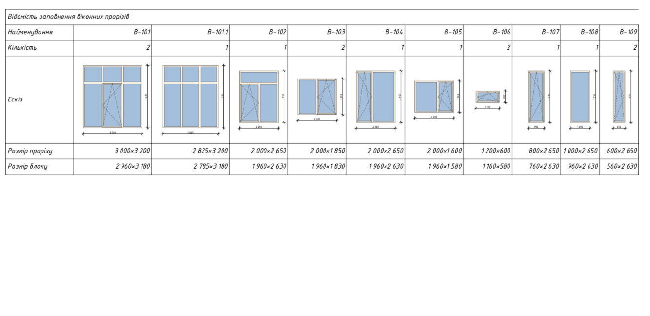

idv0509 Опубліковано: 30 листопада 2021 Поділитись Опубліковано: 30 листопада 2021 Добрый день, прошу совета по подбору окон для дома. Привожу набор окон с проекта, смотрю в сторону Veka или Rehau, важно что бы профиль был цвета графит. Также для 3 больших окон возможно стоит применить алюминий, хотелось бы сдвижную дверь и дополнительный вопрос - высота окон сейчас 3200, стоит ли снизить до 3000, что бы появилось больше вариантов по конструкции. Рассчитываю на средний плюс бюджет. Прошу советов и рекомендаций. Посилання на коментар Поділитися на інших сайтах More sharing options...
Алік Опубліковано: 30 листопада 2021 Поділитись Опубліковано: 30 листопада 2021 (змінено) В ПВХ цветные конструкции нельзя делать со стороной больше 2500 мм для глухарей и 3000 мм для конструкций с открываниями. Всё, что больше должно соединяться через термокомпенсаторы. горизонтальные компенсаторы очень массивно выглядят, поэтому рекомденовал бы уменьшить. Или алюминий. Змінено 30 листопада 2021 користувачем Алік 1 Посилання на коментар Поділитися на інших сайтах More sharing options...
userxxx Опубліковано: 30 листопада 2021 Поділитись Опубліковано: 30 листопада 2021 4 часа назад, idv0509 сказал: стоит ли снизить до 3000, что бы появилось больше вариантов по конструкции. ИМХО, стоит. Алюминий же легко может быть в два раза дороже по сравнению с ПВХ. Решать Вам 1 Посилання на коментар Поділитися на інших сайтах More sharing options...

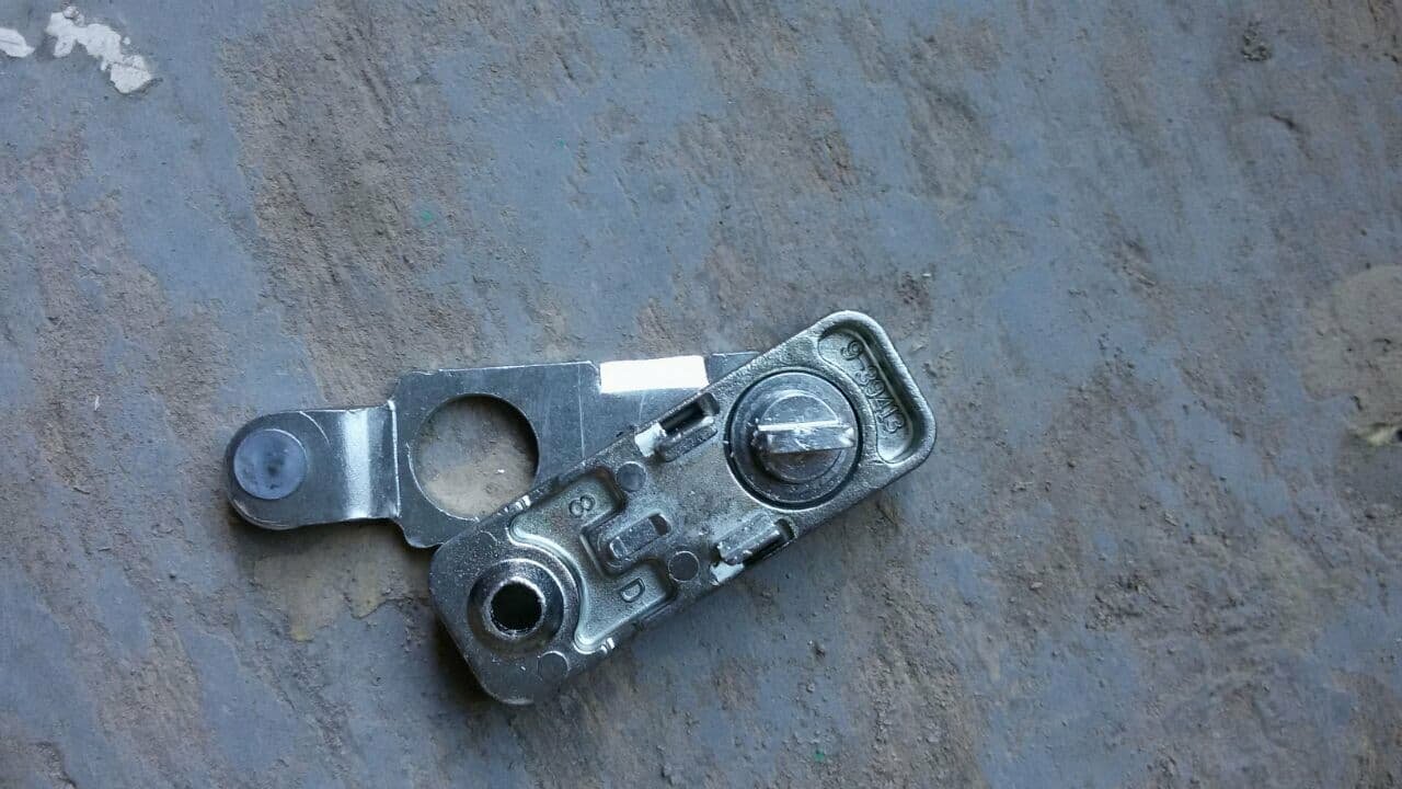

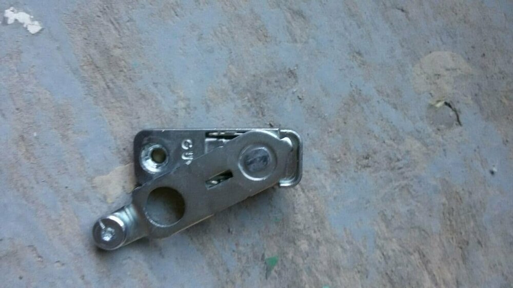

Tarasiy Опубліковано: 3 грудня 2021 Поділитись Опубліковано: 3 грудня 2021 (змінено) Яка Ваш думка про мікроліфт фурнітури GU? Як він регулюється? Той що я бачив вживу - цей кружечок на кінці явно легко не обертається... Як його тоді регулювати? Змінено 3 грудня 2021 користувачем Tarasiy Посилання на коментар Поділитися на інших сайтах More sharing options...
Алік Опубліковано: 3 грудня 2021 Поділитись Опубліковано: 3 грудня 2021 Мікроліфт регулюється зміщенням планки на рамі. 1 Посилання на коментар Поділитися на інших сайтах More sharing options...

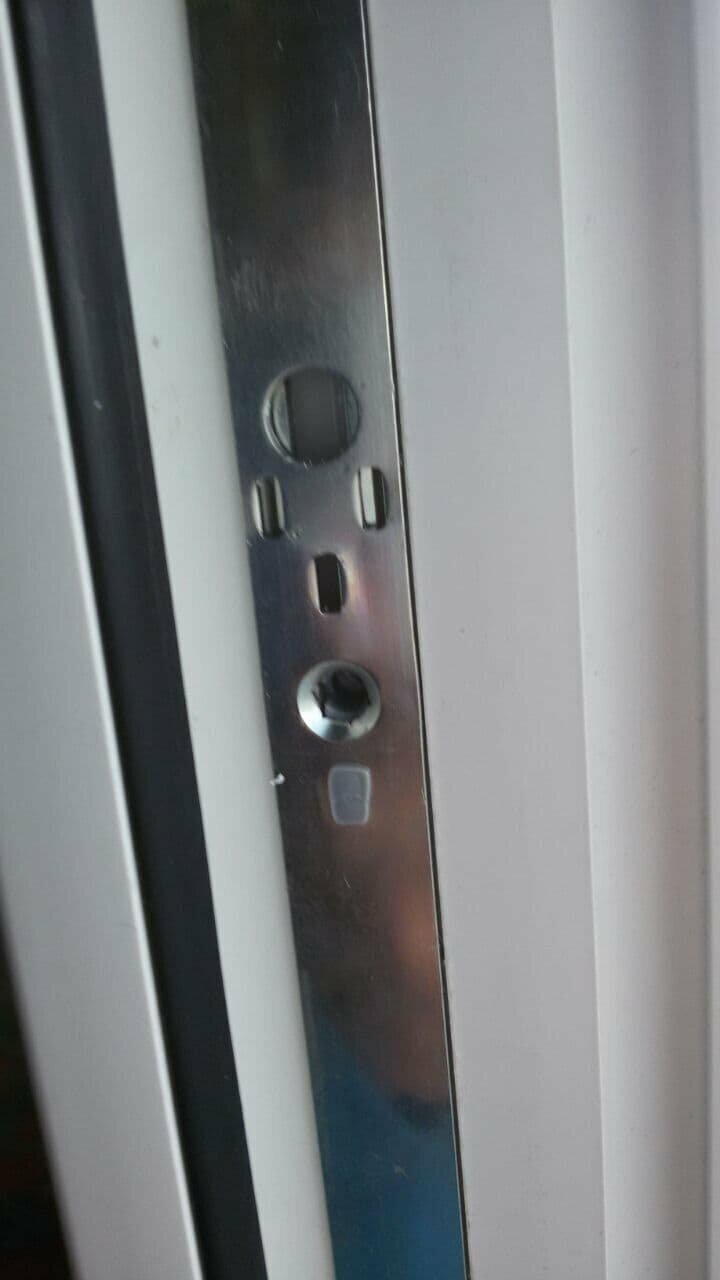

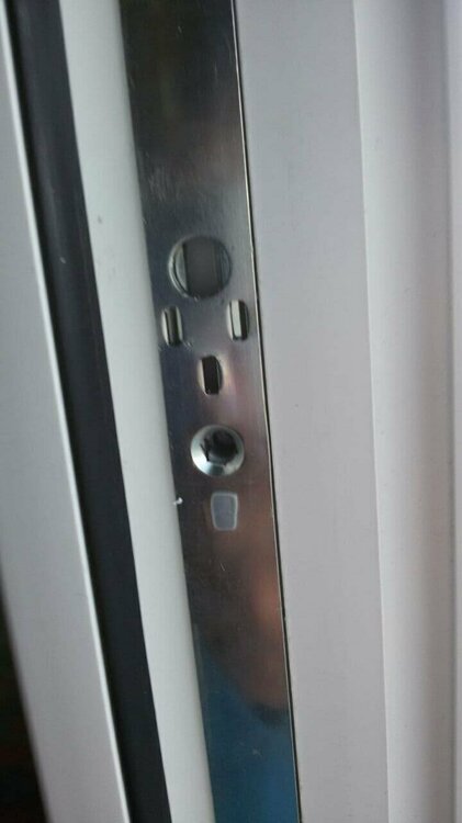

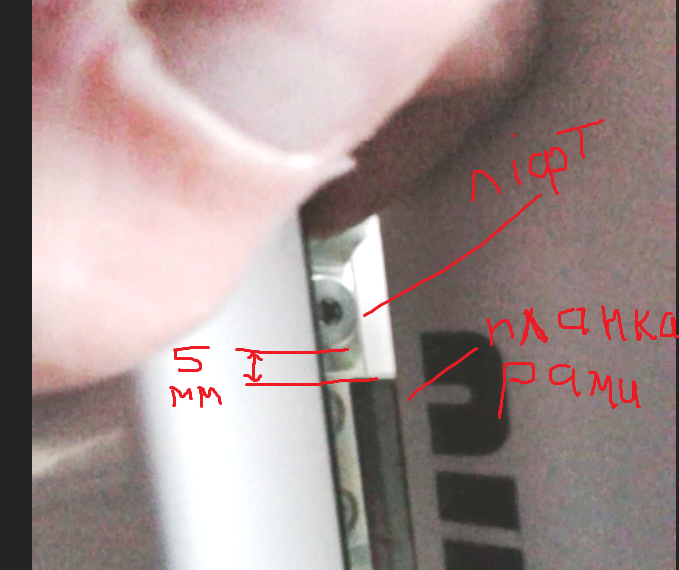

Tarasiy Опубліковано: 3 грудня 2021 Поділитись Опубліковано: 3 грудня 2021 7 часов назад, Алік сказал: Мікроліфт регулюється зміщенням планки на рамі. у моєму вікні з фурнітурою GU ситуація як на фото. Я помітив, що при закриванні вікна мікроліфт є вище ніж відповідна планка десь на 5 мм. = тобто, фактично, як мікроліфт він зовсім не працює. а як відрегулювати цей мікроліфт - поки що не бачу як саме. Тим більше десь на 5 мм... Стулку вікна можна опустити не більше ніж на 1-2 мм - почне затирати внизу. Посилання на коментар Поділитися на інших сайтах More sharing options...
Алік Опубліковано: 3 грудня 2021 Поділитись Опубліковано: 3 грудня 2021 Стулку не рухайте, перевірте чи рівномірний "нахльост" стулки з усіх сторін. Цілком можливо, що планка мікроліфта занизько прикручена. Посилання на коментар Поділитися на інших сайтах More sharing options...
Tarasiy Опубліковано: 4 грудня 2021 Поділитись Опубліковано: 4 грудня 2021 (змінено) Так, "нахльост" стулки рівномірний. Планку мікроліфта тоді виходить треба підняти десь на 5 мм... 1) Нові отвори шурупів планки будуть впритул до попередніх... Чи буде добре тримати?... Свердлити нові отвори в металі планки щоб на більшу відстань рознести отвори в пластику? 2) Суперточноті прикручування планки не досягнеш, по-любе + - 1мм мікролфіта треба регулювати, на тому кружечку на кінці рухомого язичка (GU 9-39413 на фото вище) бачу кружечок з рискою, але навіть середніми зусиллями ключа-зірочки всередині той кружок не повертається... Як потім виконати точне регулювання? Змінено 4 грудня 2021 користувачем Tarasiy Посилання на коментар Поділитися на інших сайтах More sharing options...
Алік Опубліковано: 4 грудня 2021 Поділитись Опубліковано: 4 грудня 2021 Мусить повертатися. Спробуйте ВДшкою його побризкати. 1 Посилання на коментар Поділитися на інших сайтах More sharing options...
