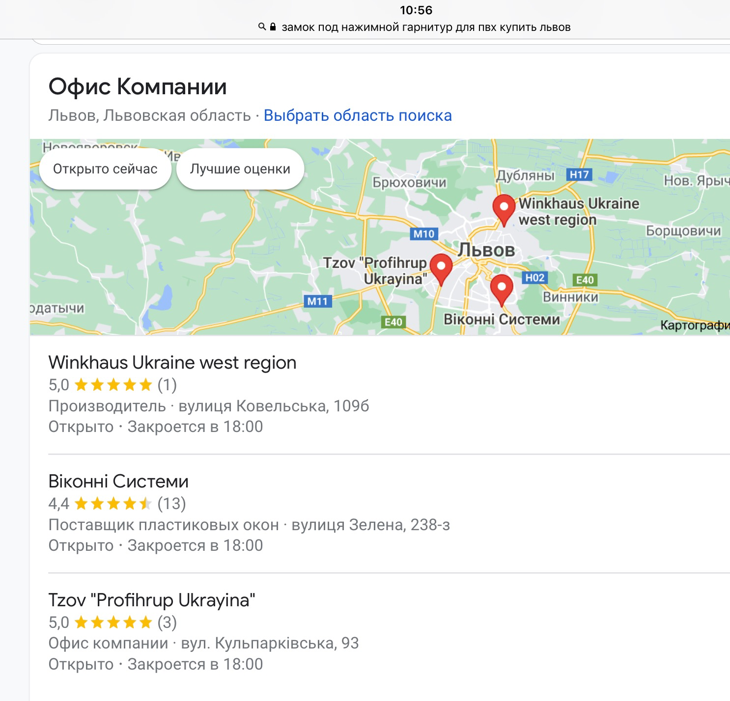

Хто може підказати по дверному замку DM35 E92 з приводом рейки від дверної ручки.
у мене у ДВОХ замках  або тріснув ричажок який веде до пружини або зірвало зубці на цьому ричажку...
Чи хтось у Львові таке ремонтує?
Чи можна купити деталь /сам замок без рейки -  такий самий чи сумісний (чи в ньому тепер ставлять сильніший матеріал порівняно із 2009-2010 роками виробництва?)
Змінено користувачем Tarasiy
DM35 E92 - це на марка замка, а дорнмас (відстань від краю замку до центру циліндра) 35 мм і міжосьова відстань від центру ручки до центру циліндра 92 мм. Без рейки навряд чи продається, це ж замок-рейка. Теоретично любий з цими характеристиками підійде. Щодо матеріалу ніякої інформації про зміни нема.
Можно купить короткий замок без рейки с аналогичными параметрами, и перебрать рейку используя детали нового замка. Будет дешевле чем замок рейка.
Чи є дверні ручки до ПВХ дверей з вбудованою пружиною, щоб ручка не падала до низу? Де можна замовити?
Бо фактично 2 замка робочі, але суто поломані ті (силумінові?) ричажки до пружини, яка тримає ручку....
1 час назад, Tarasiy сказал:
Ці ручки називаються "нажимной гарнітур". Вам нужен короткий замок под нажимной гарнитур (без сердечника).
