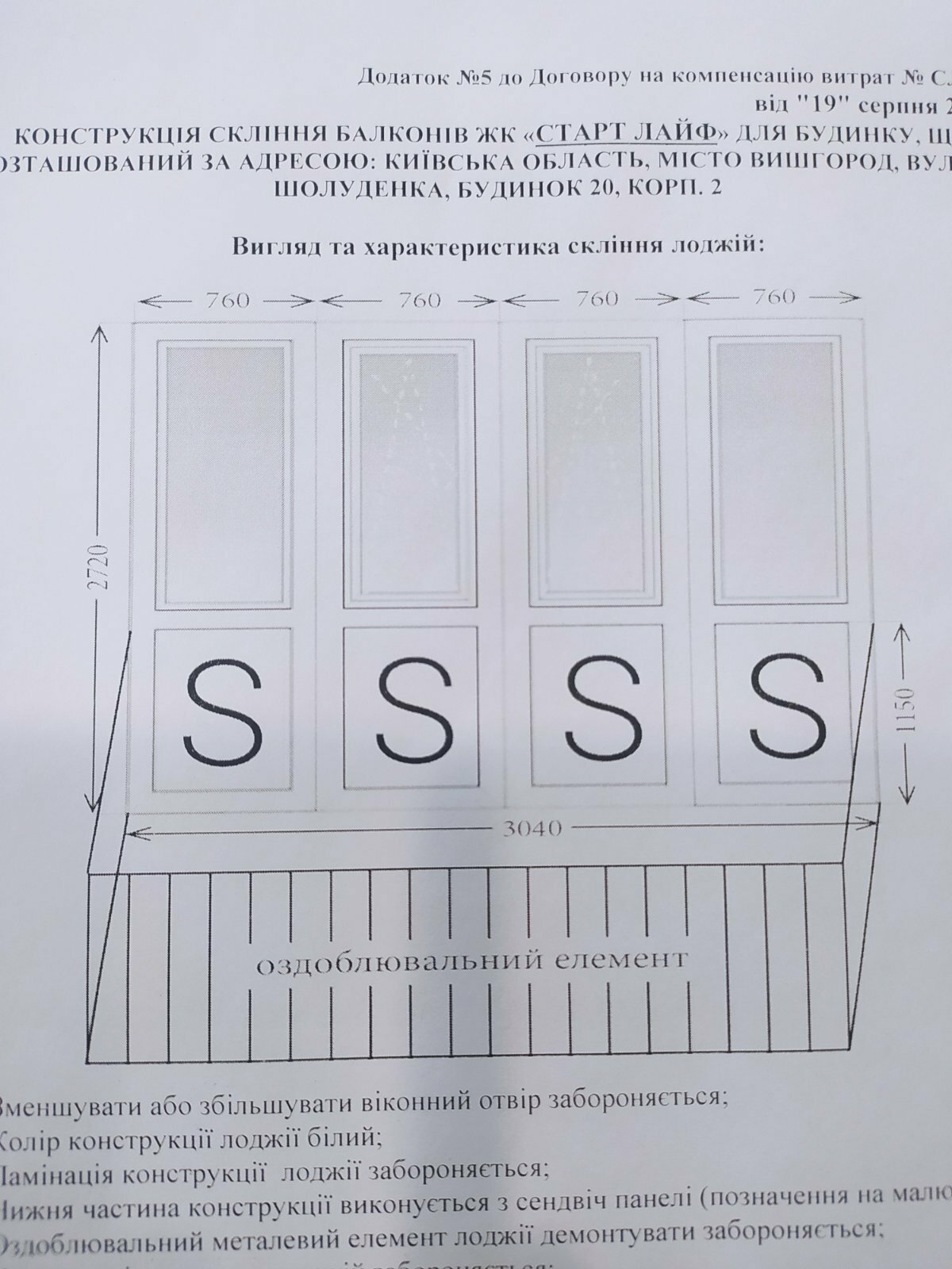

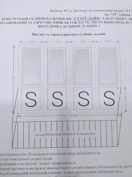

Необходимо застеклить лоджию в новострое в г.Вышгород. Квартира - под продажу. Особые навороты не нужны, но и откровенное г. не ставим) Кто что посоветует?  Всем - хороших выходных!

Стеко  не лучший выбор по качеству, советую поискать варианты в других компаниях. Конструкция по фасаду 8,3 м - все что можно понять по вашему чертежу. Какой этаж? От этого зависит ветровая нагрузка и просчёт армирования, усилителей. Важно, что бы при монтаже усилители были закреплены в двух точках (верх и низ) общаясь с менеджером уточните как они это делают, и делают ли вообще. От этих мелочей зависит цена (соответственно и качество конструктива), искать по цене не вдаваясь в детали неправильно, нужно сравнивать две три комплектации по многим параметрам. Часто бывает, что цена 24 000 грн меньше чем 22 000 грн, потому что в эту цену заложено больше комплектующих, материалов, качество материалов и тд.
