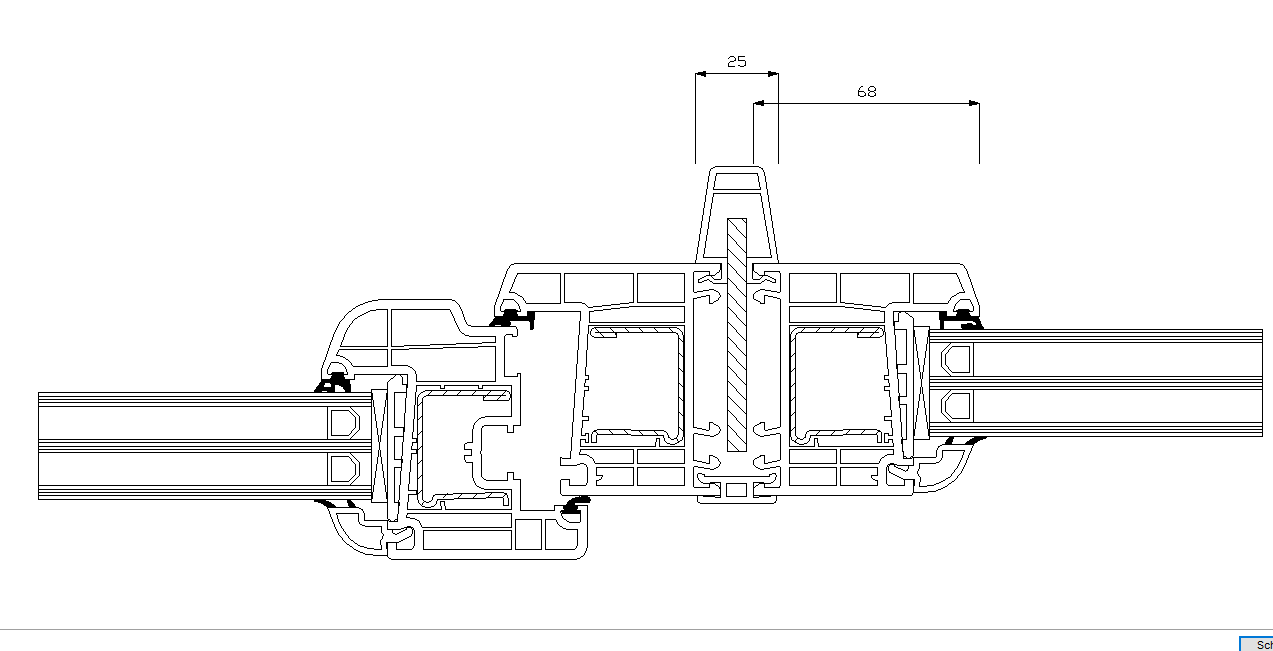

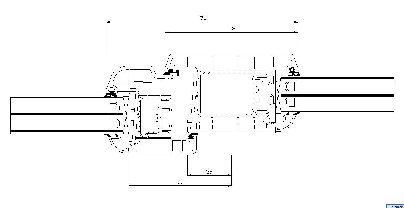

Ещё есть вариант без деления, но с мощным 118-м импостом - будет примерно на 30х2 мм шире световой проём.
Было предложено 2 варианта.
1. Усилить металом вместо 1.5мм поставить 2мм
2. Разделить конструкцию
Выбрал 2е
Металлом 2 мм недостаточно было бы. Со 118-ми импостами не все работают, поэтому и не предложили.

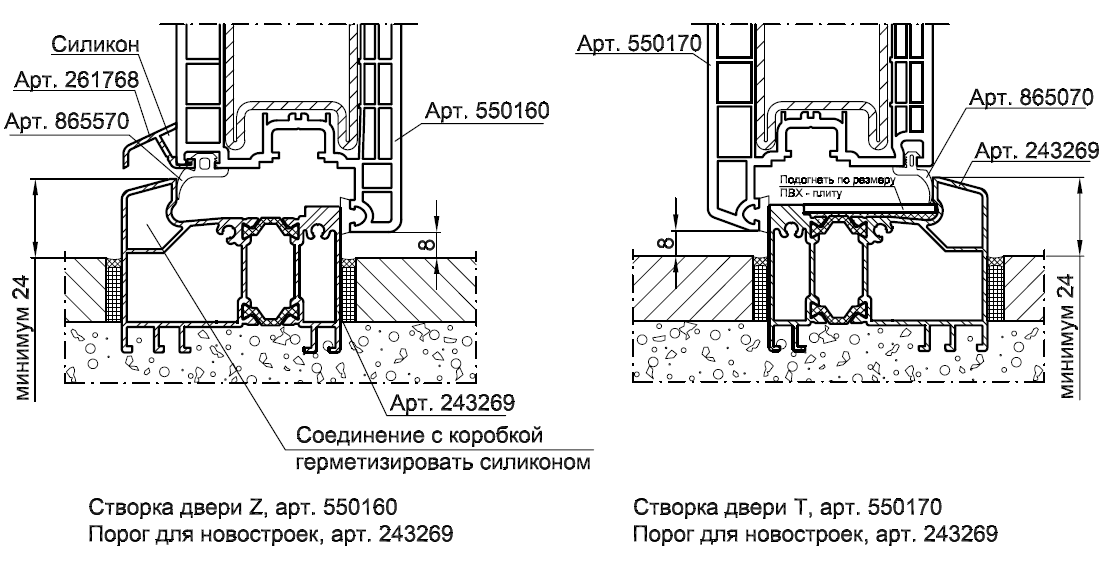

Немного позже буду заказывать входную группу на терассу 2500х2300.Профиль будет тоже брилианс но дверной.Kакой порог там должен быть, алюминевый или высокий как у окон?
Алюминиевый с терморазрывом. Если есть возможность, заказывайте 54 мм, который утапливается в пол на 30 мм.

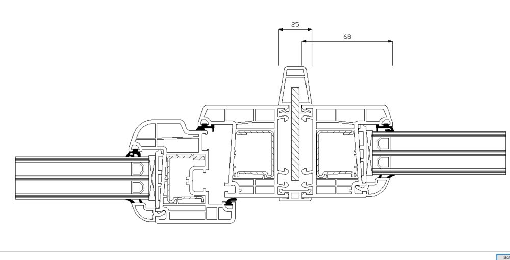

Получил расчёт от Вимарко( в вложении) уже с разделённой на три большим окном.
Аппетит растет во время еды :D
Это что за порнография с соединителем? Лапша на такую конструкцию? Они прикалываются?
Соединитель должен быть с металлом!!!
Самых дишевёх исполнителей уже не рассматриваю, нет доверия.
Дороже не значит лучше. Если они заказыают у одних окна, а у других стеклопакеты, то цена будет однозначно выше, чем у тех, кто делает весть спектр услуг на своем производстве и производство, кстати о птичках, не только самое большое в Украине, а еще и оптимизированно...
Там есть пластина 70х6, в Рехау под такую с одной стороны идёт профиль облицовочный, а с другой - "лапша", но пошире обычной. Как у меня на картинке выше.
