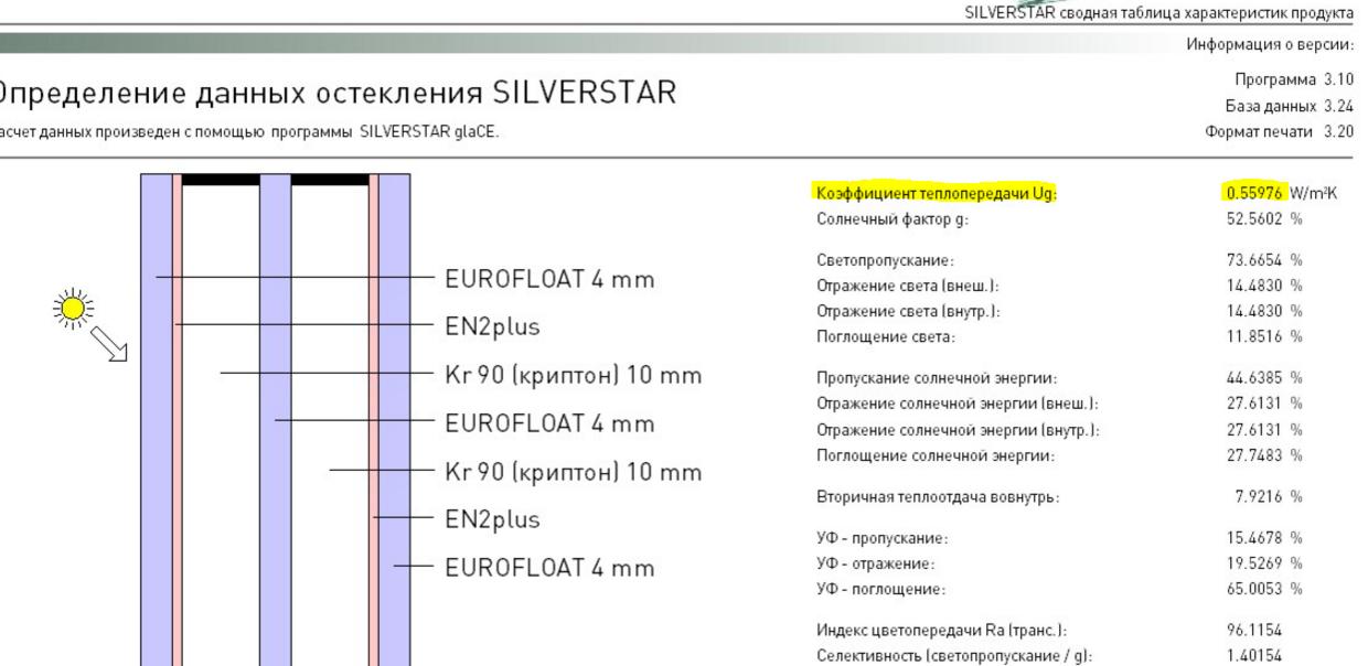

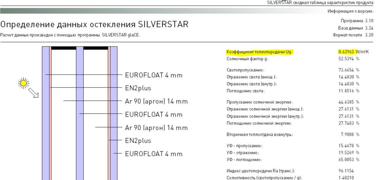

а всё таки скажите что лучше по стеклопакетам
40 мм и второе И-стекло + аргон
или 32 мми второе И-стекло + криптон
или как услышал "мультифункциональное"(кажись так его (стекло)обозвали:)) второе стекло снаружи дома
Завтра запрошу новый расчёт с Вашими корректировками.
лучше будет 32 мм и второе мультифункциональное-стекло + криптон
Мультифункцинальное стекло - это вид энергосберегающег стекла, которое помимо энергосбережения еще и солнцезащитное. Используется на солнечной стороне фасада (юг, юго-запад). Мультистекло - наружное и И-стекло - внутреннее. На северной и на восточной стороне ставьте два И-стекла. Аргон или криптон - по желанию (с криптоном почти никто не работает).
Можно так же добавить пластиквую дистанцию, а еще можно сделать монтаж с применением паро-гидро-изоляции - если финансы позволят.
можно сделать монтаж с применением паро-гидро-изоляции.

32 мми второе И-стекло + криптон теплее.

Именно второе энергосберегающее стекло в двухкамерном стеклопакете наиболее эффективно (даёт наилучшее соотношение улучшения теплотехнических характеристик к увеличению стоимости). Всё остальное: инертные газы, толщина и камерность профиля, тёплая дистанция - примерно в таком порядке следуют за ним.
Мультифункциональное стекло полезно на солнечной стороне, но дороже и есть пара нюансов, которые надо знать: несколько уменьшает светопропускание и в силу своей бОльшей зеркальности делает более заметным эффект линзования.
Это смотря чье стекло. СанГобен - по цвету такое же, как обычная И-шка. И вообще СанГобеновский мультик самый светлый из всех существующих мультиков.
Но тем не менее светопропускаемость ведь ниже, чем у обычного ЛоуИ и зеркальность присутствует?
Я в общем то не против мультиков, но считаю, что для принятия решения нужно знать их особенности.
Я же написала, что НЕТ. У СанГобеновского стекла cветопропускаемость такая же, как у Low-E. Причем даже если поставить рядом стеклопакет с наружным И-стекло и с мультиком, то разница не заметна. Если бы не наклейки на стеклах, то никто бы и не знал, что там за стекло.
Это не совсем так!
У стеклопакета 4Selekt-16-4:
  • Светопропускание- 73%;
  • g (пропускание солнечной энергии) – 42%
У стеклопакета 4 PLANITHERM4S-16-4
  • Светопропускание- 66%;
  • g (пропускание солнечной энергии) – 43%
А если хотите понять какое мультифункциональное стекло лучше, то нужно сравнивать не один показатель (светопропускание или пропускание солнечной энергии), а уровень селективности!
