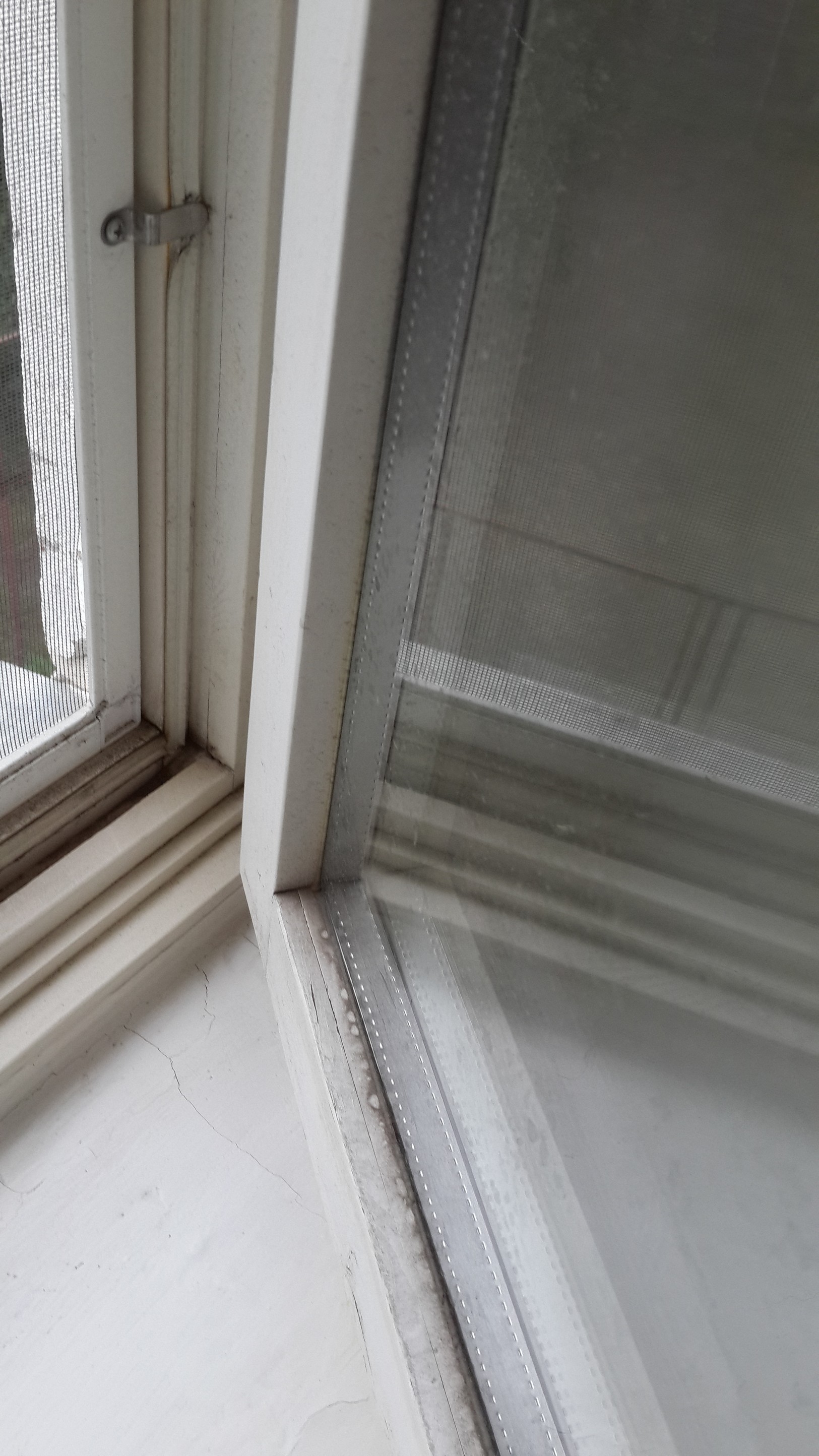

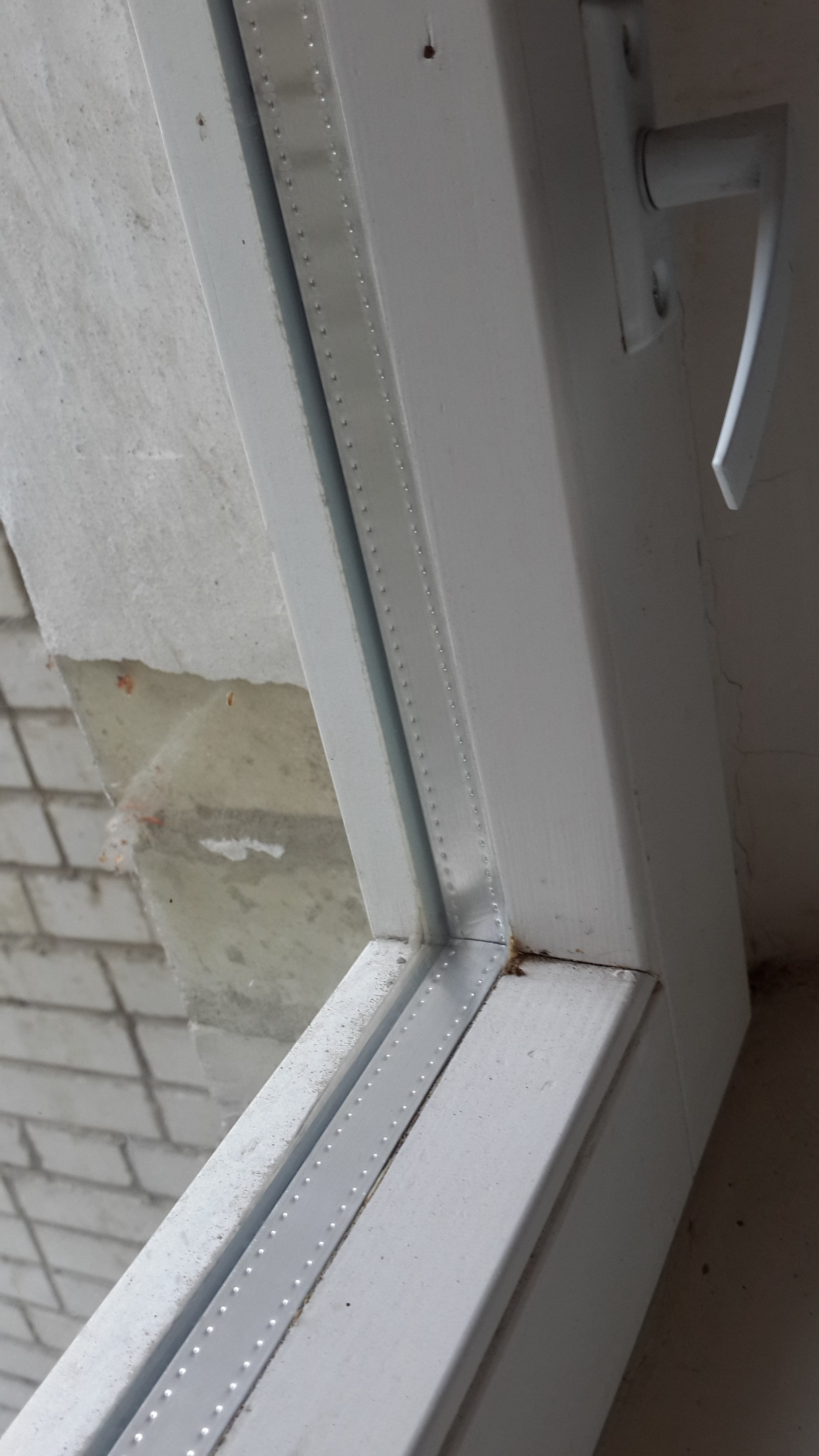

JokerUA Опубліковано: 29 червня 2016 Поділитись Опубліковано: 29 червня 2016 Прошу совета. В недавно купленной квартире установлены деревянные евроокна с однокамерным стеклопакетом. Зимой они промерзали, при больших морозах внизу стекла был слой льда. Вопрос, как исправить ситуацию, можно ли заменить стеклопакет на энергоэффективный или только менять все окно полностью? Посилання на коментар Поділитися на інших сайтах More sharing options...
okna-design Опубліковано: 29 червня 2016 Поділитись Опубліковано: 29 червня 2016 Прошу совета. В недавно купленной квартире установлены деревянные евроокна с однокамерным стеклопакетом. Зимой они промерзали, при больших морозах внизу стекла был слой льда. Вопрос, как исправить ситуацию, можно ли заменить стеклопакет на энергоэффективный или только менять все окно полностью? Замена стеклопаета в таких окнах трудоёмкая и неприятная процедура. Даже замер желательно делать со съёмом штапиков. А это не так просто как в пластике. Потом ещё силиконить придется. Если Вы фанат дерева, можно попробовать. Если не хотите в дальнейшем заморачиваться с окнами (подкрашивать, подсиликонивать) меняйте на хорошие металлопластиковые. С ними будет проще жить. 1 Посилання на коментар Поділитися на інших сайтах More sharing options...
ЧП Ненашев А Б Опубліковано: 29 червня 2016 Поділитись Опубліковано: 29 червня 2016 Ничего такого страшного, как Вам написали выше, в замене стеклопакетов в деревянных евроокнах нет. Для замены стеклопакетов необходим выезд на замеры (как и для пластиковых окон). В Вашей визитке не видно в каком городе Вы проживаете. Специалисту для замеров не нужно снимать штапик. 1 Посилання на коментар Поділитися на інших сайтах More sharing options...
-Naum- Опубліковано: 29 червня 2016 Поділитись Опубліковано: 29 червня 2016 Прошу совета. В недавно купленной квартире установлены деревянные евроокна с однокамерным стеклопакетом. Зимой они промерзали, при больших морозах внизу стекла был слой льда. Вопрос, как исправить ситуацию, можно ли заменить стеклопакет на энергоэффективный или только менять все окно полностью? ничего хорошего не следует ждать от деревянных окон в которых сейчас стоят однокамерные пакеты уже видно что на них экономили, или застройщик или бывший владелец накрашивающий квартире губы перед продажей меняйте на Хорошее ПВХ, либо хорошее дерево - если являетесь фанатом и денег не жалко и живите счастливо 2 Посилання на коментар Поділитися на інших сайтах More sharing options...
JokerUA Опубліковано: 29 червня 2016 Поділитись Опубліковано: 29 червня 2016 Ничего такого страшного, как Вам написали выше, в замене стеклопакетов в деревянных евроокнах нет. Для замены стеклопакетов необходим выезд на замеры (как и для пластиковых окон). В Вашей визитке не видно в каком городе Вы проживаете. Специалисту для замеров не нужно снимать штапик. Живу в Сумах, буду рад предложениям. Зимой было реально холодно, теперь в раздумьях, как утепляться. Менять окна или батареи или обшивать пенопластом или все сразу) Дом кирпичный, стены толстые, поэтому первым делом грешу на окна. Посилання на коментар Поділитися на інших сайтах More sharing options...
M.M.V Опубліковано: 29 червня 2016 Поділитись Опубліковано: 29 червня 2016 Прошу совета. В недавно купленной квартире установлены деревянные евроокна с однокамерным стеклопакетом. Зимой они промерзали, при больших морозах внизу стекла был слой льда. Вопрос, как исправить ситуацию, можно ли заменить стеклопакет на энергоэффективный или только менять все окно полностью? Выложите фото окна,может евроокна не совсем евро. Посилання на коментар Поділитися на інших сайтах More sharing options...

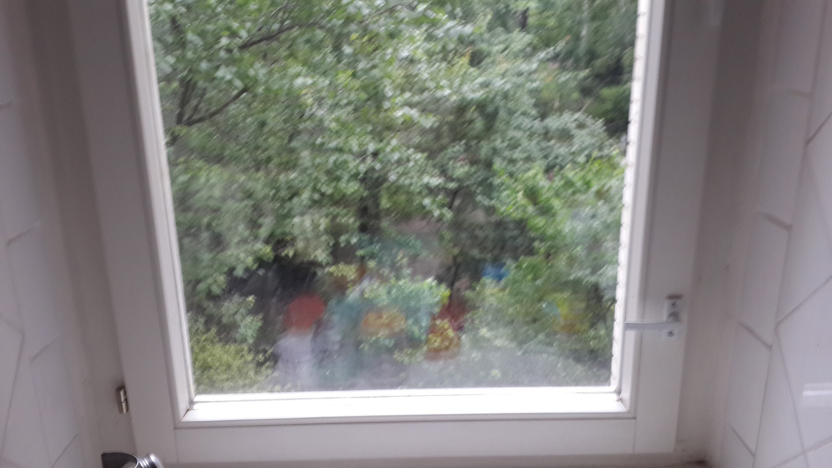

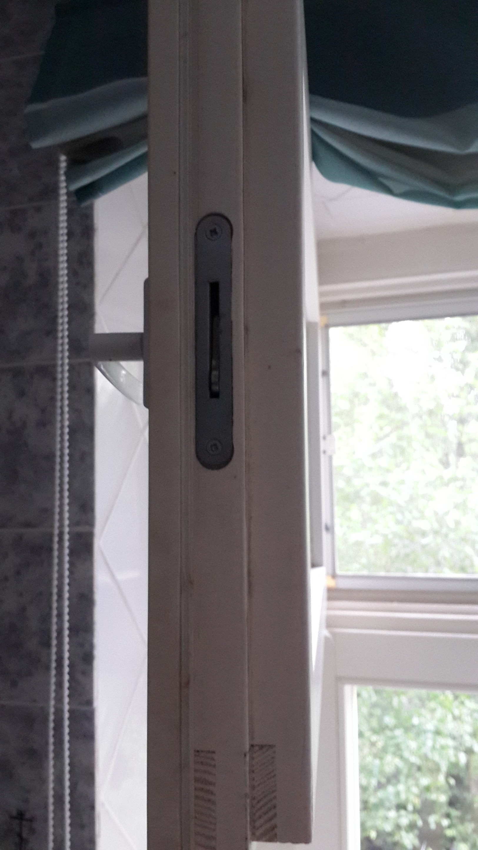

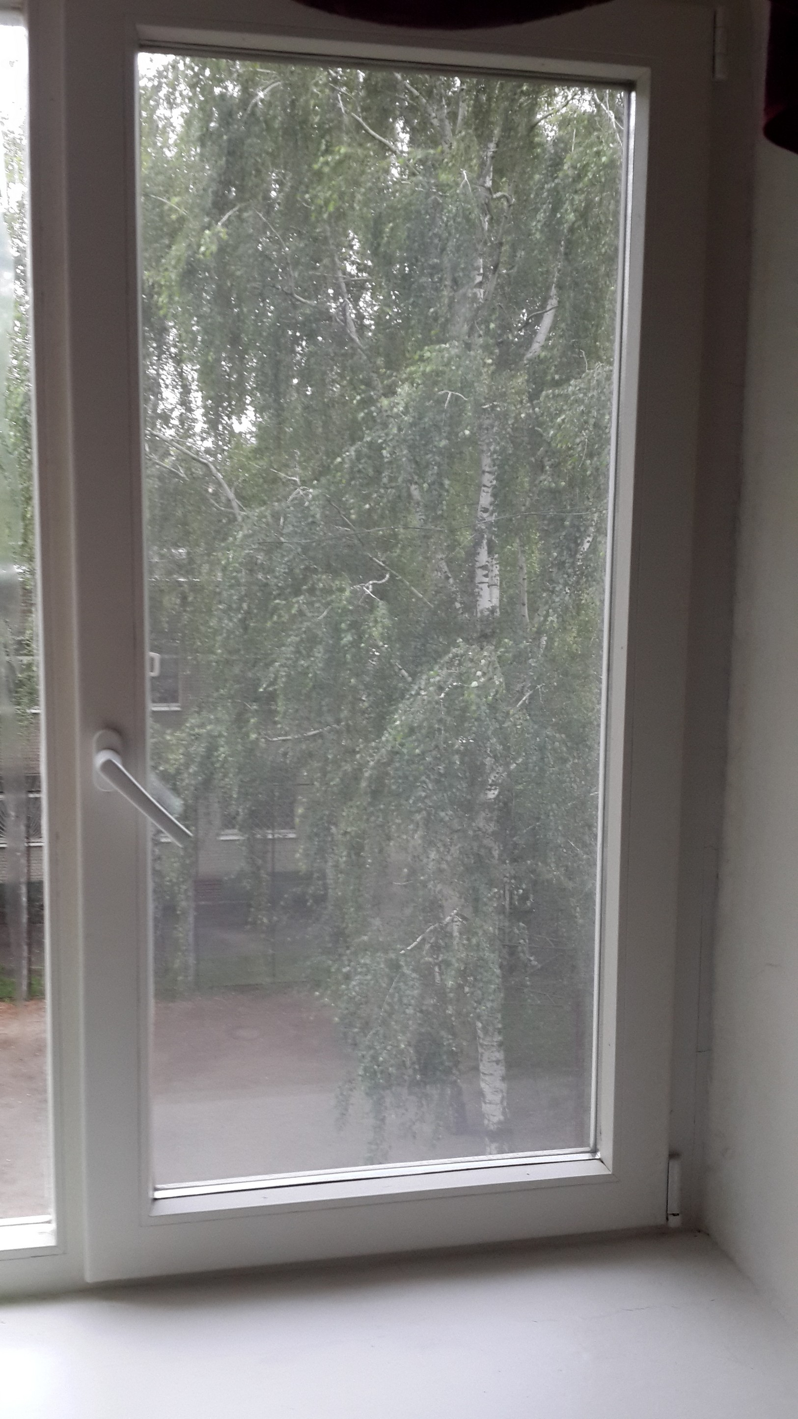

JokerUA Опубліковано: 30 червня 2016 Поділитись Опубліковано: 30 червня 2016 Выложите фото окна,может евроокна не совсем евро. Фото выложил. Половина окон с нормальной фурнитурой, половина с совок-стайл. Мне, как неспециалисту, деревянный профиль на вид кажется небюджетным. А вот смысл комплектации его убогими стеклопакетами и такой же фурнитурой для меня загадка) Помогите разгадать) Посилання на коментар Поділитися на інших сайтах More sharing options...
ЧП Ненашев А Б Опубліковано: 30 червня 2016 Поділитись Опубліковано: 30 червня 2016 Фото выложил. Половина окон с нормальной фурнитурой, половина с совок-стайл. Мне, как неспециалисту, деревянный профиль на вид кажется небюджетным. А вот смысл комплектации его убогими стеклопакетами и такой же фурнитурой для меня загадка) Помогите разгадать) Действительно, часть окон - просто деревянные окна со стеклопакетом вместо стекла, а часть окон - евроокно. И в тех и в других можно провести замену стеклопакета. Были бы Вы в Житомире - сделали без проблем, но Суммы далековато - транспортные расходы для таких работ будут велики. Вот нашла в Суммах компанию по производству деревянных евроокон - попробуйте обратиться к ним. 1 Посилання на коментар Поділитися на інших сайтах More sharing options...
JokerUA Опубліковано: 30 червня 2016 Поділитись Опубліковано: 30 червня 2016 Действительно, часть окон - просто деревянные окна со стеклопакетом вместо стекла, а часть окон - евроокно. И в тех и в других можно провести замену стеклопакета. Были бы Вы в Житомире - сделали без проблем, но Суммы далековато - транспортные расходы для таких работ будут велики. Вот нашла в Суммах компанию по производству деревянных евроокон - попробуйте обратиться к ним. А как думаете, это решит проблему с сохранением тепла в квартире? Или те, которые просто деревянные, стоит все таки заменить совсем? Посилання на коментар Поділитися на інших сайтах More sharing options...

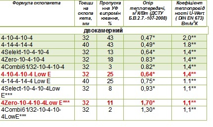

ЧП Ненашев А Б Опубліковано: 30 червня 2016 Поділитись Опубліковано: 30 червня 2016 А как думаете, это решит проблему с сохранением тепла в квартире? Или те, которые просто деревянные, стоит все таки заменить совсем? Площадь стеклопакетов в окне составляет ориентировочно 80% от общей площади оконного проема. Поэтому, заменив однокамерный стеклопакет на более теплый, улучшится ситуация с сохранением тепла в квартире. Стеклопакет заказывайте максимально теплый и желательно с теплой дистанцией. Прикреплю для сравнения характеристики некоторых стеклопакетов. 2 Посилання на коментар Поділитися на інших сайтах More sharing options...
