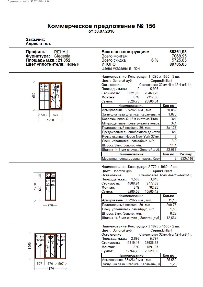

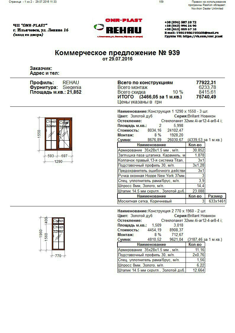

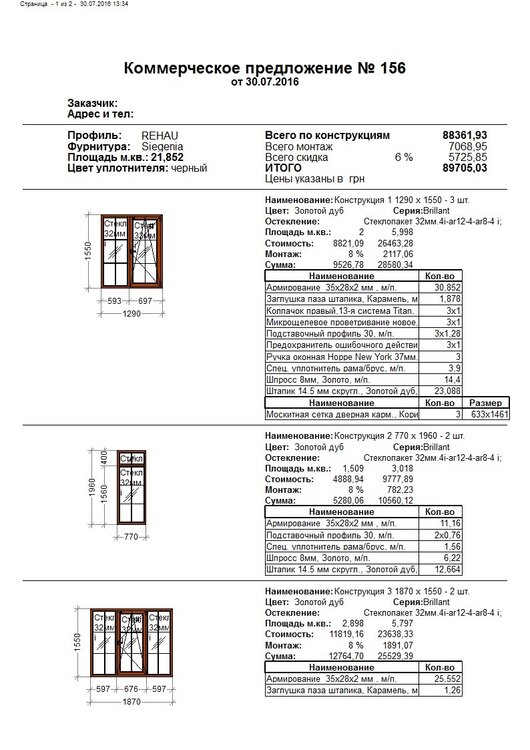

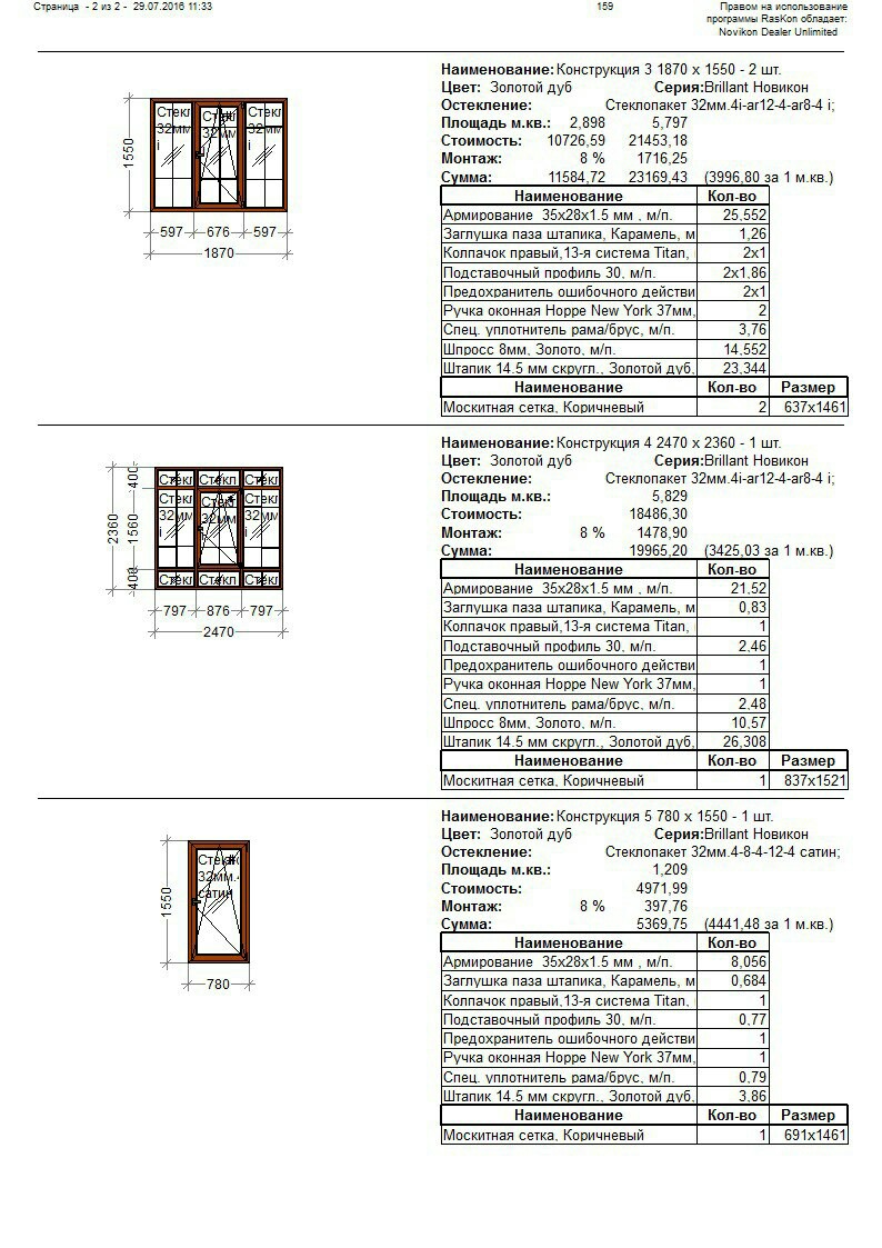

Добрый вечер.Помогите понять почему такая разница в цене на казалось бы одинаковые окна. Разница в стоимости монтажа существенна, а вот кроме того,что там разная фурнитура больше не вижу разницы.
По монтажу по-разному бывает: иногда это чисто работа, иногда с материалами.
По фурнитуре указаны только бренды, ручки и некоторые функции - маловато информации.
Если по Сигении ещё можно предположить Титан, то по ВинкХаусу непонятно то ли это АктивПилот, то ли ПроПилот...
Второй дешевле, но ставить его на Брильянт ИМХО конщунственно.:)
Ещё стекло может быть посчитано у одних по новым, а у других по старым ценам...
А разница в цене между сигения и винхаус большая? И какая разница в качистве этих фурнитур?
Фурнитуры одного уровня, но у ВинкХауса есть эконом версия - ПроПилот, а у Сигении - не знаю или есть, но, во всяком случае, это не Титан точно.
Разные стеклопакеты.
Ценообразование еще зависит от того, кто изготавливает стеклопакеты. Может быть фирма, что подороже сама их не изготавливает - отсюда и стоимость выше. Монаж 170грн/м.кв. как-то маловато даже для Одессы.
А 8400грн - для обычного монтажа многовато...
И кстати, конструкцию №4 так делать нельзя!!!! Надо делить ее на блоки и соединять усиленными соединителями. Могли хотя бы усиленные вертикальные имоста предложить, но лучше все поделить - площадь большая.
Ручка Hoppe New York - противовзломная. Может там и фурнитура противовзломная посчитана - по расчету не понятно. Не логично предлагать противовзломную ручку без противовзломных ответок.
Вы имеете в виду,что разная ширина между стеклом? Это может влиять на цену стеклопакета?
Тоесть, можно предположить, что расчитан не стандартный монтаж, а с доп плюшками?
Вряд ли, плюшки всегда прописывают в КП. Подвох обычно в том, что прячут.
Ширина рамок в таких пределах влияет незначительно, вот если они пластиковые - тогда ощутимо. Но это всегда преподносят, как плюшку.:)
Тогда это объяснить можно только не слабым аппетитном установщиков.

Не обязательно. В одном случае могут быть чисто деньги за работу, а в другом ещё и доставка, пена, шурупы и т.п. И ещё такой нюанс: если фирма мало платит монтажникам, то на качественный монтаж особо расчитывать не стоит.
Добавлено через 2 минуты
Какой может быть подвох?
Да всё, что угодно, например стекло не М0-М1, а М3-М4...
Попросите деталировку техзадания, в ней будет гораздо больше информации.

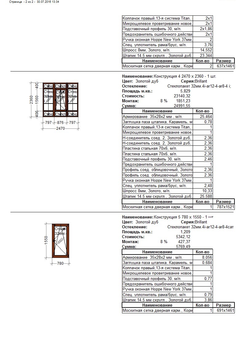

Да тут по-ходу не слабый аппетит не только у установчиков, а у фирм вообще. Я только что посчитала ради интереса, что у меня выходит.
Пятикамерный профиль КВЕ Оптима с двухсторонней ламинацией и шпросом 8мм "золото"
Фурнитура GU Uni-Jet (Германия)с микропроветриванием по умолчанию. Противовзломная + противвзломная ручка.
Стеклопакет двухкамерный с двумя И-стеклами, аргоном и с пластиковой дистанцией. Последнее окно - с матовым стелом и так же два И-стекла. При чем все стеклопакеты с закаленным средним стеклом.
На всех створках - москитки и окно №4 - через усиленные соединители с металлом.
С обычным монтажем - в 56тыс.грн можно вложиться (с монтажом в Одессе).
А за 69тыс.грн монтаж на ПСУЛ 3 Д сделаем.
Что ж Вы минуете такого крупного производителя у себя-то в Одессе? У него на эксклюзив самые вкусные цены (и не только по Одессе)
Какого именно?
Что это за монтаж и почему он стоит 13000гр?

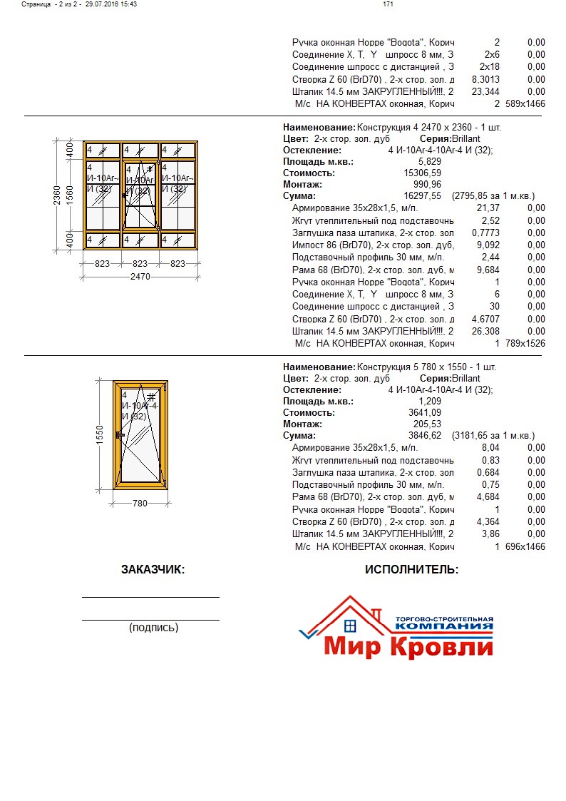

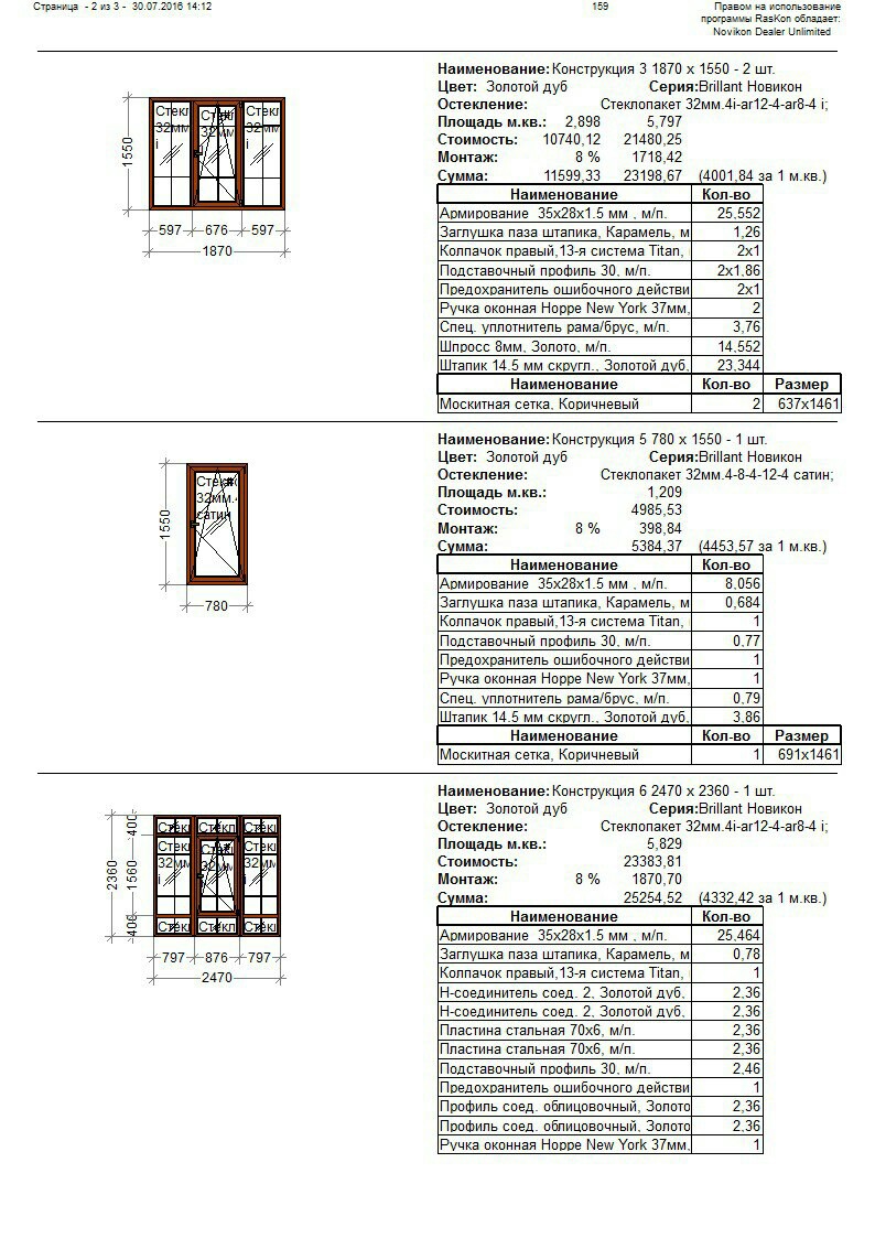

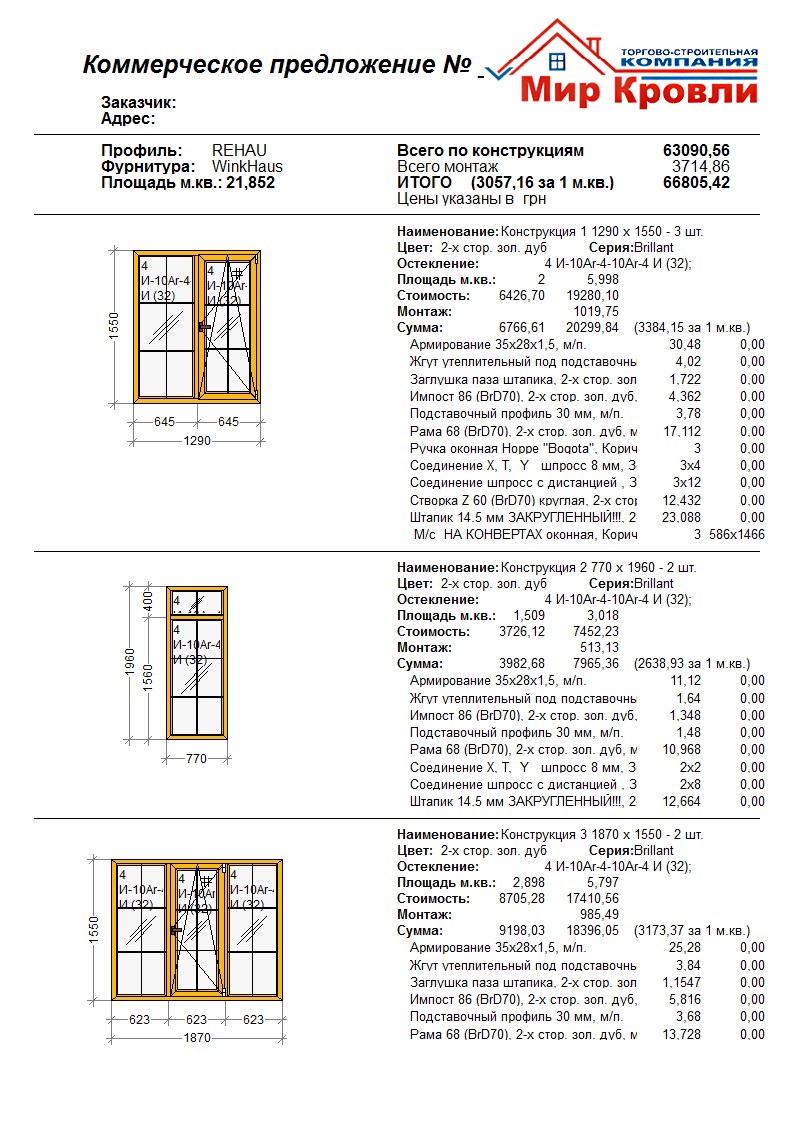

Попросил я новикон скинуть мне детальное техзадание, они сказали, что и было детальное))) Фурнитура Siegenia Titan. По фурнитуре WinkHaus сказали, что стоит Active Pilot, стеклопакет они заказывают на заводе Glas Trösch в Одессе. Кто-то знает про этот завод?. А вот где берёт стеклопакет Новикон я так и не выяснил. Уточнили, что Вимарко берёт за монтаж 170гр/мкв с материалом, а Новикон 8% от стоимости окон и на вопрос какой монтаж посчитали я получил ответ-"КАЧЕСТВЕННЫЙ"))) Дистанция и у тех и у других обычная не пластиковая.

Связался с Вимарко и выяснил, что у них нет представителя который мне делал расчёт и они берут за установку 250гр/мкв. Получается, что ребята заказывают у Вимарко окна без установки и сами их ставят дешевле!? Сейчас жду расчёт конструкций от Вимарко на прямую и будим посмотреть....

Получил расчёт от Вимарко( в вложении) уже с разделённой на три большим окном. Когда общался с ними то озвучили стоимость монтажа 250гр/мкв, а в смете она как и у Новикон 8%:D. А также пересчитали конструкцию 4 в Новиконе. По общей стоимосте Новикон вышел все равно дешевле Вимарко.
Самых дишевёх исполнителей уже не рассматриваю, нет доверия.
