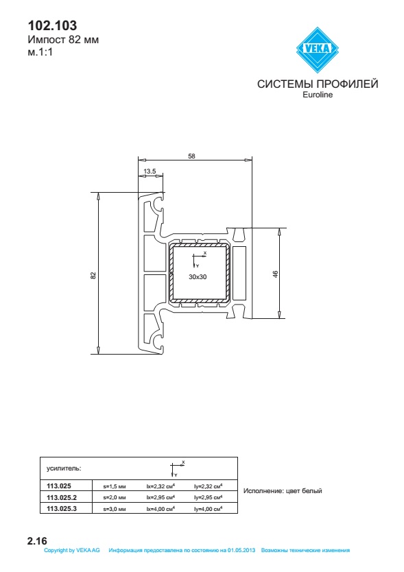

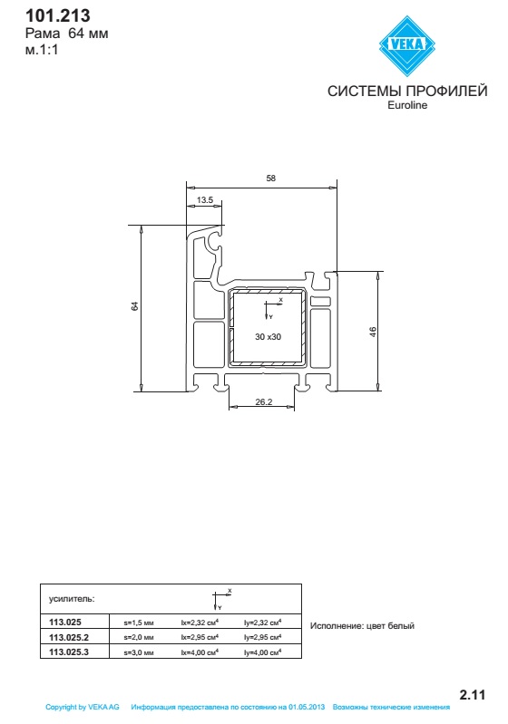

У Veka есть 3-камерный профиль Veka Euroline который относится к классу А и имеет лицевую стенку 3 мм. + армирование в раме и импосте квадрат и среди 3-камерных профилей, это далеко не бюджетный вариант!
Ага, "квадрат" в раме импосте, а в створке - "г"?:D
Да именно квадрат, а если есть сомнения, очень просто проверить, покупайте окно и …. пилите Шура, пилите…:D
101213.thumb.jpg.3d754728d622ea82a07f09fdfba92e61.jpg 102103.thumb.jpg.25875a572ad600832a4a71380c6f3ddc.jpg

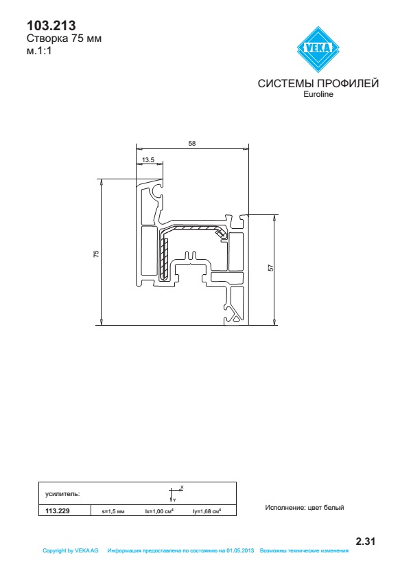

Это замечательно, в створке что? :)
П.С. Взял "квадрат" в кавычки не потому, что не верю, а потому, что на самом деле это "профильная труба".;)
В створку устанавливается г-образный с одним загибом.
Правда, "Г-образное" армирование не так гордо звучит, как "квадрат"?:)
А Вы встречали в створках армирование сечением квадрат?
Да, 40х50, например . :)
Что-то у вас с геометрией не то:D, 40х50 это квадрат или прямоугольник?!
Я скажу по-другому армирование в раме и в импосте сечением квадрат/прямоугольник имеет больше плюсов, чем п-образное! :beer:
А тем более, чем Г-образное.:D
Ладно, это всё шутки-прибаутки, Века - отличная профильная система:beer:, единственное, что хотел донести, так это то, что значение имеет не "Г", "П" или "квадрат", значение имеют lₓ и lᵧ из таблички в каталоге, ну и, конечно, степень соответствия армирвания каталожному.
................единственное, что хотел донести, так это то, что значение имеет не "Г", "П" или "квадрат", значение имеют lₓ и lᵧ из таблички в каталоге, ну и, конечно, степень соответствия армирвания каталожному.

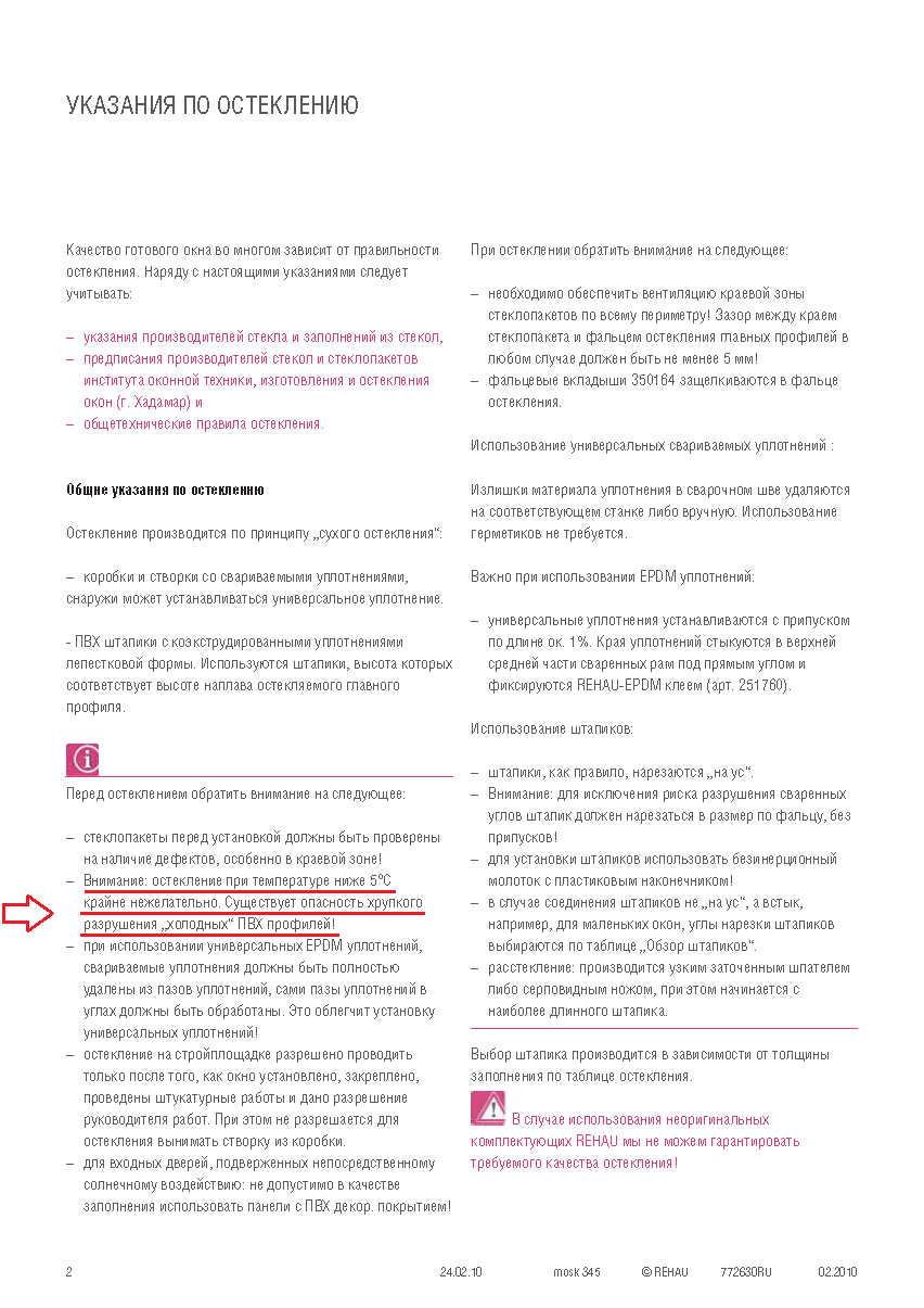

Выбор окон на финишной прямой, но теперь появился другой вопрос - моя входная дверь должна появится в Киеве 31.10.2015. Планирую установку двери и окон одновременно, т.е. в первых числах ноября. Есть ли какие-то ограничения по температуре при которой должны монтироваться окна?
Каждая фирма сама определяет температуру, при которой приостанавливает монтажи (некоторые вообще монтируют при любой температуре).
Согласно ДСТУ Б В.2 6-15-2011, п. 11.2 монтаж виробів не повинен проводитись при температурі зовнішнього повітря нижче мінус 15°С.
мінус 15°С.
Не ниже - 15 , но если будут ещё какие-то работы (пожмазать, доложить. приклеить) то большинство строй химии требует 5 градусов. Ну и пена в ноябре уже зима должна быть.
А вот системодатель рекомендует не ниже чем +5°С Ж-)
P.S. Но это все к ПВХ относится, алюминия это не касается :p
Просто при ниже +5 резко ухудшается адегезия между поверхностями и узлы примыкания не гермитичны. 90% (могу ошибаться) строй химии расчитаны на +5.
Вот откуда +5 . Для алюминия или ПВХ пофиг, а вот силиконам, герметикам (и некоторым пенам) - смерти подобно.
