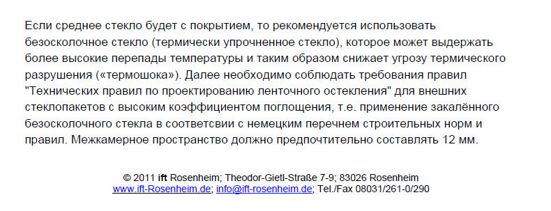

По стеклопакетам: все кому звонил -у каждого свой маскарад...ГНапример с закалкой среднего стекла почти ник-то не заморачивается. Меж тем
Ниже указаны основные факторы, которые могут привести к разрушению стекла:
  • Высокий коэффициент абсорбции (поглощения) солнечного излучения. Этот показатель может быть высок как из-за окраски стекла в массе, так и из-за темной тонирующей пленки. Чем выше данный показатель, тем больше риск разрушения. Согласно новому ГОСТ Р 54175–2010 «Стеклопакеты клееные. Технические условия», п. 5.2.7: «В случаях, когда в стеклопакетах для наружного остекления применяют неупрочненное стекло (в том числе многослойное), его коэффициент поглощения света должен быть не более 25%. Допускается вместо коэффициента поглощения света использовать при проектировании стеклопакетов коэффициент поглощения солнечной энергии стеклом. Для неупрочненного стекла (в том числе многослойного) он должен быть не более 50%. Стекло с более высоким коэффициентом поглощения света (или солнечной энергии) должно быть упрочненным».
  • Падающая на фасад тень обуславливает наличие освещенной и неосвещенной зон на поверхности стекла.
  • Наличие т. н. «теплового мешка», то есть зоны, из которой не отводится избыточное тепло (наличие теплоизоляции за стеклопакетом, наличие ниши в верхней части и т. д.).
  • Наличие двух или более энергосберегающих покрытий в двухкамерном стеклопакете. По сути, является частным случаем «теплового мешка».
  • Ориентация и наклон элементов фасада/здания, они оказывают влияние на инсоляцию поверхности стекла.
  • Качество резки/обработки кромки стекла, толщина стекла. Хорошо обработанная кромка уменьшает верояность возникновения термошока.
  • Климатические параметры: время года, колебания суточной температуры, широта места строительства и т. д.
Чтобы полностью избежать разрушения стекла в результате термошока, необходимо провести его закалку. Закаленное стекло является безопасным и не подвержено разрушению от перепада температур, который может возникнуть на фасаде здания.

Не заморачиваются потому, что не хотят читать то, что мелким шрифтом. Всех вариантов термошока предугадать невозможно, поэтому лучше все же закалить среднее стекло от греха подальше.
Правда цена закалки у всех разная, зависит от того сам ли производитель калит стекла или заказывает закалку у кого-то. Например, у нас закалка стекла в районе 70-80грн/м.кв.
P.S. "влюбляться" надо в производителя прежде всего.
Розенхейм упомнает термоупрочнение лишь в случае спользования стекла с покрытием средним.
