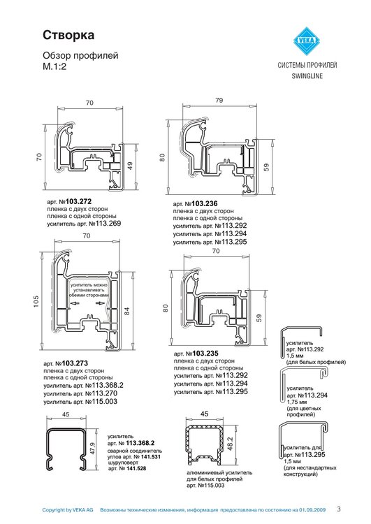

Система Veka Swingline есть на немецком сайте: www.veka.de/homepage/produkte/fenstersysteme/swingline.html просто на картинке изображена стандартная створка (арт. 103.235) а Вам предлагают створку (арт. 103.236) она как раз и имеет выступ.
А вот то что производитель не закачивает аргон, это плохо :-(

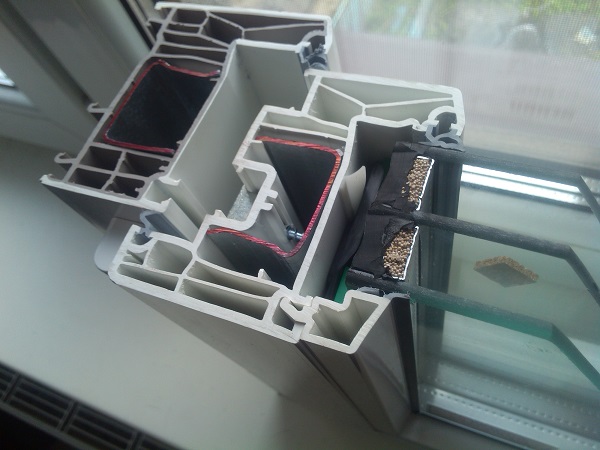

Недавно у меня окна ремонтировали, рассмотрел всё что там внутри.
А сколько камер за штапиком?
Как у армировки с теплопроводностью?
За штапиком одна большая камера по периметру пакета и далее одна-две в зависимости от системы. Вместе с алюминиевой дистанцией - это один из "мостиков холода", вызывающий т.н. "краевой эффект".
И армирование также слабое место в теплоизоляции. Но есть системы, позволяющие изготавливать окна стандартных размеров без него.
В общем структура любого окна неоднородна, есть слабые места и проблемы, над которыми работают разработчики. На фото новинка от Рехау, в которой можно увидеть дополнительный лепесток уплотнения по периметру пакета.
В общем после всего увиденного и прощупанного для себя решил, что даже простой "евробрус" значительно превосходит всю эту пластмассу.
