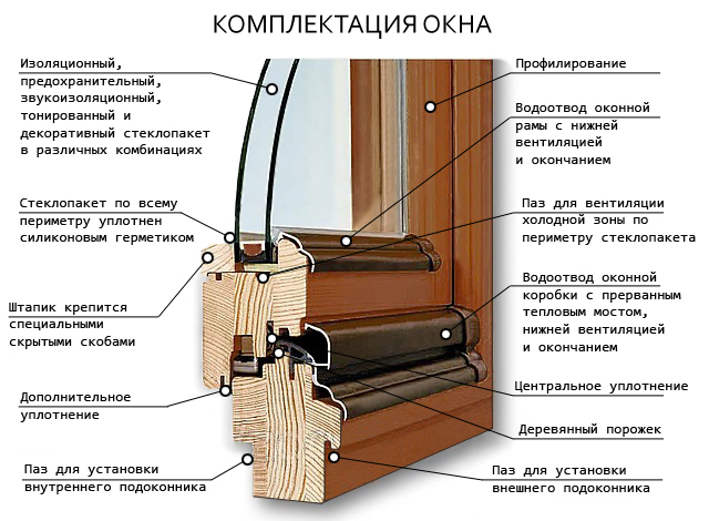

На какой срок рассчитано лакокрасочное покрытие деревянных окон, расположенных на солнечной стороне?
Минимальный срок -10 лет.
Лако-красочное покрытие в сухом остатке имеет толщину 150 мкм. В течении года естественный износ составляет 10-15 мкм.
picture.php?albumid=6878&pictureid=95851
Этот срок можно продлить, если правильно ухаживать за наружной поверхностью профиля – хотя бы один раз в год мыть нейтральным моющим средством и нанести восстанавливающий воск, который затягивает микротрещины образовавшиеся в течении года на поверхности от пыли, дождя и других атмосферных факторов.
picture.php?albumid=6878&pictureid=95850
Производитель окон не должен экономить на покрасочных материалах и придерживаться технологии нанесения лакокрасочного покрытия. Мы в покраске применяем только дорогостоящие продукты от таких производителей как ADlER (Австрия) или REMMERS (Германия).
Кроме того, при строительстве дома архитектор должен предусмотреть конструктивную защиту окон (оптимальный свес крыши, расстояние оконно-дверной конструкции от земли).
Современное деревянное окно в своей конструкции имеет алюминиевые защитные профиля рамы и створки.

Идеальными в этом плане есть дерево-алюминиевые окна, в которых весь наружный периметр окна закрыт алюминием.

Дерево подвержено влиянию атмосферных факторов, и требует дополнительного ухода (который в большинстве случаев никто не делает)
