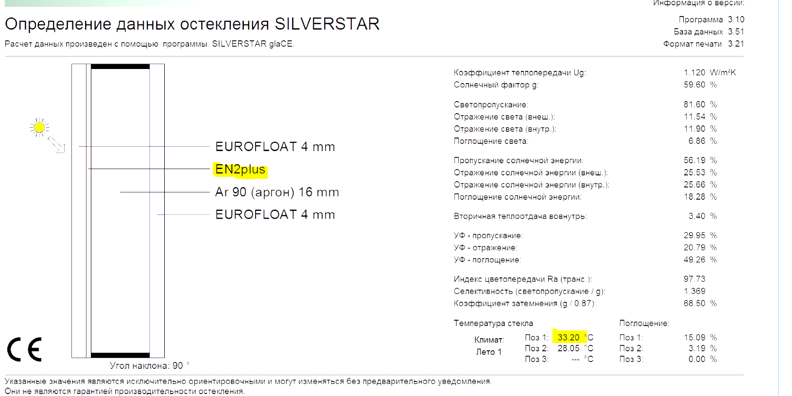

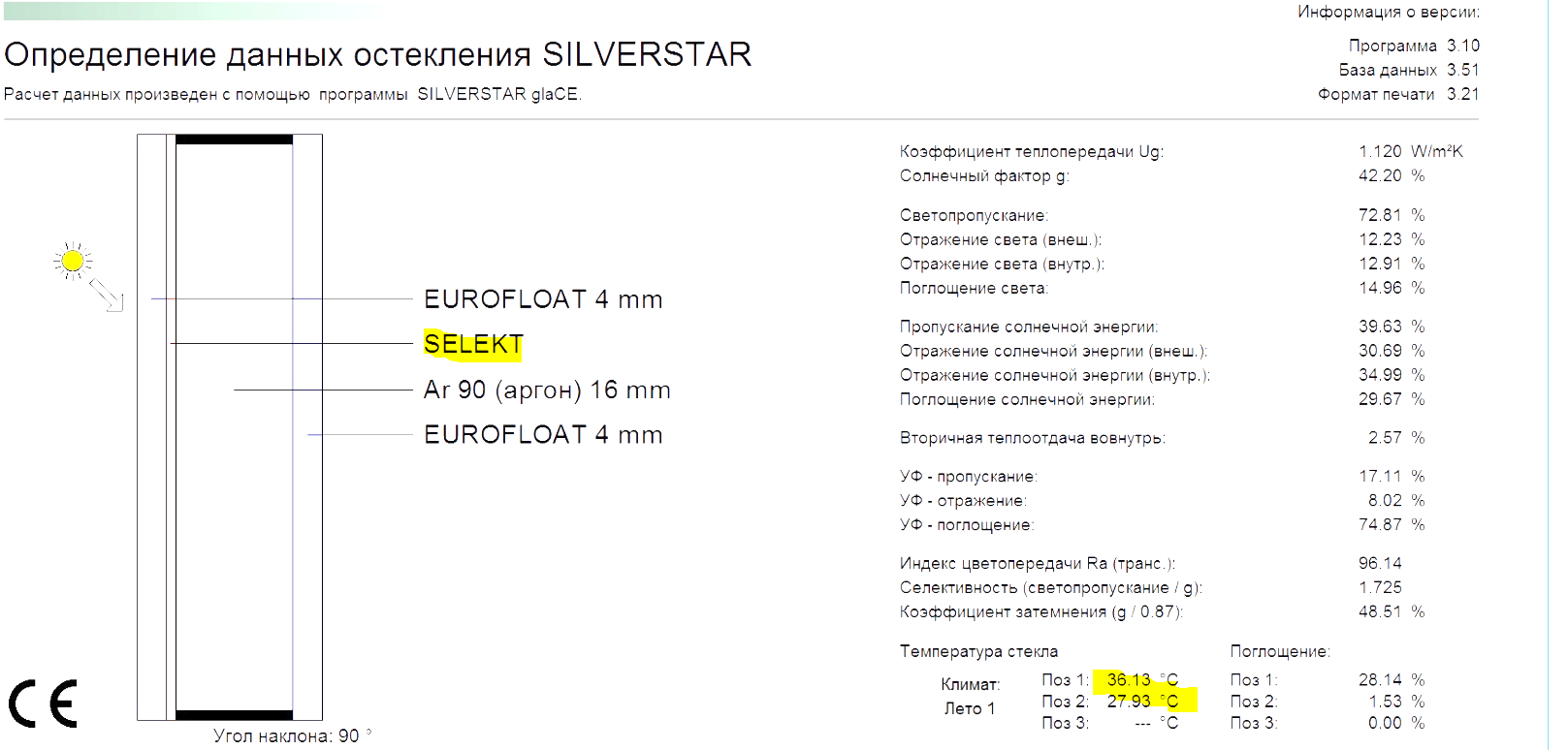

Термошок наружного И-стекла происходит при затенении части стеклопакета (козырьком или чем то другим). Если часть пакета находится в тени, а вторая часть открыта для солнца - вероятность термошока на границе двух частей очень высока. Именно поэтому, не рекомендуют применение наружного И-стекла. Для наружного применения лучше рассматривать различные Солар стекла.
Два вопроса.
1. Кто не рекомендует? ГласТрёш? Гардиан? Розенхейм?
2. Солар и прочие мультики не нагреваются в процессе переизлучения энергии, как другие низкоэмиссионные стёкла? ГласТрёш утверждает обратное.
Нагреваются. Чем больше поглощение - тем больше нагреваются. Именно поэтому может произойти термошок на границе с теневой зоной.
Любое из стекол подвержено термошоку. Но больше всего именно среднее, т.к. именно оно нагревается больше всего. И поэтому именно его рекомендуется калить или шлифовать кромку. Но по моему опыту, от термошока лопают и средние,и внутренние стекла. Смотря от чего термошок.
Шлифовать кромку рекомендуется на всех стёклах с покрытием, не зависимо от места их установки. Стекла лопаются не только от термошока. Нарушение технологии производства, перевозки, монтажа и тд. - масса причин, и рассматривать каждый случай необходимо индивидуально.
