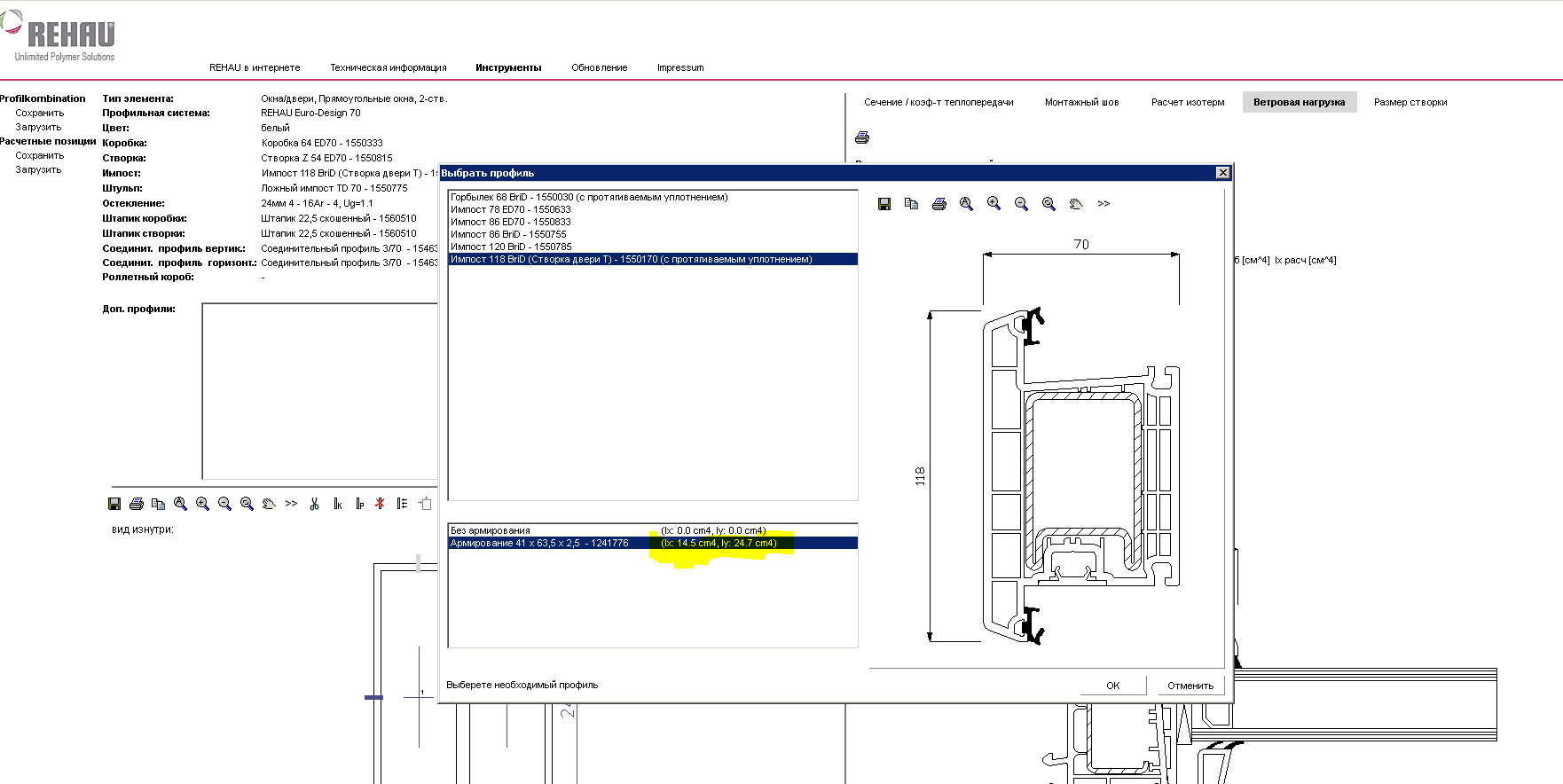

Собираемся ставить окна в частном доме, определились с выбором:
- профиль REHAU 7.0 PULS EURO 70
- стеклопакет 4E-14ar-4-14ar-4E
- фурнитура Масо
Все стандарт +\-, только выход на террасу большой.
Посчитали глухое окно :высота 2400, ширина 1600 с вертикальным импостом, 6i-12Ar-4-14Ar-4i,армирование импост 35x20x2ммUa квадрат, рама 35x20x1.5ммUa,все ли хорошо?Может и раму армировать квадратом 2мм?
Производитель " Газда ", кто сталкивался? Что скажете?
Я что-то не поняла про это глухое окно. Они предлагают импост, длиной 2400м? :shock:
На такую высоту никакие 2мм в импосте не спасут. Нужно делить конструкцию по верикали и использовать усиленный соединитель с металлом 2мм, а не импост с металлом 2мм.
Он прогнется со временем.
И в таких больших стклопакетах нужно закалить стекло для безопасности. И шлифовка по периметру (как минимум Г-образная).
У Рехау для таких случаев есть 118-й импост.
На счет усиленного импоста - согласна. Но не уверена, что речь о нем. Да и через соединитель дешевле обычно.
Гм... написано "армирование импост 35x20x2". Т.е. импост 86 мм, тут возможны варианты. Нужно Газду спрашивать всё ли они учли.
