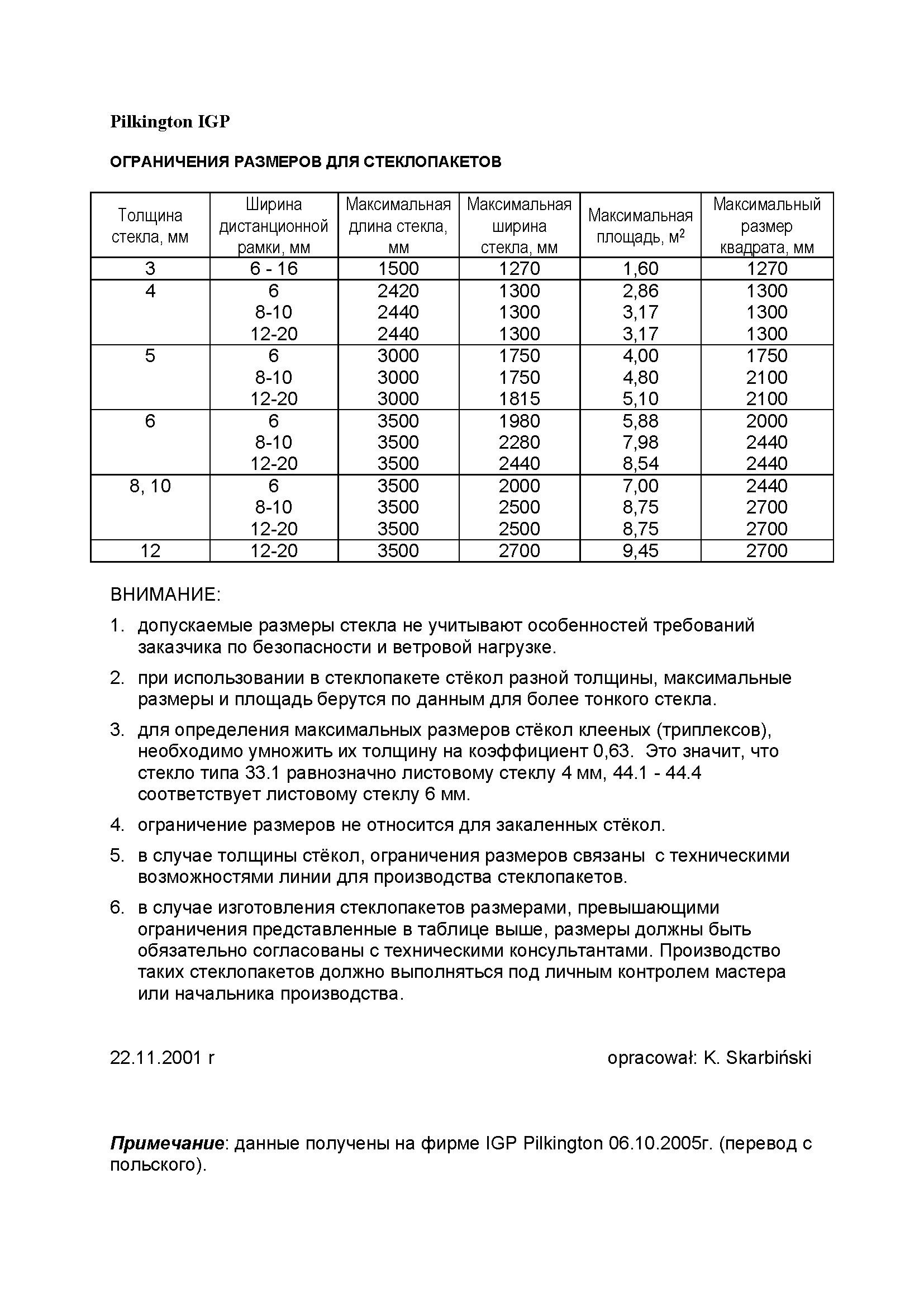

Підкажіть чи адекватна формула склопакету для розсувної системи HS portal:
розміри створки 2100(В) 2500(Ш)
Склопакет 8ESG(i)-16Ar-6ESG-16Ar-8ESG(i)
Чи безпечно замовляти такий склопакет в розсувну систему, чи краще роздылити імпостом і використати 6ESG в усії позиціях?
Формула надлишкова, достатньо 6 мм навіть негартованих.

минимум одной 8ка наружной
ГласТрёш тоже рекомендует наружную 8-ку, а вот Пилкингтону достаточно 6 мм. Но это, если стекло сырое, закалённое же попрочнее будет.
Ну, а дать точный ответ на поставленный вопрос должен конструктор фирмы-производителя.

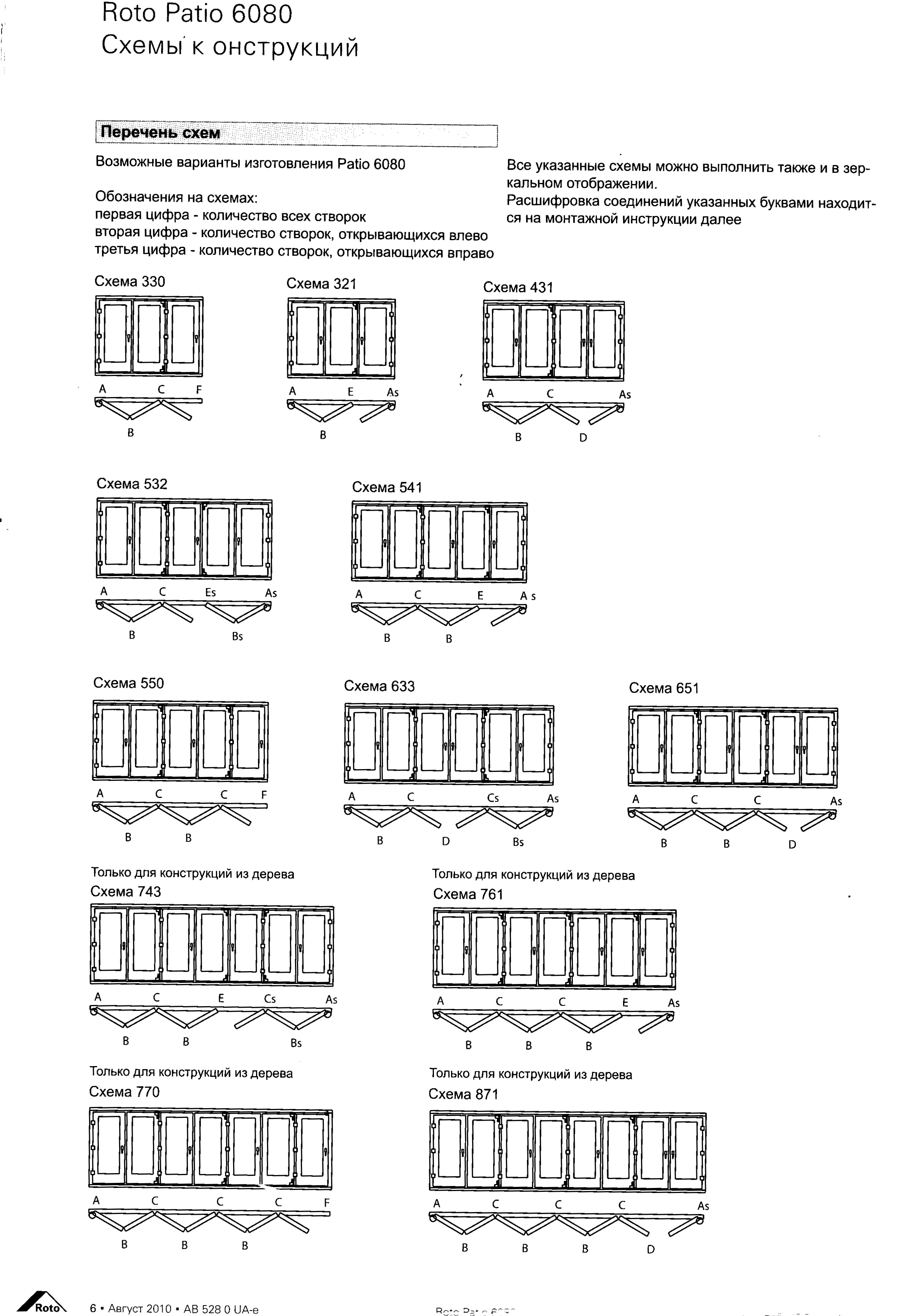

Еще в части дома хотим полностью складную стену из окон 6 метров длины на 2,5 высоты . Это можно делать из обычного профиля с теплым стеклопакетом или такие конструкции только алюминий?
Складную герметичную конструкцию можно также делать и из дерева (профиль 78 мм сосна или дуб). Фурнитура Vorne или Roto. Высота не должна превышать 2400 мм.
Складная система_RU (01.2017)6124533917366282021.pdf
Александр, не знаю с чего Вы это решили. Когда мы ставили подобные пакеты. Гардиан нам просчитывали ветровую нагрузку. Размеры были похожие. И две восьмёрки там были нужны. Даже при восьмерках, когда поставили и закрепили пакеты, при нажатии стекло нормально прогиналось. Шестёрка вообще как холодец было бы.
Да и при таких размерах вменяемые производители не рискнут без закалки делать.
Это не я, это Пилкингтон, я выше выкладывал документ. И это без учёта ветровой нагрузки, которая зависит от ряда факторов.
Есть ещё одна таблица.
Подбор толщины стекла и дистанционной рамки BRAUNI ART.pdf
Это все очень условно. Многое зависит от соотношения сторон. От того, где находится окно с этим стеклопкетом. Какая дистанция между стеклами.
Такие большие стеклопкеты делать из сырого стекла считаю крайне не правильно!
В последней таблице как раз учтены дистанция и соотношение сторон. А также применение сырого и закалённого стекла.
В примечании - данные в таблице приведены без учёта внешней нагрузки (ветровой). Многое зависит именно от ветровой нагрузки, поэтому данные в таблице не применимы для всех конструкций и должны корректироваться с учётом ряда факторов: конструктива куда будет установлен стеклопакет, внешняя (ветровая нагрузка), метод фиксации стеклопакета штапиком или вклейка в конструктив.
Кто ж спорит то? Фирма, которая продаёт окна, о которых идёт речь, должна иметь в штате конструктора, который должен произвести точный расчёт. Но человеку предложили пакет с двумя калёными 8-ми и калёной 6-й. Я утверждаю, что такая конфигурация явно избыточна.

Ветровая нагрузка и прогиб стекла. Именно поэтому первая 8-ка
Что скрывается за этими словами? :)
Я, конечно, не конструктор, но пробовал посчитать необходимую толщину с учётом этих требований. Этим условиям удовлетворяет 6,35мм сырое стекло, т.е. нужна наружная 8-ка, как рекомендует ГласТрёш. Но мы то уже говорим о ESG.
