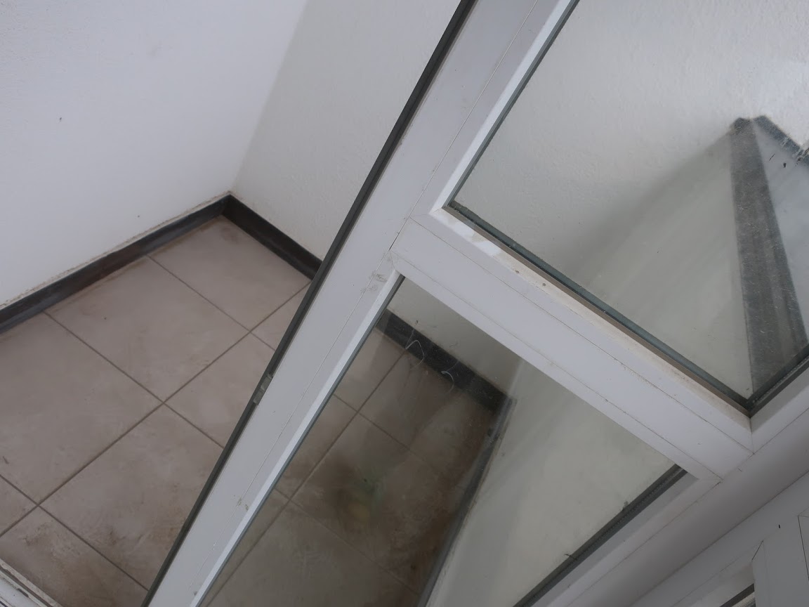

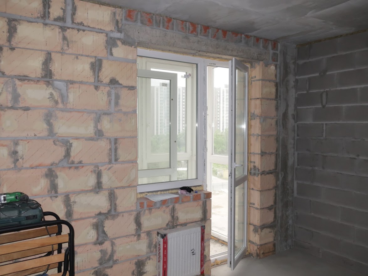

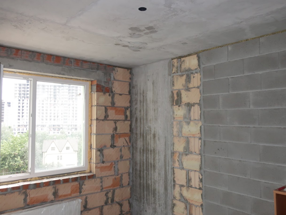

Получил ключи от квартиры - обнаружил вот такую картину с металопластиком. Профиль Viknaland, стеклопакеты с аргоном.
Не нравится как установлены - никаких защит от влаги, проемы не подготовленные, тупо пена.
Не нравится фурнитура по-сравнению с rehau - ручки какие-то хлипкие.
По застекленному балкону не ясно можно ли им в состоянии от застройщика пользоваться без опасности для жизни.
Вопрос глобальный - что делать? Какие шаги предпринять чтобы определиться что поменять/изменить, а что оставить и использовать?
К кому бежать? К кому обращаться?
Ну, монтаж на паро-гидро-изоляцию вообще по умолчанию никто не делает, т.к. это доп.опция. И застройчика точно не станет использовать ленты.
Ручки можете самостоятельно заменить на какие хотите, профиль тут не причем.
А на счет остального - либо самостоятельно проверяете, что сокнами не так, либо вызываете специалиста, что бы "провел осмотр" окнам и высказал свое мнение - менять или достаточного апгрейдить.
Тендерные окна от застройщика в 9 случаях из 10 отличаются низким качеством и плохой комплектацией. Пока не начали ремонт, лучше заменить полностью. Если бюджет позволяет, конечно. А вот, если не позволяет, то придётся бороться с проблемами по мере их накопления.

Если квартиру приобрели для себя - однозначно замена всех конструкций на качественные энергосберегающие. Это в итоге получится дешевле, чем производить замену окон после завершения ремонта. Застройщик заказывает максимально дешёвые конструкции, ему не жить в этом доме. Для ответа на ваши вопросы трёх фото недостаточно. Нужен полный осмотр объекта, или пошаговое рассмотрение каждого проёма с фрагментарным пошаговым обследованием. В каком регионе находится объект?
В столичном )
ЖК Сырецкие Сады
Киев-могу порекомендовать специалистов. Пишите в личку.
