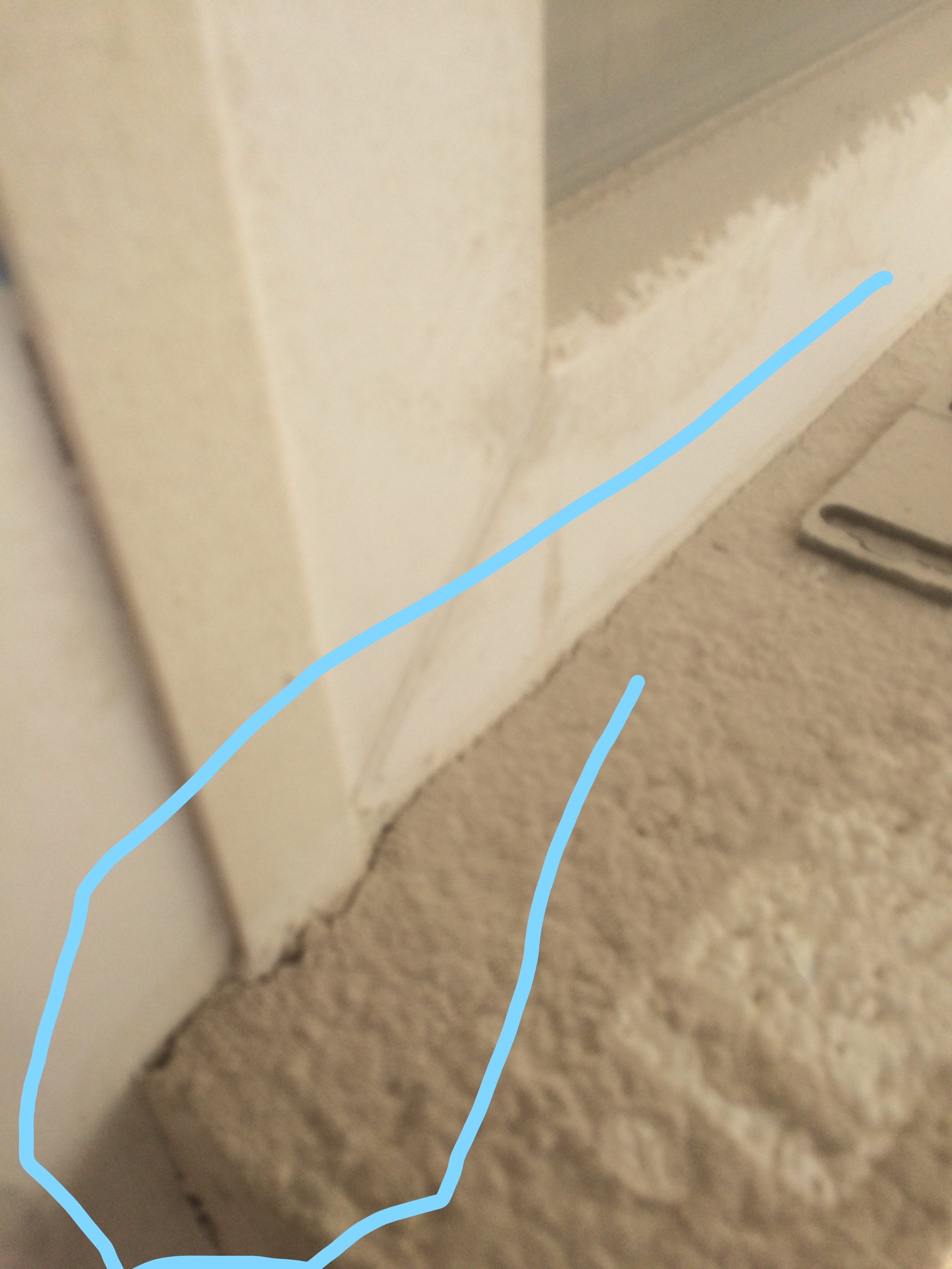

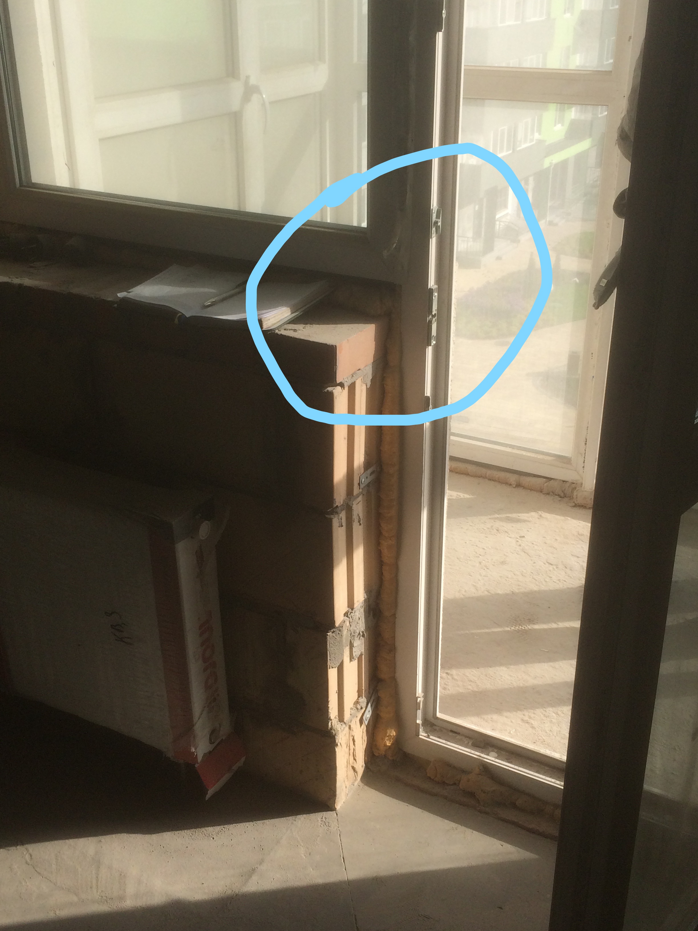

На первом фото в этом месте за окном под ним сформирован горизонтальный откос. Когда дверь закрывается, то вся рама подается вперед и возникает трещина между откосом и окном - это видно на втором фото.

Если рама окна не закреплена (внизу) и неправильно закреплена вверху, а примыкающая к ней рама двери закреплена не очень хорошо, в момент закрытия створки образуется статическое напряжение узла соединения рамы со створкой. Необходимо снять стеклопакет окна и закрепить нижнюю и верхнюю часть рамы + дополнительно закрепить часть рамы двери в нижней левой части турбошурупами. Также проверить соединение двух рам - возможно не закреплено должным образом.

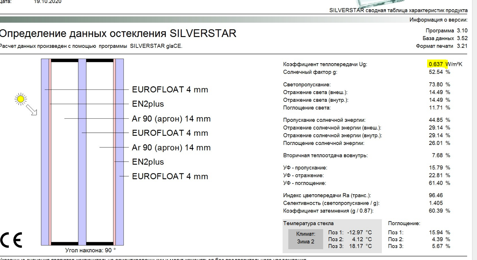

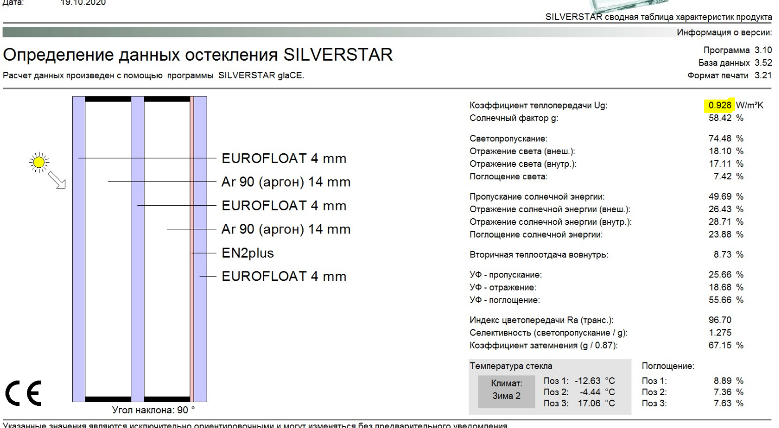

Подскажите планируется старое окно под замену в частном доме. Имеет ли смысл заказывать два и-стекла или достаточно ограничиться таким вариЯнтом 4и-14Аргон-4-14Аргон-4 ? Окно находится в полностью теневой части дома.
Конечно, удорожание копеечное, а эффективность повышается почти в полтора раза.
Вот поэтому здесь и консультируюсь. Мне оконщики, к-рые будут заказывать на заводе сказали раз сторона теневая, то смысла в соларе нет, а две энергии лишняя трата денег - лучше поставить 80-й или какой там 82-й профиль.
В Соларе, действительно, смысла на теневой стороне никакого. А во втором энергосберегающем смысл есть. Сегодня разница в цене между простым флоат-стеклом и энергосберегающим - гривен 30 на м2.
В Соларе смысла на теневой стороне нет. Второе i стекло добавит энергосбережение, желательно установить стеклопакет 44 мм. Но в пятикамерный профиль 70 мм пакет 44 мм установить не получится, поэтому вам советуют шестикамерный профиль, но это уже отдельная тема.

Возможно не туда смотрели, речь идёт о двухкамерном пакете с одним или с двумя ЛоуИ.

якщо перекласти на народну мову:
ліміт розумного енергозбереження - склопакет з двома енергозберігаючими листами скла і аргоном.
+ достатній 70й профіль будь-якого адекватного виробника профілю зібраний нормальним переробником з репутацією.
