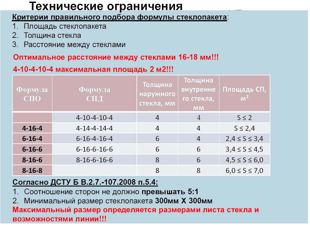

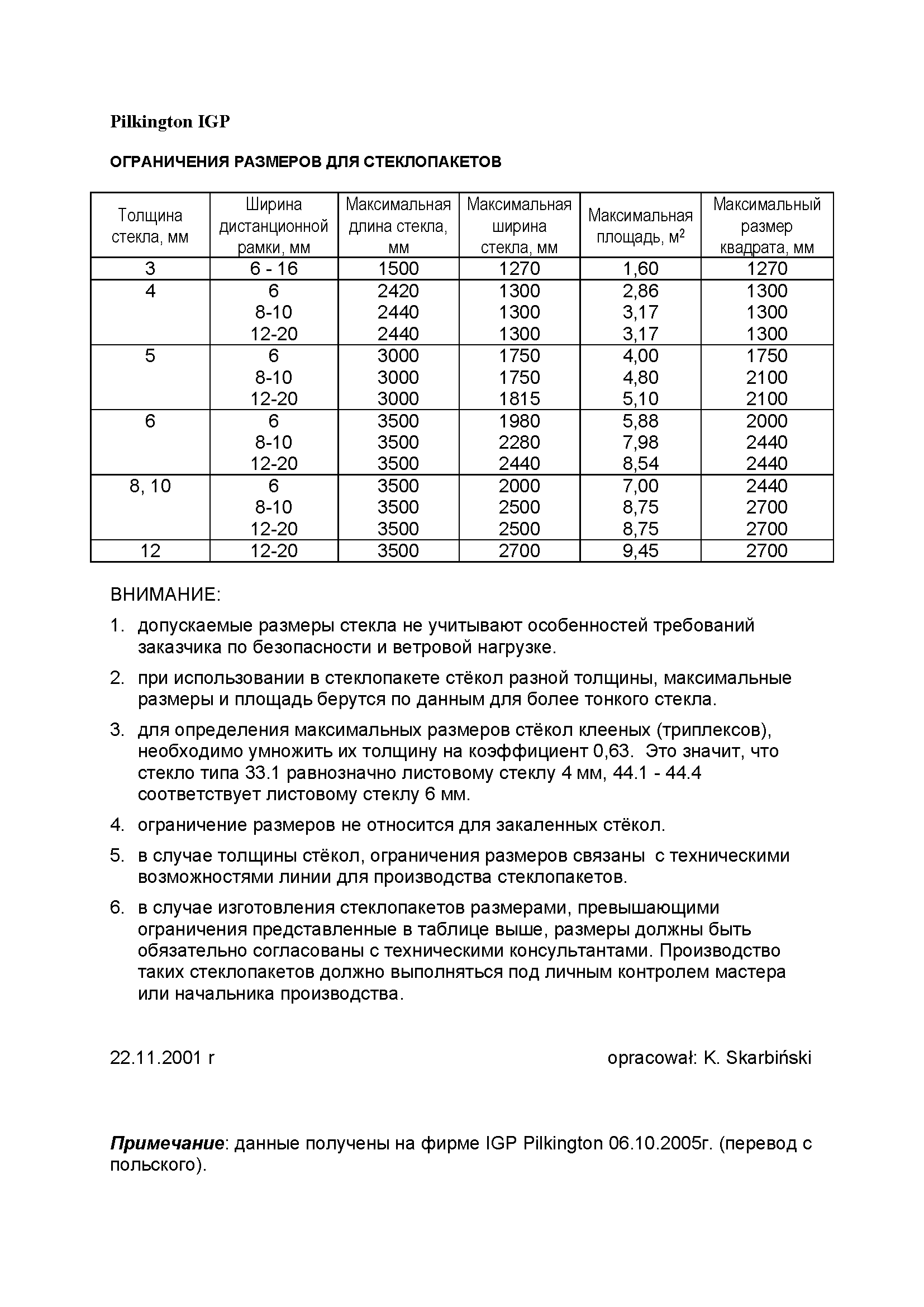

критерий расчёта - открытое пространство или плотная городская застройка (лес), этажность (на каждом этаже своя ветровая нагрузка), регион в котором находится здание. Расчёт ведётся для вертикального импоста, учитывая высоту и ширину окна. Определяется момент инерции, и по полученным параметрам подбирается армирование (толщина металла и конфигурация)
Типов местности всего четыре. Можете посмотреть и сделать самостоятельный расчёт здесь. Если возвышенность в городе, можно приравнять к соответствующему по высоте этажу. Этот калькулятор позволяет рассчитывать профиль и армирование импоста. Со стеклопакетами сложнее, но если нет особо крупногабаритных стеклопакетов, то достаточно общих рекомендаций по допустимым размерам и дистанциям между стёклами. Для рам ветровые нагрузки не считают.
