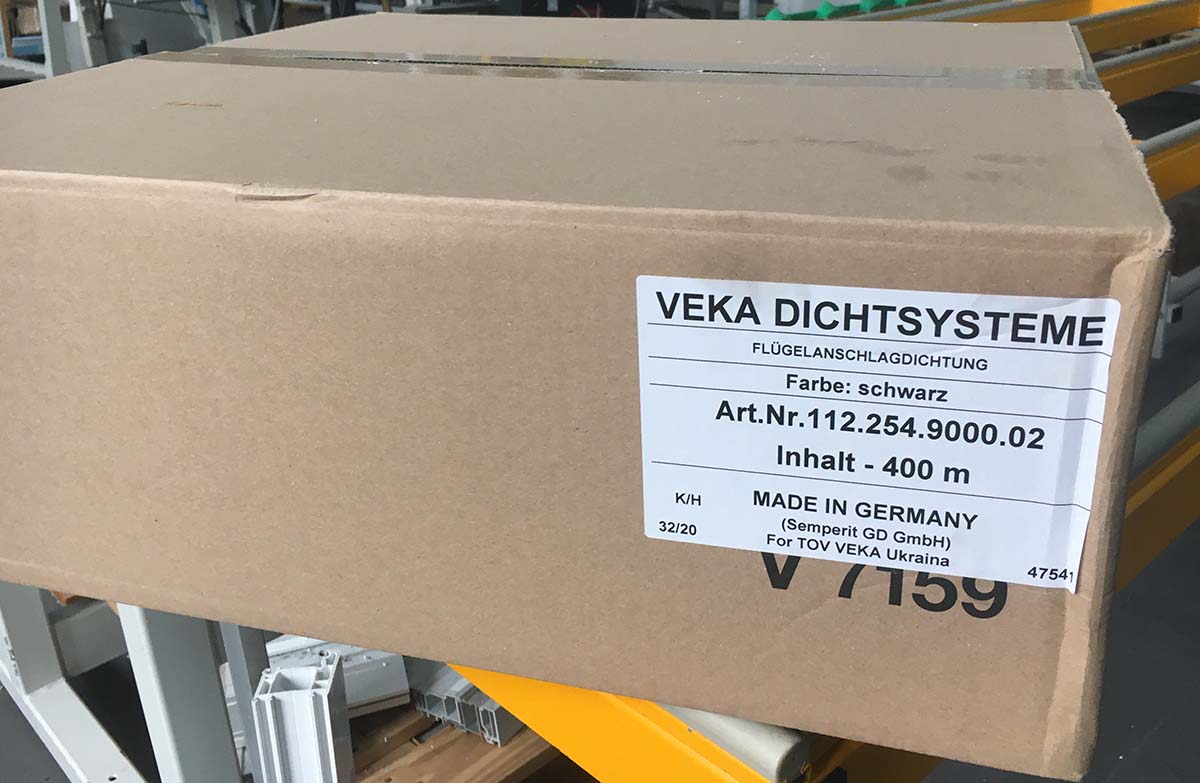

Ви дали посилання на статтю від турецького виробника ущільнювачів “PIKASAN Plastik Kaucuk Sanayi A.S.”, але навіть в цій рекламній статті вказаний експлуатаційний строк служби EPDM ущільнювача – 40 років, що підтверджує тези які я навів у пості вище та спростовує Ваші:
Вибачте, але спустіться на Землю. На Микільсько Слобідській міняли ущільнувачі в плюстеку. Потрісканий був у хлам. Це приблизно за 15-20 років. Які 40 років? Якщо його постійно змащувати і то не факт. З Века працювали давно. Нормальний був ущільнівач. Але той що цільний а не під Броварами який почали тягнути з профілем. Цей вже не тестили. Але все рівно не 40 років.
Перечитайте нормативні акти та документи, посилання на які я надав:
Згідно ДБН В.2.6-31:2016 «Теплова ізоляція будівель»:
«п. 4.16 Усі стулки вікон і балконних дверей повинні бути укомплектовані ущільнювальними прокладками (не менше ніж дві), виконаними з морозостійких матеріалів, строк ефективної експлуатації яких становить не менше ніж 15 років…»
Згідно ДСТУ Б В.2.7-242:2010 «Прокладки ущільнювальні для вікон і дверей»:
«5.4.7 Довговічність прокладок повинна становити не менше 20 років експлуатації.»
Там чітко написано, що мінімальний строк служби ущільнювача повинен становити 15 років, якщо хтось десь ставить неякісні ущільнювачі, які потрібно замінювати через 5 років – це його справа.
Я можу сказати тільки про нас, ми використовуємо німецький ущільнювач Semperit (на фото як раз бухта того ущільнювача), протоколи випробування вже надані, за 15 років практичного досвіду, рекламацій на ущільнювача одиниці.

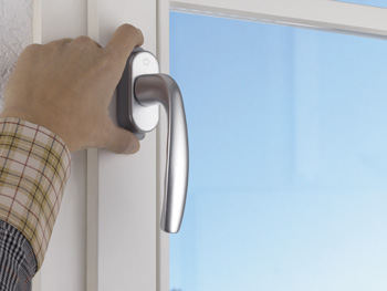

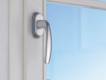

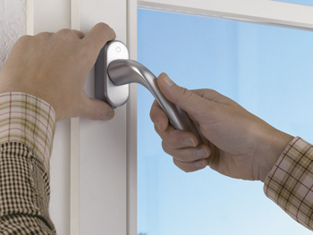

Для дитячої безпеки є класний продукту від німецької компанії Hoppe, це спеціальний модуль дитячої безпеки KISI2 (для дітей віком до 5 років), який протестований по шведському стандарту SS 3587 методом NT Cons 018. Це спеціалізований блок під віконну ручку, який блокує ручку, а щоб її відкрити потрібно застосовувати обидві руки та мати відповідної довжини пальці. Переваги його в тому що цей модуль легко встановлюється та знімається при необхідності.
