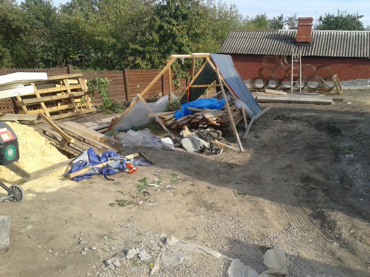

Приехали на участок жарить шашлык. Олег рассказывал и показывал в ролях друзьям как мы строимся. Приехал тракторец с прицепом и мальчики начали грузить мусор за новым домом. Мы себе спокойненько под навесом устроились типа отдыхать. Олег несколько раз ходил смотрел что они там грузят и говорил-не многовато ли для такого тракторца? Но водитель уверял что и больше грузил, и щебень возил с горой. Ну водителю виднее конечно, а мы уже малость выпили и не смотрим что там происходит.

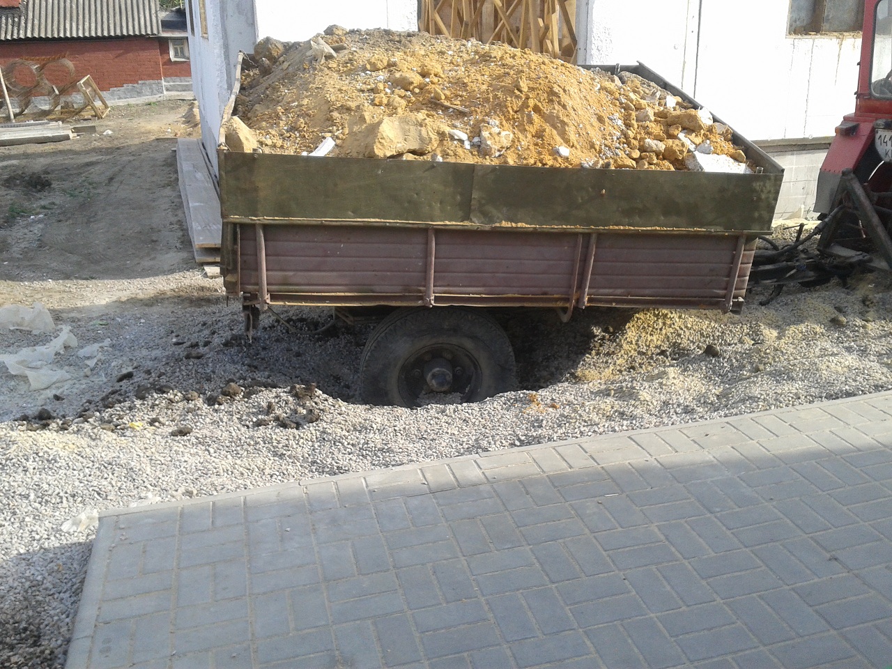

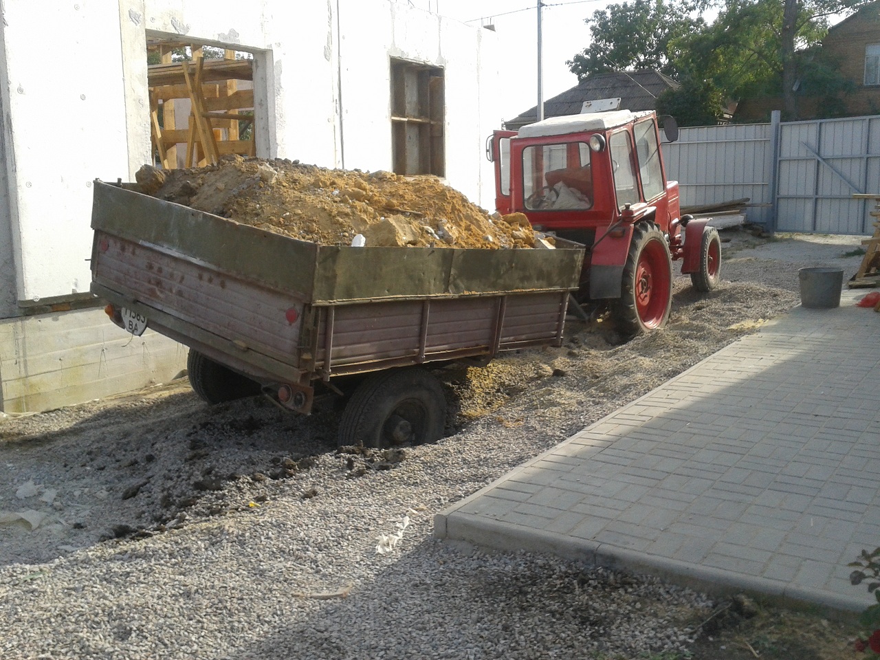

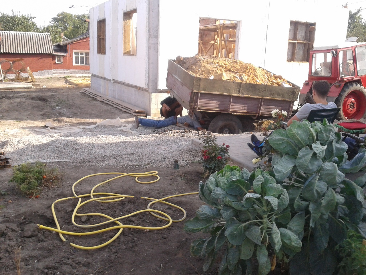

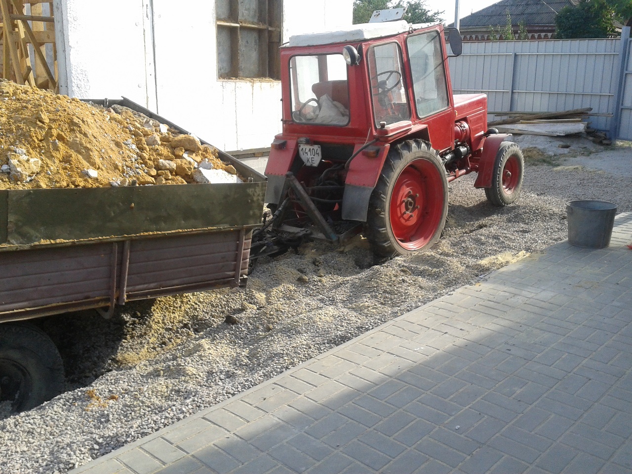

Ну вот трактор завелся, пытается вывезти прицеп, который нагрузили по самое "не могу".
Что сказать - слава богу что не зацепили угол дома, а то б у меня не только истерика была а и припадки точно. Сломали ножку навеса который благополучно простоял все лето, сломали палатку под которой хранятся доски и брусья 212458905_.thumb.jpg.5655886f69a99dc4d4374ad4f06c5d95.jpg
Ну и потом трактор естественно застрял в щебенке, причем по самые ...:o
931356234_1.thumb.jpg.1d720d7a2bd8e2c4250b438daa2c19be.jpg 988653063_2.thumb.jpg.d60be55b06ca667380b24744277da899.jpg
Олег со товарищи посмотрели на это дело и сказали чтобы выгружали минимум половину, а то не выедет. Но водитель человек не то что упрямый, а даже хуже. Сказал - спокуха, сейчас мы его поддомкратим и все будет ОК. Поддомкративали его до такой степени что прицеп практически уже хотел на бок улечься 765378224_.thumb.jpg.06d122e72c27cc4b613a2a0f859ca170.jpg, а подниматься ни в какую. Водитель дорылся уже глубоко в землю под слоем щебня и упрямо пытался поднимать домкратом.
Время идет, воз и ныне там, все кричат, у меня истерика, только гости спокойно жарят шашлык и пытаются нас успокоить 76471845_.thumb.jpg.06c4b6e16c0cf6f4009cec42c6e7136e.jpg
В итоге наорав на водителя благим матом мне удалось "убедить" его скинуть половину мусора, подстелили целофан чтобы не убивать окончательно щебень и Олег откинул борт, полез скидывать, намахался лопатой, скинул треть. Трактор попытался ехать, но колеса даже не шелохнулись. Было принято решение сгружать еще. Олег собрался лезть в прицеп скидывать глину дальше, но тут (внимание!!!) водитель включил что-то и прицеп начал подниматься :fool: Оказывается прицеп с гидравлическим подъемником. Ступор у всех, истерика у меня, Олег в таком шоке что не передать....
В общем скинули еще часть и трактор выехал, оставив после себя вот такой погромчик 838372062_.thumb.jpg.391dfecc1a4de002ad069a2d8aebdaea.jpg

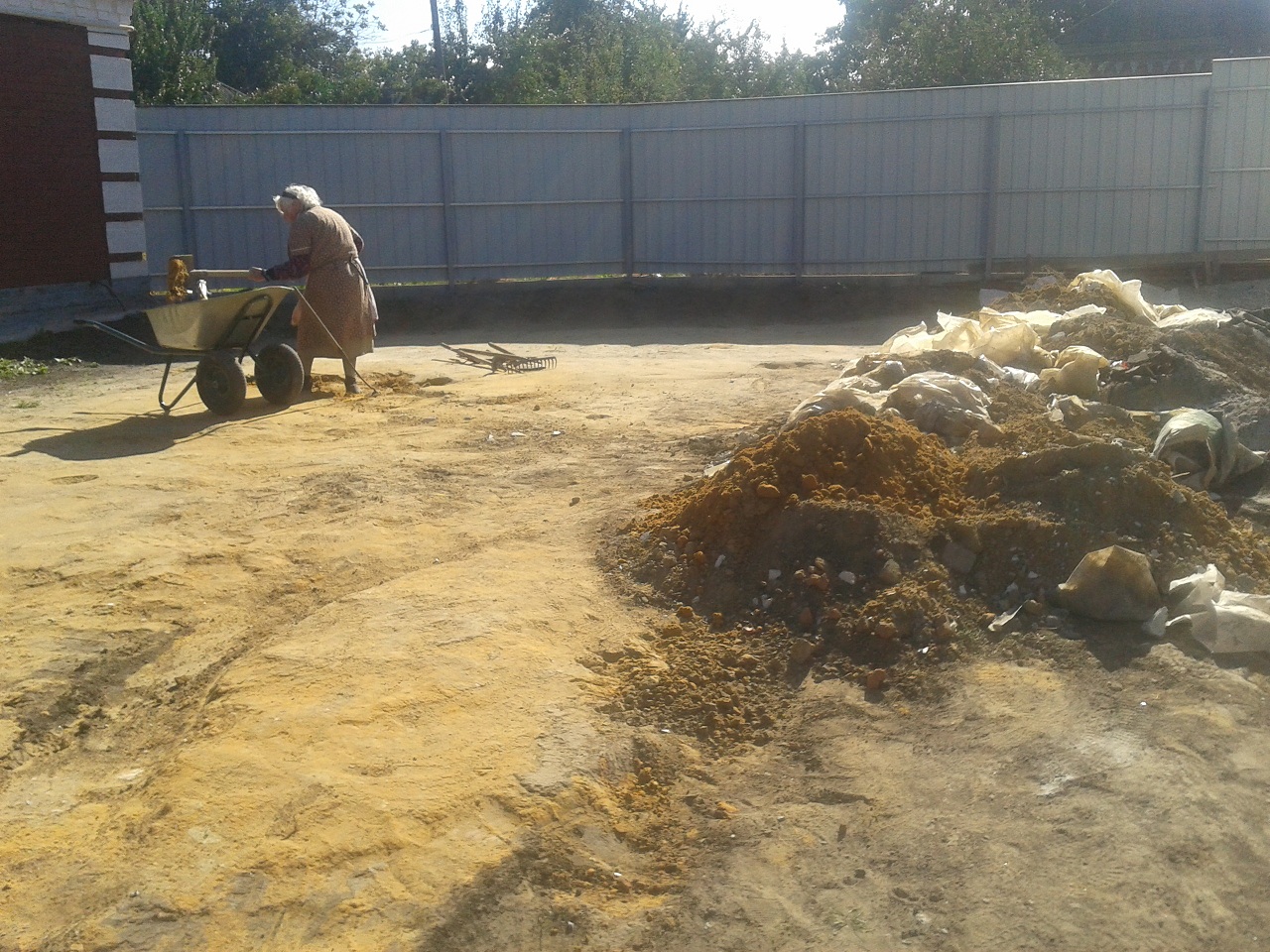

Трактор конечно же вернулся, водитель с сыном загрузили все что выкинули, сын остался, немного прибрал.
Сегодня приехал и с Олегом, мной и Танюшкой навел полный порядок на участке, навес для досок новенький, доски все упорядочены и уложены на хранение, щебень вычищен и выровнян. Правда сил сфоткать все это уже не было.

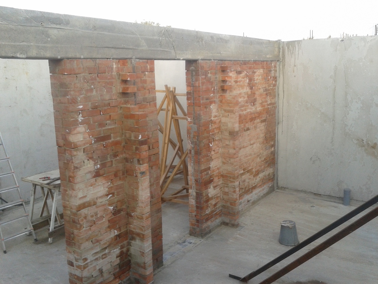

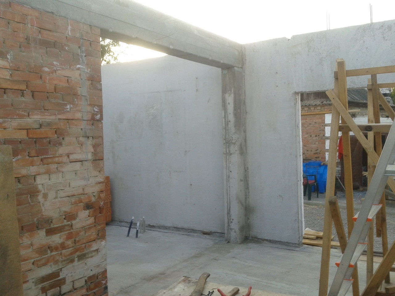

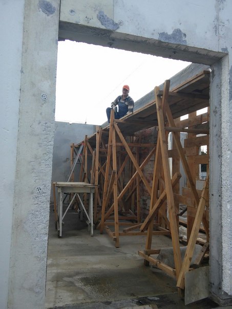

Олег и я (потом и Таня с бабушкой) разбирали опалубку на балке 1704719472_.jpg.d1c4c33dd1ac3805e0cc8677b6f082a6.jpg
балка вышла красивенькая (как уже писала-бетонирование мы освоили на отлично) 740174045_1.thumb.jpg.807010631d1bdb4181b05bef5f420b44.jpg 53118400_2.thumb.jpg.2283efe018ca1fcf76e64509e6a864f6.jpg 1536158636_3.thumb.jpg.d390086cdb3e1c05a51ae7f02e91ea62.jpg

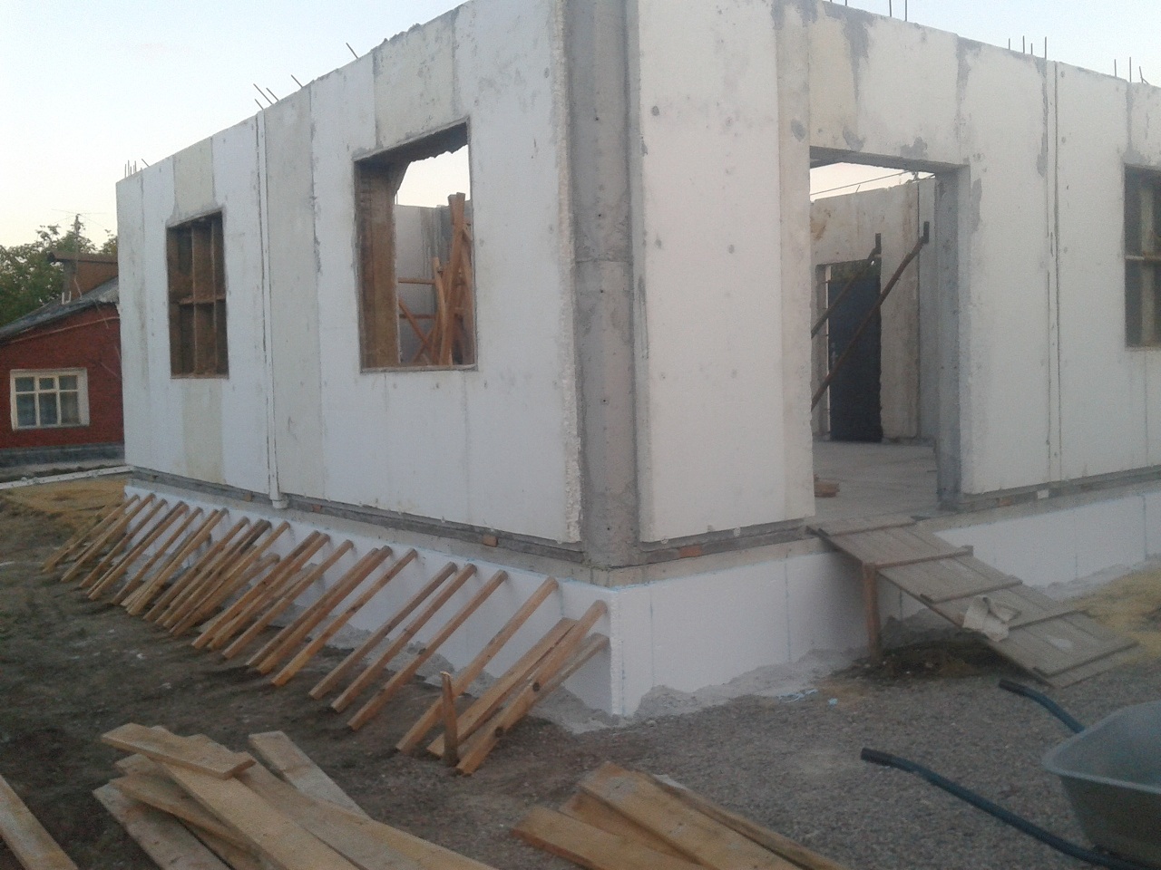

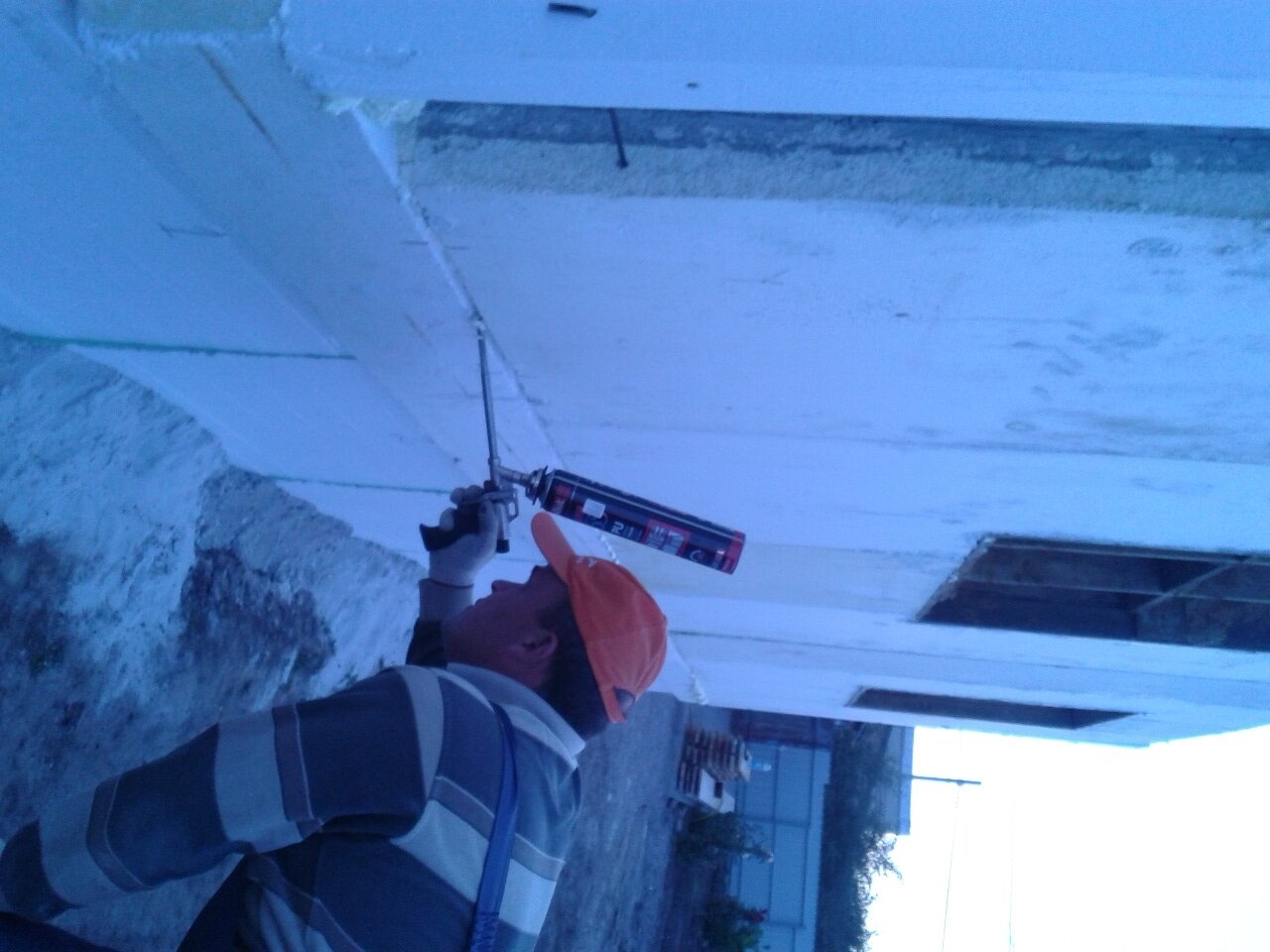

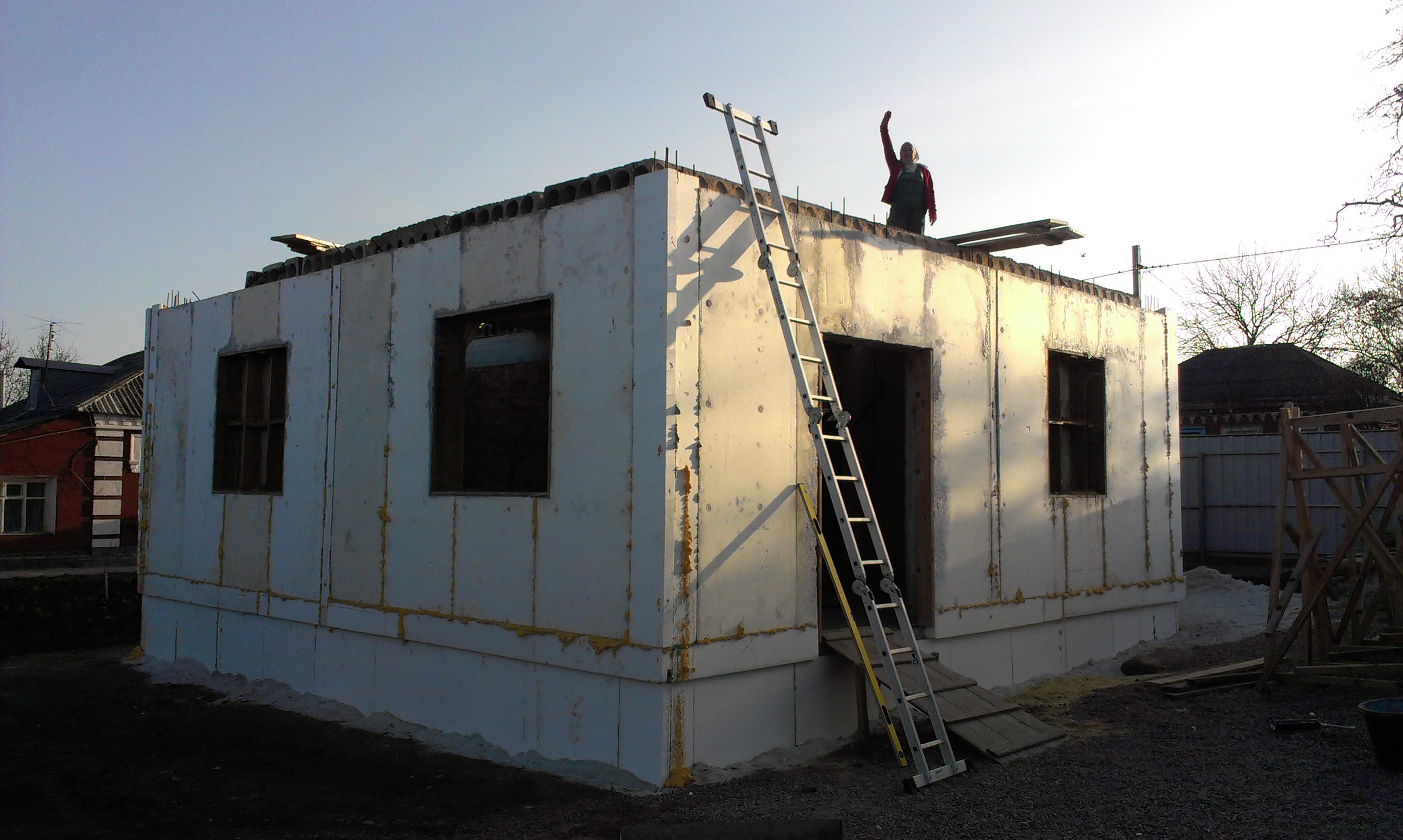

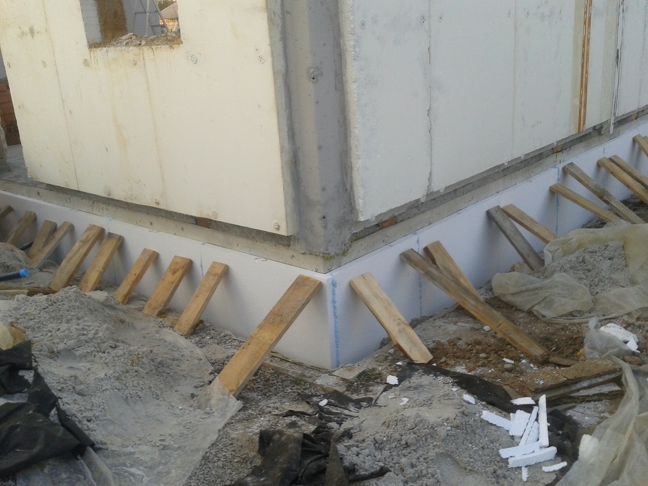

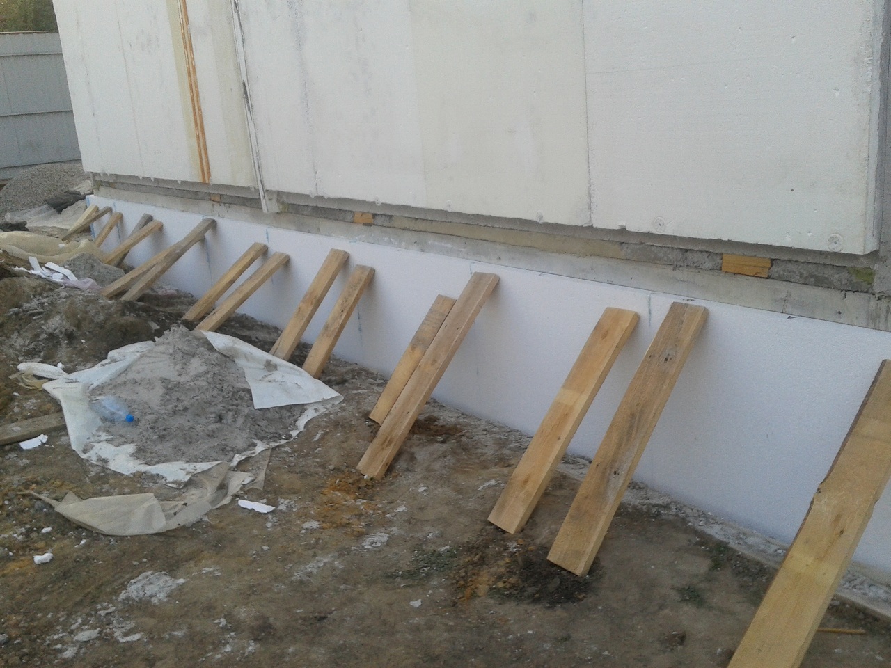

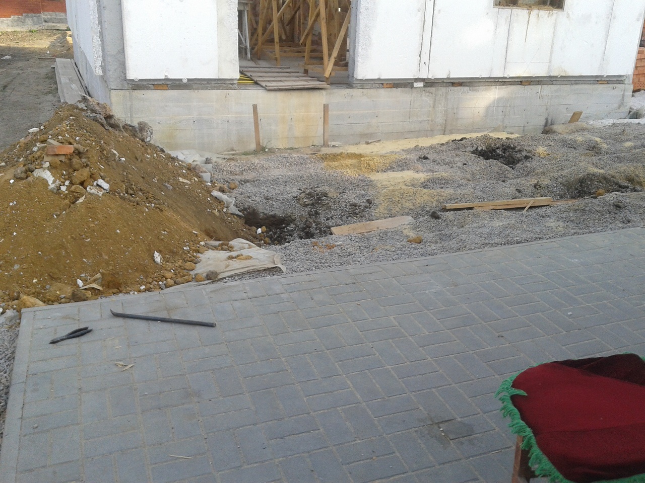

Так как надоело выгребать землю из траншеи вокруг фундамента после каждого дождя, решили уже обклеить его пенопластом и засыпать песком.
После обеда приступили, успели 2,5 стенки обклеить, начало смеркаться да и закончилась клей-пена, ехать в магазин и назад смысла не было, тем более магазин по дороге домой. Вот как вышло 1846841841_.thumb.jpg.89453795736b7f5b492c02230117a31c.jpg 636413864_2.thumb.jpg.cf8f6c9694f1fd43d17c0e9c7c2b363f.jpg

Сегодня продолжили обклеивать фундамент пенопластом, дошли до 4-ой стены, которая самая проблемная, там плиты ставили последними, перепад по краям 7 см, пришлось выравнивать пенопластом чтобы не было так видно. Получилось с одного края пенопласт клеили толщиной около 3 ст, с другого - 8 см, перепад конечно остался, но теперь его практически не видно. Перед порезкой пенопласта все вымеряли, немного занялись наскальной живописью 1412033064_.thumb.jpg.7235817c5df5ae996ceba762d902bdd8.jpg, листочки бумаги летают, пришлось писать на фанерке.

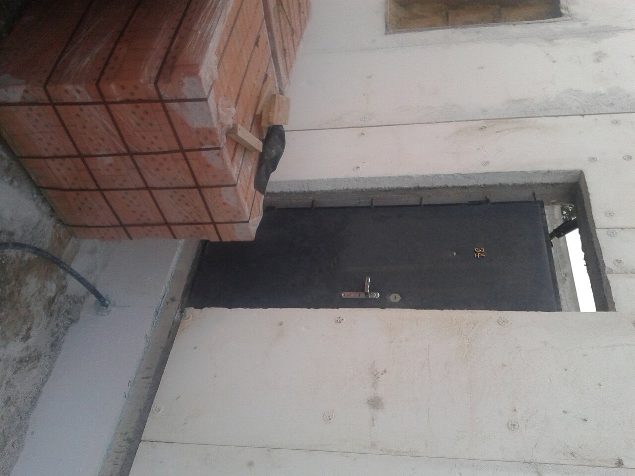

В обед приехал кум, привез с Олега батей дверь свою входную старую, помог установить 960016475_.thumb.jpg.efef34806d514f01e5853192b8553934.jpg, теперь у нас есть дверь (правда нету окон) с номером 34 (соседям занятие на неделю-будут гадать почему такой номер 1590334000_.thumb.jpg.83c7741c1f73016334d212002b1b9cc5.jpg
Вообще соседи очень интересные, собираются на дороге напротив нашего дома и начинают бурно обсуждать что следующее мы будем делать, сколько нужно газа чтобы обогреть наш дом ну и т.д.
В это время на задворках ....559816507_.thumb.jpg.15ba552fed1ea63c62fe510dd1365564.jpg бабуля упорно пытается отвоевать у свалки кусочек земли чтобы насадить чего то. Вообще как только мы отворачиваемся от бабули так она тут же начинает бесконтрольно чтото тыкать в землю, у нее в карманах постоянно какие то пакетики с семенами, которые она и пытается прорастить во всех уголках участка. До вечера свалка превратилась в какое то подобие порядка 604467014_.thumb.jpg.6ea4dfb58da40a84f0d4ecc28427a10f.jpg, осталось снять верхний слой (там песок с глиной) и в принципе можно посадить деревья (а мусор вывезти потом)

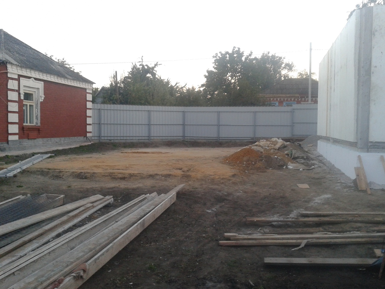

Вот так выглядит фундамент после наклеивания пенопласта 2093812298_.thumb.jpg.0d3cf9490ce5a68e6d6092c60451267f.jpg

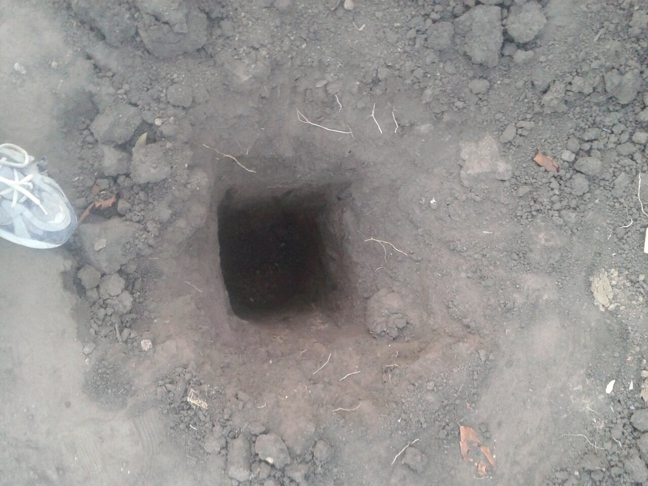

И чуть не забыла, утром (пока было холодно, чтобы согреться) выкопали пару ямок под столбики для винограда 47027696_.thumb.jpg.99085105d489ff71f24106f0371c1cbc.jpg, в крайней яме был найден клад в виде 1,5 ведер битого стекла.

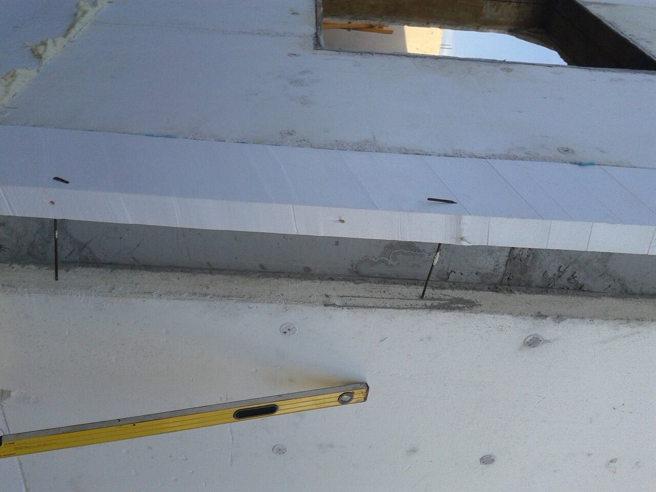

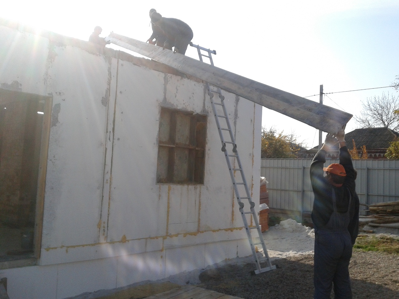

За пару дней зашили углы дома пенопластом 506962459_.thumb.jpg.adeed045651eae07b1668d5d55ebc53a.jpg, запенили все швы 1142041042_.thumb.jpg.ccda38303525f6b3cce81a641cca3955.jpg, на это дело ушло пены и клея-пены на тыщу гривен, я балдею от цен, вернее от их роста, купили клей-пену по 89 грн, не хватило, через день докупали уже по 101 грн.

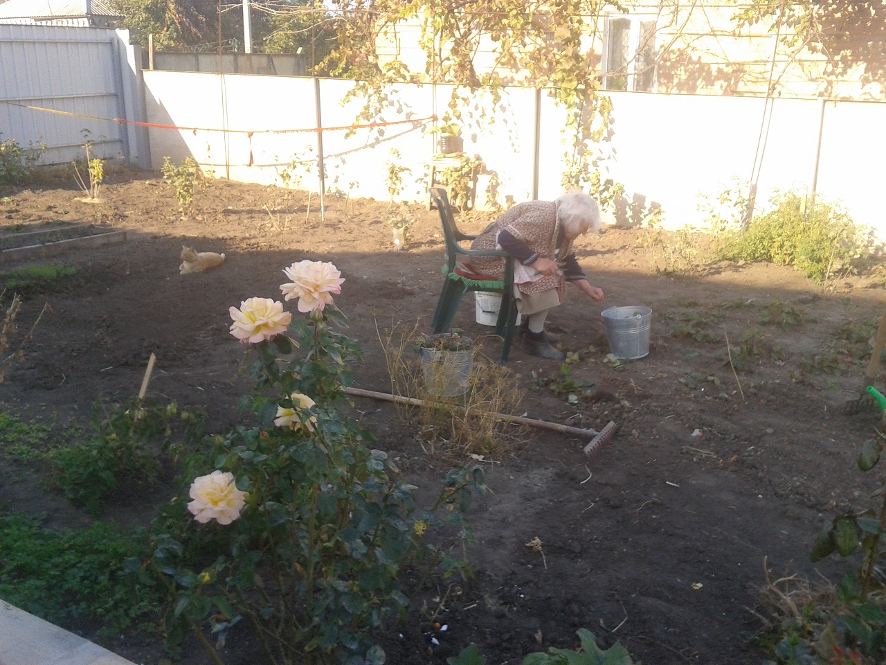

Бабуля занялась снова огородиком, пересадила клубнику (маленькие кустики которые выросли не в рядах) 419080271_.thumb.jpg.4a062894f41781f95835d8634b4ad77b.jpg (на заднем плане помощник валяется все время, греется на солнышке (вернее в тенечке) 1183657207_.thumb.jpg.cbe05a160024bd05e65233df00ecfadd.jpg.

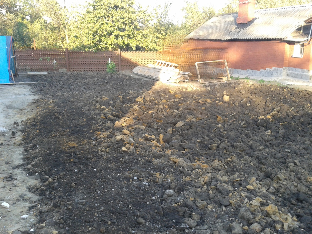

Все таки решили не оставлять мусор до весны и вывезли, пригласили другую бригаду, они пригнали огромный ЗИЛ, длинный какой то, такой еще к нам не приезжал, водитель виртуозно заехал задком вокруг дома и так же красиво выехал (два раза), мусор вывезли, мальчики вскопали мне участок за домом 2058105928_.thumb.jpg.2a12d3ff000aafd8cca23c49fa8eda60.jpg 1671417824_.thumb.jpg.97d354c06c144f4a96645be504ac8bd9.jpg

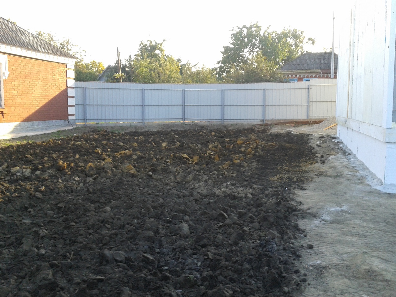

Все готово под посадку деревьев.

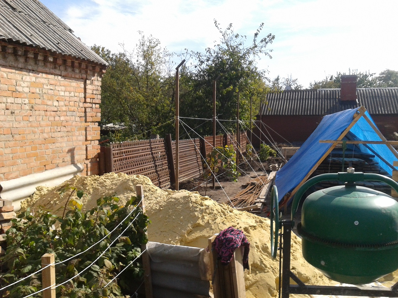

Сегодня Олег целый день посвятил садовым работам (вернее садово-строительным) 375273161_.thumb.jpg.6b201296c902adea9ad27e71018119e1.jpg, утром установили столбики под виноград, учитывая наше маниакальное стремление к идеальноровностям устанавливали долго, получилась такая паутина из растяжек, передвигаться нужно как в лабиринте, потом забетонировали

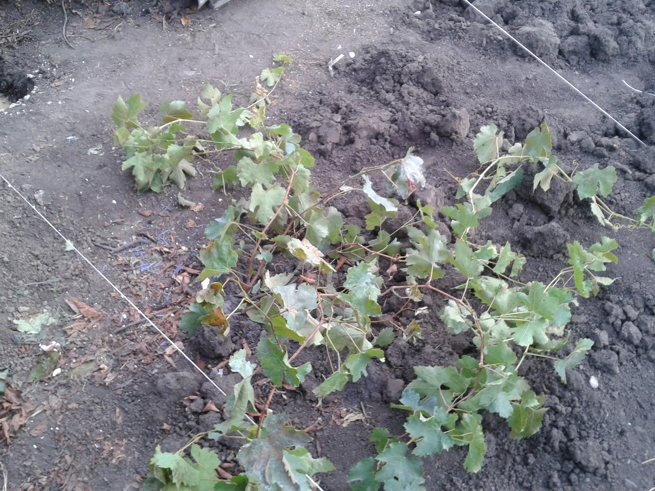

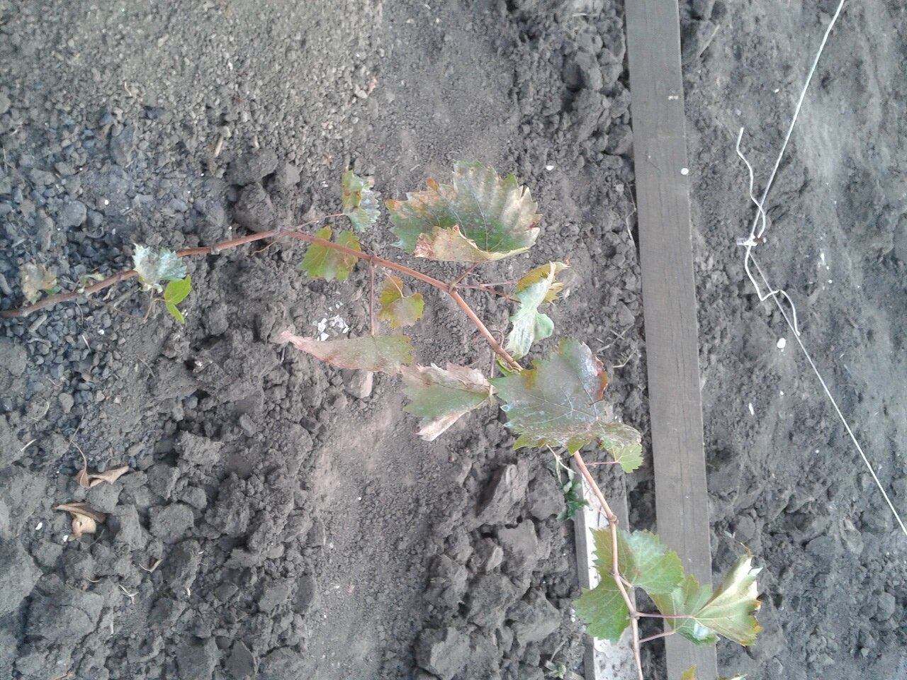

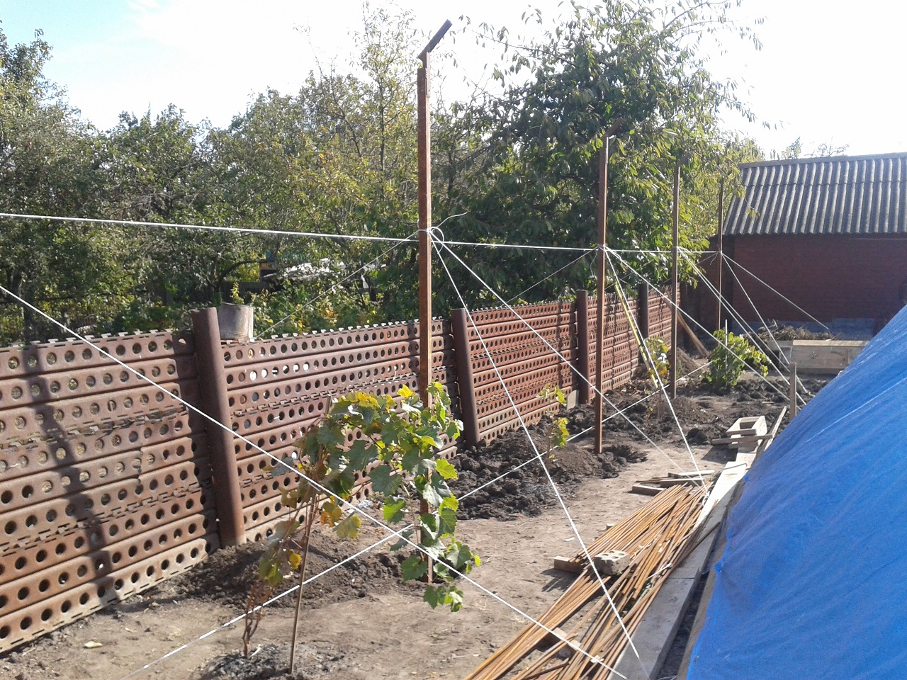

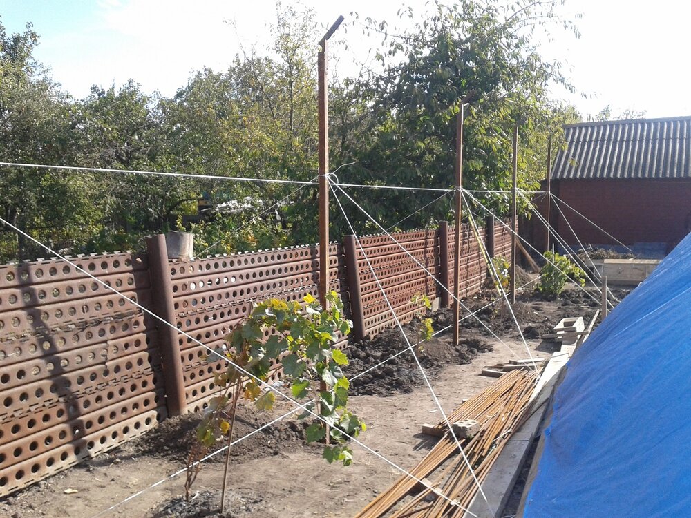

Вопрос к виноградарям, паралельно задам в ветке Николая Васильевича

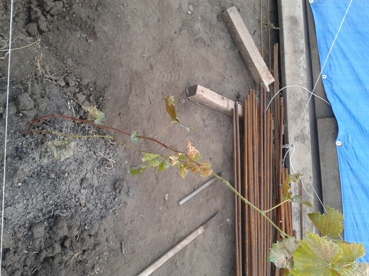

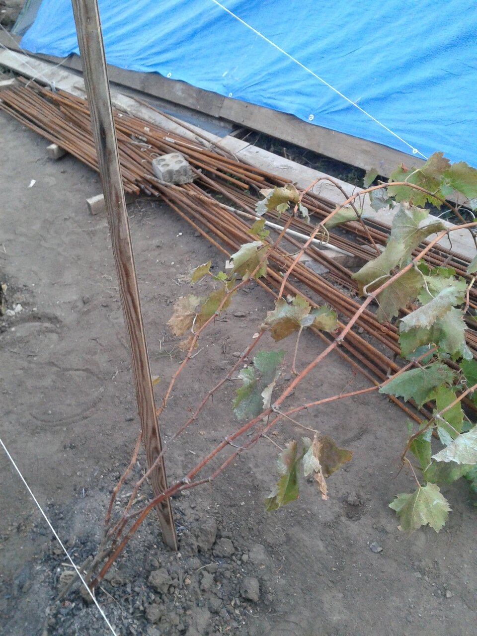

Столбики поставили, а вот что с самим виноградом делать пока не знаю. В прошлом году посадила 4 куста (названия не знаю, все укрывала на зиму, одну ветку с корнями дал папин друг, грозди огромные, что то типа Юбилей Новочеркасска (это как по моему), 3 ветки притащил брат, сказал что "класный виноград, не пожалеешь"). Все ветки прижились вроде, одну весной сломали нечаянно, но она снова отросла. Ну а к весне получилось черт знает что. Сфоткала сегодня все кусты специально чтобы спросить -оставлять эти чудища, убирать или дать второй шанс?
Первый куст - пустил 4 ветки, каждая где то до сантиметра в диаметре 831898565_1.1.thumb.jpg.3327f4598545b70e6b1fd9cfecae386d.jpg 1801637492_1.2.thumb.jpg.82627b938eca2022baf06fc293b27a0f.jpg Как по мне так прикопаю на зиму, весной обрежу и подвяжу.
Второй - пустил одну ветку, такое себе "нещастя" 2147142755_2.1.thumb.jpg.ba8cd706df61e3ebc8b6e3c810524e94.jpg, тоненькая, замученная. Может обрезать под ноль и дать второй шанс пустить ветки?
Третий - тоже что и второй 2006228114_3.1.thumb.jpg.762a1ffd2ca1abd50085b66bb7e0cc14.jpg 1234589641_3.2.thumb.jpg.3effb977a81d15240e2b5b6c27bc8eb8.jpg
Четвертый куст - напускал кучу веток, даже разложить толком их не получилсь 1077251850_4.1.thumb.jpg.7df518b657320ead419d7dbcde3751d9.jpg, 3 штуки до см в диаметре, остальные тонкие сильно. Думаю-оставить три. Остальные обрезать? или еще одну из тонких оставить?

Думали над всем, но этот вариант потом нужно утеплять пенопластом, так как первый этаж утеплен, стена второго будет утоплена вглубь. Обшивать на высоте еще то удовольствие, представляю себе...

Аня не совсем точно ответила. Дело в том что у нас толщина стен на первом этаже 15-17 см + 10 см наружнего пенопласта. Вдоль фронтальной стены идет лестница на второй этаж. Т.е. если второй этаж делать толщиной например в кирпич, то он будет во внутрь выступать на 8-10 см. В общем желательно стены второго этажа иметь также толщиной 15-17 см. Есть керамоблок толщиной 18 см, но он вроде как перестеночный, можно ли из него делать фронтоны? Газоблок такой толщины на фронтон... стремно мне как-то!

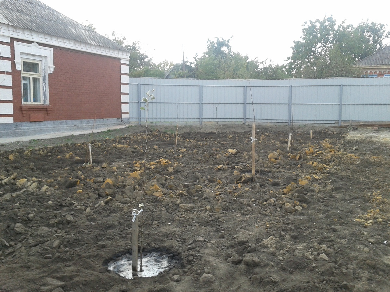

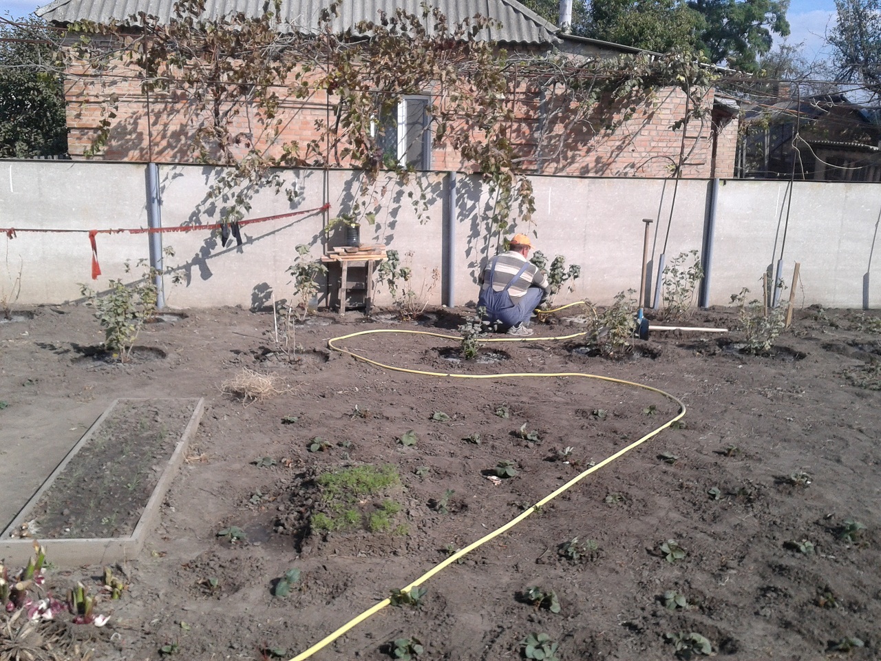

Второй день занималися садово-парковыми работами. Олег конечно такое не любит, но помагал во всем, пересаживал с бабушкой цветы, копал ямки под деревья и кусты (я еще утром прикупила грушу, яблоню и 3 куста винограда) потом поливал все посаженное 311817805_.thumb.jpg.5887d6e769716f77f769ed05d64f8afa.jpg 1861624139_.thumb.jpg.d90df3739115807662a1e0bd034472df.jpg
вот сфоткала будущий сад 87804210_.thumb.jpg.7bef1877801979cd3f76d214f7e9360e.jpg

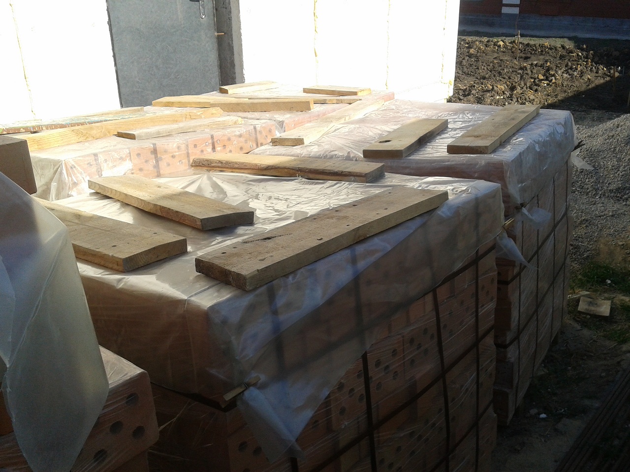

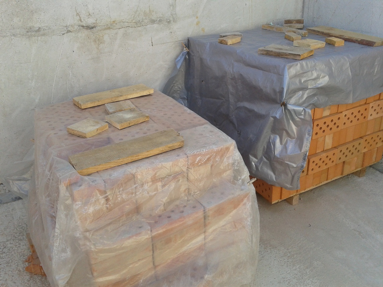

Что то погода резко разладилась, пока переболели все, уже и надо консервировать стройку. Забрали все ценное, некоторое отвезли на хранение друзьям - в другой конец квартала, мои поразвлекали соседей 968549779_.thumb.jpg.9fe683d74448bcc9e39f6a88581da51f.jpg
кирпич успели накрыть пленкой от сильного промокания 2042569459_.thumb.jpg.457cc5eee50bff72d84cc8d808aa9ac4.jpg 369587101_2.thumb.jpg.69f3d1f395f035b3debcac4c19754a35.jpg

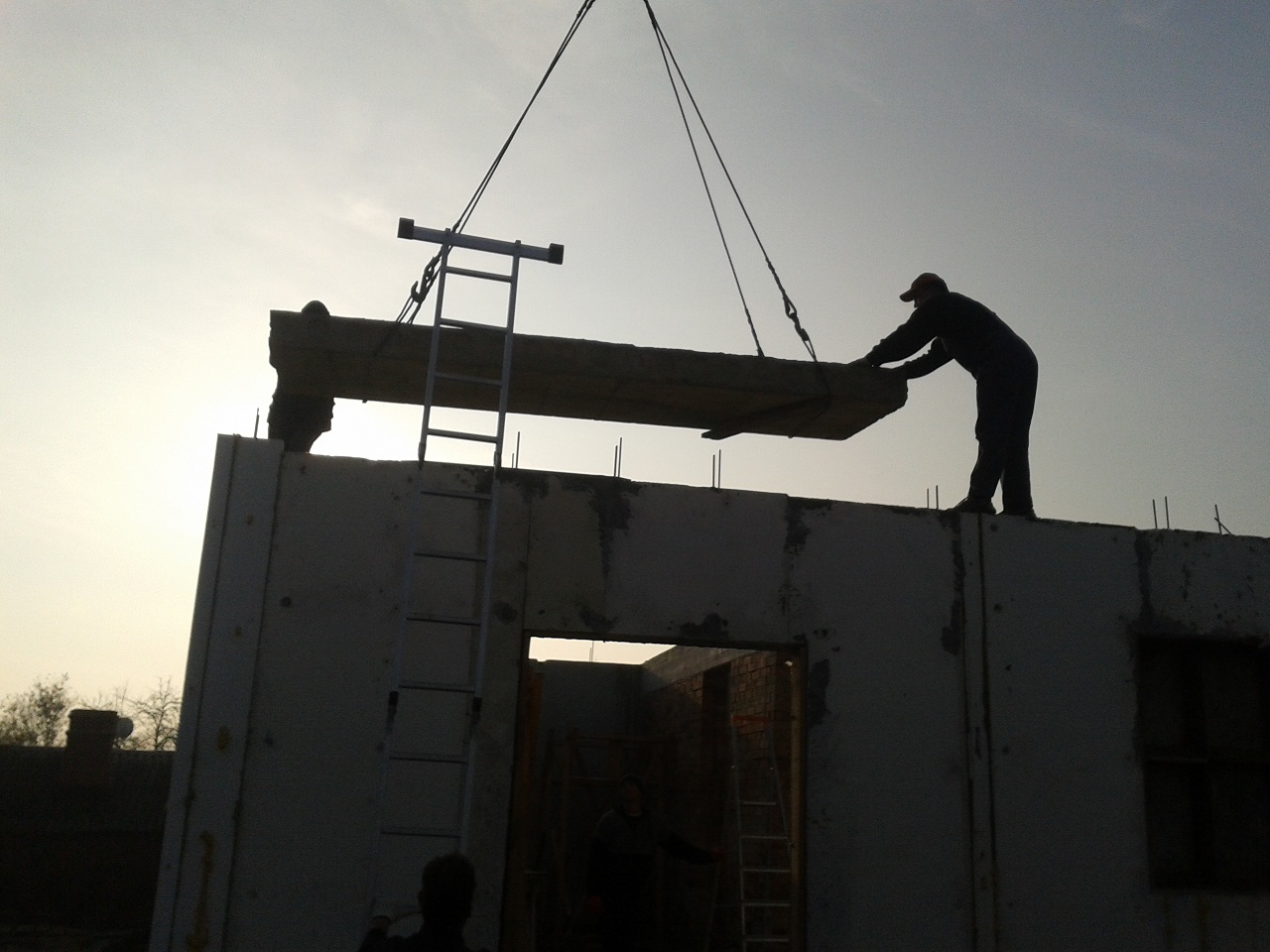

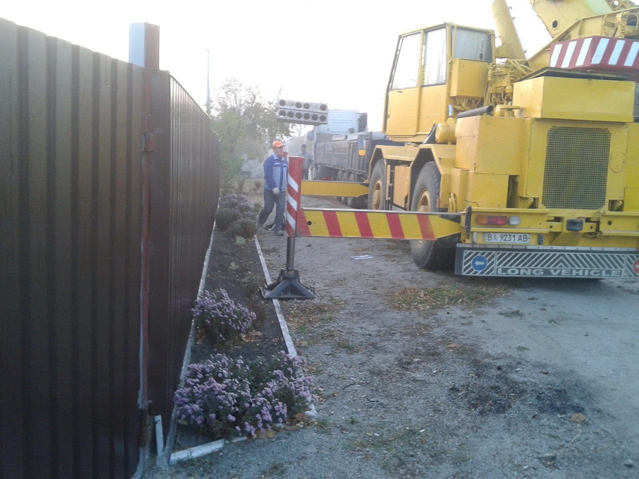

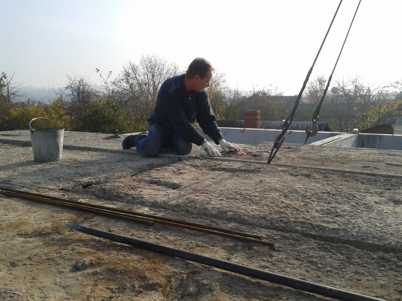

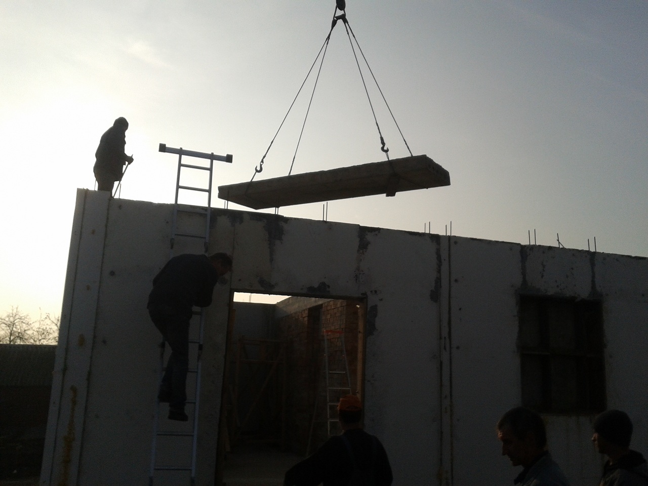

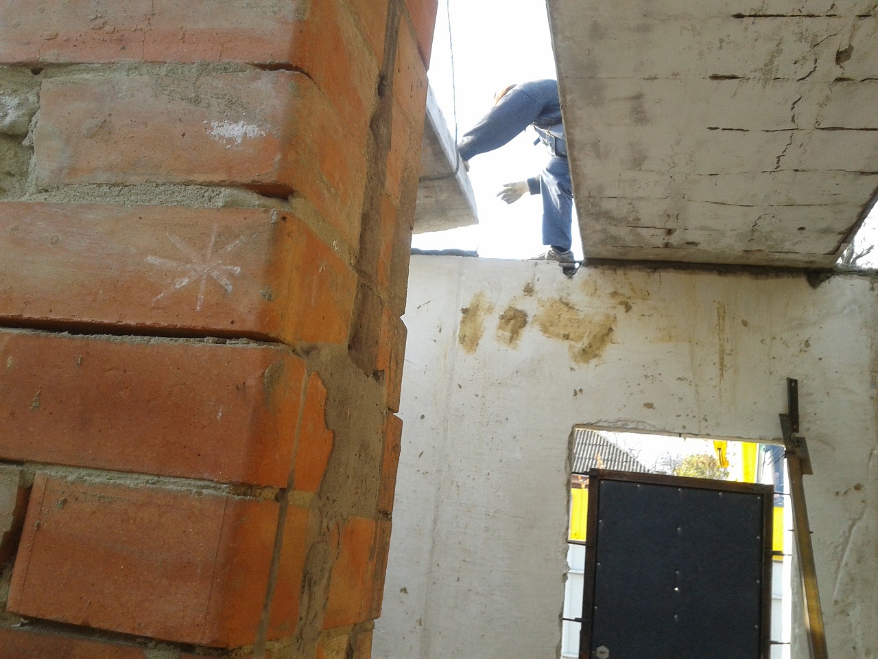

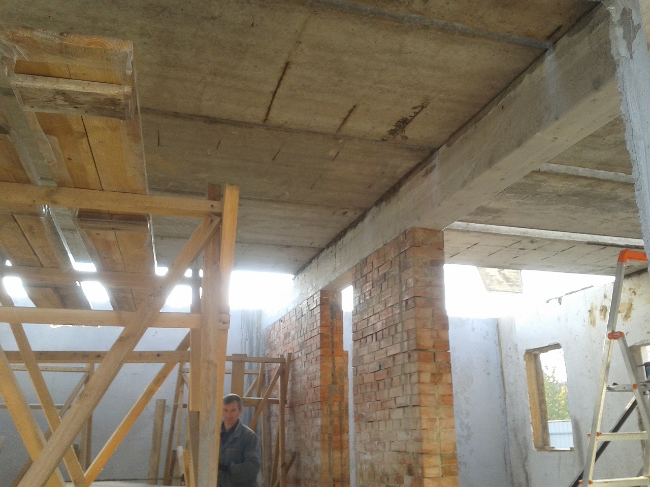

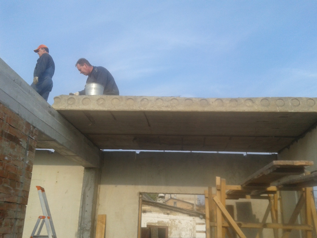

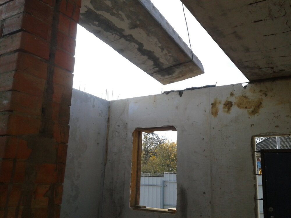

УРА, наконец то освободился кран, сегодня поставили плиты перекрытия. Рано утром привезли наши плиты, купленные еще весной, так как длинномер куда то торопился то пришлось по быстренькому плиты сгрузить на землю а потом уже спокойненько ставить наверх. 1737701574_.thumb.jpg.aefb55afa1248ac4c4a9af5daac61814.jpg
Почему то привезли лишнюю плиту, сразу не кинулись а по мере установки она оказалась лишней, осталась валяться пока.
340679147_.thumb.jpg.bd47f7850d84fc80febe7300d6bac5e5.jpg 1655119498_2.thumb.jpg.ac339ff7b162e3b27d940b14c114ec80.jpg 483701829_.thumb.jpg.b1d15fc52d3e5f6414be14d1147bb4ba.jpg 1081054713_.thumb.jpg.4992ea94e81623315405f8b544cf5f1e.jpg 84747157_.thumb.jpg.9793b7f9d9dec9b37e752d9fbb1a3a0a.jpg 1769260515_2.thumb.jpg.a03eda39679c7529931b959804a21813.jpg
Устанавливали с помощниками (которые как и Олег первый раз видят плиты и что с ними делать), управились за 3 часа ( с разгрузкой плит)

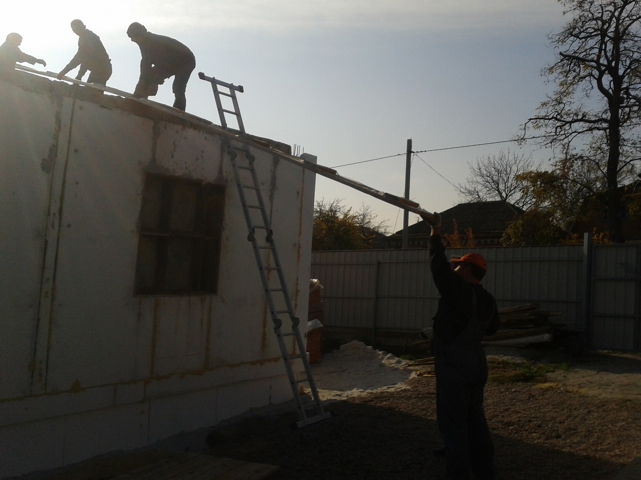

После установки плит воспользовались наличием кучи народу и закинули наверх опалубку для пола второго этажа 703288310_.thumb.jpg.274ada7a7b638abca18f9d693aecd12a.jpg 2089483059_2.thumb.jpg.daa4086014e0c0ef2caac9006ef67146.jpg
Хотя врядли получится в этом году забетонировать щели и пол второго этажа, по прогнозу с выходных начинаются заморозки. Очень не хочется холодов... Сегодня погодка просто радовала, днем прям жарко стало (особенно если работать).
Завтра если погода позволит закроем окна щитами на зиму, попытаемся как то и чем то накрыть верх.

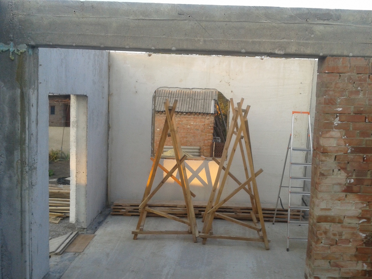

Ощущение после установки плит такое странное, появились какие то объемы, не просто помещения с небом вместо крыши, было что то непонятное, а теперь вроде как и дом получается. Прикольненько...
Вот нашла фотку из комнаты, еще не все плиты стоят, но уже видно что есть объем 774699066_.thumb.jpg.421ba4eb18d2acb7f6f15f9c30773073.jpg
Визуально высота потолков метра 3,5
не, меньше. Сейчас вроде 3,10 гдето, муж точнее знает. Знаю только что еще пол подыматься будет на высоту ТП, ну и потолок немного опустится (гипсокартоновые штучки будут, если одолеем)
Под плитами подкладки 6 см + плиты ровно 300 см + приблизительно 2 см раствора под плитами перекрытия, т.е. сейчас высота потолка около 308 см. Теплый пол отнимет 17-18 см (толщина ППС 10 см). Выкрутасы на потолке (гипсокартоном) опустят от 8 до 18 см. Т.о. высота потолков получится от 282 см по центру до 272 см под стенами.
