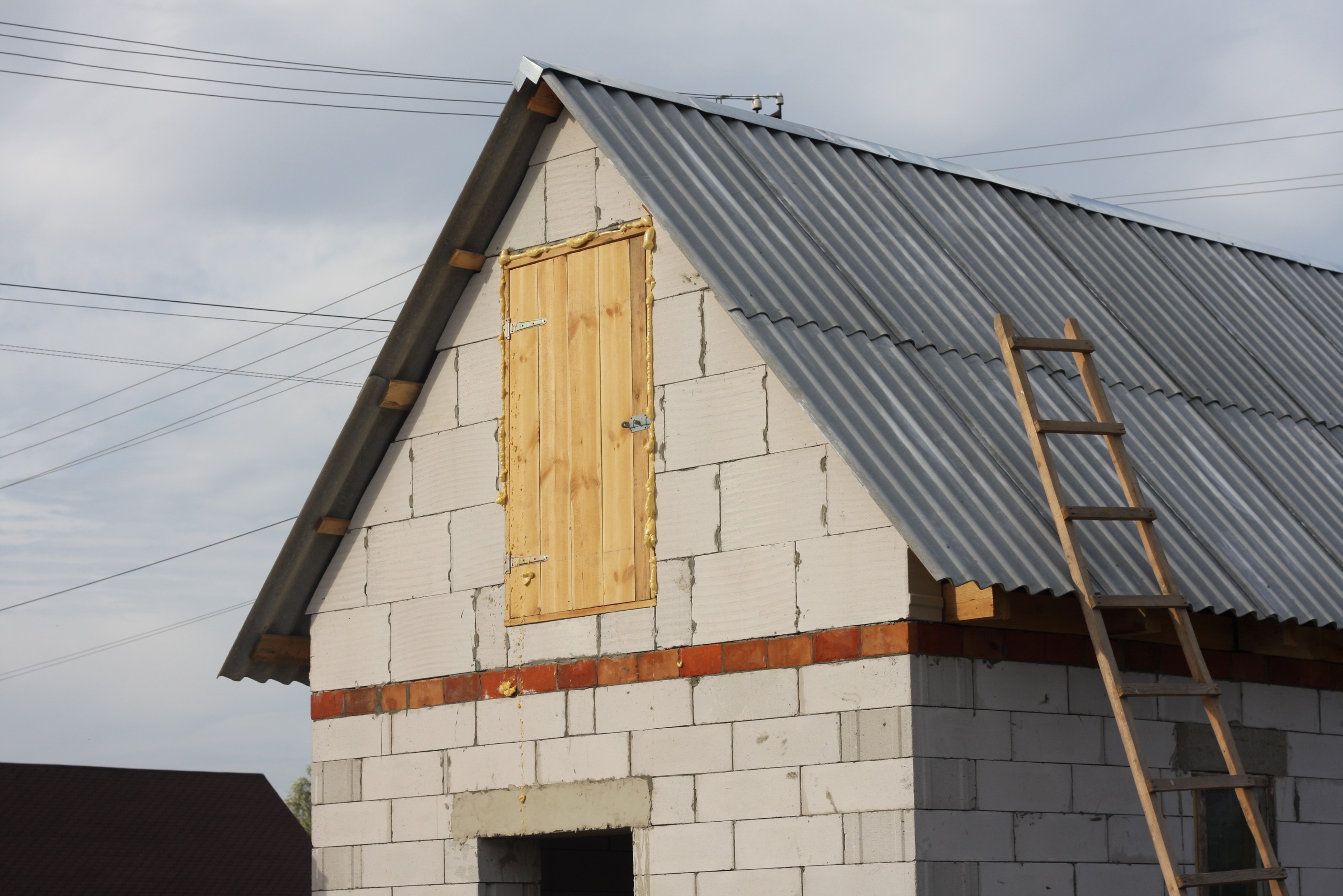

Ладно, обещала фото. Вот такой сарайчик получился. Это фото с южной стороны и юго-запада, север и северо-запад - глухая стена. Вся работа под ключ обошлась в 19500 грн. "Жилая" площадь 32м2, потолки 3м, высота конька 2,3м, крыша шифер, чердак не утеплен, только брошена доска 20-ка. Лес на крышу не пропитан, т.к. не было чем и за что, отложили на следующее лето. Стены газоблок Стоунлайт 375, на клей, перестенки - "я его слепила из того, что было" - газоблок, поротерм, фронтоны газоблок на ребро... Окошки такие разные - потому что б/у, сами окна достались бесплатно. На чердак дверь сделали, а три внизу - не хватило доски, потом доделают. Плюс в эту сумму закопали метров 15 забора из сетки-рабицы и симпатишная калитка. Бригада мне очень понравилась, но контакты пока не раздаю, еще самой в этом году пригодятся. Особенно благодарна ребятам за то, что не ныли - того нет, купи то... Походили по участку, пересмотрели остатки, и сделали из них что-то нужное или полезное! Газоблок, кстати, мы брали в кредит у Ощада, по гос программе компенсации за материалы на утепление. Теперь вот ждем компенсацию :D

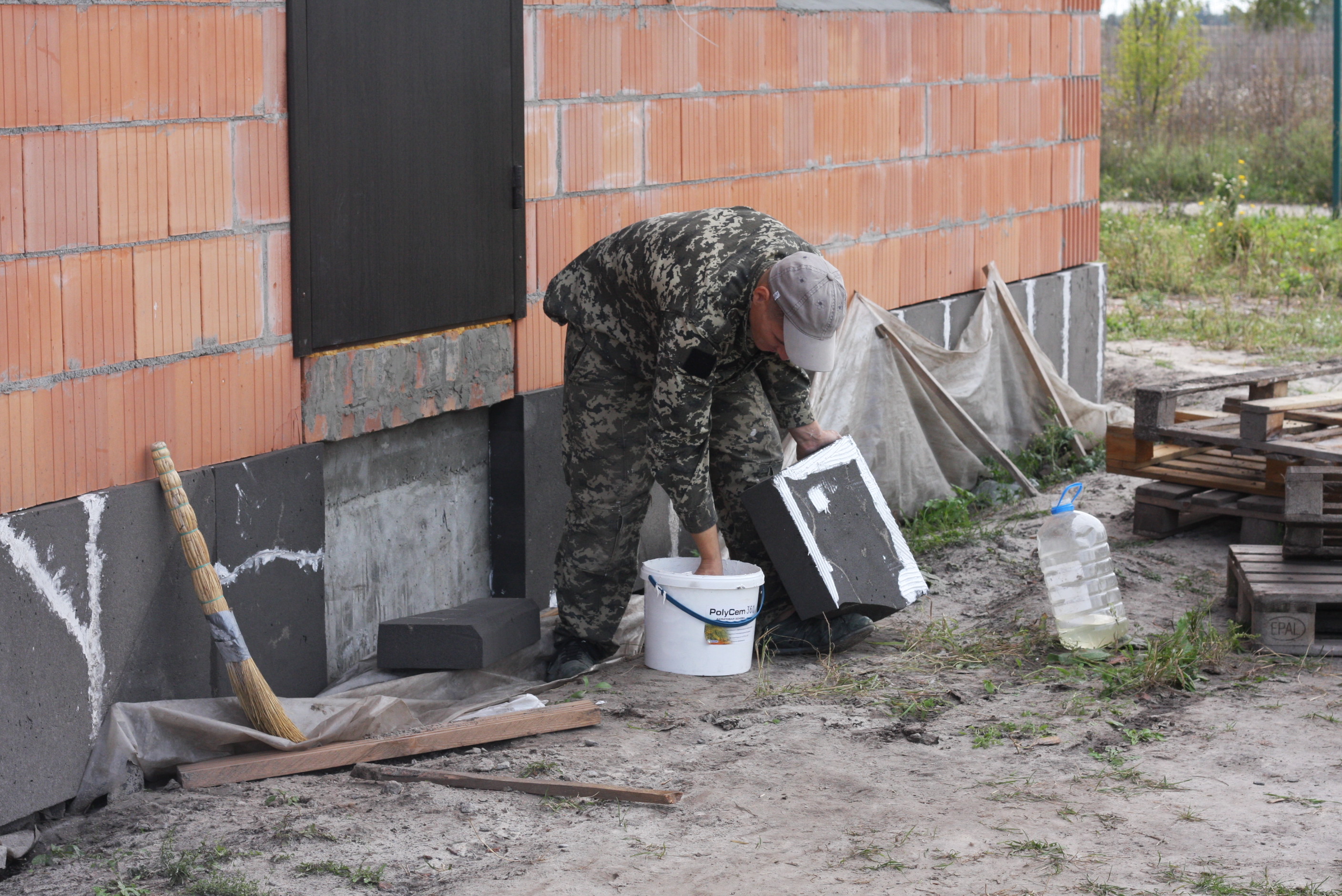

Доклеили наконец-то цоколь пеностеклом. Поставили дверь в топочную, а то там была сплошная дыра. Ох уж эти нестандартного размера двери:evil:. Взяли самую дешевую - металл, с доставкой и установкой обошлось в 2600. Теперь хоть дом будет более-менее герметичен. А то внезапные холода как-то взбодрили!

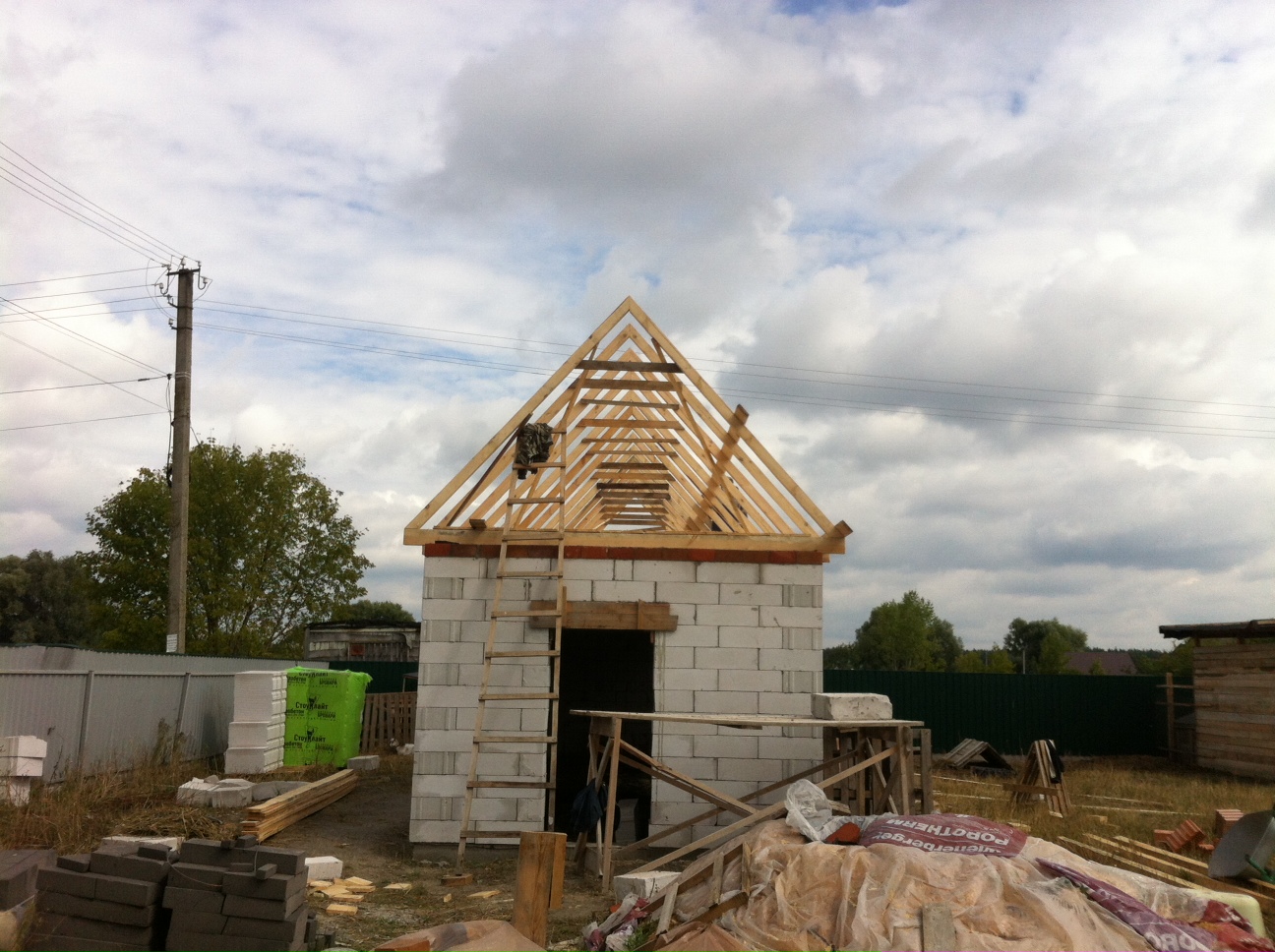

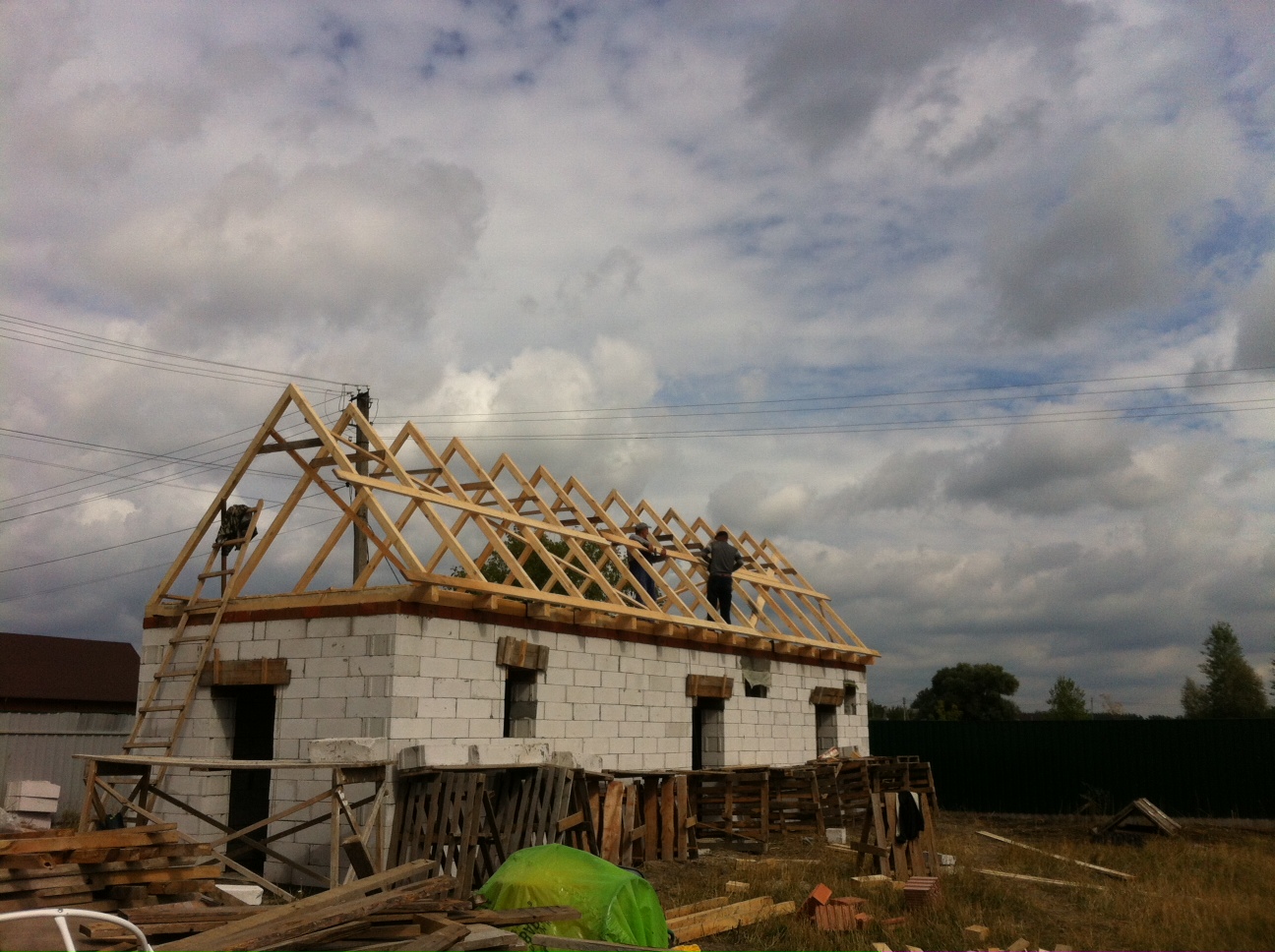

Еще немного фото, как это строилось. Леса, кстати, ребята собрали по всему периметру объекта - себе для удобства. Из поддонов. Потом все разобрали, сами. Дополнительных денег за это не брали.
Угадайте, сколько лет крайнему правому? ;) В смысле по расположению на фото, а не политическим взглядам.

63 :) Шоб я в его годы так по крышам бегала и вообще была таким энерджайзером! Крепкого ему здоровья и долгих лет жизни, как говорится.
Кстати, этот дяденька (язык не поворачивается назвать его дедом), еще и печник. Точнее это его основная специальность. Нам печку делал не он, мы сделали давно, потому какой он печник - не знаю. Но у него тоже клиентов очередь. СтОит у него печка вроде как 7500. Делает также уличные комплексы, барбекю и т.п. Телефон дам в личку по запросу, но не ранее, чем они подошьют нам крышу Ж-)

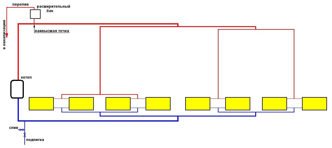

Очень советую Вам сделать металлическую систему отопления двухтрубную ЕЦ ( с естественной циркуляцией)
Единственный ее недостаток это дизайн - но это решаемо.
А возможность работы без электричества и ресурс лет в 70 это что-то.
И без разницы какой котел - твердотопливник, напольник газовый.
Если есть дрова или газ - то есть и тепло. И не надо никаких резервников, генераторов и т. Д.

Ну что то типа такой как картинке

Ну это гравитационка.

Да! Мы именно такую систему и хотели!!! Воть:
Ищу бригаду для монтажа системы отопления: чугунные радиаторы, стальные трубы, самотечная система отопления от ТТ котла...

Печально что вас на огородные шланги в виде системы отопления уговорили.
Осмелюсь посоветывать все же не идти на поводу чужего желания на Вас заработать с мин. усилиями а принять правильное и реально нужное Вам решение.
Система отопления это наиглавнейшая основа и сердце дома. Вы же стены даже из керамики сделали не взирая на огроменные трудности а тут какаято сварка труб :-)
ЕЦ простая как песня а насос всегда поставить сможете.
В моей схемке вам всего то 2 диаметра нужно. Магистрали подачи и обратки d57 и подводка к батареям d20 -25. А если не будете прятать трубы подачи и обратки то и батарей этак раза в 4 меньше надо будет (1 метр открытой трубы д57 эквивалентен 1 секции чугунного радиатора мс -140).
А можете и просто однотрубку по периметру пустить и установить на нее сколько угодно радиаторов - но тут уже насос нужен.
Трубу на металлобазах сколько угодно.
А сварщиков там же можно найти и не надо им говорить что систему отопления варить надо , пусть тупо по чертежу трубы варяТ и все.

Ну действительно сделайте по периметру дома трубу д57 и на нее установите радиаторы с подключением низ- низ под окнами. Далее соедините с подачей и обраткой печки и на обратку насосик типа 25-60 и все.
Также бонусом получите обогрев периметра и отсутствие холодных углов.
Потом когда найдете адекватов то и верхнюю разводку добавите и ец получится без насоса.
По деньгам будет соизмеримо с пластиком а то и дешевле.
