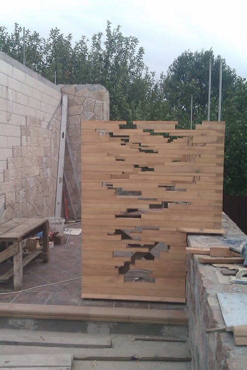

Олег, как и планировалось, я все-таки воспользовался некоторыми Вашими замечательными фото и попробовал воплотить одну из идей.
Работа только началась, но что-то уже вырисовывается.
