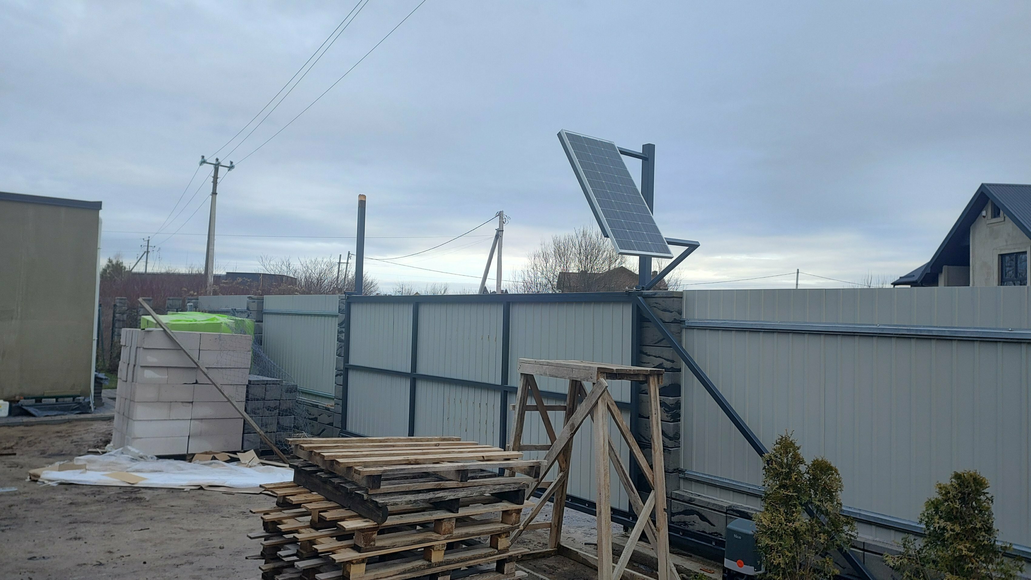

Vikctor Опубліковано: 2 листопада 2024 Поділитись Опубліковано: 2 листопада 2024 Повна автономка - взимку електрика не дуже і потрібна, бо скільки там той зими. 1 Посилання на коментар Поділитися на інших сайтах More sharing options...

Andrey-Bucha Опубліковано: 28 листопада 2024 Автор Поділитись Опубліковано: 28 листопада 2024 В 02.11.2024 в 19:09, Vikctor сказал: Повна автономка - взимку електрика не дуже і потрібна, бо скільки там той зими. це реально дорого дуже. навіть дороже 300 т грн що я за електрику оплатив. але в мене є акумулятор NiFePo + інвертор + 2 панелі. час від часу виручає як зараз. і квітень-жовтень взагалі можно жити. зімою болт. але більше всього отримую задоволення від повністю автономних відкатних ворот. зараз це дуже актуально і зручно 1 Посилання на коментар Поділитися на інших сайтах More sharing options...
Vikctor Опубліковано: 28 листопада 2024 Поділитись Опубліковано: 28 листопада 2024 1 час назад, Andrey-Bucha сказал: ...але більше всього отримую задоволення від повністю автономних відкатних ворот. зараз це дуже актуально і зручно Ще б зрозуміти чим ваші автономні відкатні ворота з окремою сонячною міні-панеллю та окремою маленькою акб за всі гроші світу краще працюють ніж наприклад мої, яки заживлені від ДБЖ будинку... 1 1 Посилання на коментар Поділитися на інших сайтах More sharing options...
Andrey-Bucha Опубліковано: 3 грудня 2024 Автор Поділитись Опубліковано: 3 грудня 2024 В 28.11.2024 в 18:55, Vikctor сказал: Ще б зрозуміти чим ваші автономні відкатні ворота з окремою сонячною міні-панеллю та окремою маленькою акб за всі гроші світу краще працюють ніж наприклад мої, яки заживлені від ДБЖ будинку... ДБЖ будинку коштує дорозче. до речи я купив дуже недорого Nice home комплект у Польщі у Лерою. гараж+ відкатні комплект. із переваг те, що вони на 24 в. є Solar Kit але це дорого. я купив акумулятор 24 в, 6000 мА. сонячну панель 100 Вт і простий контролер. все разом до 5500 грн приблизно. є і ДБЖ. але це вже біля 80 т грн бюджет. і повірте що час від часу ця система дає збій. час від часу повністю розряджена. Як мінімум треба перезапустити. а ось ворота вже рік відкриваються за будь яких умови. 2 Посилання на коментар Поділитися на інших сайтах More sharing options...
Vikctor Опубліковано: 3 грудня 2024 Поділитись Опубліковано: 3 грудня 2024 6 часов назад, Andrey-Bucha сказал: і повірте що час від часу ця система дає збій. час від часу повністю розряджена. Як мінімум треба перезапустити. Цей момент не дуже зрозумілий. Якщо маются на увазі довготривалі блекаути, то безумовно настане мить, коли акб розрядиться. Про перезапуск все одно не зрозуміло, але то таке. Я не критикую ваш вибір автономності для відкатних воріт. Просто написав, що те саме можна реалізувати від загального будинкового ДБЖ. При тому загальний бюджет ДБЖ ніяк не зміниться - просто додасться ще один прилад. Наразі повно пропозицій по 24В приводам для відкатних воріт. При тому сонячний комплект то вже окрема функція за окремі гроші. 1 Посилання на коментар Поділитися на інших сайтах More sharing options...
entrprise Опубліковано: 3 грудня 2024 Поділитись Опубліковано: 3 грудня 2024 (змінено) 1 час назад, Vikctor сказал: Просто написав, що те саме можна реалізувати від загального будинкового ДБЖ. При тому загальний бюджет ДБЖ ніяк не зміниться - просто додасться ще один прилад. Наразі повно пропозицій по 24В приводам для відкатних воріт. При тому сонячний комплект то вже окрема функція за окремі гроші. имхо если ворота на удалении от дома, то я бы предпочел напряжение повыше, чтоб не иметь потерь в проводах. отдельный комплект ибп для ворот лишен этого недостатка, хотя имеет несколько других Змінено 3 грудня 2024 користувачем entrprise 1 Посилання на коментар Поділитися на інших сайтах More sharing options...
Vikctor Опубліковано: 3 грудня 2024 Поділитись Опубліковано: 3 грудня 2024 3 минуты назад, entrprise сказал: имхо если ворота на удалении от дома, то я бы предпочел напряжение повыше, чтоб не иметь потерь в проводах. отдельный комплект ибп для ворот лишен этого недостатка, хотя имеет несколько других В сенсі блок живлення в приводах на 24В не вбудований в сам привід і запитується по дротах DC? Щось є в мене сумніви. 1 Посилання на коментар Поділитися на інших сайтах More sharing options...
standov Опубліковано: 16 грудня 2024 Поділитись Опубліковано: 16 грудня 2024 В 03.12.2024 в 04:30, Andrey-Bucha сказал: я купив акумулятор 24 в, 6000 мА. сонячну панель 100 Вт і простий контролер. все разом до 5500 грн приблизно а де воно все живе? Посилання на коментар Поділитися на інших сайтах More sharing options...

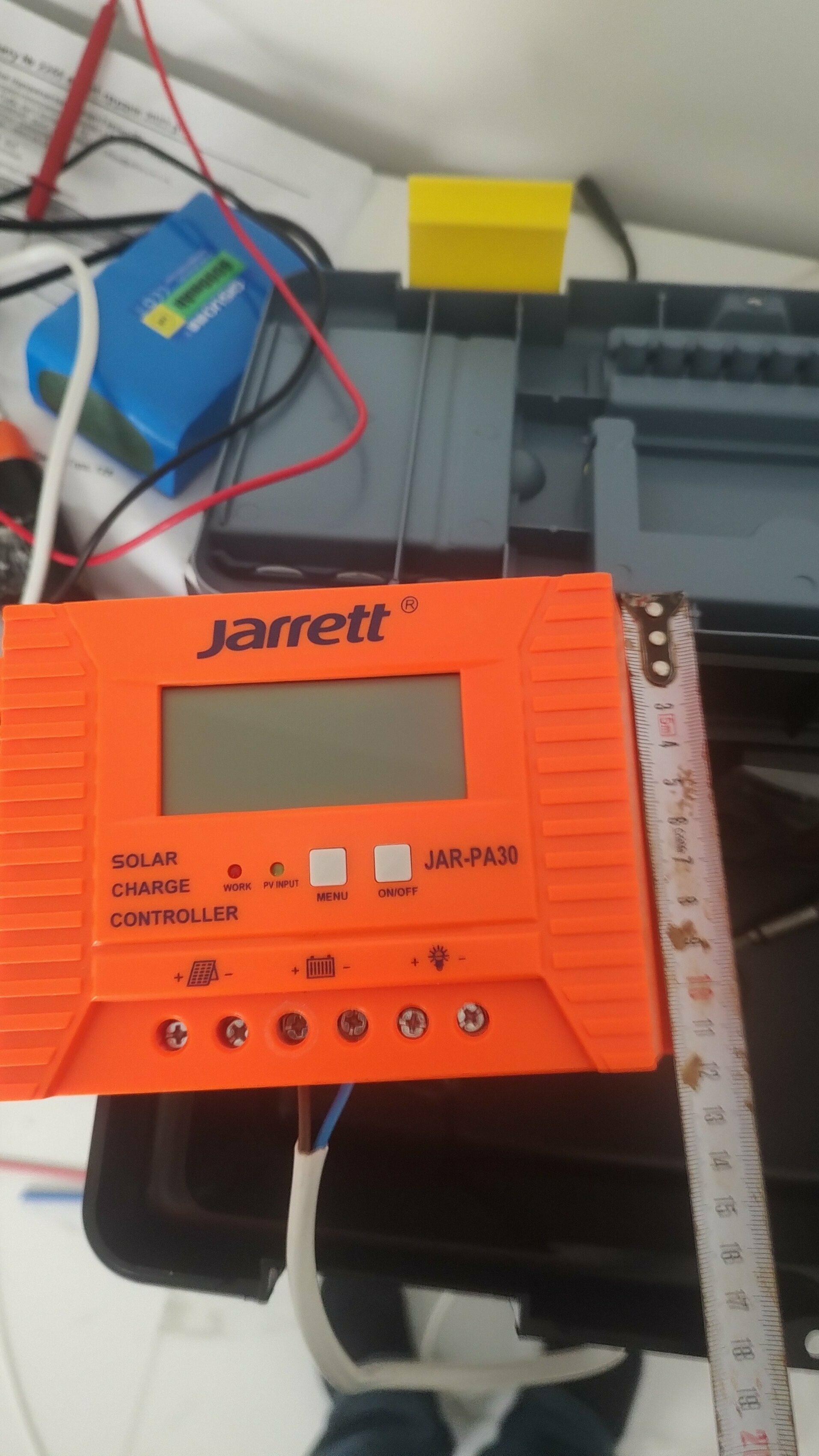

Andrey-Bucha Опубліковано: 17 грудня 2024 Автор Поділитись Опубліковано: 17 грудня 2024 19 часов назад, standov сказал: а де воно все живе? 4 сторінки назад був звіт десь так. акумулятор (він блакитний, є на фото) в корпусі Nice на штатному місці. контролер вставив в коробку під автомати. панель з верху приробив. але є велика відмінність від ориджінал системи. в мене ємкість акумулятора менша може у 2 раза ніж у Solar Kit. але сонячна панель майже у 6-8 разі більша. зараз рівно 12 місяців як усе працює без питань. я трохи сумнівався, що стандартна сонячна панель 30*30 буде зімою заряджати акумулятор. все ж таки розробник з Італіі. тому вирішив панель взяти більшу, щоб навіть у пасмурну погоду трохи давала заряд, а акумулятор... який знайшов. зато Літієвий по суті. якщо повернутися до кошторису. то 1) ориджінал NiceHome solar kit коштує біля 12500 грн 2) моя система біля на зараз акумулятор 2500 контролер 1000 коробка може 200 панель 1800 разом 4600. але хай з роз'ємами, дротами рахувати 5000 грн + повна автономність. в 2.5 раза дешевше ориджінал - треба робити кріплення для панелі 3) я ніколи не бачив вживу але на сайті бачив непоганий компромісний варіант. "бесперебойник" для Nice home. там у пластиковому корпусі 2 акумулятора + контролер заряду. вставляється у корпус приводу NiceHome у штатне місто. ціна теж на сайті була біля 5000 грн, але я ніколи у наявності не бачив + незалежність від наявності світла. думаю якщо світло буде 1 година на 1-2 дня, то можно користуватися. повністю вставляється у штатне місто. не треба ніяких дротів, або кріплень - не бачив у наявності 😉 тобто я би взяв якщо побачив 3 варіант. але по факту склепав 2й який повністю задовольняє 2 Посилання на коментар Поділитися на інших сайтах More sharing options...

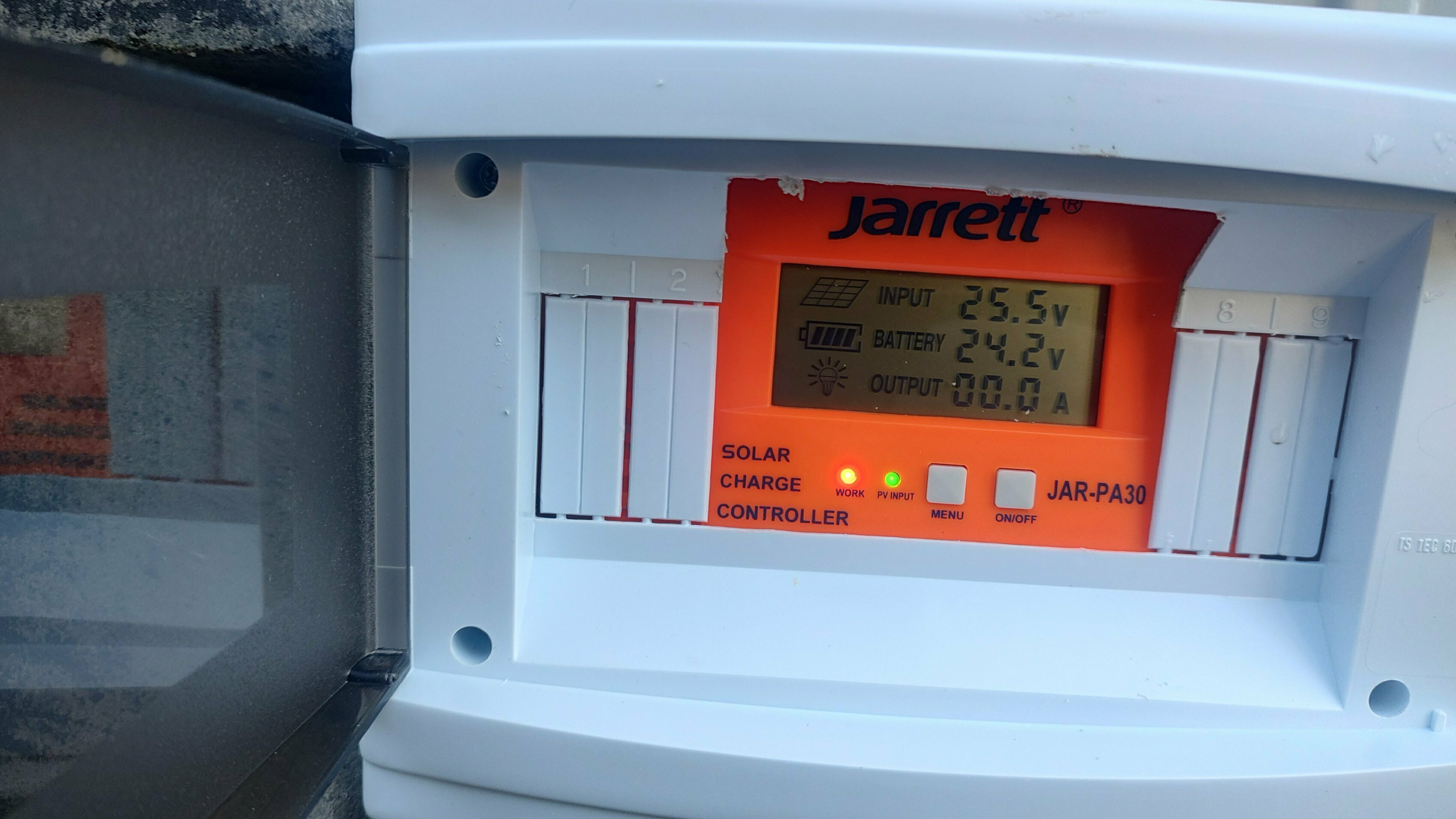

Vikctor Опубліковано: 17 грудня 2024 Поділитись Опубліковано: 17 грудня 2024 (змінено) 17 минут назад, Andrey-Bucha сказал: акумулятор... який знайшов. зато Літієвий по суті. Мені довподоби кошторіс і що навіть взимку все працює автономно без відмов, але напруга Battery на контролері скоріше притаманна для свинцю ніж для літію. Напевно контролер саме для свинцевих акб. П.С.: класно мати такий цоколь випираючий, що туди навіть щит вліз. Змінено 17 грудня 2024 користувачем Vikctor 1 1 Посилання на коментар Поділитися на інших сайтах More sharing options...
standov Опубліковано: 17 грудня 2024 Поділитись Опубліковано: 17 грудня 2024 а як то взимку працює? там 220 нема? ну тобто така панелька взимку на pwm мабуть дає меньше втрат самого інвертора? Посилання на коментар Поділитися на інших сайтах More sharing options...
Andrey-Bucha Опубліковано: 21 грудня 2024 Автор Поділитись Опубліковано: 21 грудня 2024 (змінено) В 17.12.2024 в 13:51, standov сказал: а як то взимку працює? там 220 нема? ну тобто така панелька взимку на pwm мабуть дає меньше втрат самого інвертора? працює все. батарея 22-24 вольта. по екрану контролера. коли сонячна батарея дає меньше літієвой то немає заряду. час від часу бачу що 24.5-25 сонячна дає і заряджає тут немає інвертора 😉 батарея приєднана до приводу напряму 24 в. а контполлер час від часу заряджае. до 220 не приєднував взагалі Змінено 21 грудня 2024 користувачем Andrey-Bucha 1 Посилання на коментар Поділитися на інших сайтах More sharing options...

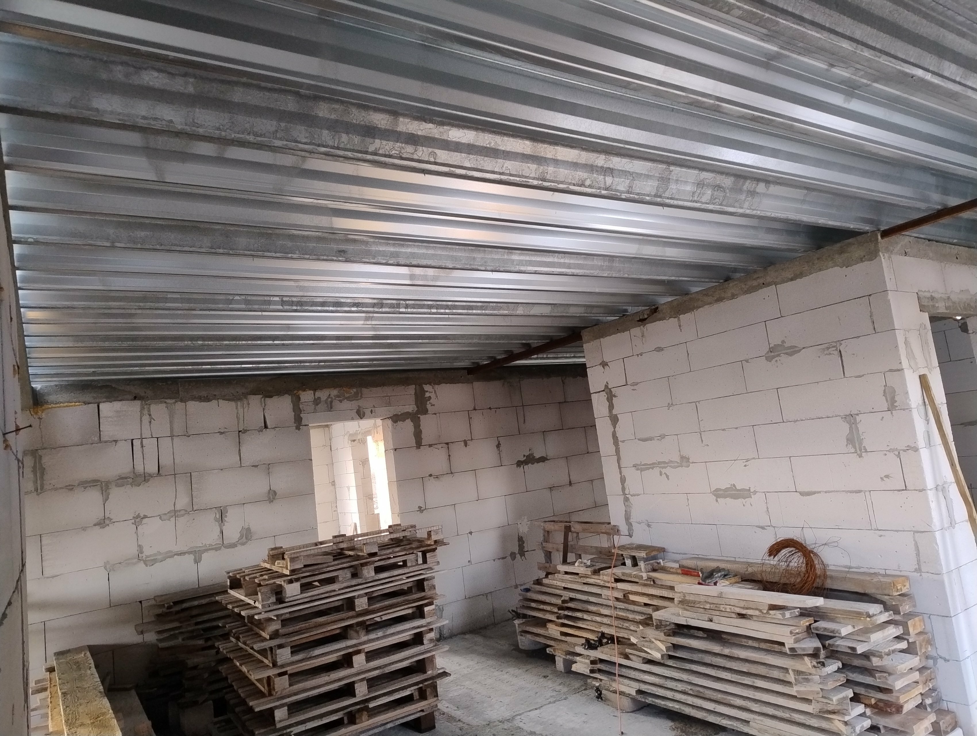

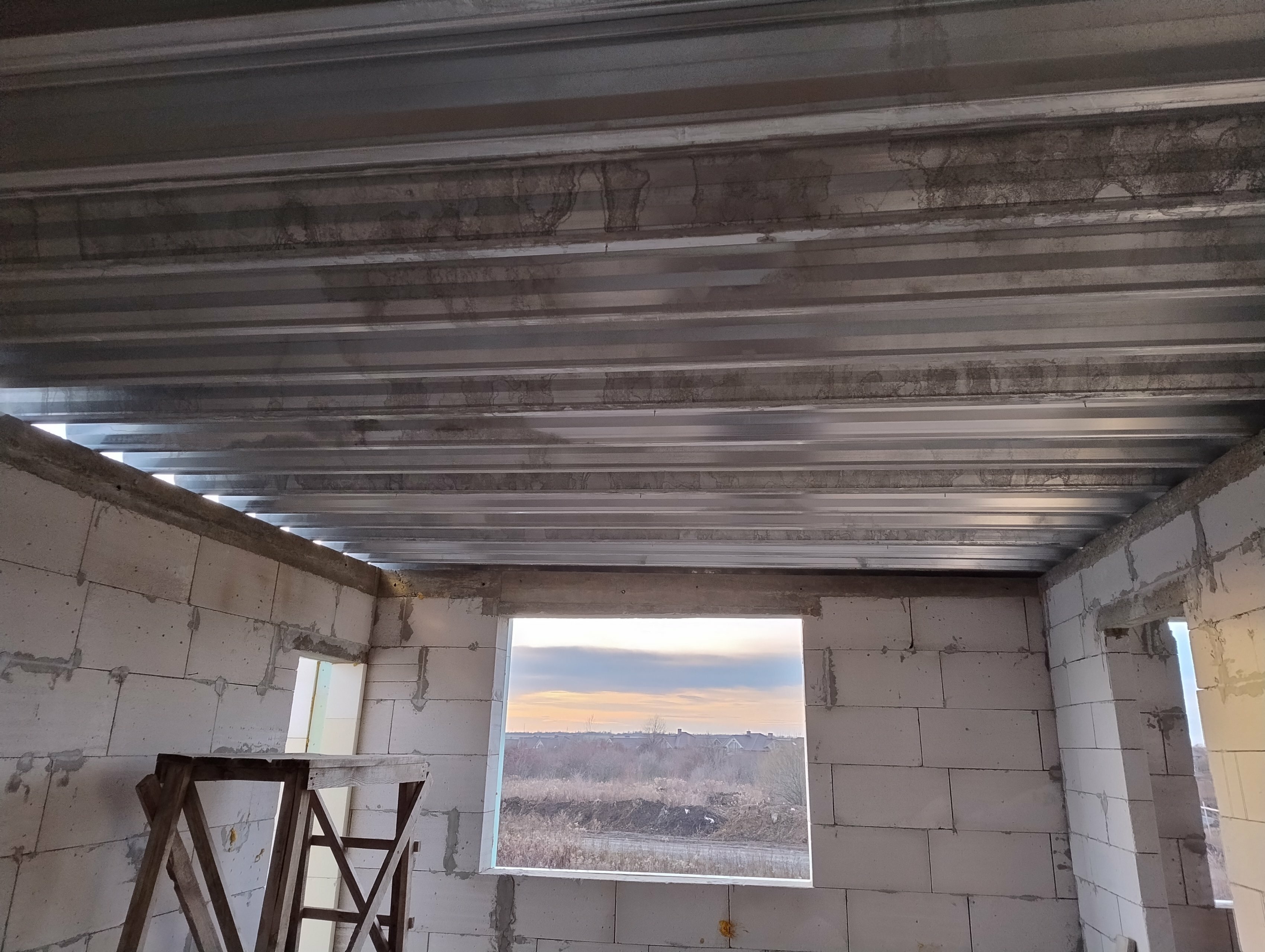

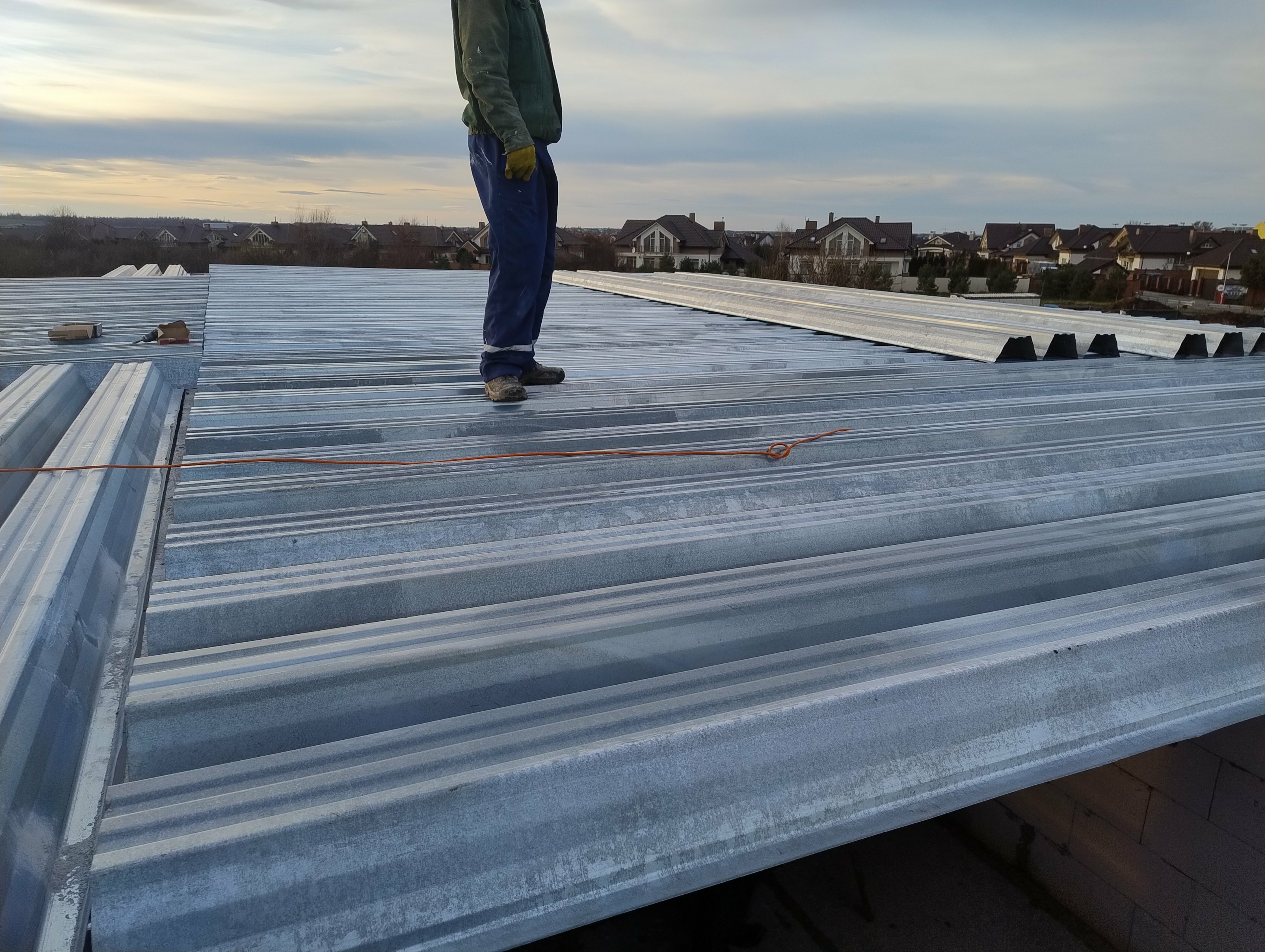

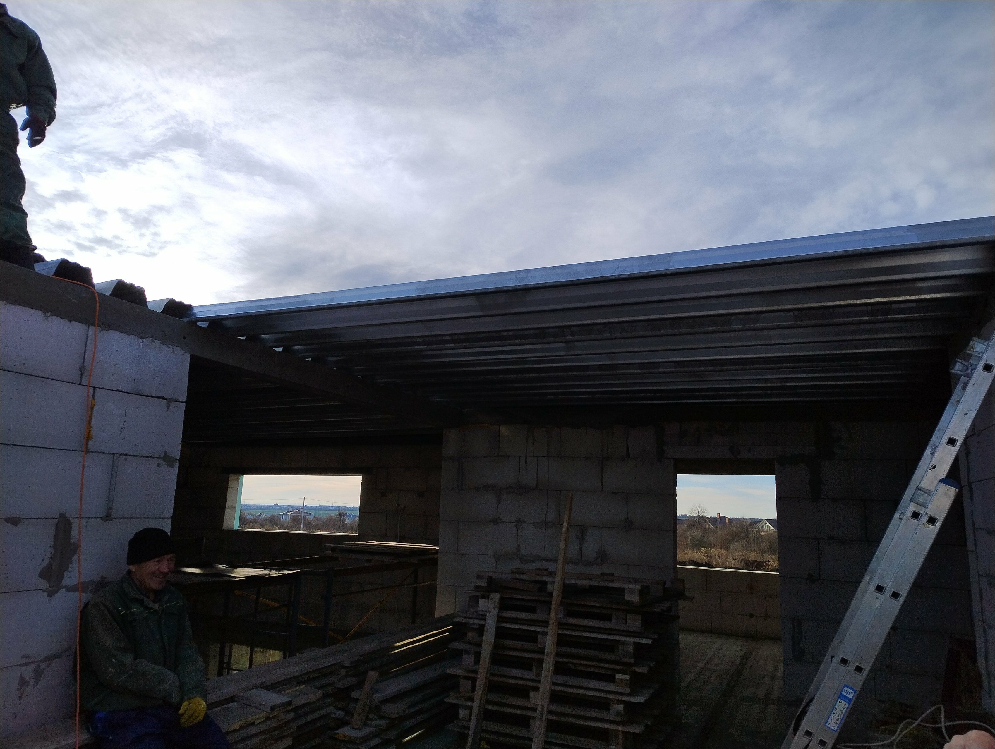

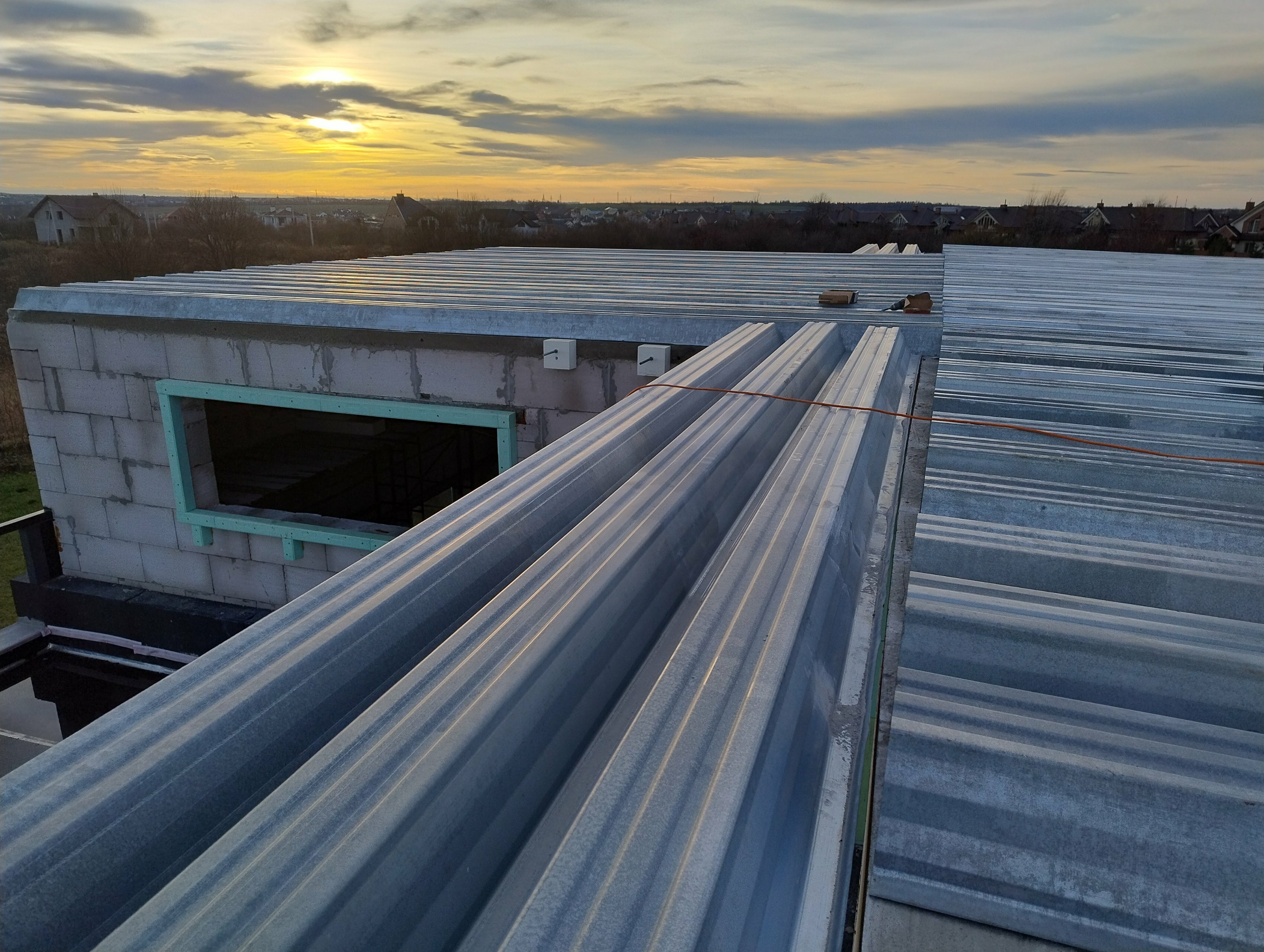

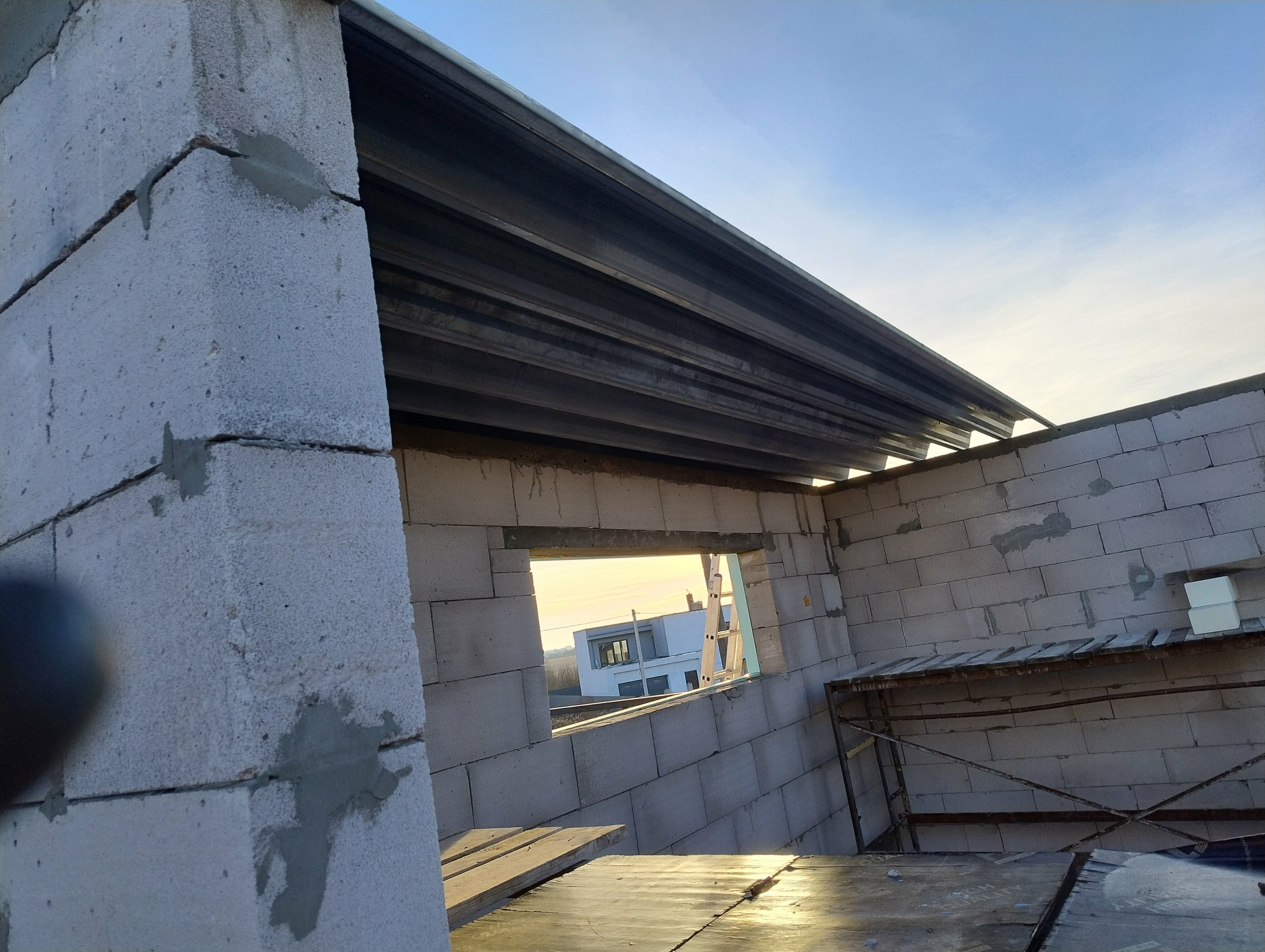

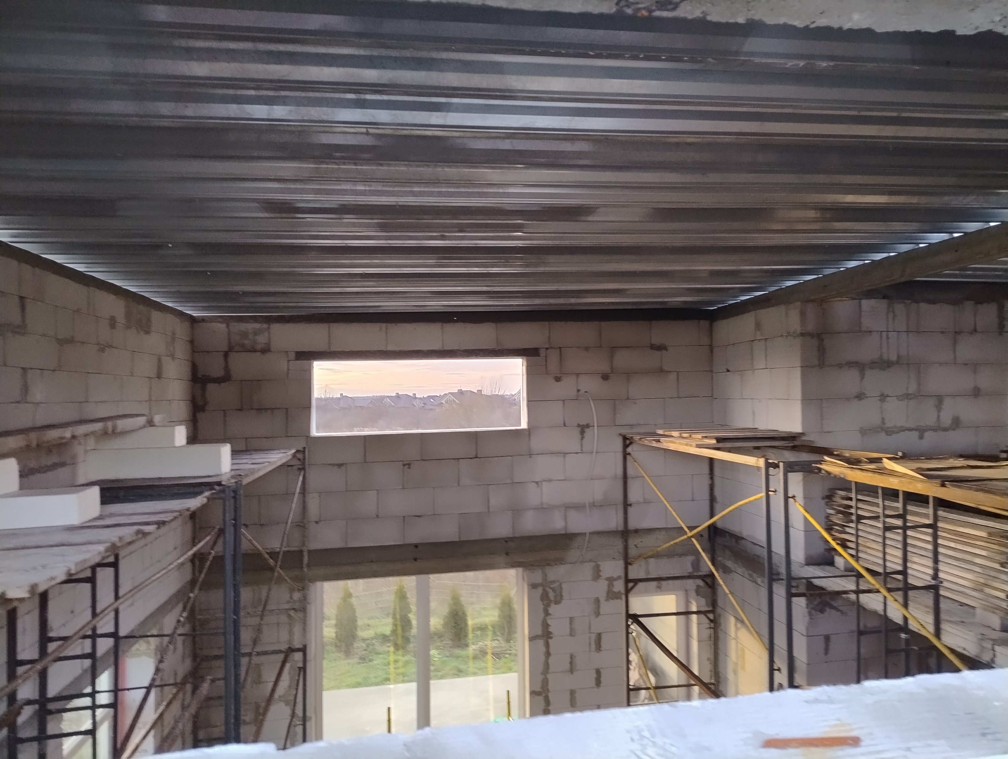

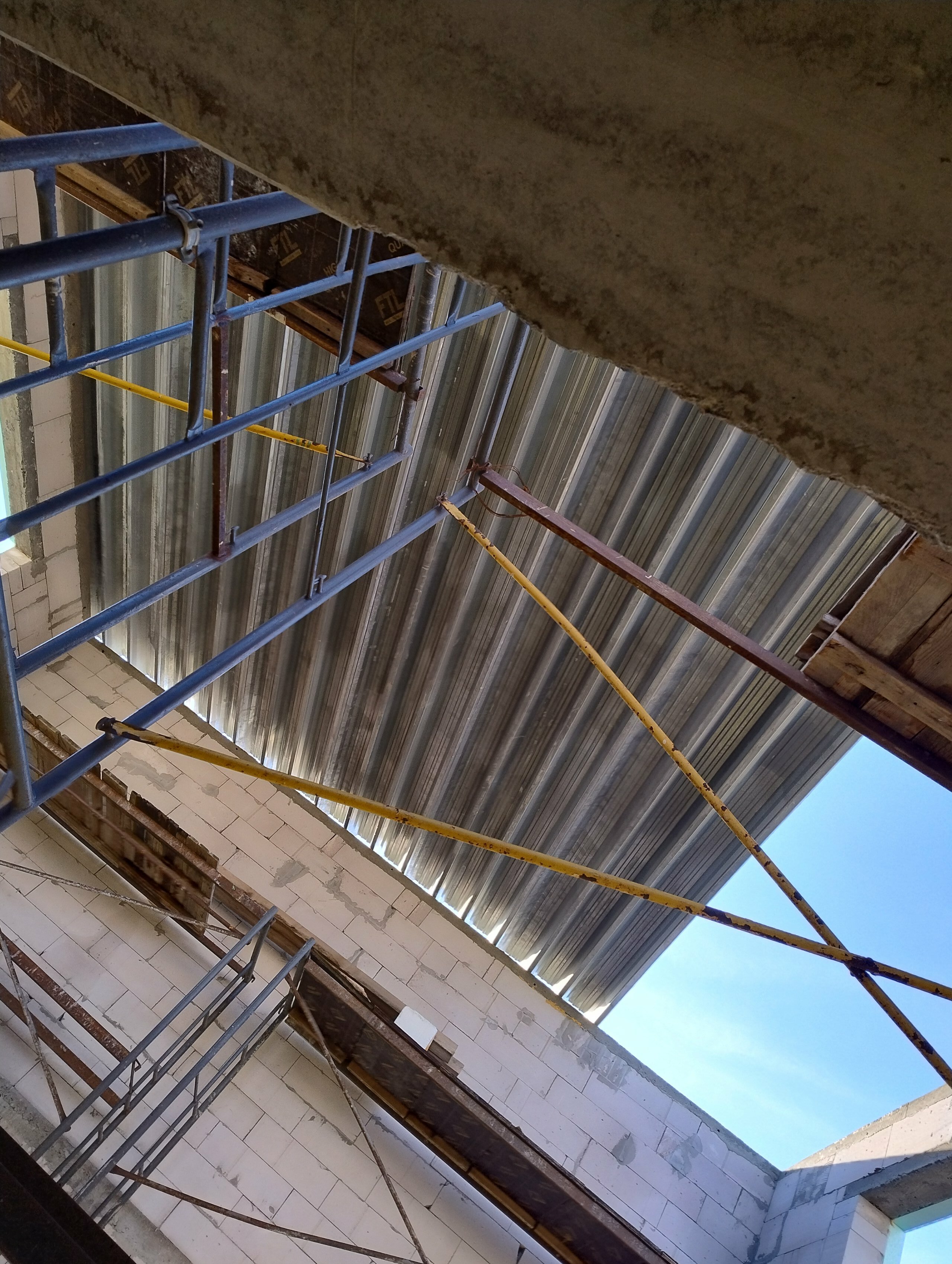

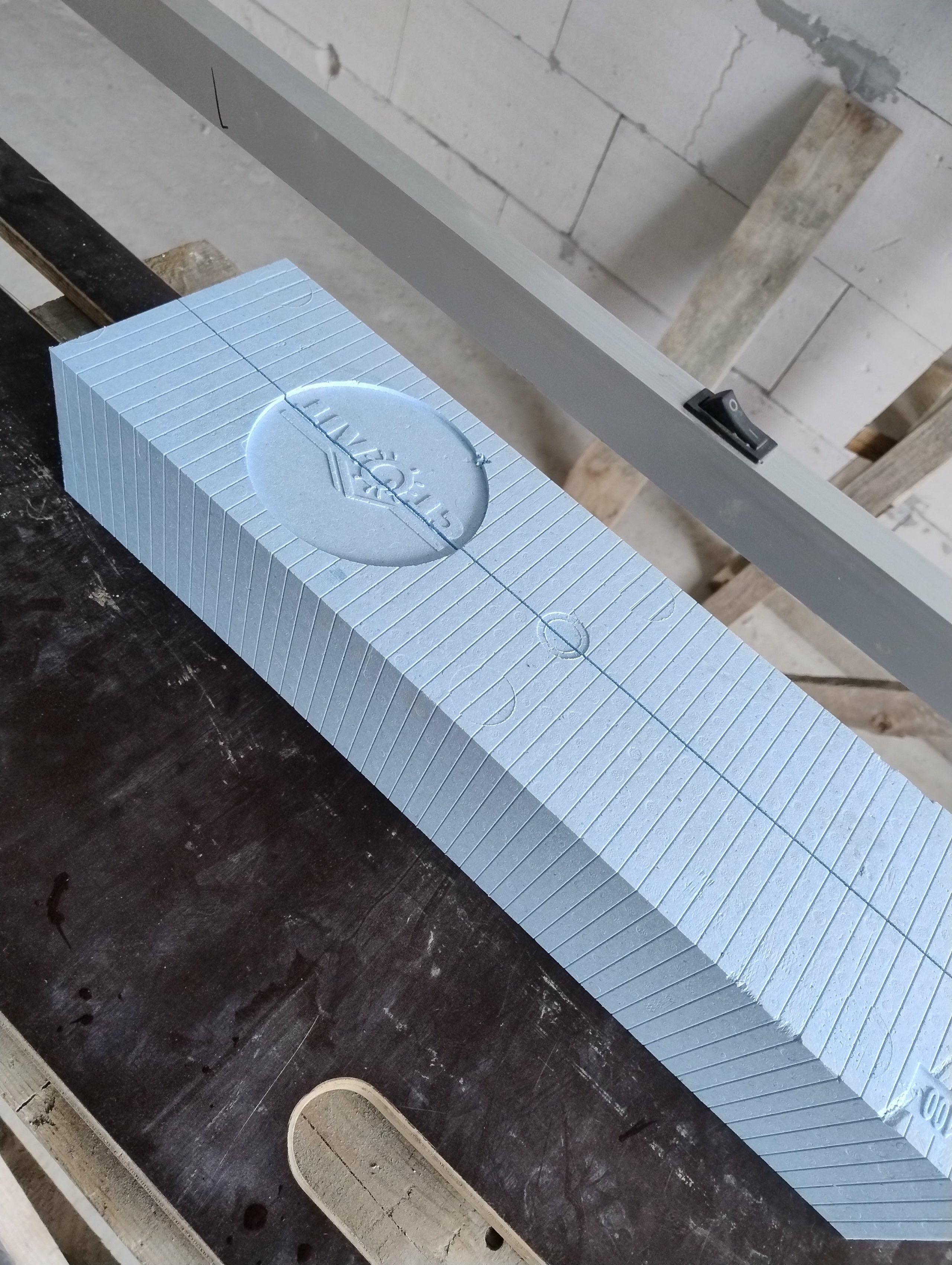

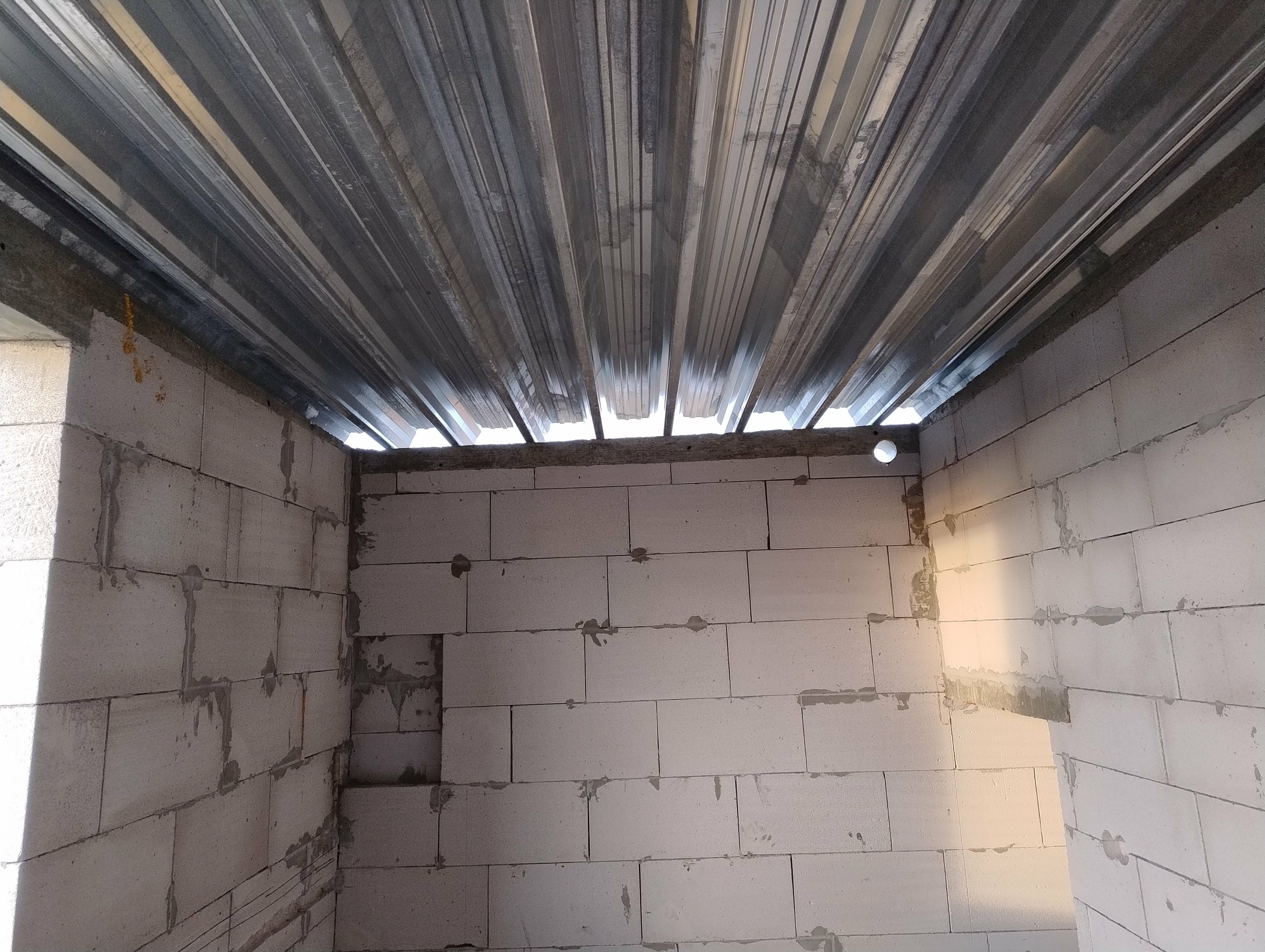

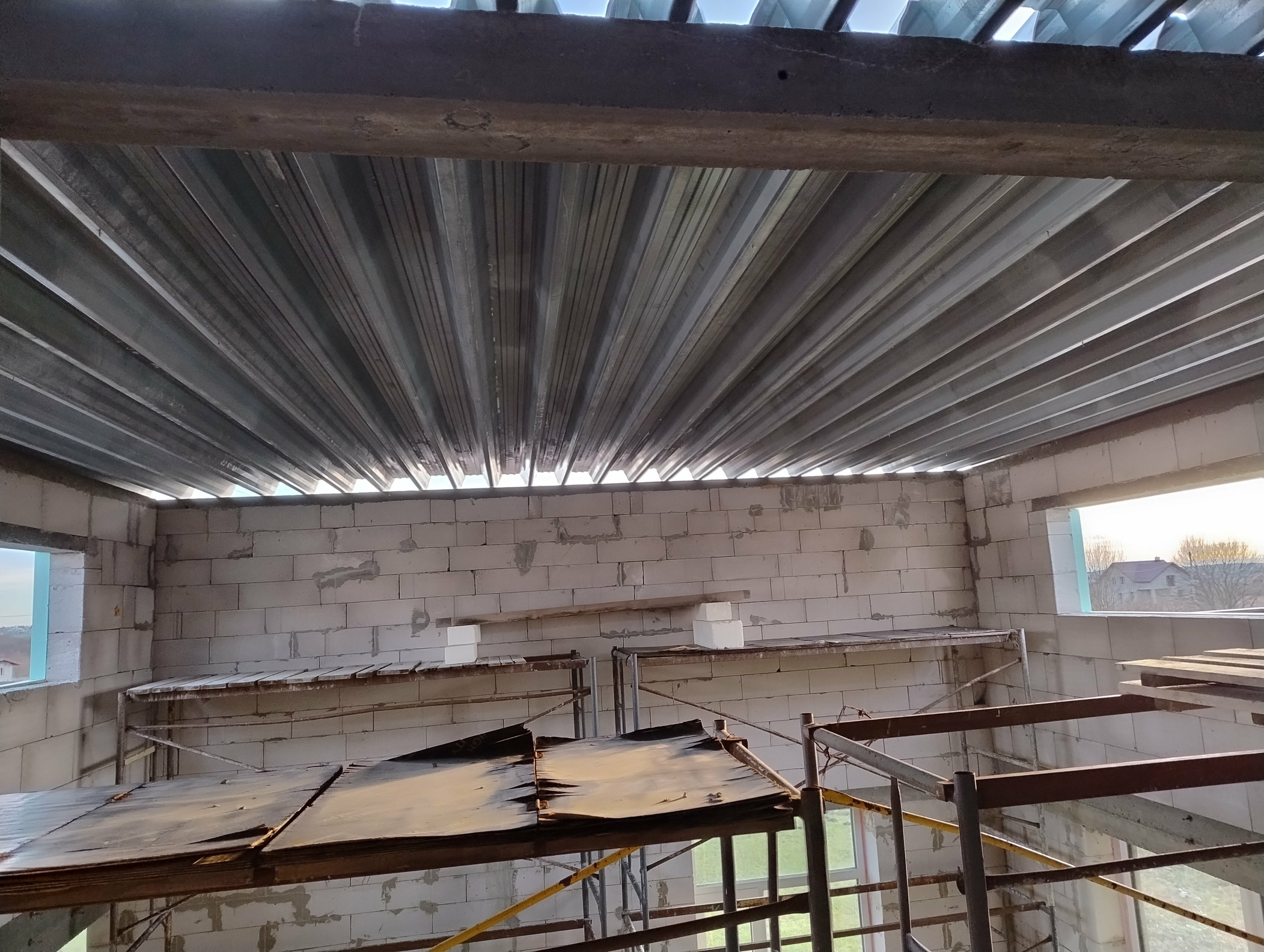

Andrey-Bucha Опубліковано: 21 грудня 2024 Автор Поділитись Опубліковано: 21 грудня 2024 невеличкий update учора нарешті накрив дах. це самонесучий профлист. зверху буде 30 см полістиролу + мембрана. і заказав вікна на 2й поверх. ПиСи Це не довгобуд як хтось казав. грошей бракує трохи Плануємо з червня вже перебратися, щоб за оренду по 550 уе не платити тут 3 Посилання на коментар Поділитися на інших сайтах More sharing options...
yur43 Опубліковано: 21 грудня 2024 Поділитись Опубліковано: 21 грудня 2024 (змінено) 26 хвилин тому, Andrey-Bucha сказав: учора нарешті накрив дах. це самонесучий профлист. зверху буде 30 см полістиролу + мембрана. якби в ті ребра додати по парі арматурин і зверху 6см бетону на сітку, то було б мабуть крепше і з'явилась звукоізоляція Змінено 21 грудня 2024 користувачем yur43 1 Посилання на коментар Поділитися на інших сайтах More sharing options...

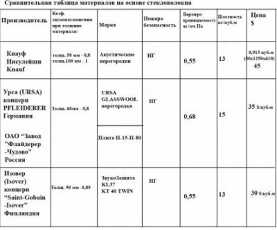

Andrey-Bucha Опубліковано: 21 грудня 2024 Автор Поділитись Опубліковано: 21 грудня 2024 1 минуту назад, yur43 сказал: якби в ті ребра додати по парі арматурин і зверху 6см бетону на сітку, то було б мабуть крепше і з'явилась звукоізоляція це гроші, яких не вистачає. + яка звукоізоляція з 6 см бетону? знизу буде скловата у якості звукоізоляції. зверху полістирол у якості утеплювача 1 Посилання на коментар Поділитися на інших сайтах More sharing options...
standov Опубліковано: 24 грудня 2024 Поділитись Опубліковано: 24 грудня 2024 Ну в 6см бетону звукоізоляція точно краще за вату ( але фактор грошей звісно все б'є. 1 Посилання на коментар Поділитися на інших сайтах More sharing options...
Andrey-Bucha Опубліковано: 30 грудня 2024 Автор Поділитись Опубліковано: 30 грудня 2024 В 24.12.2024 в 13:10, standov сказал: Ну в 6см бетону звукоізоляція точно краще за вату ( але фактор грошей звісно все б'є. не впевнений 😉 Посилання на коментар Поділитися на інших сайтах More sharing options...

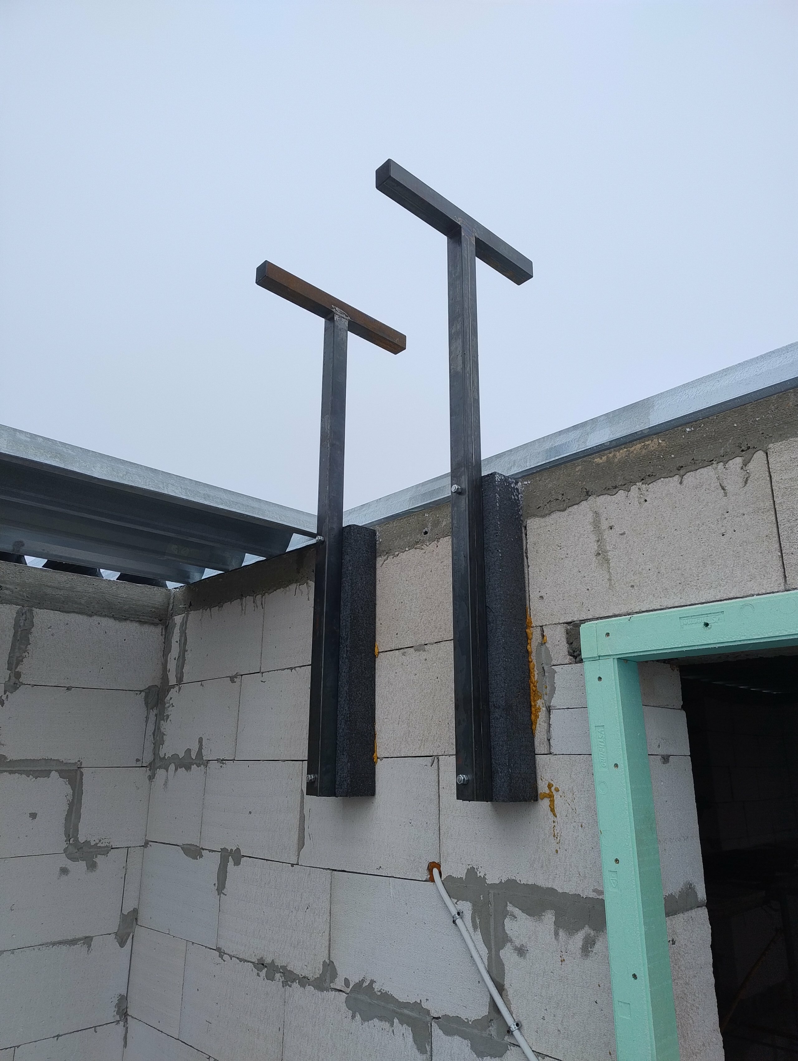

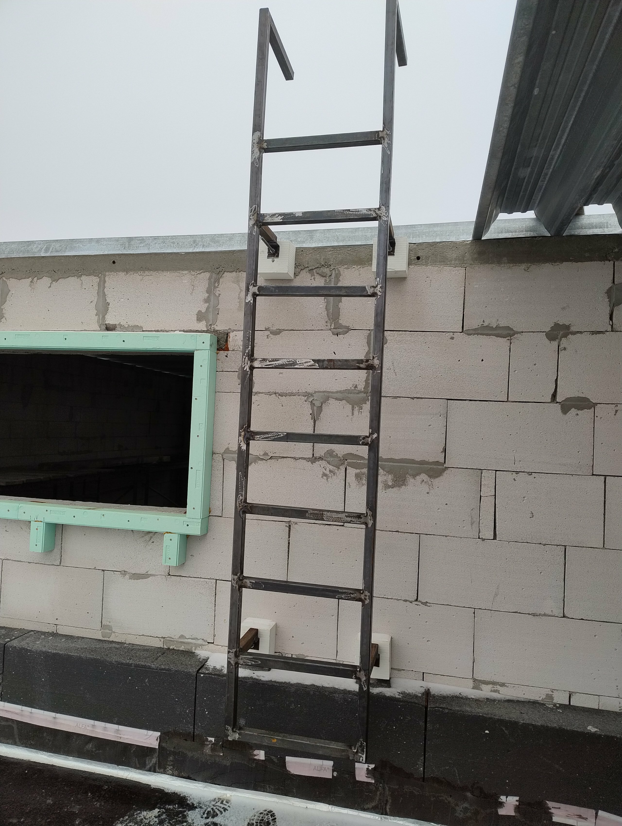

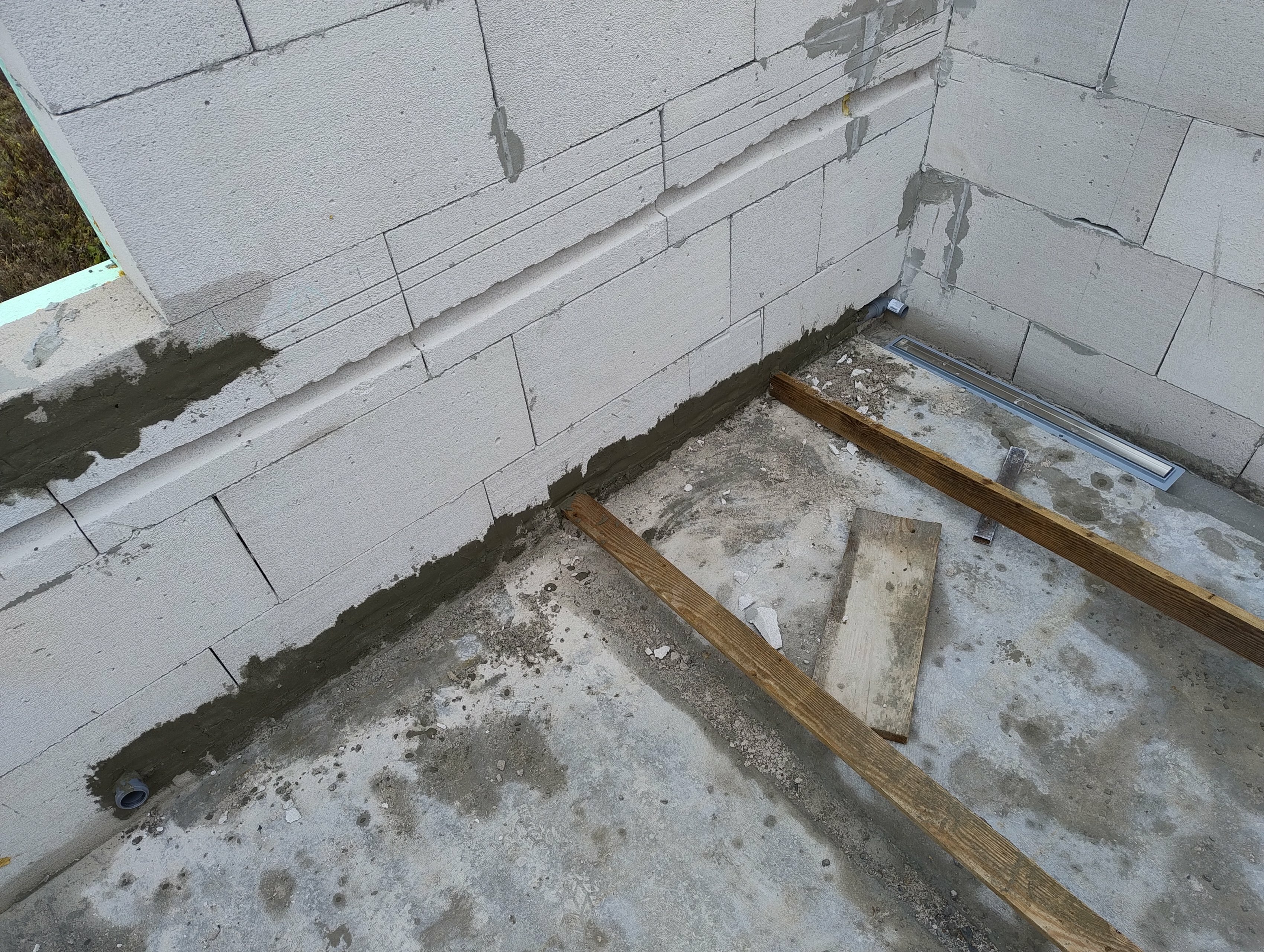

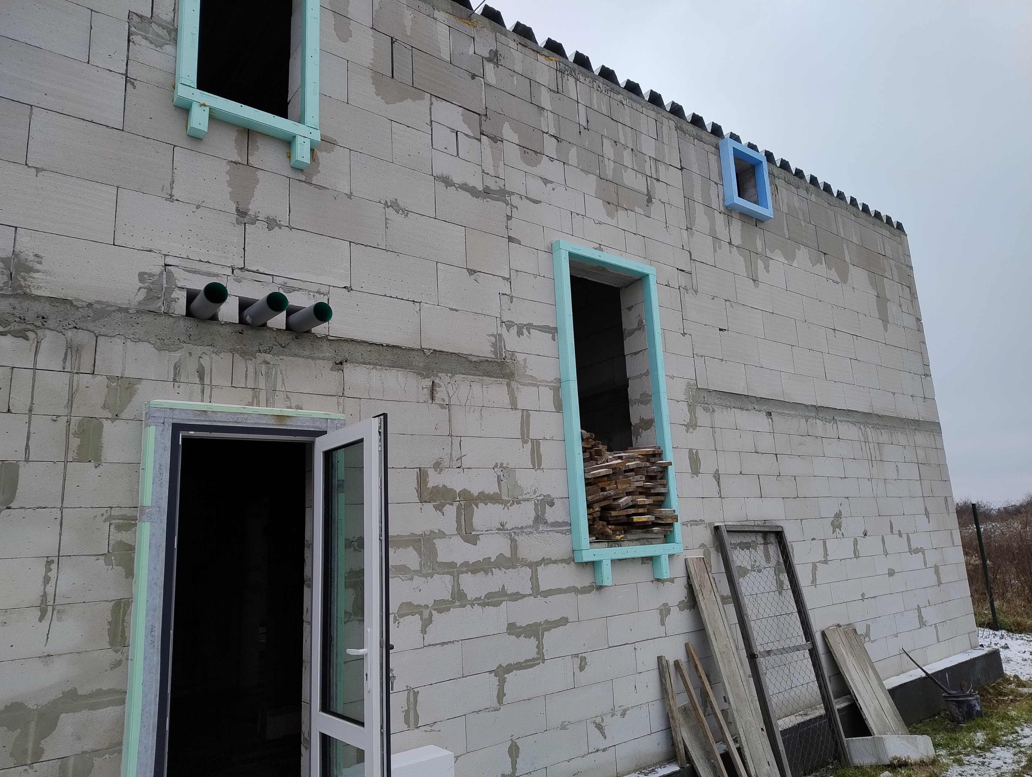

Andrey-Bucha Опубліковано: 30 грудня 2024 Автор Поділитись Опубліковано: 30 грудня 2024 потихеньку поки у відпустці чекаю встановлення вікон, роблю проводку, поставив першу інсталяцію в нішу (стінка буде рівною, без переплат за кути та відрізку під 45 градусів 😉 ) зробив повністю каналізацію 2х санвузлів з трапами в полу. не робив фото готових трапів, але вже повністю залив бетоном. майстер зварив драбину на дах та кронштейн для майбутнього потужного інвенторного кондиціонера. як буде погода пофарбую. за 1-2 тижня встановлять вікна. плани за січень-лютий закінчити проводку у хаті та зварити труби для опалення та води. і підготувати 2 санвузла під плитку. працюю коли є час та тем не нижче -1. гарно що дождь вже не заважає після перекриття даху. планую до 11 червня збігти з найманої квартири у свою хату (як мін пару готових кімнат + санвузол). буде рівно 3 роки як орендую у Львові після того як зруйнували будинок у Бучі. за 3 роки вийде заплатив доброму пану 36*550=19800 уе. 6 Посилання на коментар Поділитися на інших сайтах More sharing options...

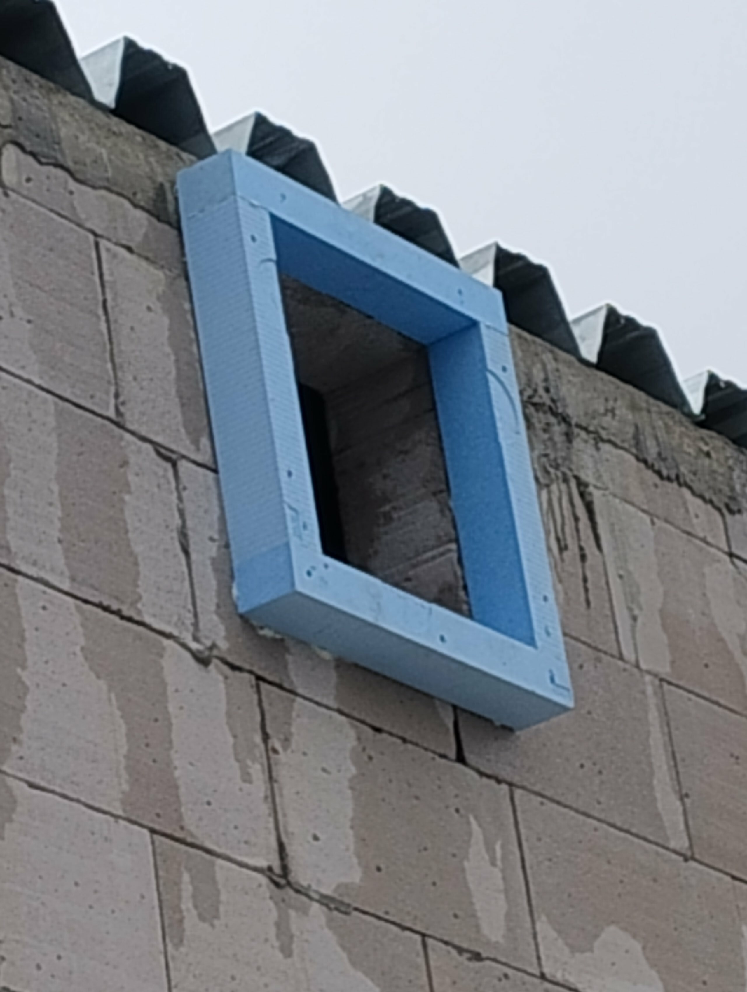

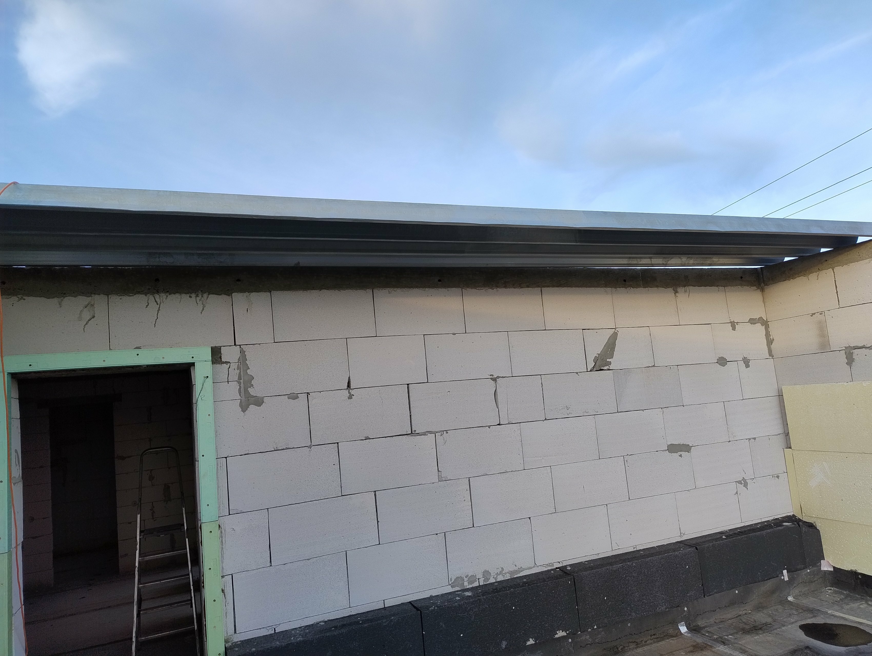

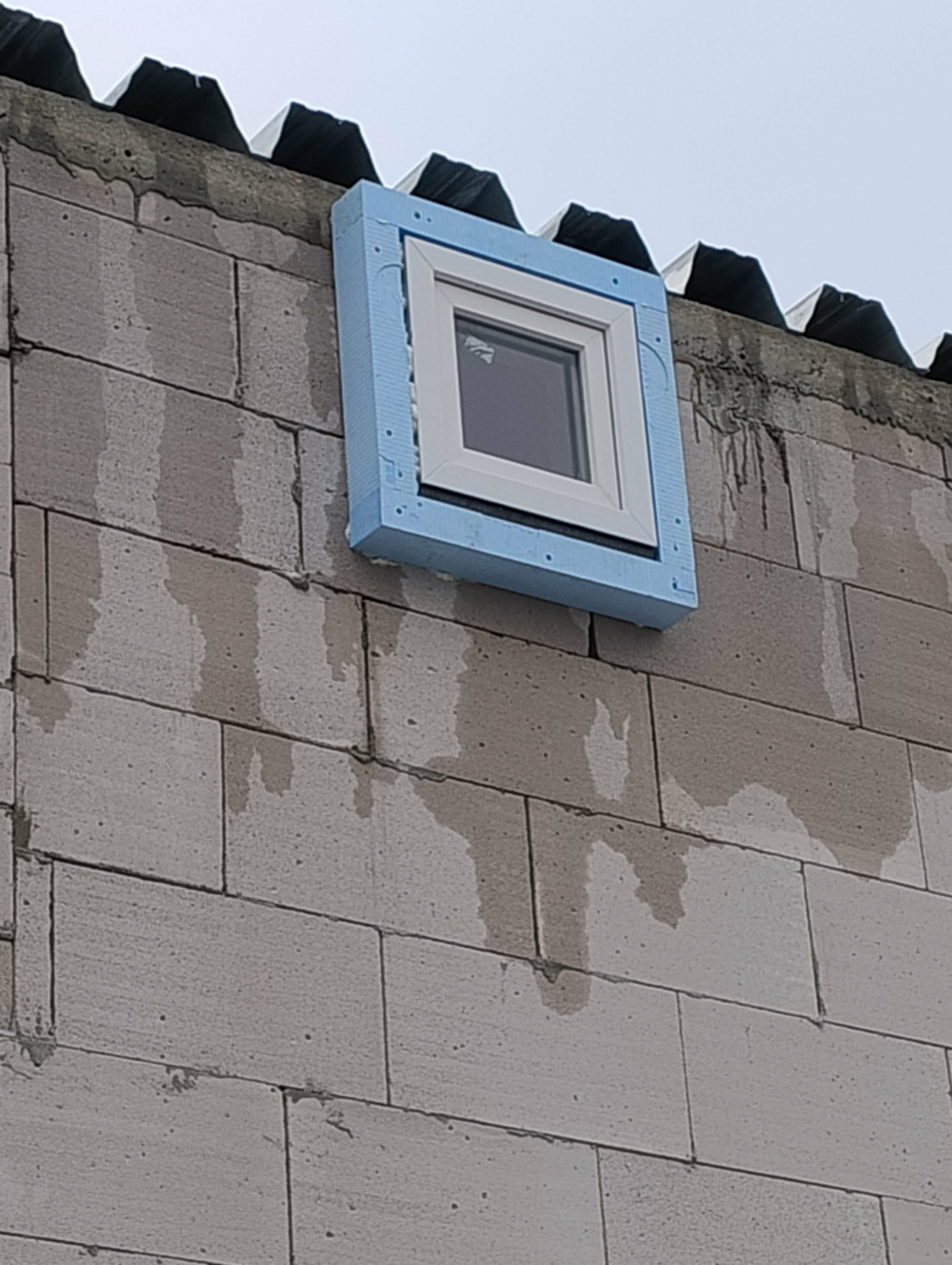

Andrey-Bucha Опубліковано: 30 грудня 2024 Автор Поділитись Опубліковано: 30 грудня 2024 (змінено) жинка захотіла раптово вікно у гардеробну на 2й поверх. придбав готове 500*500 у епіцентру та поставив по технології виносного монтажу Змінено 30 грудня 2024 користувачем Andrey-Bucha 4 Посилання на коментар Поділитися на інших сайтах More sharing options...
shneider_vova Опубліковано: 30 грудня 2024 Поділитись Опубліковано: 30 грудня 2024 Профліст варто механічно закріпити до армопоясу Посилання на коментар Поділитися на інших сайтах More sharing options...
Andrey-Bucha Опубліковано: 30 грудня 2024 Автор Поділитись Опубліковано: 30 грудня 2024 (змінено) 8 часов назад, shneider_vova сказал: Профліст варто механічно закріпити до армопоясу а думаєте він просто лежить? це Панська гора. тут вітра. кожна хвиля турбогвинтом прикручена Змінено 30 грудня 2024 користувачем Andrey-Bucha 2 Посилання на коментар Поділитися на інших сайтах More sharing options...

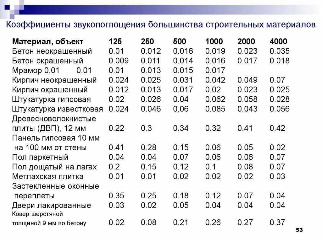

standov Опубліковано: 30 грудня 2024 Поділитись Опубліковано: 30 грудня 2024 3 часа назад, Andrey-Bucha сказал: не впевнений там жеж шуми є трьох типів, повітряні структурні та ударні, і маокетологи дають лише перші перші це просто і дають гарні продажі. А так то різниця по чутності на мансарді де нема перекриття та повноцінному поверху з важким перекриттям перевіряється на практиці дуже легко. Краще за все комбіновані варіанти але при недоступності важкі матеріали працюють краще. Але питання ціні звісно 1 Посилання на коментар Поділитися на інших сайтах More sharing options...
