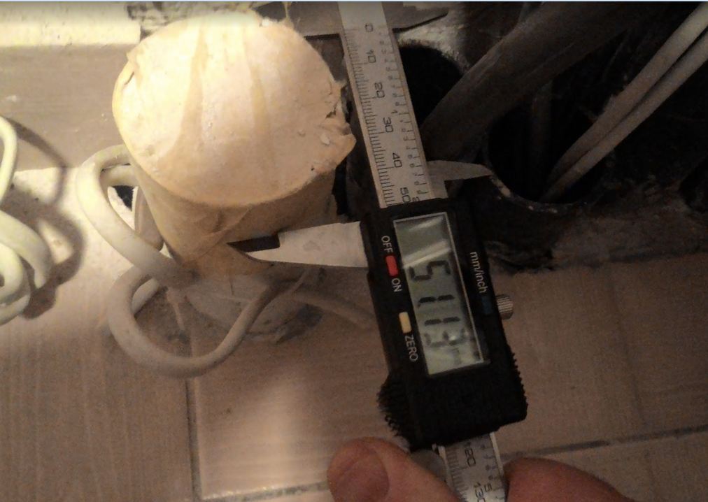

Какой диаметр труб разводки?

Если память не изменяет-51мм, однажды использовал электротехнические трубы DKC диаметром 50мм-никакой разницы. Дешевле пылесосных раза в 3-4. Клеются тем же клеем. Валом в Эпицентрах и т.д. Про антистатическое покрытие- скорее всего маркетинговые заморочки.

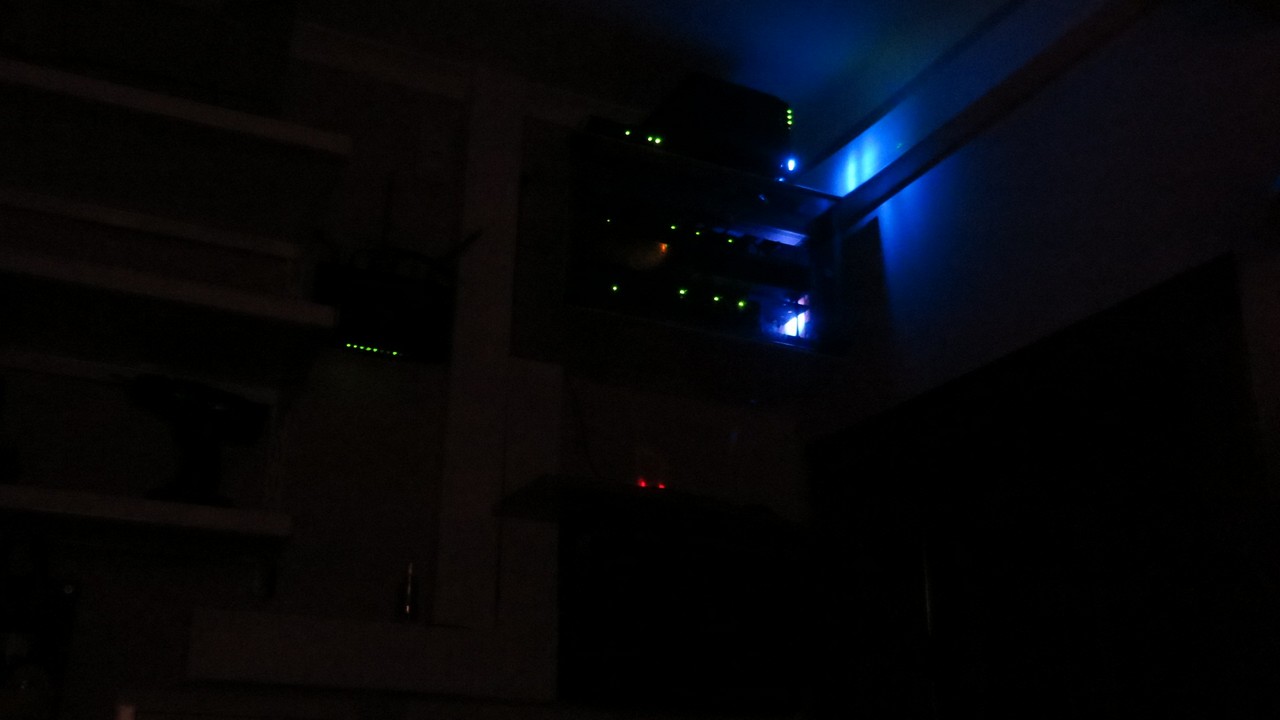

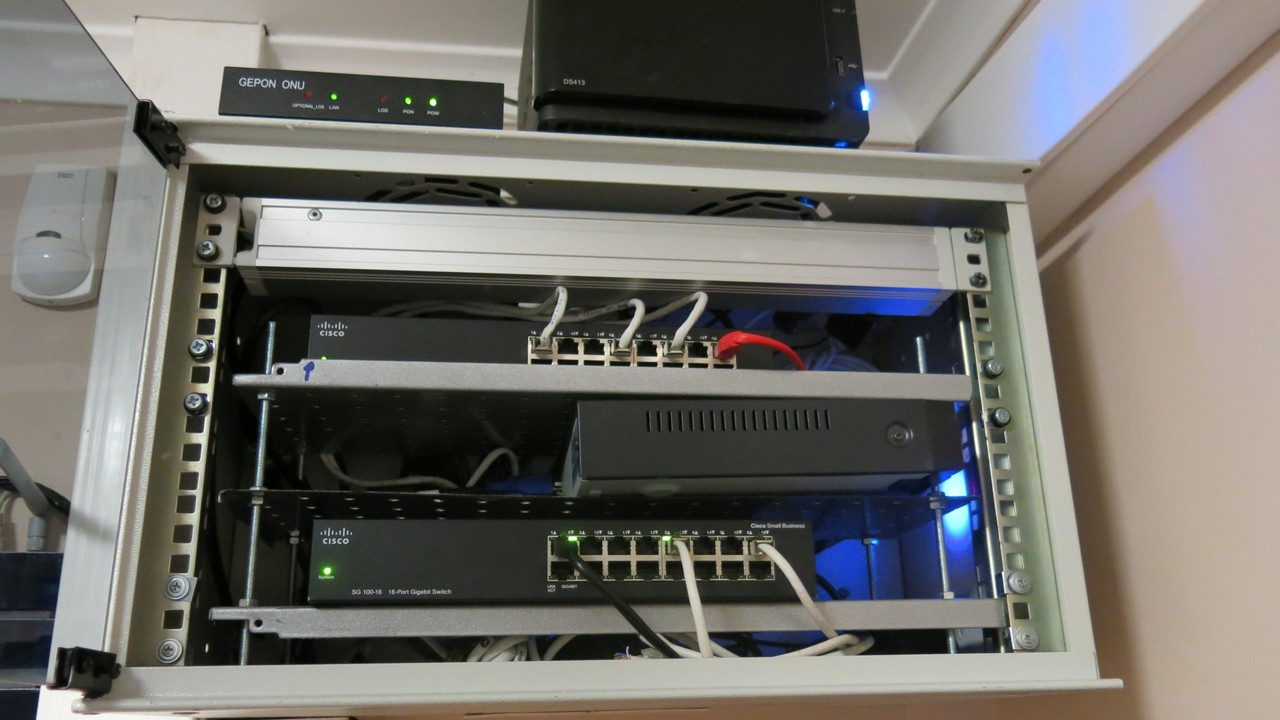

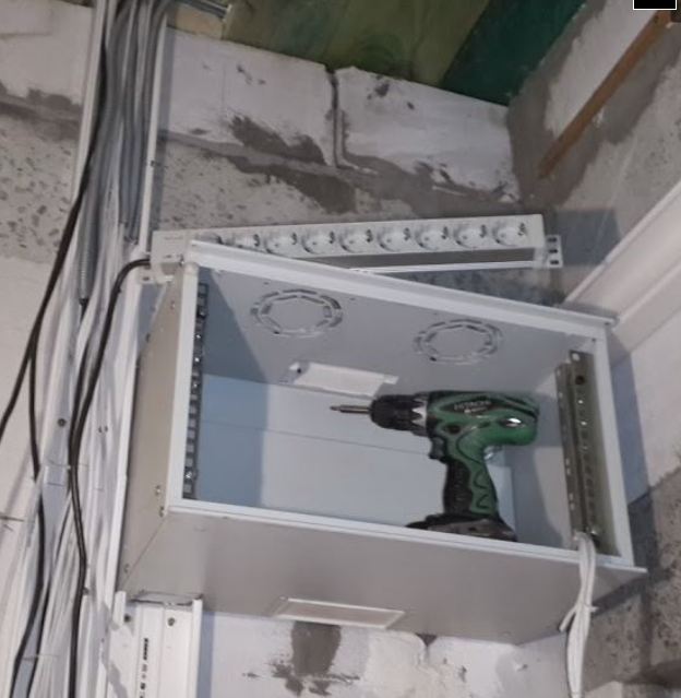

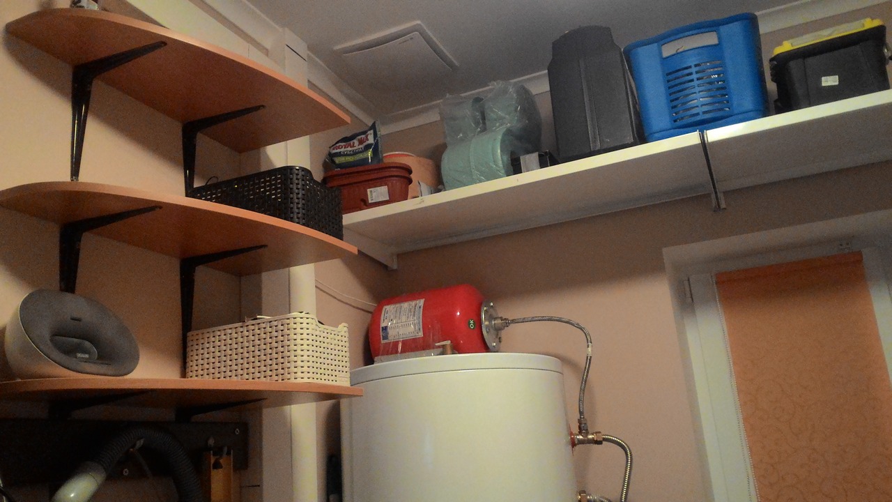

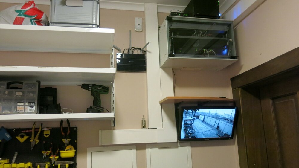

Котельную напаковал полками, наконец то навел порядок в серверном ящике.

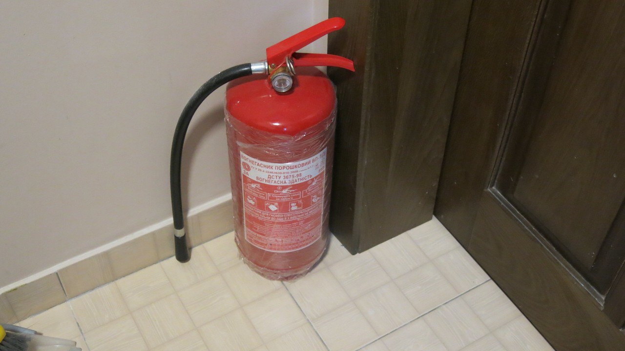

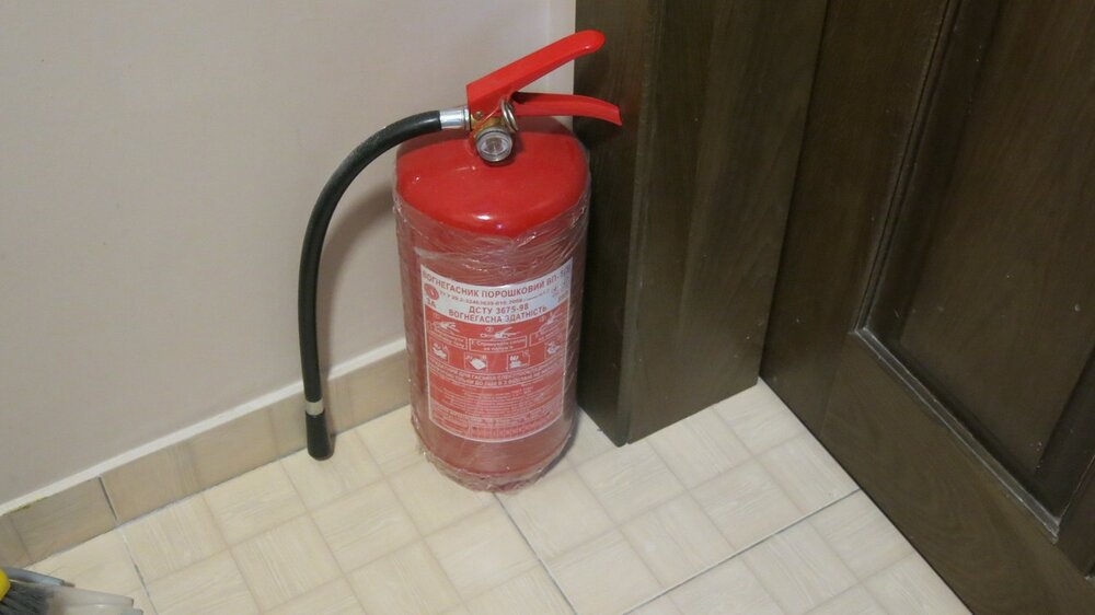

Огнетушитель-это обязательный атрибут в частном доме. Расчет 1 шт на каждые 50 кв.м.

еще был вопрос по трубам центрального пылесоса, так вот диаметр наружный 51 мм, много читал что люди делают канализационной трубой, не вижу никаких проблем за исключением резиновых уплотнителей. Только клей . Я выполнил все фирменной трубой (9$-м.п.)

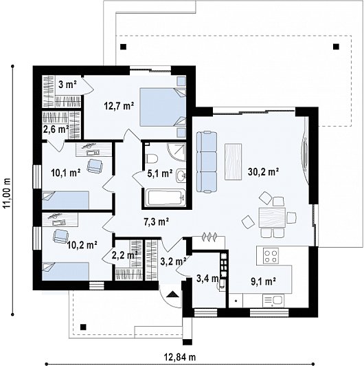

Очень понравился Ваш домик, склоняюсь к такому же ( изначально выбирала между з24 и з69, но в 69 мне нравится ванна с окном на крыльцо).
При чем террраса изначально у меня будет так как вы предлагаете в итоге, между кухней и гостиной, а гостиную продлю.
У меня еще парочку вопросов:

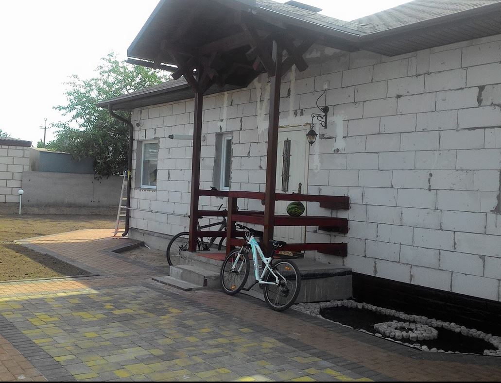

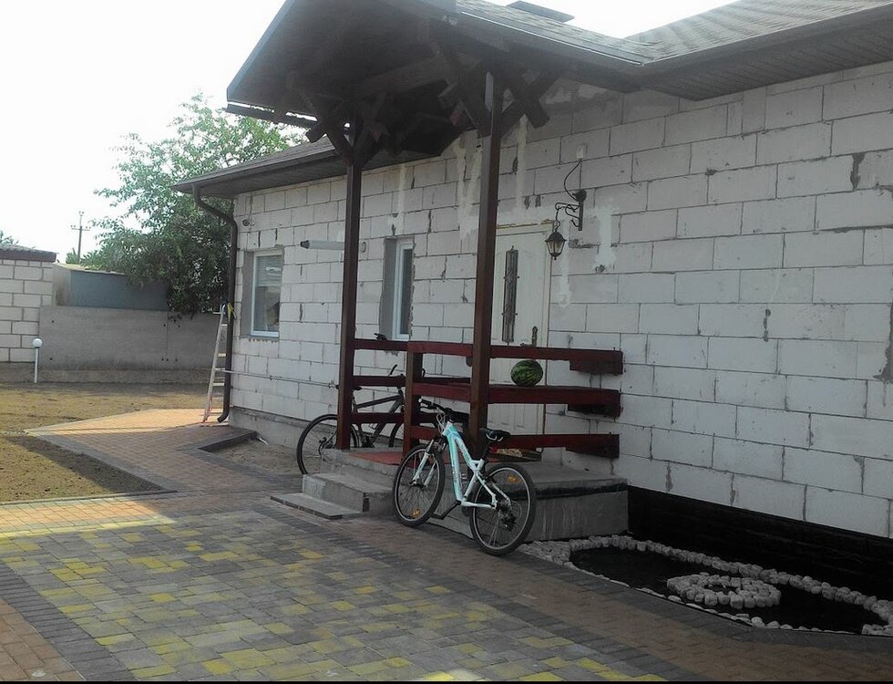

1. Как выглядит ваша входная группа с улицы, можно фото фасада? т.е. интересует крылечко, мне нравится утопленное как в проекте, но у вас рациональней по площади наверно:)
2. Какая у вас будет отделка фасада, цвет?
3. Насколько удобна общая гардеробная по центру дома? Т.е. она конечно очень нужна, и мне нравится, но я увидела вариант где немного уменьшены спальни, но гардеробная в каждой комнате ( в приложении фото), как Вы думаете, как удобней? Боюсь, что в общей будет куча хлама и ни к кому не придерешься:D, а ведь шкафы все равно придется ставить в каждой комнате.
-FilesZ500-res-rzuty-Zx105-Zx105_B_rzut1_png.jpg.6b6cedd83bbb3f56a03ed6e762b24f19.jpg
домик
1) фото
2) коричневый + рыжий....пока решаем
3) Удобна. В вашем решении, во первых куча дверей добавляется, это не только их приобретение а еще и место воруется в зоне их работы также мне кажется убирать там не очень удобно будет с здоровым пылесосом, если чтото искать то возможно бегать по всем прийдется.При наличии гардеробной шкаф нужен разве только при входе для верхней одежды. Мебель в гардеробной избавит вас от бардака(фото не мое)

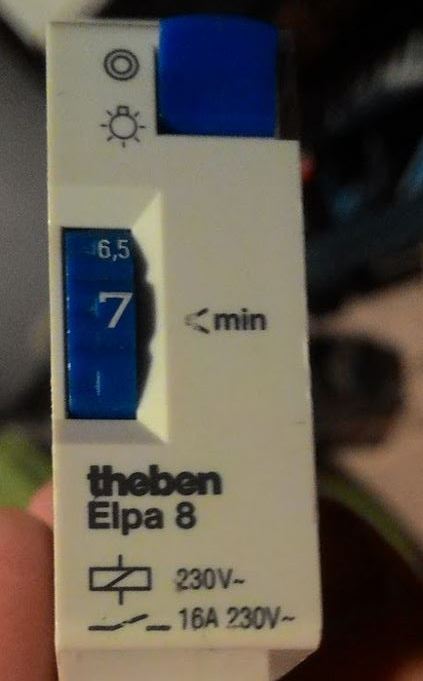

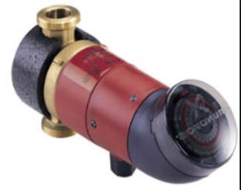

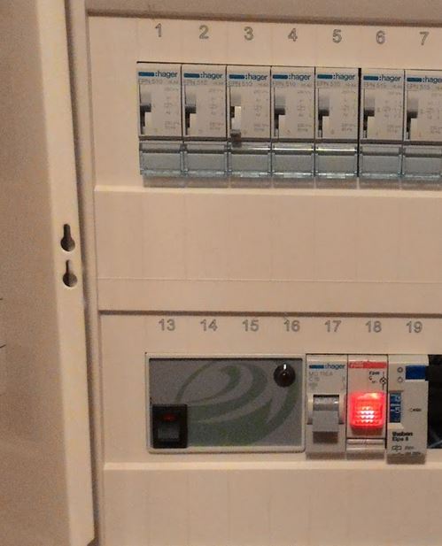

Итак при изготовлении системы горячего водоснабжения (ГВС) была предусмотрена рециркуляционная ветка. Если проще говоря эта система делает так что на всех кранах присутствует горячая вода моментально, не нужно ждать пока сольется холодная вода и польется горячая. Главным элементом является дополнительный утепленный трубопровод и насос . Изначально насос работал постоянно, но я заметил что после 5-6 часов работы насоса вода в бойлере остывала чуть не до 20 градусов. Это не очень хорошо. На насосе есть возможность устанавливать временные интервалы, когда он включается и когда выключается. Было проанализировано время когда пользуемчя водой. Установили таймер. В сумме получилось что насос работает гдето полтора часа каждый день. То есть охлаждение воды уменьшили значительно, но оно таки осталось. И это осталось "свербит" гдето в голове. В интернетах встретил и реализовал следующую схему.
Перед тем как вам надо пользоваться горячей водой (как правило это душ) вы нажимаете кнопку, при этом рециркуляция включается на пару минут (этого достаточно, уже проверил) и вуаля - вода моментально горячая из всех точек ГВС.
На практике реализовал при помощи реле времени THEBEN и однотактового выключателя , который расположен рядом с клавишами включения света и вентиляции в ванной комнате. Также валялся индикатор на дин рейку и я его установил для контроля состояния насоса. Насос переключил в состояние "включен постоянно" так как ним теперь управляет реле времени.
Результатом доволен 8)
А как Вы это реализовали при наличии ремонта?
