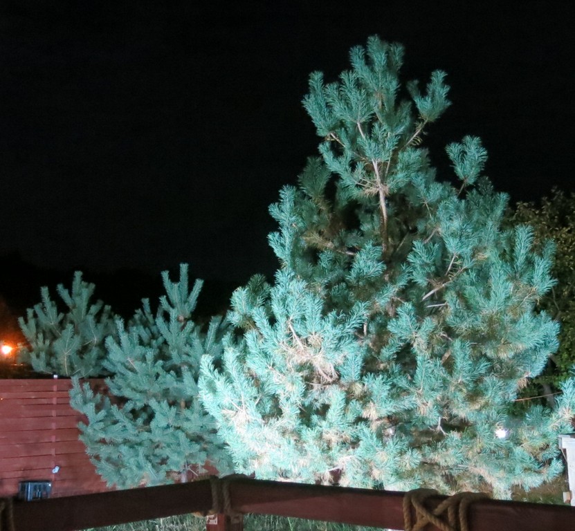

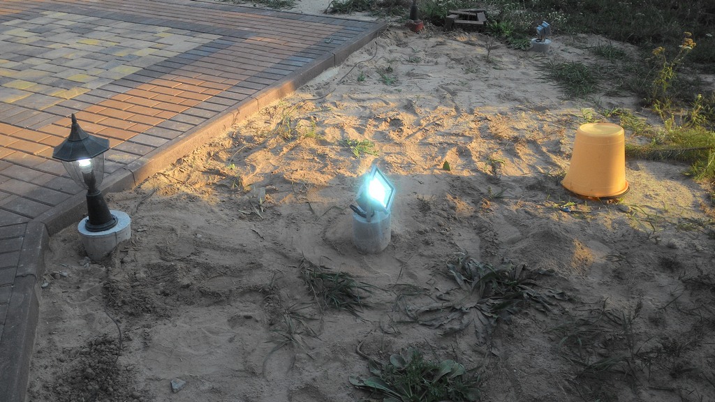

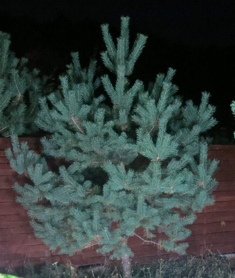

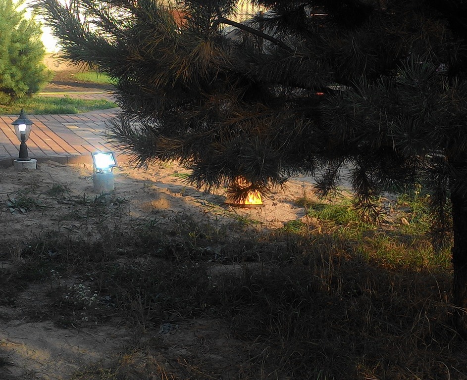

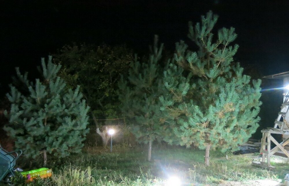

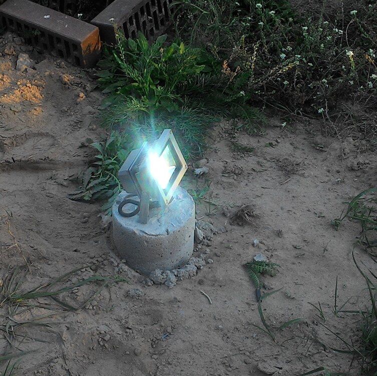

Забрался на чердак и нашел со стройки 3 светодиодных прожектора. Не пропадать же добру! Поэтому сделал подсветку высоких сосен на участке, снизу - вверх.
Результат сфотографировал - но вышло плохо, может сегодня получиться 8)

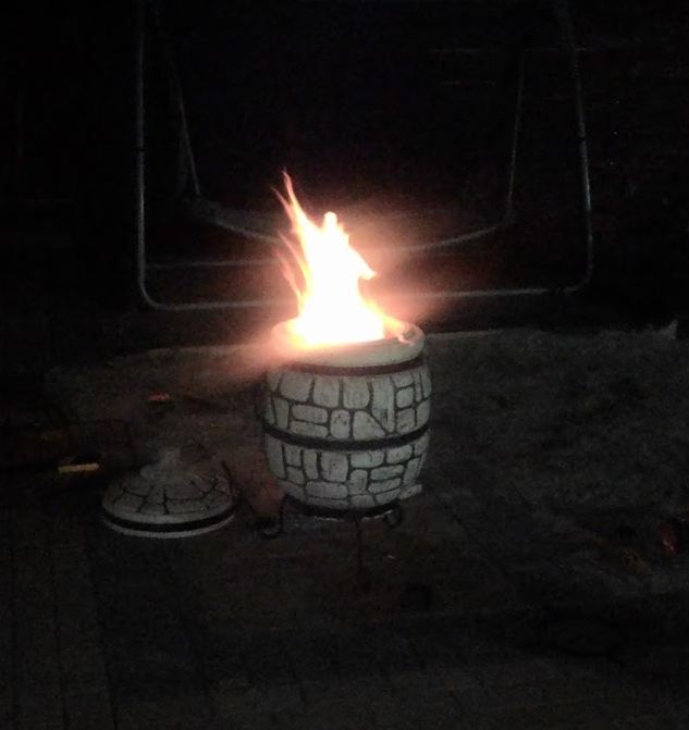

Теперь следующий мой проект - хочу себе построить
ТАНДЫР
кто имеет опыт постройки - эксплуатации, поделитесь опытом

По тандыру знаю одного человека энтузиаста. Вот ссылка на его блог
Хттп://majetok.blogspot.com/2014/02/tandur.html
Уже сделал правильный тандыр , там и его описание детальное.

А что хотите получить от тандыра
мясо и овощи....может самса и лепешки, но вряд ли

насколько смог сфотографировать ночью освещенный предмет. Выкладываю как есть :)

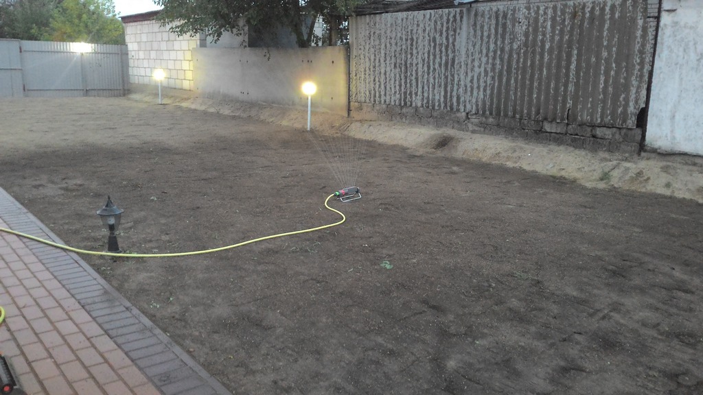

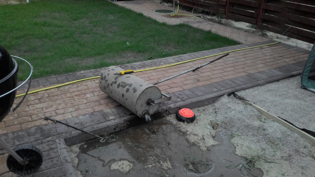

Наконец то решился высеять газонную траву, посмотрим что выйдет.....полив наверное оложу на следующий год.
Тандыр наверное предпочту переносной, посему постройка отменяется. Куплю небольшой и готовый.

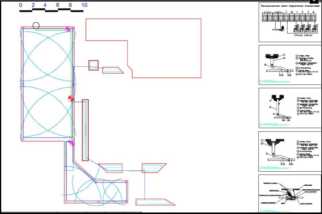

Автополив разводить не планируете? Шланги поверху устраивают?
www.stroimdom.com.ua/forum/showpost.php?p=3650004&postcount=1090
а почему для орошения прямоугольного участка Вы используете 6 круговых дождевателя? ведь можно было обойтись одним (или двумя) осциллирующими?
это не я это проектная контора сделала
www.aquastrum.kiev.ua/
уже неоднократно с ними работал и всегда ИДЕАЛЬНЫЙ результат

Тандыр это - нарядно, особенно в темноте. Жалко что остатки строительного леса не использовать. Еда как минимум необычная, будем экспериментировать

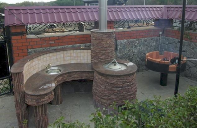

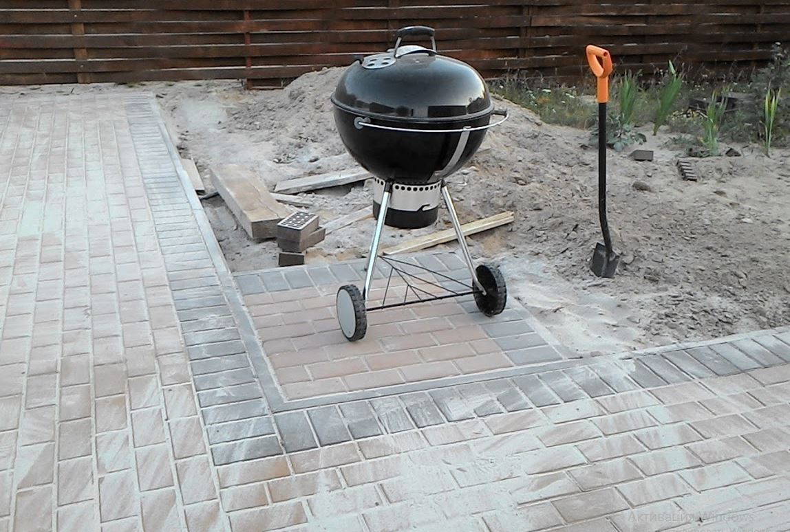

Сразу пара советов.
Для тандыра планировал вот такую площадку из плитки. Так вот площадка не нужна подобная, подойдет пару квадрат из гранотсева, желателен рядом столик. Вот неплохое фото из интернетов. Выжно чтобы недалеко было оборудовано место для заготовки и хранения дров. Мангал будет стоять на месте.
