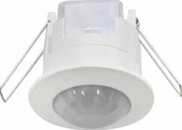

подобную схему
достаточно интересно, имеет право на жизнь. Тем более что есть достаточно симпатичных миниатюрных датчиков движения встраиваемых в гипсокартон

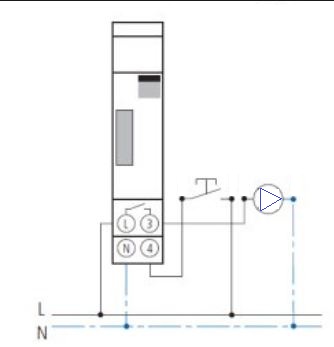

Итак при изготовлении системы горячего водоснабжения (ГВС) была предусмотрена рециркуляционная ветка. Если проще говоря эта система делает так что на всех кранах присутствует горячая вода моментально, не нужно ждать пока сольется холодная вода и польется горячая. Главным элементом является дополнительный утепленный трубопровод и насос . Изначально насос работал постоянно, но я заметил что после 5-6 часов работы насоса вода в бойлере остывала чуть не до 20 градусов. Это не очень хорошо. На насосе есть возможность устанавливать временные интервалы, когда он включается и когда выключается. Было проанализировано время когда пользуемчя водой. Установили таймер. В сумме получилось что насос работает гдето полтора часа каждый день. То есть охлаждение воды уменьшили значительно, но оно таки осталось. И это осталось "свербит" гдето в голове. В интернетах встретил и реализовал следующую схему.
Перед тем как вам надо пользоваться горячей водой (как правило это душ) вы нажимаете кнопку, при этом рециркуляция включается на пару минут (этого достаточно, уже проверил) и вуаля - вода моментально горячая из всех точек ГВС.
На практике реализовал при помощи реле времени THEBEN и однотактового выключателя , который расположен рядом с клавишами включения света и вентиляции в ванной комнате. Также валялся индикатор на дин рейку и я его установил для контроля состояния насоса. Насос переключил в состояние "включен постоянно" так как ним теперь управляет реле времени.
Результатом доволен 8)
ух ты, сам как раз думал как лучше реализовать ручное включение рециркуляции.
А принципиальной схемой не поделитесь?

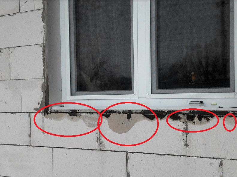

увидел на днях зачем нужна гидроизоляция подоконника с наружной стороны дома. Ветром нанесло чуть снега, а как начал таять то вот держи фашист гранату.
Очень хорошо что нет пока никакой отделки!
Уменя эта влага весной при суточном боковом дожде дошла до поверхностей ГБ (375мм) внутри дома. Но внутри ещё нет отделки и это было не так страшно.

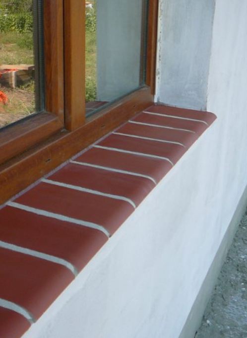

Отлив из плитки промерзает. Под него желательно класть какой-то утеплитель типа ЭППС
Обязательно! я планирую сантиметров 5
Vikctor очень нравится как вы сделали
Это вряд ли. У меня едва 20мм влезло и то пришлось частично стачивать ЭППС тёркой для ГБ, чтобы создать необходимый для отливов уклон от окна. Дело в том, что отливы должны заходить под основной профиль окна. Так что для всего "пирога" отливов есть только высота подоконного подставочного профиля+монтажный зазор снизу него.

Всё же гораздо правильнее не принимать вынужденные меры по должной герметизации, как делал я уже после возникших проблем. Посоветуйтесь с Пропеллером и придумайте как и чем загерметизировать горизонтальную часть и все примыкания до установки отливов. Чтобы отливы стали только декором.
