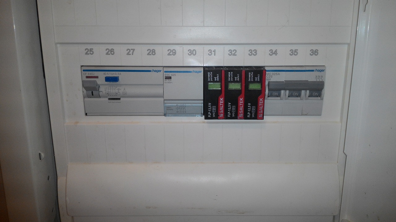

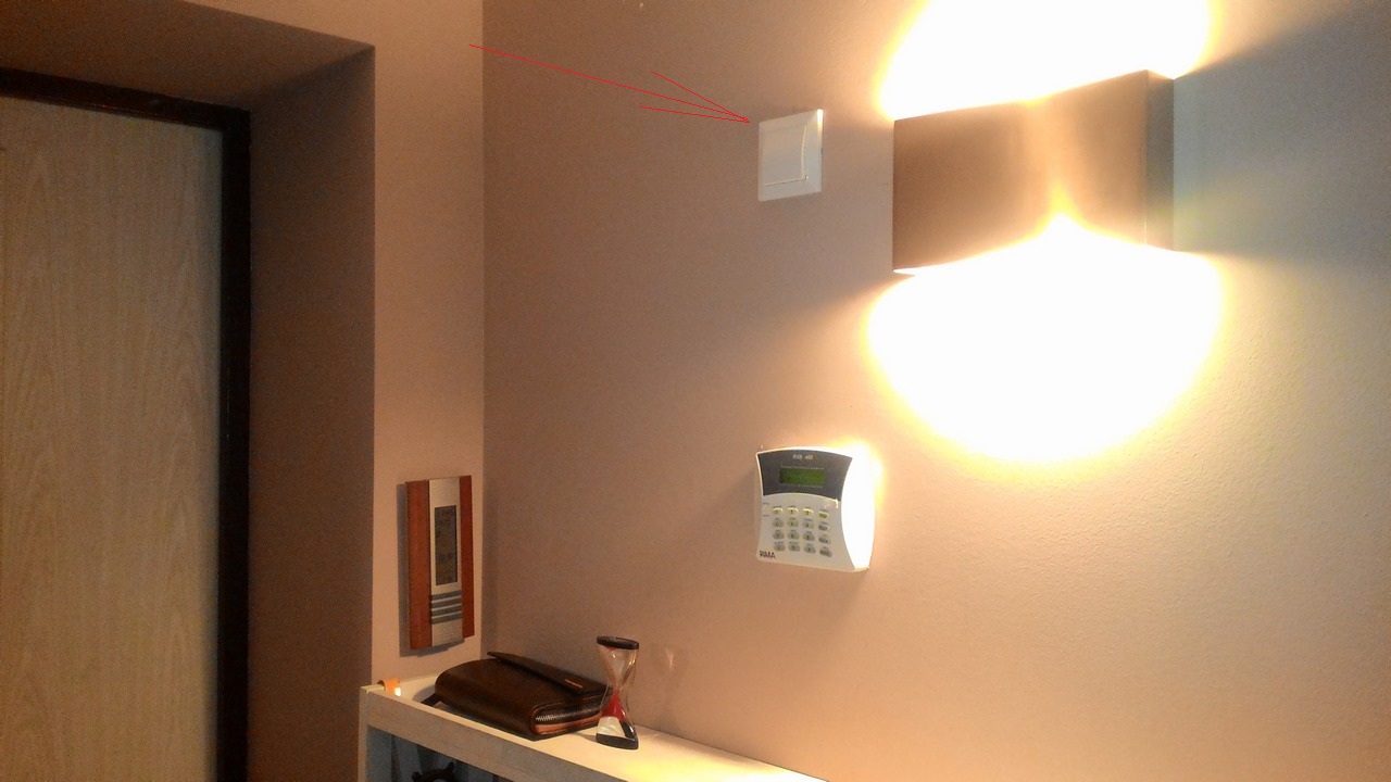

goga777 Опубліковано: 14 листопада 2015 Автор Поділитись Опубліковано: 14 листопада 2015 Ка кто, пару лет назад ехали с супругой отдыхать , не помню как далеко. И вот отъехав километров так 500 или еще больше,я спросил выключила ли она утюг не стоило этого делать, отдых был безнадежно испорчен. Также пару недель назад сам возвращался из Киева, чтобы отключить кофеварку. Так вот еще при проектировании дома я решил сделать волшебный выключатель - всего электричества в доме. Расположен он при выходе, но так чтобы дети не достали и для его включения-выключения не нужно было снимать обувь. Высота установки около 1,8 м. Управляет он контактором , который установлен в щите. В исключении находятся 1) Котельная со всем оборудованием 2) Сервер с роутером и WIFI 3) Сигнализация 4) Наружное освещение 5) Автоматические ворота 6) Видео наблюдение 7) ЛОС (канализация) 8) Холодильник приблизительная цена вопроса 500 грн + прямые руки. Терперь даже не обязательно (но тем не менее желательно) вытягивать электронагревательные приборы из розеток. 18 Посилання на коментар Поділитися на інших сайтах More sharing options...

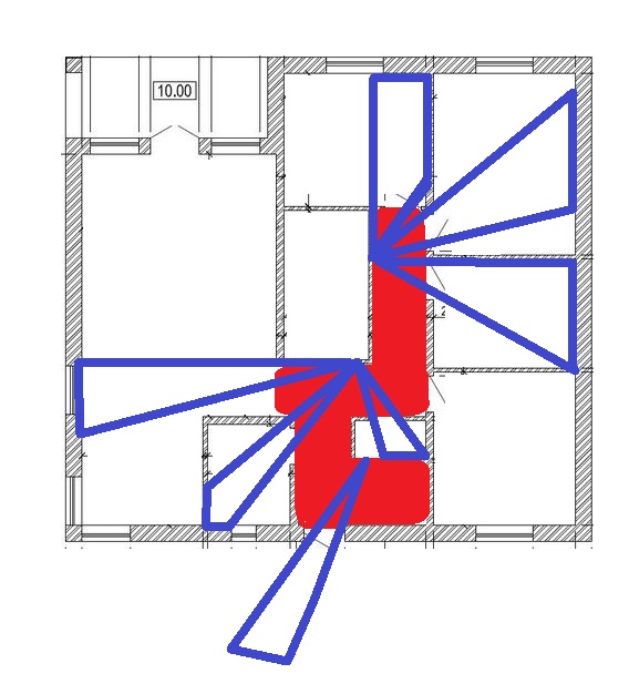

qawsed12qawse Опубліковано: 15 листопада 2015 Поділитись Опубліковано: 15 листопада 2015 goga777, Ну так с главным выключателем это стандартная опция грамотного проекта электрики . Рекомендую вам использовать собственно выключатель с индикатором включения ( светодиод) удобнее искать когда вечером приходишь в темное помещение. И контактор с нормально закрытыми контактами. Собственно хотел спросить Вас ,как человека уже пожившего в реальном доме,по планировке. 1. У Вас пересекаются пути входа с улицы и прохода между кухней-холлом и комнатами. Исходя из опыта не разносится ли грязь, песок по комнатам в результате ( я понимаю что обувь надо снимать раньше и т. Д но летом и так бегают) 2. Не мала ли площадь комнат в 12 и 13 м2 и не хотелось ли чуть больше? 3. Темный угол корридора как решили вопрос с освещением? Или хватает вечером света с гостинной. 4. Не хотелось ли окно над входной дверью или дверь со стеклом для освещения прихожей? 2 Посилання на коментар Поділитися на інших сайтах More sharing options...
kvintich Опубліковано: 15 листопада 2015 Поділитись Опубліковано: 15 листопада 2015 Додам і я питання 1. Чи не жалієте те що побудували із газоблока, і чи збираєтесь додатково утеплювати? 2. Чи не хотіли би древяне перекриття замінити на панельне? 1 Посилання на коментар Поділитися на інших сайтах More sharing options...
sov1178 Опубліковано: 15 листопада 2015 Поділитись Опубліковано: 15 листопада 2015 удобнее искать когда вечером приходишь в темное помещение. Я для этого предусмотрел у себя, чтобы освещение коридорчика и котельной этим выключателем не отключалось - можно спокойно зайти, раздеться/разуться, а потом подойти к щиту и включить. В таком варианте и контактор не нужен - можно обойтись обычным автоматом. 2 Посилання на коментар Поділитися на інших сайтах More sharing options...
goga777 Опубліковано: 15 листопада 2015 Автор Поділитись Опубліковано: 15 листопада 2015 1. У Вас пересекаются пути входа с улицы и прохода между кухней-холлом и комнатами. Исходя из опыта не разносится ли грязь, песок по комнатам в результате ( я понимаю что обувь надо снимать раньше и т. Д но летом и так бегают)нет никак не разносится 2. Не мала ли площадь комнат в 12 и 13 м2 и не хотелось ли чуть больше?одна гостевая, вторая детская, дите счастливо.....а вот гостям опасно создавать слишком комфортные условия проживания (см фильм "два с половиной человека") я ночую в 16, больше не нужно, уверен мне с супругой хватило бы и 14. 3. Темный угол корридора как решили вопрос с освещением? Или хватает вечером света с гостинной.у меня нет темных мест в доме, есть светлые или яркие.В коридоре выключателей нет. 3 датчика движения На рисунке красным цветом обозначены зоны 100% обнаружения, синим - 95%. 4. Не хотелось ли окно над входной дверью или дверь со стеклом для освещения прихожей?нет см ответ выше 1. Чи не жалієте те що побудували із газоблока, і чи збираєтесь додатково утеплювати?учитывая сколько процентов составляют теплопотери стен - НЕТ и НЕТ 2. Чи не хотіли би древяне перекриття замінити на панельне?у меня легкий дом на крепком фундаменте без второго этажа, также мне не нужна лишняя теплоэнерционность - поэтому НЕТ 2 Посилання на коментар Поділитися на інших сайтах More sharing options...

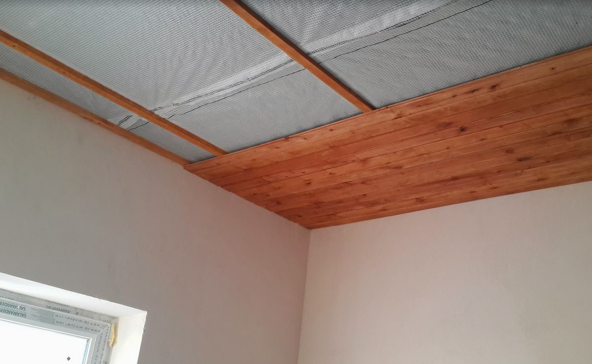

Алекс Епик Опубліковано: 17 листопада 2015 Поділитись Опубліковано: 17 листопада 2015 Итак друзья! 1) Таки с супругой решили что во всех спальнях и гардеробной быть на потолке вагонке из ольхи. приобрел дерево. Добрый день ! Можете по подробней расписать про Ваш пирог перекрытия ! Себе планирую делать подобное! Посилання на коментар Поділитися на інших сайтах More sharing options...
goga777 Опубліковано: 17 листопада 2015 Автор Поділитись Опубліковано: 17 листопада 2015 пирог перекрытиятам где отделано вагонкой сверху вниз стекловата 150мм мембрана деревянное перекрытие (сосна) 50мм балки (сосна) 100х200 паробарьер обрешетка (ольха) вагонка (ольха) 2 Посилання на коментар Поділитися на інших сайтах More sharing options...
Алекс Епик Опубліковано: 17 листопада 2015 Поділитись Опубліковано: 17 листопада 2015 Спасибо! Меня больше интересует та зона где у Вас открытие балки. Посилання на коментар Поділитися на інших сайтах More sharing options...
goga777 Опубліковано: 17 листопада 2015 Автор Поділитись Опубліковано: 17 листопада 2015 зона где у Вас открытие балки сверху вниз стекловата 200 мм мембрана доска (сосна) 50 мм воздух 50 мм обрешетка (сосна) паробарьер воздух 50 мм обрешетка (ольха) вагонка (ольха) брус (сосна) 100х200 Посилання на коментар Поділитися на інших сайтах More sharing options...
Oleg 88 Опубліковано: 17 листопада 2015 Поділитись Опубліковано: 17 листопада 2015 Я для этого предусмотрел у себя, чтобы освещение коридорчика и котельной этим выключателем не отключалось - можно спокойно зайти, раздеться/разуться, а потом подойти к щиту и включить. В таком варианте и контактор не нужен - можно обойтись обычным автоматом. Визуальній контроль вкл/выкл всё равно нужен. А то вместо утюга будешь вспоминать автомат "выключил или не выключил". Посилання на коментар Поділитися на інших сайтах More sharing options...
goga777 Опубліковано: 17 листопада 2015 Автор Поділитись Опубліковано: 17 листопада 2015 контроль вкл/выкл в коридоре при выходе всегда загорается свет, поэтому именно он является индикатором 1 Посилання на коментар Поділитися на інших сайтах More sharing options...
sov1178 Опубліковано: 17 листопада 2015 Поділитись Опубліковано: 17 листопада 2015 А то вместо утюга будешь вспоминать автомат "выключил или не выключил". Визуальный контроль сделать не проблема. В любом случае выключение автомата не отменяет выключение утюга Для рессеянных наверное актуально будет удаленное управление (или хотя бы контроль) через GSM или инет. Посилання на коментар Поділитися на інших сайтах More sharing options...

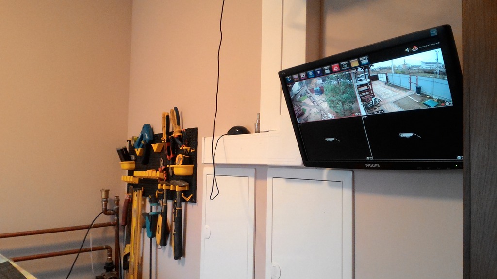

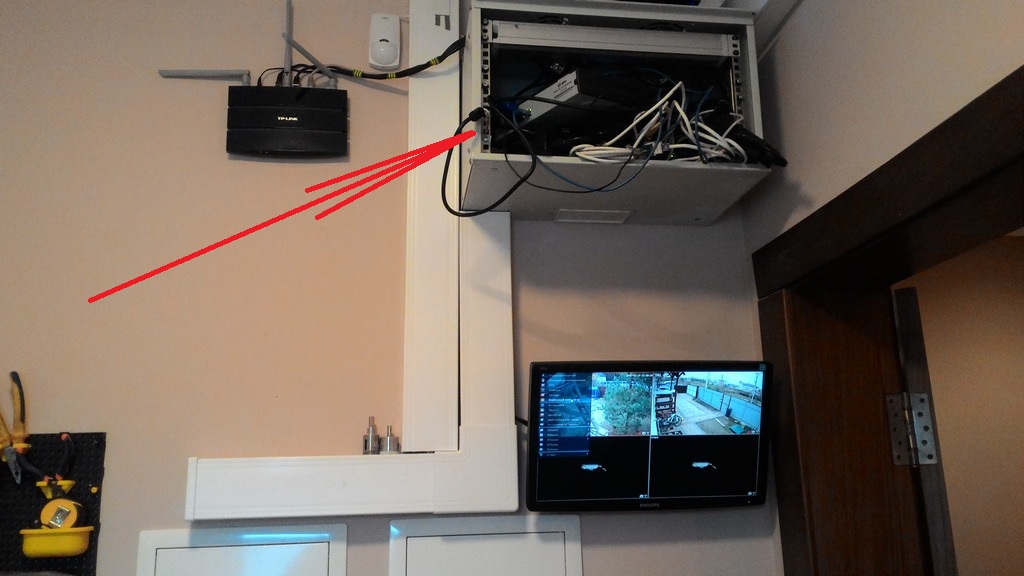

goga777 Опубліковано: 20 листопада 2015 Автор Поділитись Опубліковано: 20 листопада 2015 В котельной изначально планировали сушить белье, но не судьба, неудобно. В процессе эксплуатации дома так получается что в данное помещение сползаются всякие вещи со всего дома. Пылесос моющий прижился, метелка с совком уже прописались, там всякие баночки под ручку со скляночками.....и много много всего прочего. Ну и естесвенно под конец недели на полу некуда яблоку упасть. Посему начал процесс установки полок на стены. Заодно решил поставить монитор для видеонаблюдения. Уже год не могу навести порядок в серверном ящике, надо срочно чтото сделать! Места для установки агрегата центрального пылесоса не осталось, поэтому продаю этот замечательный агрегат, очень осветую купить тем кто только собирается строить (я сам так делал покупал все наперед, по хорошим ценовым предложениям, для сравнения мне он обошелся в 890 долл с доставкой , а продаю по ссылке ниже за небольшую часть этой суммы) не сочтите за рекламу ;) https://www.youtube.com/watch?v=Rziy0LRr3jM 3 Посилання на коментар Поділитися на інших сайтах More sharing options...
blacktigra Опубліковано: 20 листопада 2015 Поділитись Опубліковано: 20 листопада 2015 Автор ограничил доступ к видео. Сожалеем об этом. :/ goga777, чьего производства короба на фотке? Посилання на коментар Поділитися на інших сайтах More sharing options...
goga777 Опубліковано: 20 листопада 2015 Автор Поділитись Опубліковано: 20 листопада 2015 ограничилгыгы исправил короба ДКС, лучше КОПОС берите 2 Посилання на коментар Поділитися на інших сайтах More sharing options...
