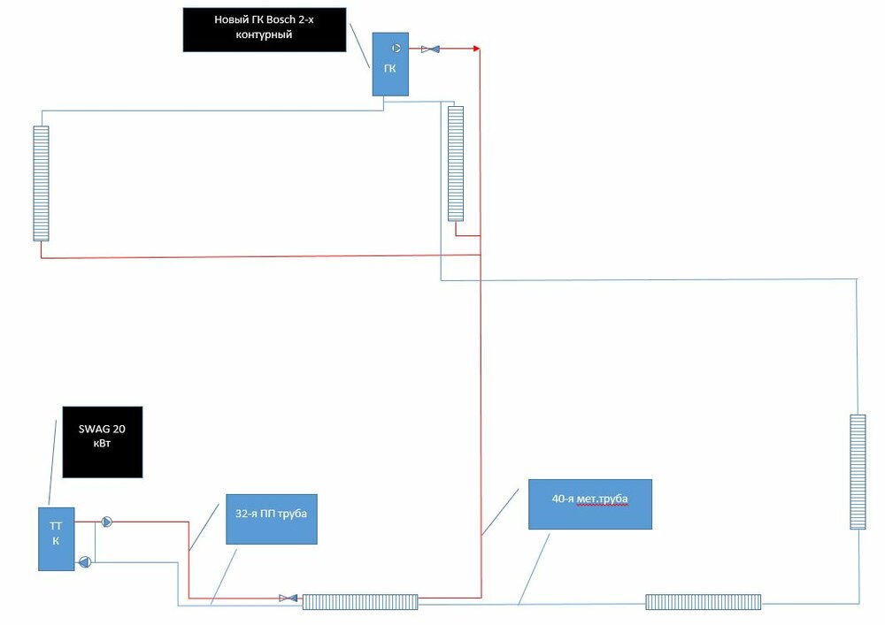

Хочу поднять тему. Тоже изучаю вопрос. Такая схема имеет право на жизнь?
Я бы рассмотрел вариант подачу с ТТ соединить в обраткой ГК.
Не хотелось бы соединять последовательно. У ТТ котла своя обвязка: котловой контур, два насоса. Сам котел свечка на 20 квт. Газовый котел сам по себе сложный - Bosch двухконтурный на 24 кВт. У него свой насос.
Тада параллельно. Только автоматику переключения продумать надо. Но и это несложно :-)

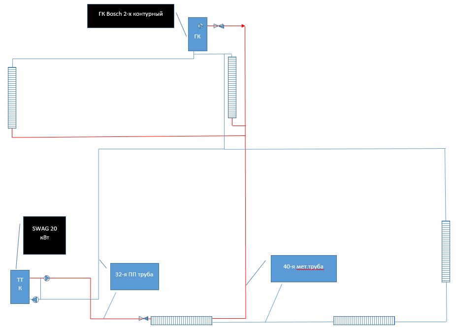

В продолжение темы просьба посмотреть на рисунок. Имеет ли место в жизни такая схема увязки двух котлов? Основным есть ТТ котел. Газовый на подхвате для поддержки температуры в 40 градусов. Спасибо.
Поправил схемку...
Газовый и твердотоп в разных помещениях?
Да. ТТ котел в котельне на первом этаже, газовый - на кухне на втором. Подача и обратка как раз выходят сразу возле той батареи, что на рисунке. Вот я ее в нее и врезал виртуально. Получилась большая гидрострелка )
Если обратку в котел будете врезать, как на схеме, то пересмотрите диаметры труб в СО.
Если врежете подачу и обратку в одном месте (на схеме - возле левого радиатора), то пересчитывать не надо.
Продумайте логику переключения котлов и девайсы, которые будут этим управлять.
Мона я вставлю 5 копеек. :D
Газовый настенник имеет приоритет по ГВС, иными словами, когда от него не требуется отопление, он тупо стоит в режиме ожидания ГВС, соотв. нет протока через отопительный контур газ. котла. Сказанное справедливо не для битермика, а с двумя ТО и 3-х ходовым. ТТК по такой схеме будет греть один (первый) радиатор.
То major3374, малюйте мордальную схему на весь дом, мож трохи насосов уменьшим. :)
Нужно перенести врезки от обоих котлов слева от первого (левого радиатора). Тогда точно никаких коллизий не будет
Думаю, не выйдет уменьшить количество насосов. ТТ котел имеет котловой контур со своим насосом и двумя клапанами - трехходовым и смесительным. Плюс насос отопительного контура. Раньше стоял простой напольный газовый котел и работал по гравитационке без насосов по 40-ой трубе. Когда подключили ТТ котел, то подачу от него тогда врезали параллельно контуру газового котла в подачу без обратных клапанов. И насос ТТ котла гонял принудительно теплоноситель сквозь подачу газового котла (типа наоборот). Теперь меняю котел на Бош двухконтурный. Приходится переделывать и схему отопления, т. к. Бош не выдержит такого же обращения с собой. Вот и мудрю с клапанами и местом врезки. Схемку намалюю как доберусь до компа.
Думаю так и поступлю и оставлю, как и было до этого, токо добавлю два обратных клапана. Кстати, куда обратный ставить к газовому котлу: на подачу или обратку? Пружинный или лепестковый лучше?

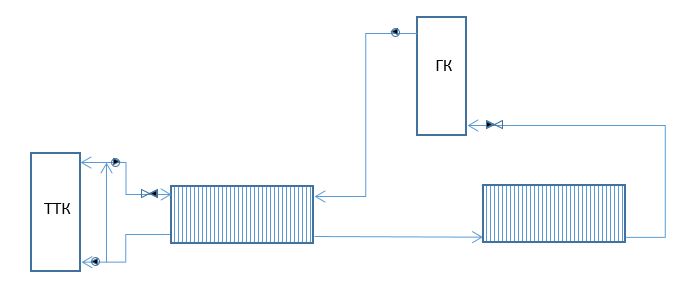

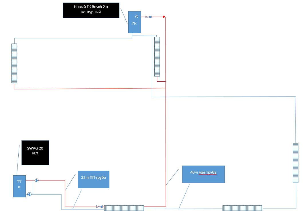

Намалював схему :) .
На рисунке подключил ТТ котел так, как хотелось и поставил два обратных клапана. До этого их не было. Кругом батареи чугунные. Может теперь что-то прояснится?

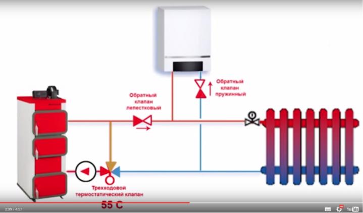

А если вот так завязать систему?

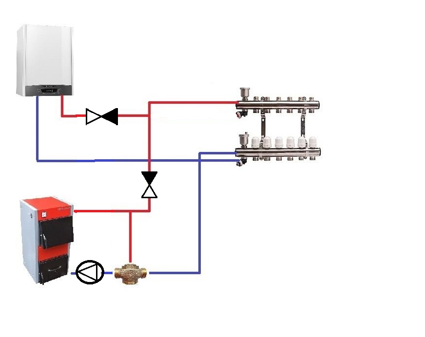

Установлен газовый и твердотопливный котел. Газовый управляется программатором. На насосе ТТ котла установлен термостат. К этому времени для перехода с одного котла на другой просто перекрывались краны. Теперь хочу поставить обратные клапаны. Чтобы автоматически, когда прогорает ТТ котел и температура воды падает, выключается насос и когда температура в комнате падает до заданной на программаторе , включался бы газовый котел. Были куплены один клапан-хлопушка для ТТ котла, и один пружинный для газового (т.к. трубы подходят вертикально). На каких линиях будет правильно смонтировать клапаны? Не будет ли проблем с пружинным клапаном, сможет насос газового котла его «продавить»?
Схему рисуйте.
Ибо почти ничего не понятно
Все очень просто сделано.
Я хотел спросить где можно установить обратные клапана (исходя с данной схемы), для того чтобы краны не перекрывать и котлы работали в автомат режиме? И не будет ли проблемой пружинный обратный клапан для насоса? сможет насос его продавить ?

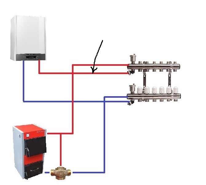

Змінено користувачем joker270691
Скажите пожалуйста, обязательно убирать эту линию?
Скажите пожалуйста, обьязательно убирать эту линию?
Не обязательно.
