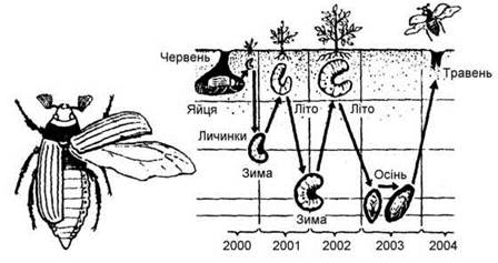

Підкажіть, коли личинка хруща піднімається в верхні слої грунту і її ефективно протруювати проливанням?
Цього року їх багато у мене, молоді дерева хочу підстрахувати

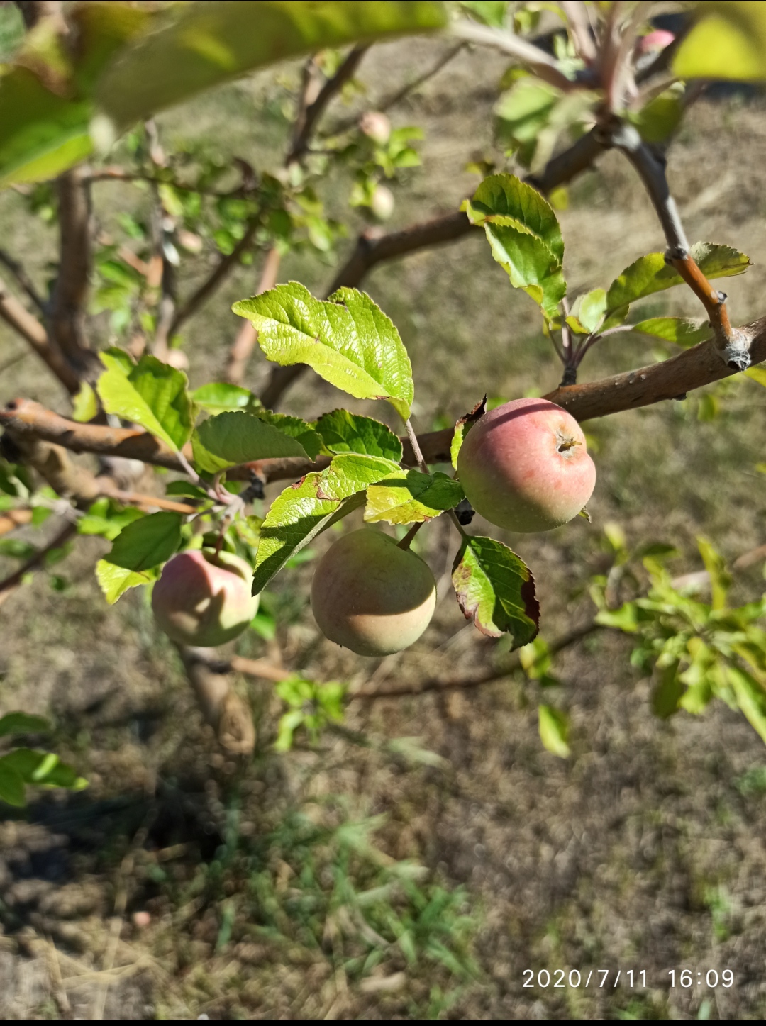

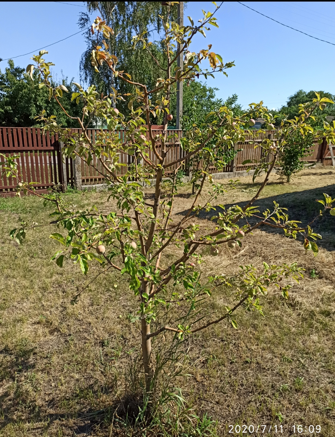

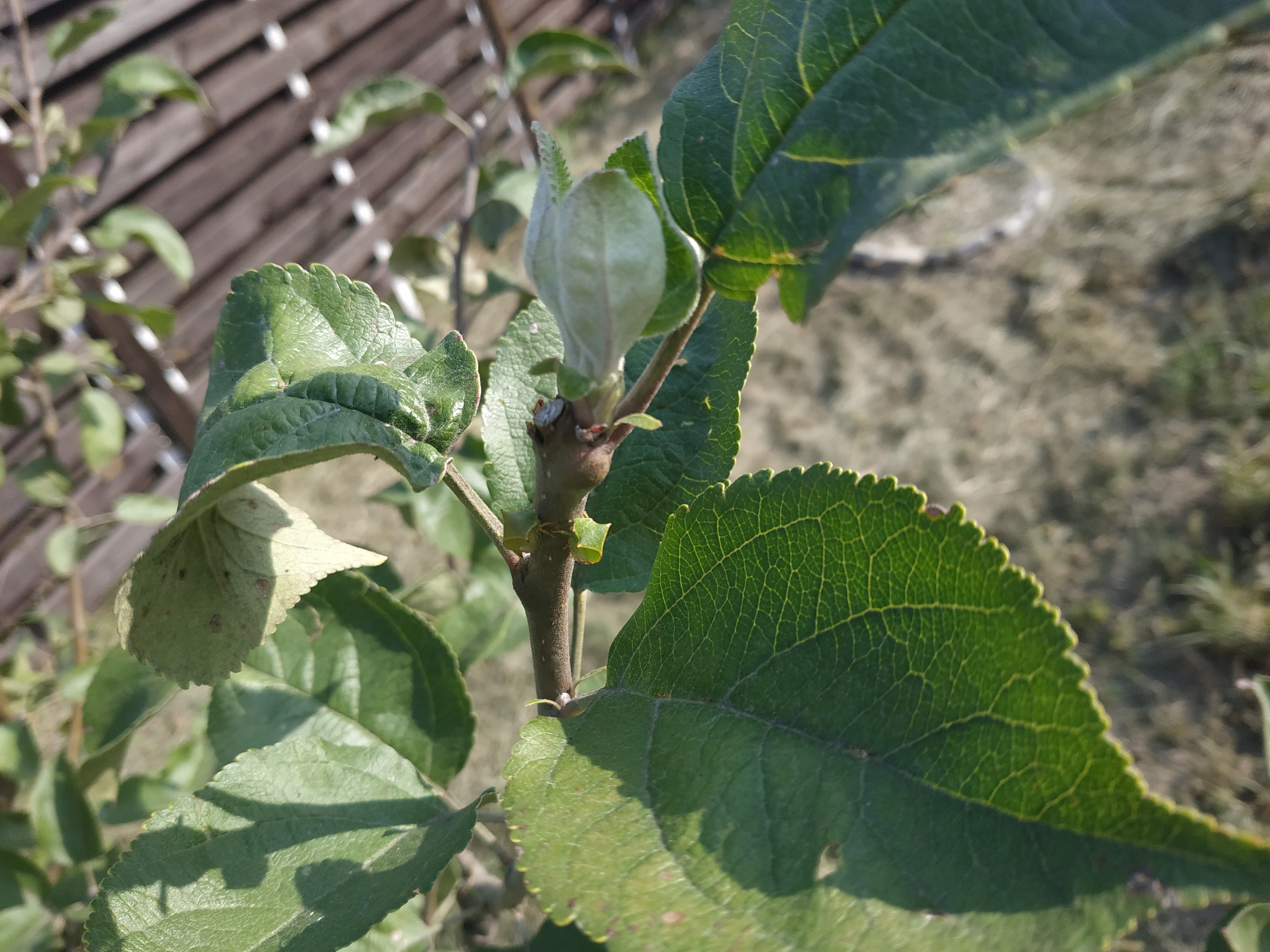

Ще запитання.2 роки тому на яблуні посвітліло листя, кора.
Минулого і цього року ситуація не змінилась. Листя дрібне і бліде, кора світла, плоди дрібні, приросту майже немає.
Обробки всі проводив, сусідні яблуні почувають себе добре.
Всередині гілки не пошкоджені (робив кілька надрізів).
Що може бути? Корінь пошкоджено?
А чого їм підніматися? Лише коли вже переходять на 4 рік у стадію жука, то вилазять на поверхню. А так сидять там, же смачні корінці.
Можуть якраз хруші і сидіти на молодих корінцях.
Заважаючи розвитку кореневої системи.
Пожовтіння такого плану - хлороз по залізу.
Процес фотосинтезу порушений.
Причини чого саме одне дерево можуть бути доволі банальні. Калати якість розчини на цьому місці під час будівництва, а тоді захоронили, присипавши землею. Корені доросли до лужного середовища, а залізо в таких умовах заблоковано. Як варіант.
Дякую!
Спробую пролити Антихрущем і підкормити хілатом заліза та амміачною селітрою
Дякую!
Для амміачки вже час пройшов.
Не треба.
Я на это смотрю примерно так. Цикл развития хруща от кладки до вылета - 4 года. Каждый год осенью личинка уходит на зимовку ниже горизонта событий, где ее не достать никакими препаратами. И каждый год поднимается вверх навстречу теплу весной. Со второго года ее начинают интересовать корни садовых культур, чем старше личинка, тем больше рот. Трехлетки уже прокусывают садовую перчатку. :shock:
Примерно с 15 апреля личинка выходит на глубину, где ее можно достать тем же антихрущом. Что я и делаю. Раз в год. У нас участок был захрущен донельзя, пески, легко копать! С куста можно было по 2 горсти собрать в первый год. Сейчас в зоне обработки - ноль. :hlop:

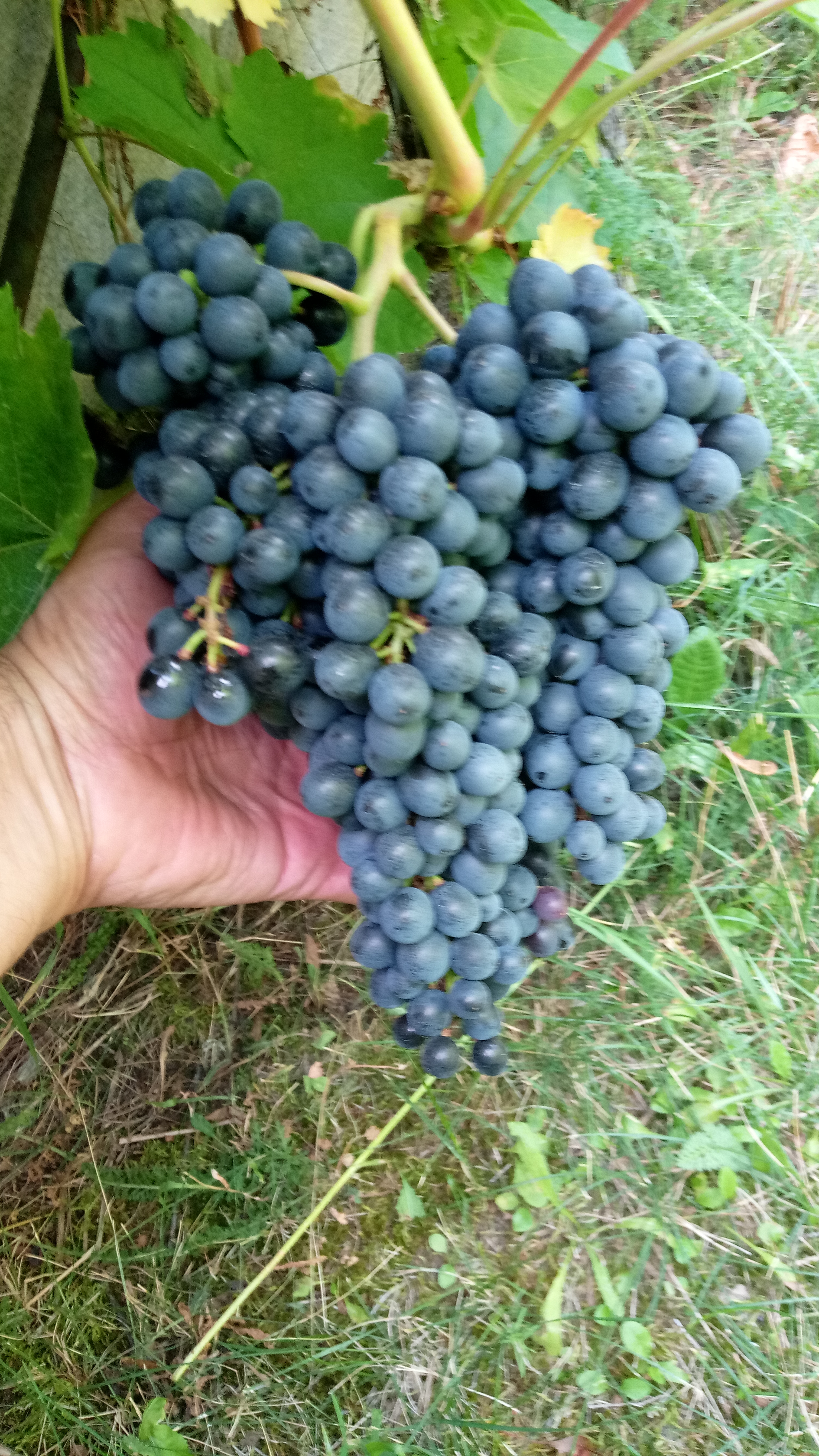

Красень в этом году похож на "порядочный" киш-миш. Грозди по килограмму с плюсом.
