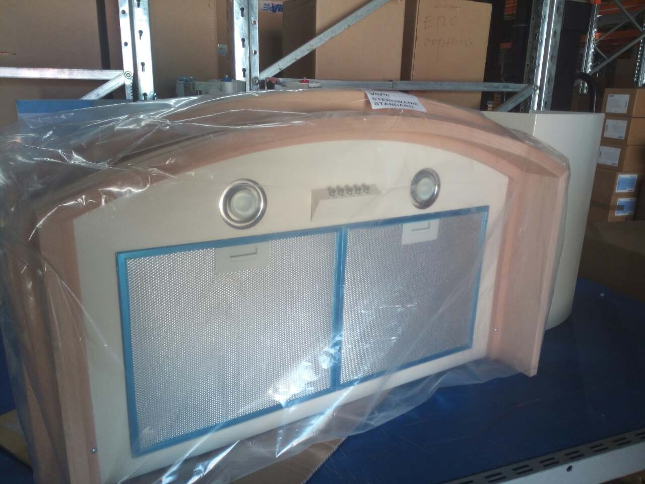

Закажем. Дайте топочную обвязать...Насколько я понял, вильповские вытяжки появились совсем недавно? Я собирался заколхозить обычную и включать вентилятор на полную мощность посредством обычного выключателя. Выполнил соответствующую разводку и установил подрозетник в районе будущей плиты. Затем прочёл в Вашей теме о появившихся вытяжках. Выругался громко и решил, что придётся долбать штукатурку и переделывать выводы кабелей. Пока недосуг. Появится время - высчитаю высоту вывода кабелей (питание от щита и кабель на вентилятор) и переделаю. Модель супруга выбрала - уже легче. Нам в принципе такая нравится, но запаримся потом подгонять кухонные фасады в цвет вытяжки...
Цвет вытяжки кантик, прокрашивается под цвет фасада. С завода он приходит не крашенный.

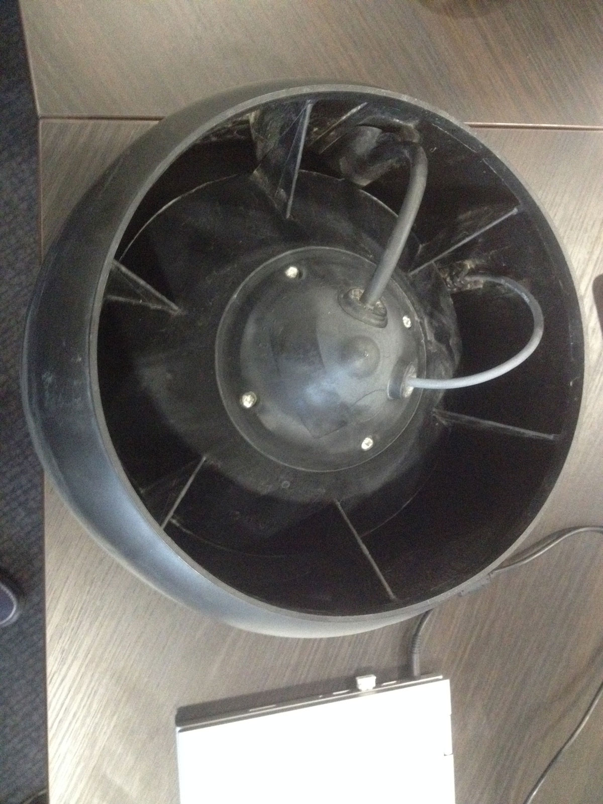

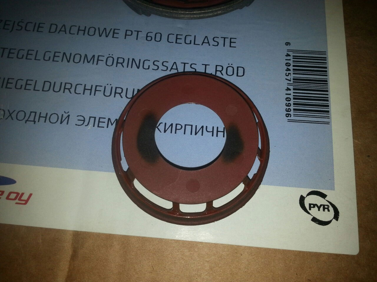

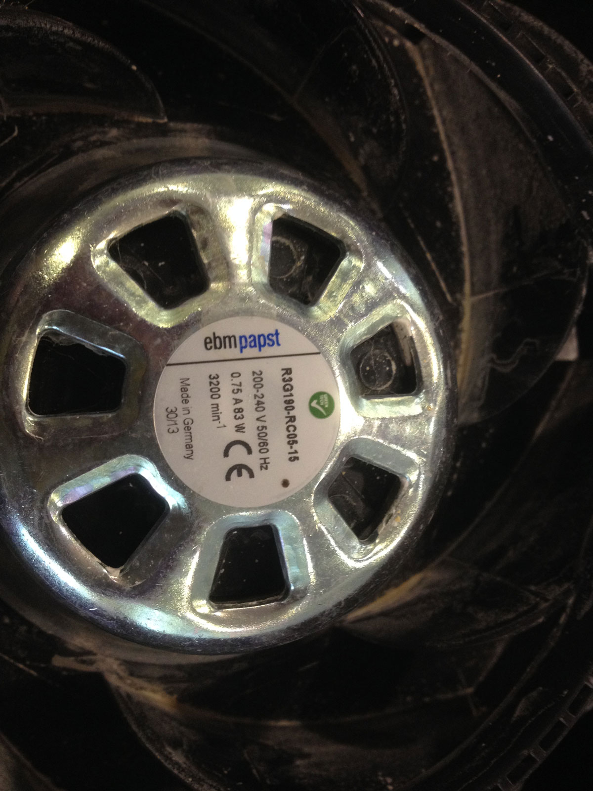

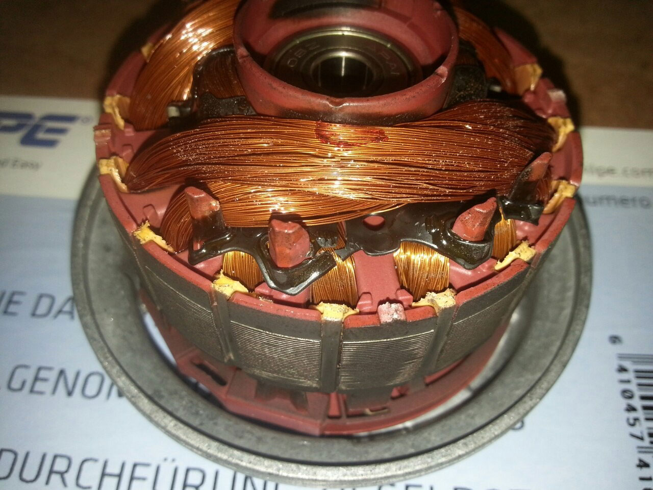

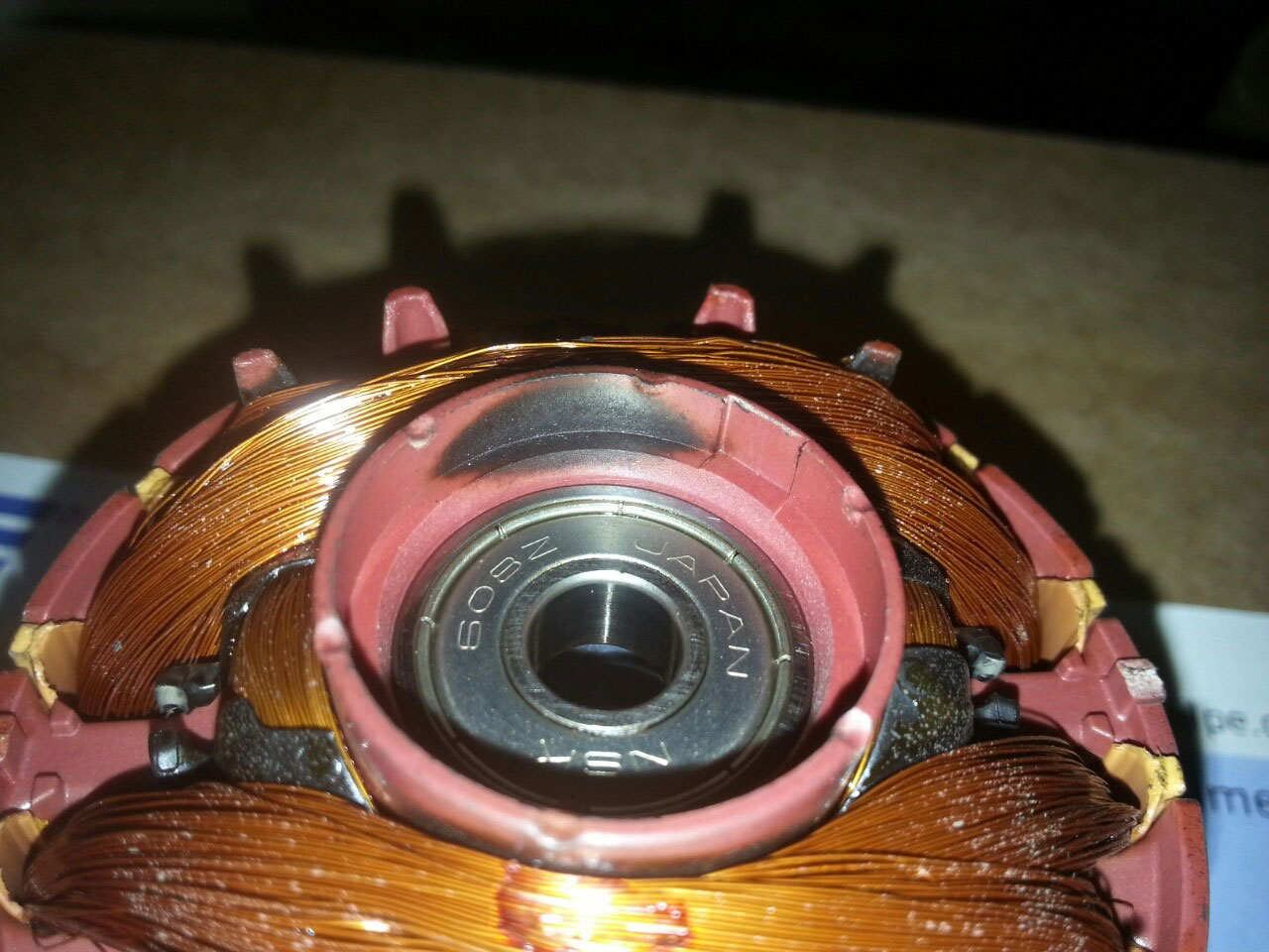

Я когда то задавал этот вопрос основателю компании Вильпе, он сказал, что моторчик пр-ва Штиль, возможно, конечно, это может быть те, кто делает движки для Штиля, в любом случае на всех моторчиках Вильпе написана магическая надпись "Мадэ ин Германия" :D
Получается Туоте Юа продает лет 5 уже подделки или Штиль делает для Ebm Papst'a, а они в свою очередь делают для Вилпе :lol:
Информация от производителя Ebm Papst
Фотографии есть только вышедших из строя, но сути это не меняет. Обычный с мотором от "Штиль"
IMG_0441.thumb.JPG.8418eafb19a89e45412f0287d37383f4.JPGIMG_0443.thumb.JPG.af66bdbae985366a0ccdf4ebb39b3e59.JPG
+ вентилятор серии "Эко" тоже с мотором "Штиль"
IMG_5502.thumb.JPG.28aed16486c99653da2677ec9bc99715.JPGIMG_5505.thumb.JPG.986ced0acfeac1a7f4b9fc4508b2b304.JPG

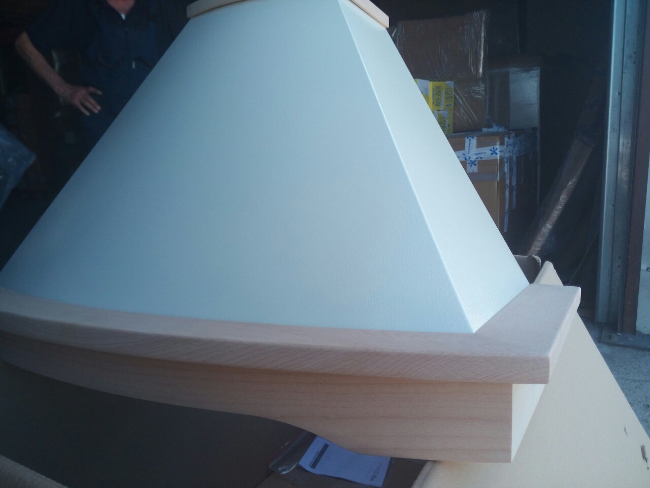

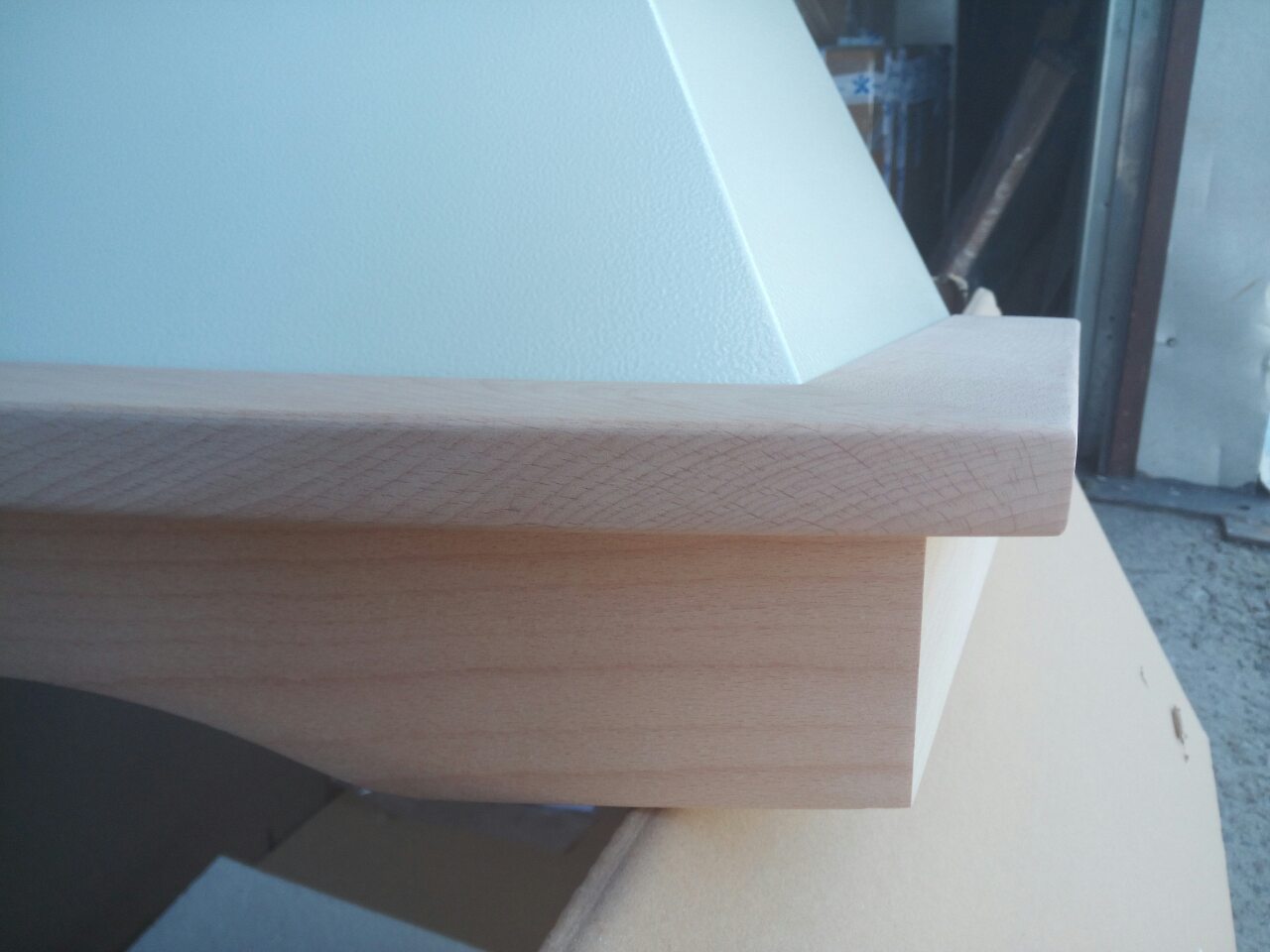

Можно чуть подробнее? Я правильно понял, что у продающегося изделия окрашена лишь бежевая часть? Коричневый кантик внизу и полоска посредине - металлические неокрашенные? Супруга заинтригована...
i.piccy.info/i9/d9ba0444c3ce0eeb57a2ce49d19b867b/1497986655/97981/1003443/Bezymiannyi.png' alt='Bezymiannyi.png'>i.gif[/img]
да, вы правильно поняли. Завтра скину фото, эта модель есть на складе в Киеве. Нижняя окантовка изготовлена из натурального бука. И он не окрашен. Если заранее знать цвет фасада кухни, можно за ранее заказать услугу покраски на заводе, стоит 35евро.
Такой натуральный цвет окантовки вытяжки
Класс! Крепится она к стене? Провода подводятся к нижней части сзади?

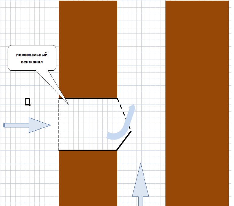

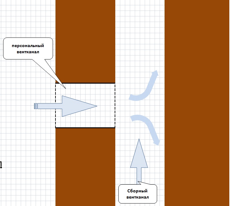

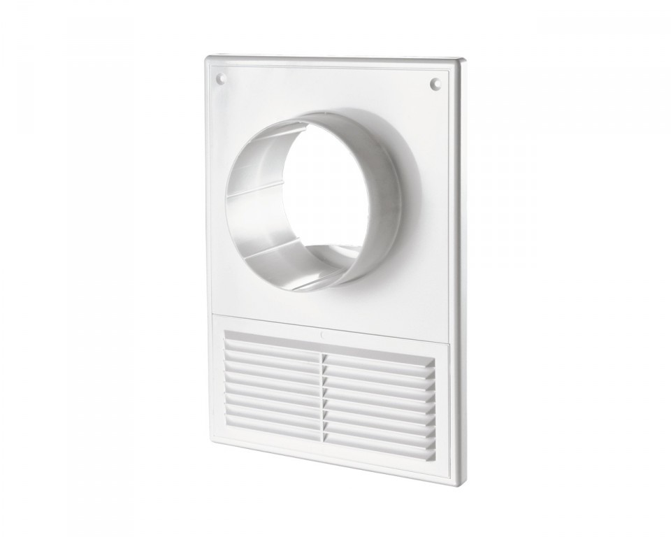

Перечитываю иногда темы. Хотел бы спросить у активных участников раздела, насколько правильно я понимаю физику некоторых процессов
в вентканалах многоквартирного дома.
1. совмещение естесственной и принудительной вентиляции.
есть решетка с претензией на 2 в1. (фото внизу).
правильно ли я понимаю, что при определенных условиях (мощность вытяжки, сечение каналов) созданное давление частично попрет воздух обратно в помещение через нижнюю решетку?
2. правильно ли я понимаю, что, при вхождении персонального канала в сборный под прямым углом и принудительной вентиляции (вытяжка, вентилятор) воздушный поток будет расходиться во все стороны?
см. фото
3. правильно ли я понимаю, что, при вхождении персонального канала в сборный под прямым углом, установка в канал некой гильзы с "подсекателем" потока (или патрубков с углом, допустим в 45 градусов, но так, чтобы сечение сборного канала уменьшалось незначительно) может улучшить аэродинамику, ограничивая сброс воздуха вниз? особенно при принудительной вентиляции малой мощности?
