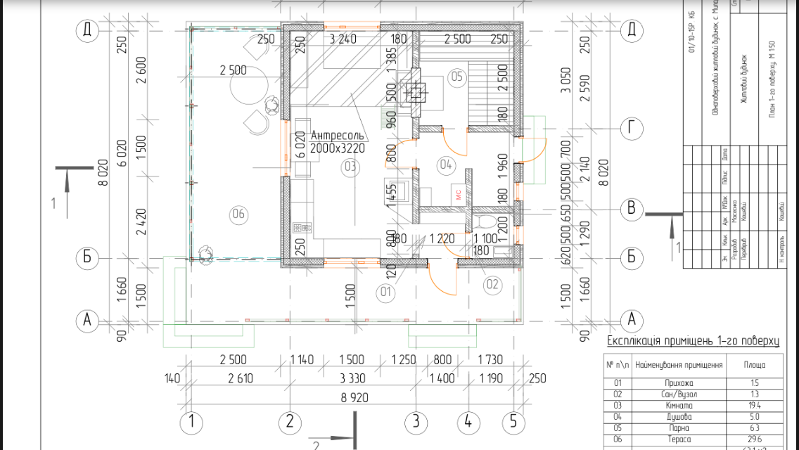

Прошу не просто помочь, а спасти ситуацию с вентиляцией. Строим каркасный дом, проектировался как баня, теперь переделываем под постоянное проживание. В проекте вентиляция обозначена как дырки в стенах :( что сказать , протупила с этим вопросом...
Прилагаю изображение архитектурного плана. Домик маленький 8*6,5 метром. Крыша односкатная, утепленная, перекрытий потолка/чердака не будет, кроме зоны выделенной красным. Высота стен по оси '2' 4,5м, по оси '5' - 2,5м. Приток планируем обеспечить либо через микропроветривание либо приточные клапаны в жилых комнатах. Поскольку мы планируем ставить каминопечь, то строители предлагают вместе с дымоходом сделать кирпичный вентканал 140*140. Над плитой также планируем вытяжку
Как обеспечить вытяжку из зоны санузлов и других не жилых помещений??? кроме дырок в стенах с вентиляторами есть решения?
Обеспечит ли вентканал 140*140 нормальную вентиляцию?
Куда лучше выводить кухонную вытяжку?
Заранее благодарна!

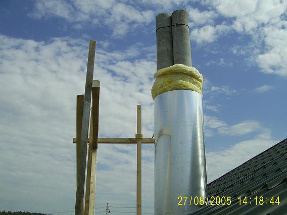

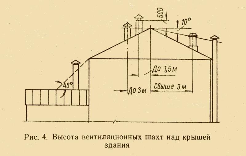

АЦ трубу вывести выше кровли. Опереть в проекции стены.
Для с/у или кухни вполне.
Дайте спецификацию помещений, на малюнке обрезано. :) Скорее всего хватит два вентканала.
АЦ трубу выше верхней части кровли? т.е. из крышы она будет 'торчать' на 2метра? А из всех с/у и техн помещений как подвести к трубе? Что значит опереть в проекции стены?
Прилагаю спецификацию как было в проекте, изменения были указаны и малюнке)
Точать будет, но не факт, что на два метра.

03 комната - она же гостиная студия, там и кухня, и камин, и антресоль для сна
05 парная - теперь детская
04 душевая - делим на две части слева бойлерная (там будут фильтры воды, бойлер, котла не будет у нас эл. тёплый пол), справа душевая
02 с/у так и остаётся

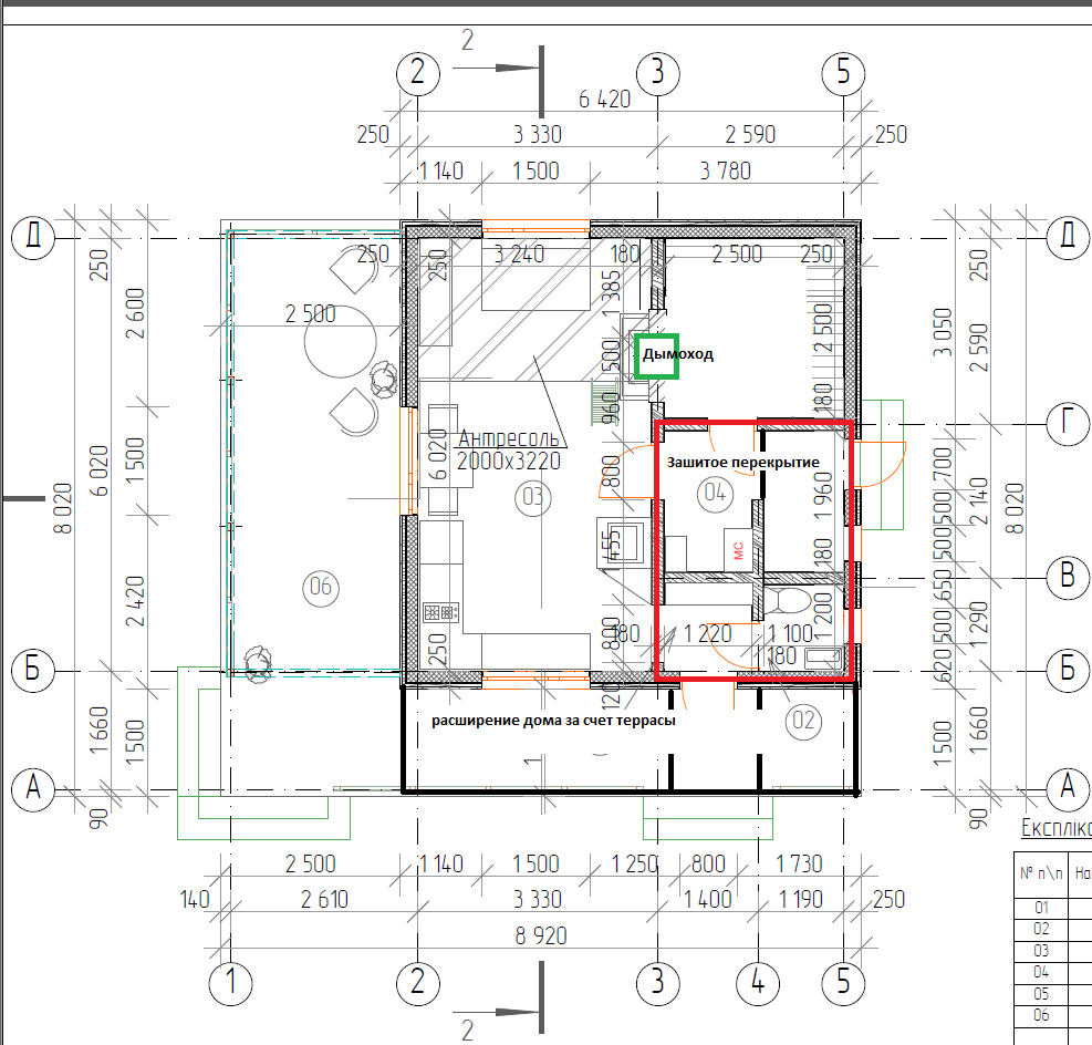

Ниже по оси А присоединяем к дому террасу, слева от входа будет гардеробная , справа постирочная/кладовая
Один вентканал , кот. вместе с дымоходом , справится и с комнатой и с детской? можно ли вообще в нем сделать вентрешетки с двух сторон?
Если из гардеробной на кухню поставить решетку в стене на высоте 2,5м, достаточно для вентиляции?
Сколько ветканалов нужно для помещений бойлерной, душевой, с/у, постирочной? Если для каждого свой, то это 4 просто как-то дофига... не хочется лишний дыры в крыше делать
можно ли сделать как на схеме?

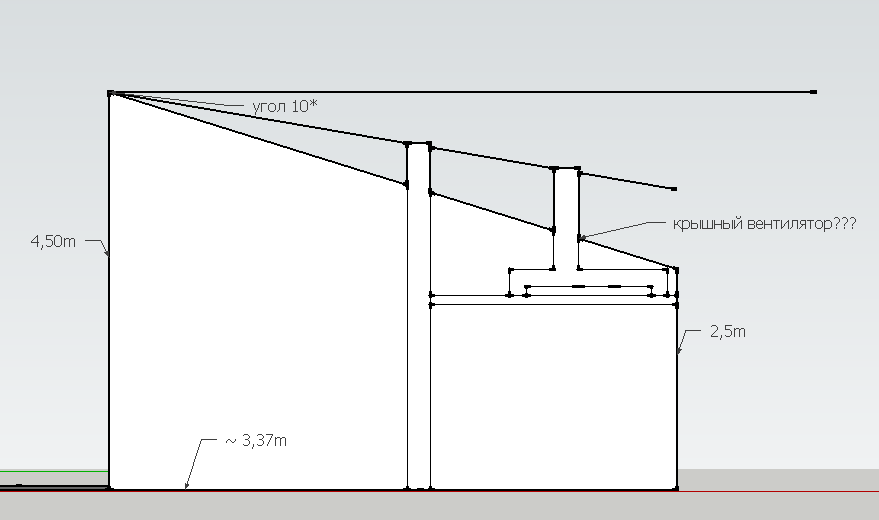

Или лучше не заморачиваться, а поставить хороший крышный вентилятор и к нему подвести каналы со всех помещений? Техническая возможность есть

Вентканал, который с дымоходом лучше пустить под кухню/студию. Кстати газ в этой кухне есть?
В детской, учитывая маленькую площадь, сделать! приток любым доступным способом. Переток по умолчанию. Либо колечки/решеточки в двери, либо банальный подрез дверного полотна (2-3 см).
Объединять вытяжку кухни с детской комнатой ИМХО не стоит.
Примите как аксиому - вытяжка из "грязных" помещений, приток в "чистые/жилые". Приток в кухню как правило не делается. В вашем случае "жилой кухни" приток можно сделать в районе окна выходящего на террасу.
Можно объединить душевую с с/у на 1 канал, постирочную и гардероб еще на один. Тем более они все находятся рядышком. Итого всего два.
При ваших раскладах дырку в крыше можно сделать одну, но вывести через нее пару каналов. Тот который вместе с дымоходом ессно к этим не касается. :)
Можно. Если придумаете как решить проблему шума и алгоритм включения/выключения этого вентилятора. :) Тем более, что чердака в планах нет.

есть частичный так сказать, как-раз над зоной с/у, бойлерная, душевая будет чердачное перекрытые. Шум и режим вкл/вкл как-нить решим
