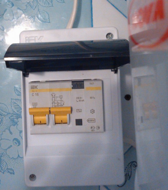

Неужели все так плохо с ИЕК? И гарантию на 5 лет пишут. Буду чаще кнопку "тест" нажимать. АВВ в четыре раза дороже...
...АВВ в четыре раза дороже...
Можно было Хагер купить, оно в два раза дороже.
УЗО в розницу около 340грн+автомат, можно и ИЕК 17грн - купить со скидкой на форуме = около 300грн. Я покупал за 270грн.
Не плохо, скорее, нестабильно. Разные партии приборов показывают разные результаты, экономия внутри - на всем что только можно. Есть вполне довольные владельцы, также как есть и те, кто "больше никогда и ни за что!". Т.е. может быть все хорошо, и прибор сработает как надо (т.е. на токе утечки не более 30 мА он вырубится), а может быть все плохо, и тогда.... Например, когда-то давно у меня стоял дифавтомат ИЭК, который по кнопке "тест" срабатывал, а вот в реале - нет (стиралка с прохудившимся ТЭНом "кусала" током:(, а дифавтомату - по барабану:o).
Кстати, у УЗО, по-моему, есть ресурс по количеству срабатываний, так что кнопкой "тест" до бесконечности играться не получится.

Понятно что там был маленький ток, иначе бы я сейчас не писал об этом:) Также мне трудно судить (я ж не амперметр:)), достаточно там было тока утечки, чтоб срабатывала защита, или нет. Где-то на форуме попадалась табличка ощущений человека в зависимости от силы тока, но сейчас найти не могу.
Я не против ИЕК, и не призываю ТС срочно бежать и менять, но нужно понимать специфику закупки в Китае. Они могут продать оригинал, отбраковку оригинала (не прошедшую ОТК), качественную подделку, некачественную подделку, подделку на подделку - все зависит от желаемой закупочной цены. Поэтому данный прибор данной конкретной торговой марки в силу своей бюджетности может работать долго и счастливо, а может пыхнуть в самый неподходящий момент. С другой стороны, если продавец нормальный (не дядя Вася на базаре), дал гарантию, то есть большая вероятность, что все будет хорошо, и все будут жить долго и счастливо:):beer:

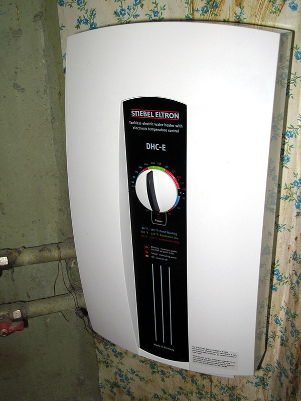

Знатоки. Подскажите, какой мощности можно установить проточный нагреватель в стандартной квартире? Панельный дом. Естественно, от нагревателя будет протянут отдельный кабель на считок, там свой автомат. Но вот какую нагрузку может все это потянуть - 4, 6, 8 или 10 кВт?

В квартире - не очень много, точнее совсем не много. Даже если щиток новый.
если дом с єлектроплитами, то на 5-7 кВт можна расчитывать, если дом с газовыми плитами, то 2-3 кВт, если в доме с газ плитами и старом, то проточник успешно допалит проводку всего стояка, и соседи будут рады, а когда узнают кто виноват.....

- от 3 до 7 кВт, а лучше 3-х фазный...
- в стандартной квартире с газовыми плитами 4 кВт...
- ставить можно больше.... новые отношения с электриками, соседями, ЖЭКом - пофиг, из-за кого отгорел "0"? :pardon:...ляжет весь стояк...
- отдельный кабель какой? 2, 4, 6 мм2
- "считок" не спасет
- не забыть выключить все в "стандартной квартире", даже фонарики...
...не забыть выключить все в "стандартной квартире", даже фонарики...

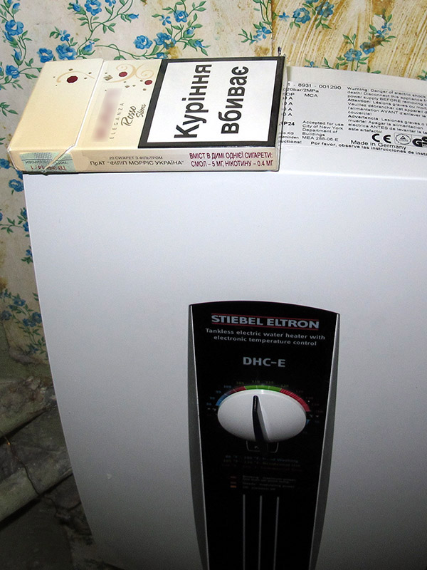

Там того нагревателя - 2 пачки сигарет. Размеры вместе с корпусом 360х200х110мм

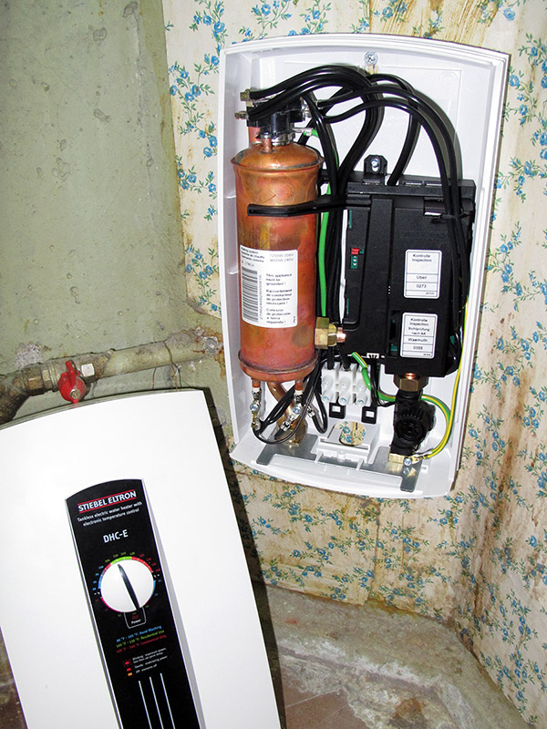

Вопросы возникли по тому, что на самом деле он может работать в разных режимах. Производителем предусмотрен выбор нескольких режимов мощности. Уровни мощности устанавливаются специальным кодирующим разъемом при подключении. Естественно, что для даного жилища будет установлен минимальный. Главное другое, что у проточных нагревателей есть очень важное значение - минимальный объем потака для "включения", не достигнув которого, нагреватель просто не включится, либо если поток снизится ниже требуемого, то нагрев отключится. Грубо говоря, чтобы помыть чашку, должен быть большой напор. Или если для принятия душа, вода покажется холодной и человек решит снизить поток, чтобы было теплее, то вполне вероятно, что нагреватель отключится. В моем случае долго искал, но нашел и у даного нагревателя это значение - 1,4 литра в минуту. Каждый может убедится, набрав стакан за 10 секунд. Вобщем, позже сделаю отчет по комфорту, отзыву соседей и т/п.

У меня кирпичный дом 70-х годов постройки. Преимущество - центр. Во время ремонта менял проводку от стояка включительно. После счетчика отдельной линией проложил кабель на проточник. Он мощностью 7 кил. Во время одновременного включения холодильника, тостера и прочей домашней утвари не выбивает. Для спокойствия необходимо просмотреть правильность разброса фаз по всему стояку. В прошлой квартире весь стояк был запитан от одной фазы. Работа электрика заняла часа 2-3 на все. И во всем стояке проблемы перекоса ушли.
Я планирую электрику оплатить полную ревизию в щитке (возможно соседям тоже сделаю если будут меньше бухать;)). Подводящие кабеля на этаж толщиной в мизинец.

Да хоть с руку толщиной, все равно выше вводного автомата не перепрыгнешь. Если у вас входной автомат на (допустим) 32 А, то в теории максимальная активная мощность будет равна 220*32*0,7 (косинус фи в военное время:)) = 4,9 кВт, независимо от толщины кабеля в стояке.

Владелец такого девайса меняет вводной автомат..или электрику на лоб купюру...Потом кто-то еще покупает, и еще, и еще....И в какой-то момент отгорает ноль (как слабое звено) - хоть в щитке, хоть в щитовой, а хоть и ТП...И понеслась.

На самом деле мощность даного нагревателя 5,4 киловата. Это не 2 или 3. По этому решено было сделать ревизию проводки. Все шаги в первую очередь начинались с посещения Киевэнерго и утверждения плана действий... Не все так безнадежно!

Чтобы нагреть 1м3 на 1С за час нужен 1 кВт. Сейчас из киевских труб холодная идет ок 25С, чтобы догреть ее на 15С хотя бы до 40 градусов при расходе 0,5 м3/час нужна мощность в 7,5 кВт. Зимой, когда вода пойдет ок 10С потребуется ок 15 кВт чтобы получить 40 на выходе.
Конечно цифры можно уменьшить уменьшая расход в душе, но тенденция ясна. Неспроста газовые проточники имеют соответствующую мощность.
Накопительный бойлер в сравнении требует на порядок меньшую мощность, может без проблем нагревать воду до 60-80 градусов и обеспечивать расход больше чем на одного потребителя. Единственный недостаток - габариты.
