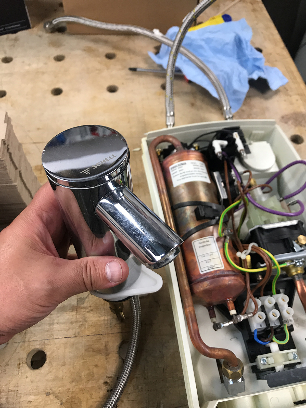

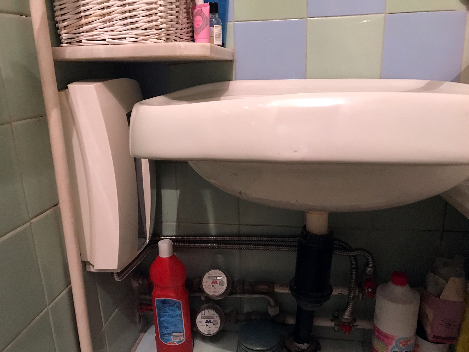

Собственно чего вспомнил. Возникла необходимость организовать в старой квартире горячую воду. Проводка слабенькая, давления по воде нет. 9й этаж. Опять дилема, проточный или накопительный.
Изучая сегодняшние предложения на рынке, набрел на знаменитый ОЛХ. Предлагался проточник старого образца, чем-то схожий с моим. Цена вопроса 1500грн вместе с автоматическим краном (в нагрузку)
Пару дней сомневался, потом решил, что если надуют, то сумма не критическая. Рискнул.

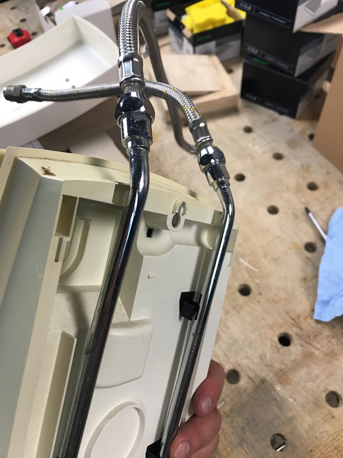

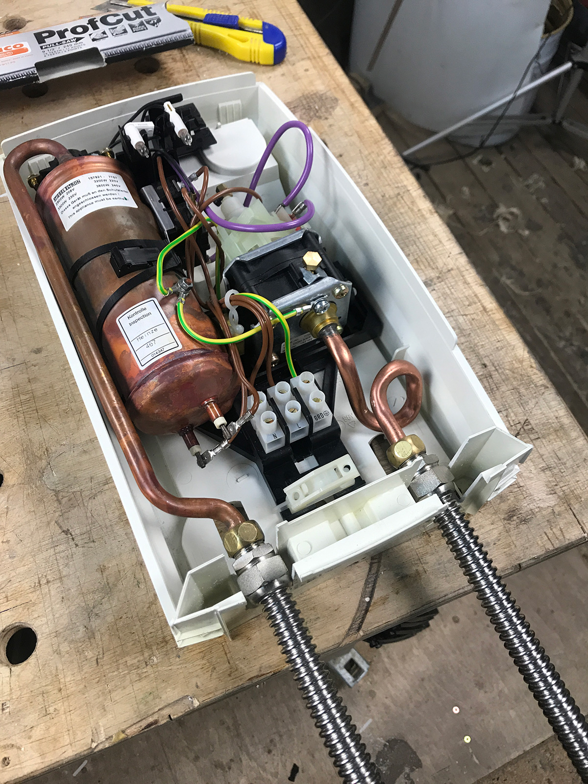

В итоге получил то, что предлагали. Пару дней на профилактику, промывал нагреватель от накипи, и день на монтаж с поездками за шлангами и т/п.
Еще переделал его на нижнюю разводку. В процессе подготовки нашли решение по промывке и очистке нагревателя. Проверили автоматику. Все работает.

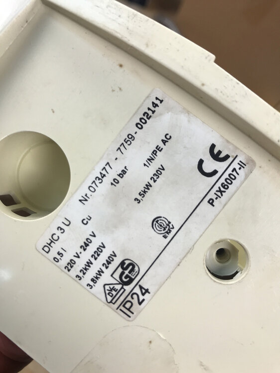

Почему "зацепился" именно за такой тип проточников, потому что они начинают нагревать воду при минимальном потоке 1,5 литра в минуту. Это струя чуть больше спички.
А, так это на кухню! Работать будет, но почему так дорого? На том же OLX Delimano на 3 кВт - от 400 грн.
P. S. Надеюсь, Вы не собираетесь проточник 3,5 кВт ЗИМОЙ использовать для ДУША?
P. S. 2. Кстати, я в начале года на том же OLX взял за 600 грн. б/у проточник Kospel Amicus 5 кВт для догрева ГВ на кухне (бойлер далеко). Но не установил, - пока что лень побеждает.:) Кстати, когда промывал лимонкой, - такая красивая зелень выходила...

Это одно из достоинств - возможность срабатывать при малом потоке. Многие нагреватели начанают срабатывать при больших показателях. Плюс, воду он греет и возвращает в трубу, то есть краны не меняются. Например, в другой квартире, подобный установлен на входе и вода раздается по трем точкам, умывальник, душевая и кухня.
