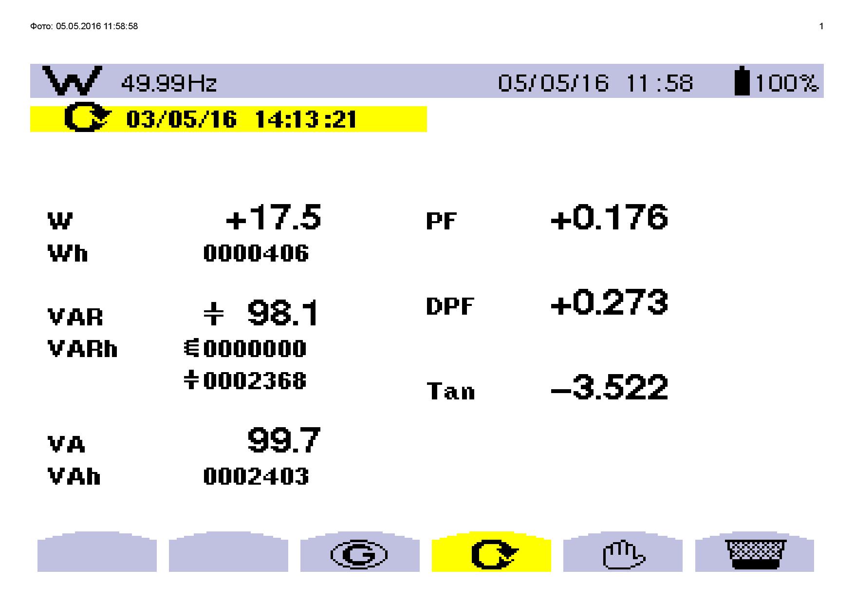

У этого чего-то похожего не показано, сколько оно жрёт на холостом ходу. Сколько этот инвертор потребляет без нагрузки по выской стороне?
С какой целью интересуетесь ?
Кстати, по высокой стороне. Особенно интересно когда меряют только ток. Тогда картина интересная выходит.
при том что ток покажет 0,41А
пысы. это о другом приборе, но суть от этого не меняется.

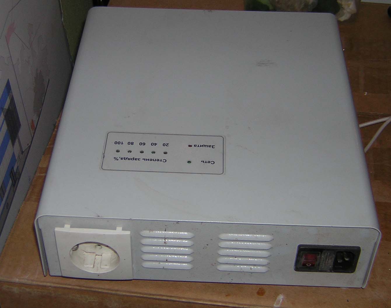

Панове, подскажите ,что за зверь такой? Этикеток нет, работает на 12В батареях
Алектрон это.
Алектрон онлайновый. были модели 250 и 500Вт. ЗУ - 6А. В Украине больше не поддерживается.
