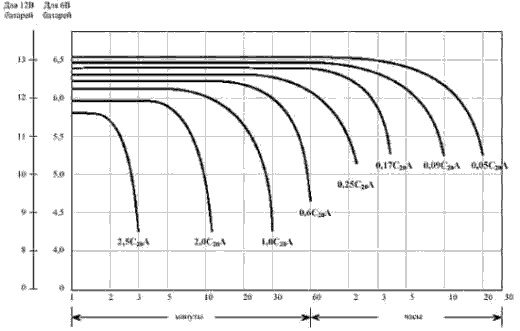

Заряженная штатная батарея ёмкостью 7 АхЧ уверенно держит 12 часов. Значит, для того, чтобы уверенно держать сутки, ёмкость должна быть не меньше 12 АхЧ. Неделю продержится батарея ёмкостью не меньше 60 АхЧ, десять дней - не меньше 72 АхЧ.
Если ОПС не срабатывает при каждом включении/отключении питания, можно сделать циклическое отключение нагрузки. Например, на одну секунду включилась, проверила, что происходит в охраняемой зоне, на три секунды "заснула".
интересно узнать, как вы считаете, так как зависимость емкости и дней получается не линейная.
При непрерывном* разряде, фактическая ёмкость батареи зависит от её температуры и силы разрядного тока. Если на батарее пишут 7 АхЧ, то имеют в виду двадцати часовый разрядный ток 0,35 А (0,05 С) при температуре 20 градусов по Цельсию. Нелинейная зависимость получается из за того, что разрядный ток около 0,58 А у батареи на 7 АхЧ примерно соответствует графику 0,09 С, а при таком же разрядном токе у батареи на 12 АхЧ, график уползает вправо и вверх от кривой 0,05 С.
*При правильном прерывистом разряде фактическая ёмкость всегда больше, чем указывает производитель.
