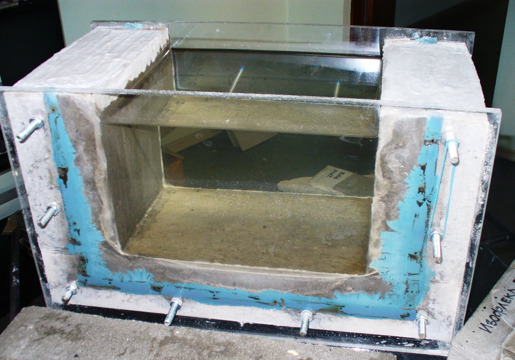

Мы сделали макет, чтобы показать как он, расширяясь заполняет все неплотности. См. фото. По опыту - шнур очень удачное изобретение.
Если Вы оптимист, то можно и без шнура. В этом случае можно рассчитывать, что холодный шов со временем заилится (замулится), можно рассчитывать, что какие-то протечки будут, но не большие. Вас больше будут беспокоить протечки не из септика, а в септик. Так как септик будет зря "обрабатывать" грунтовую воду.
