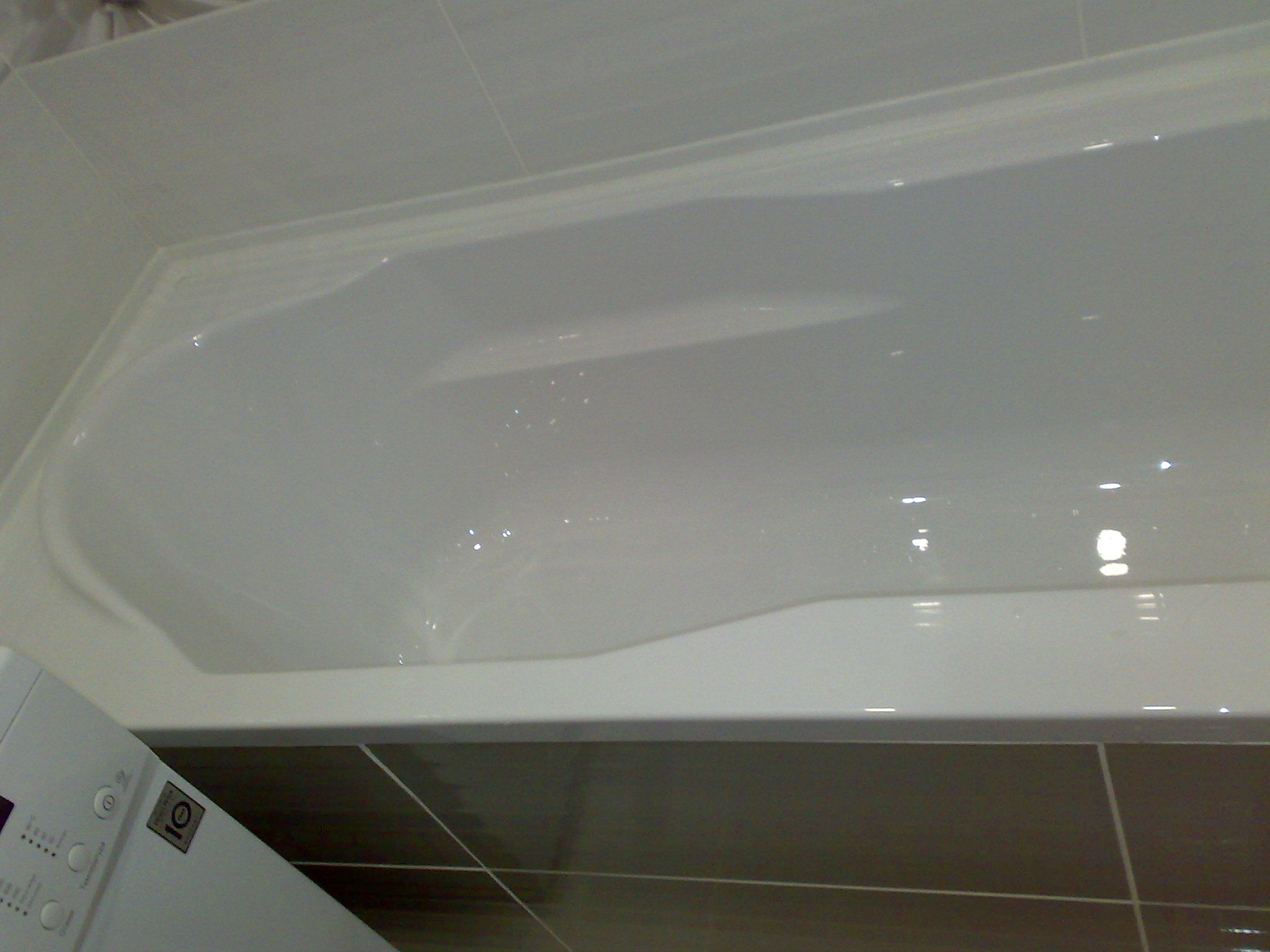

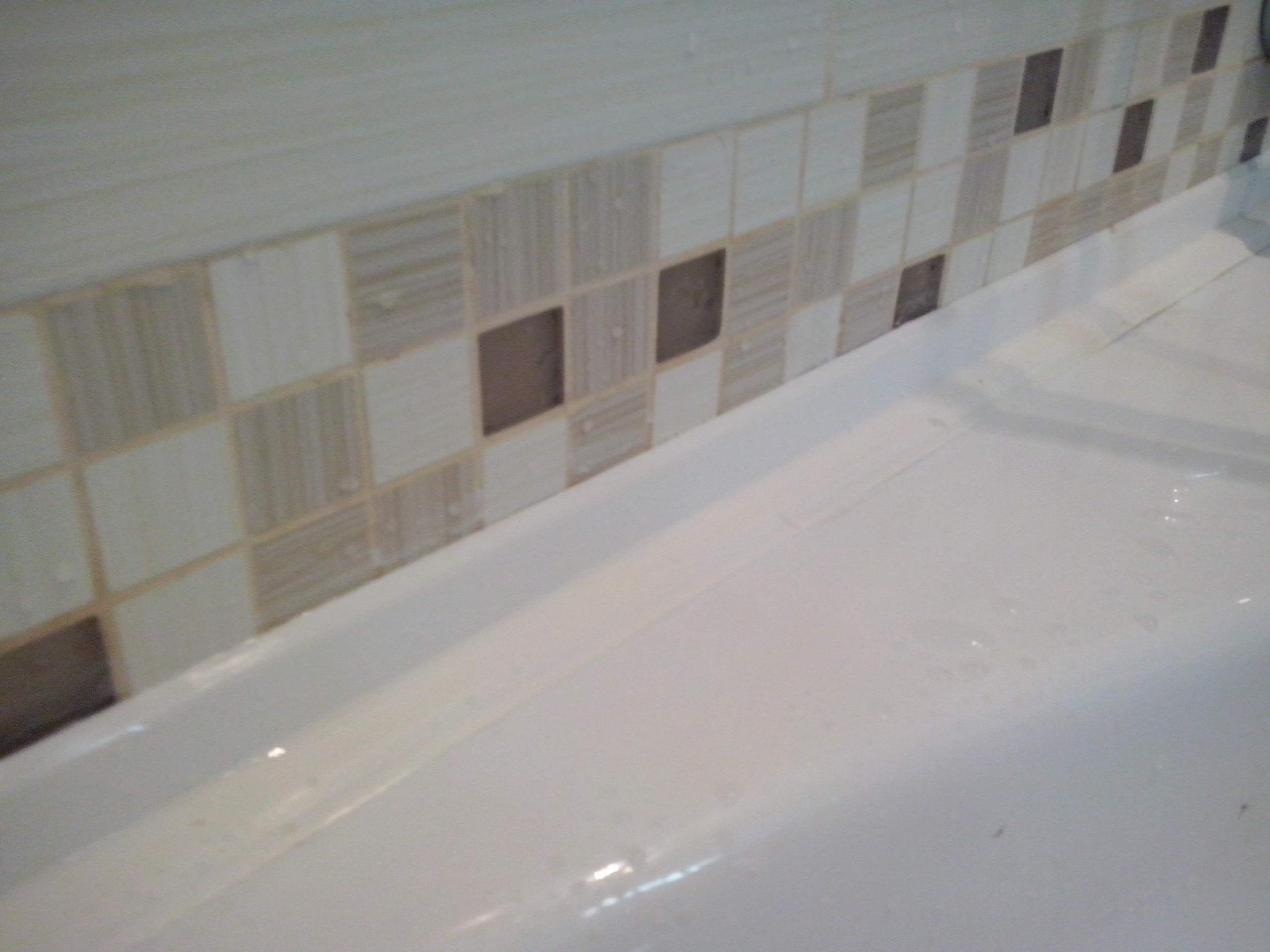

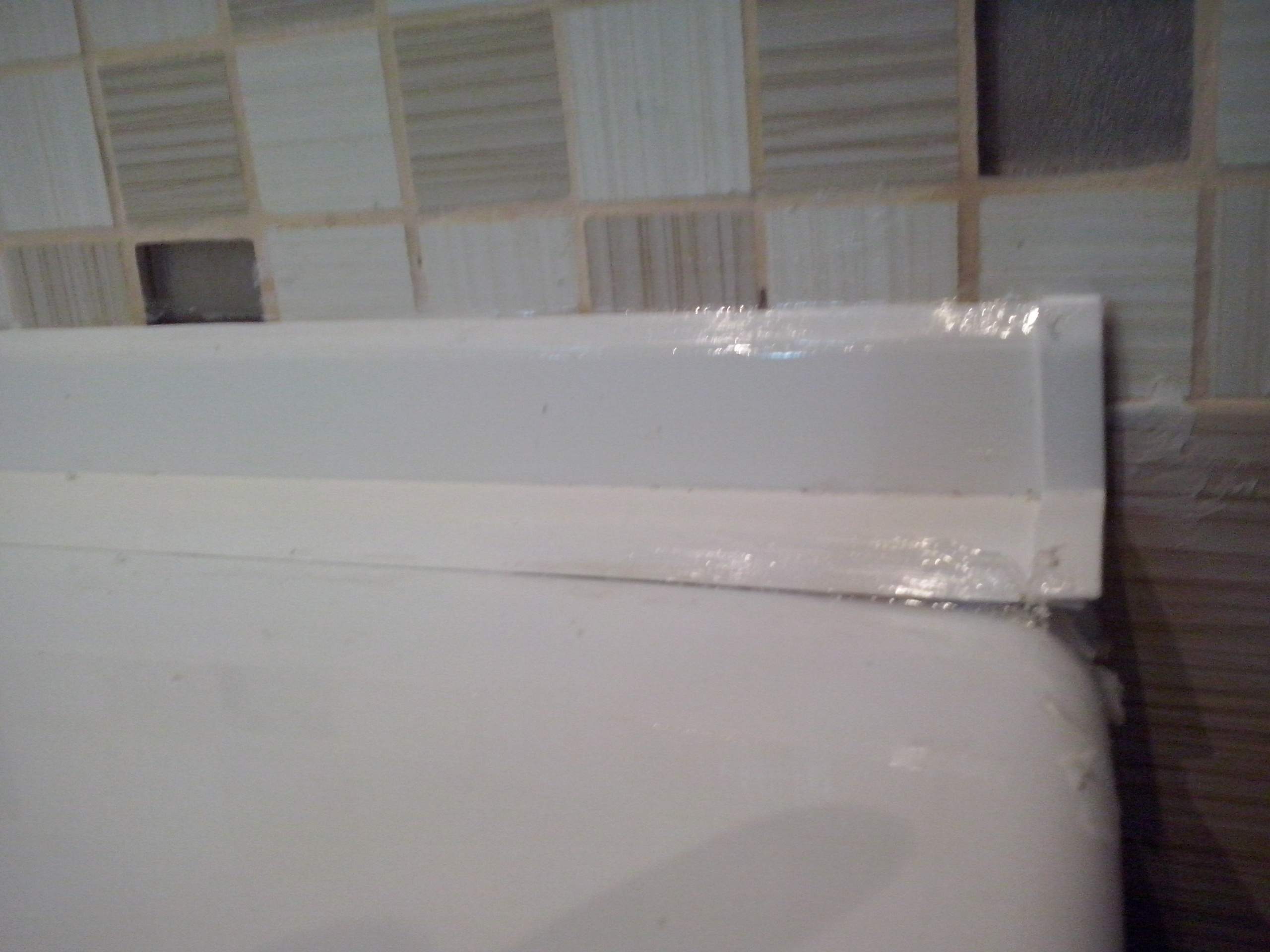

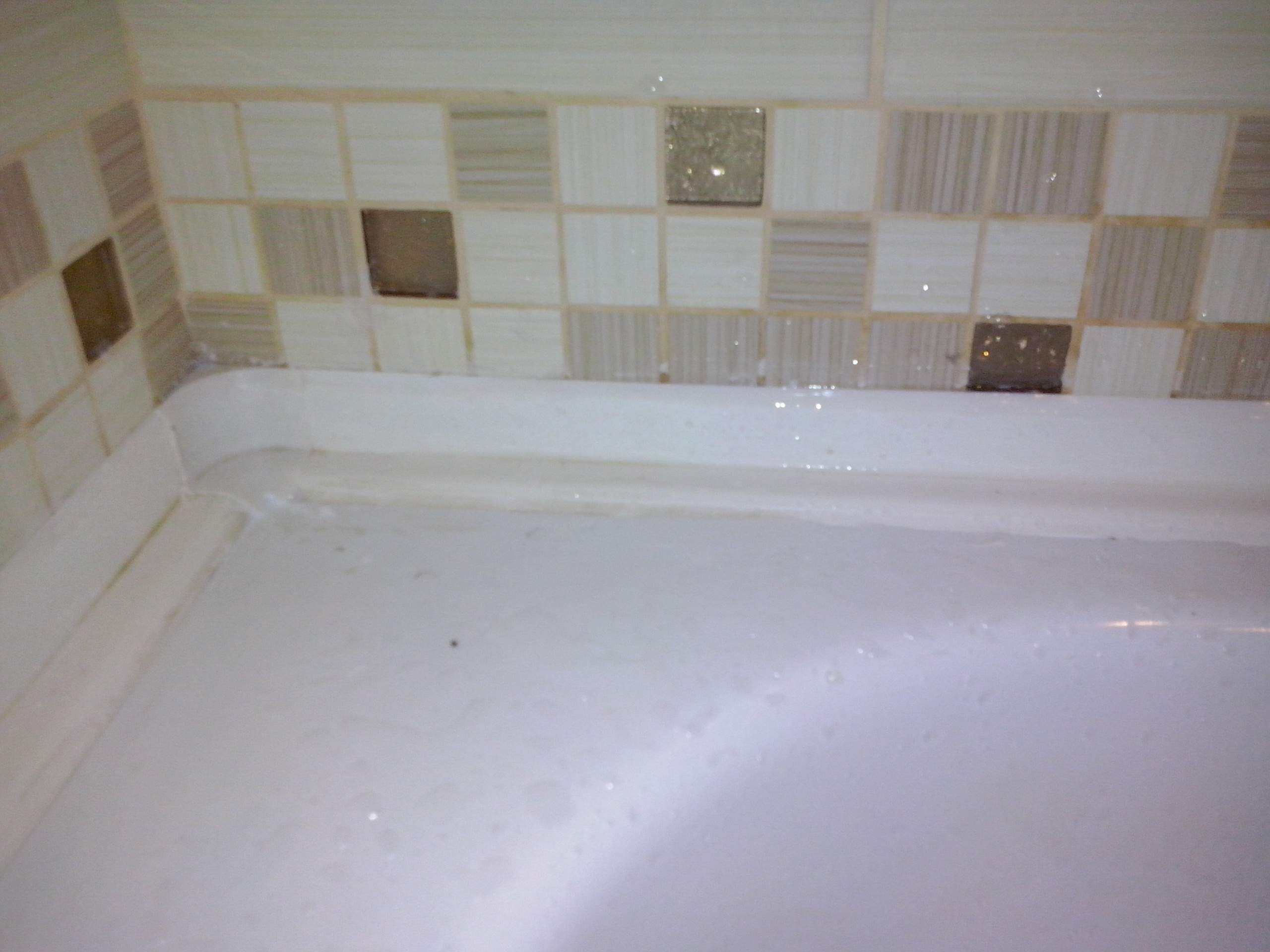

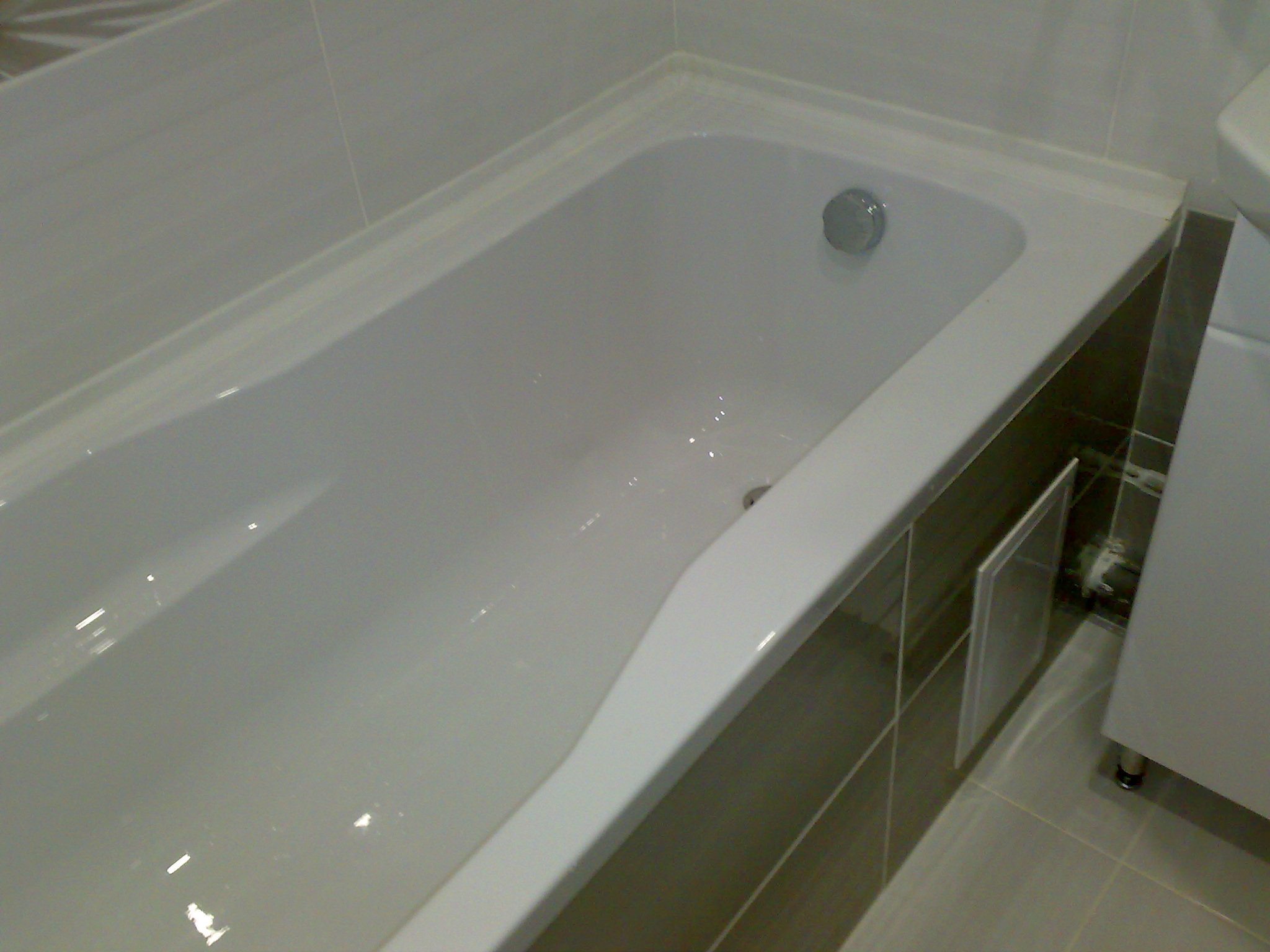

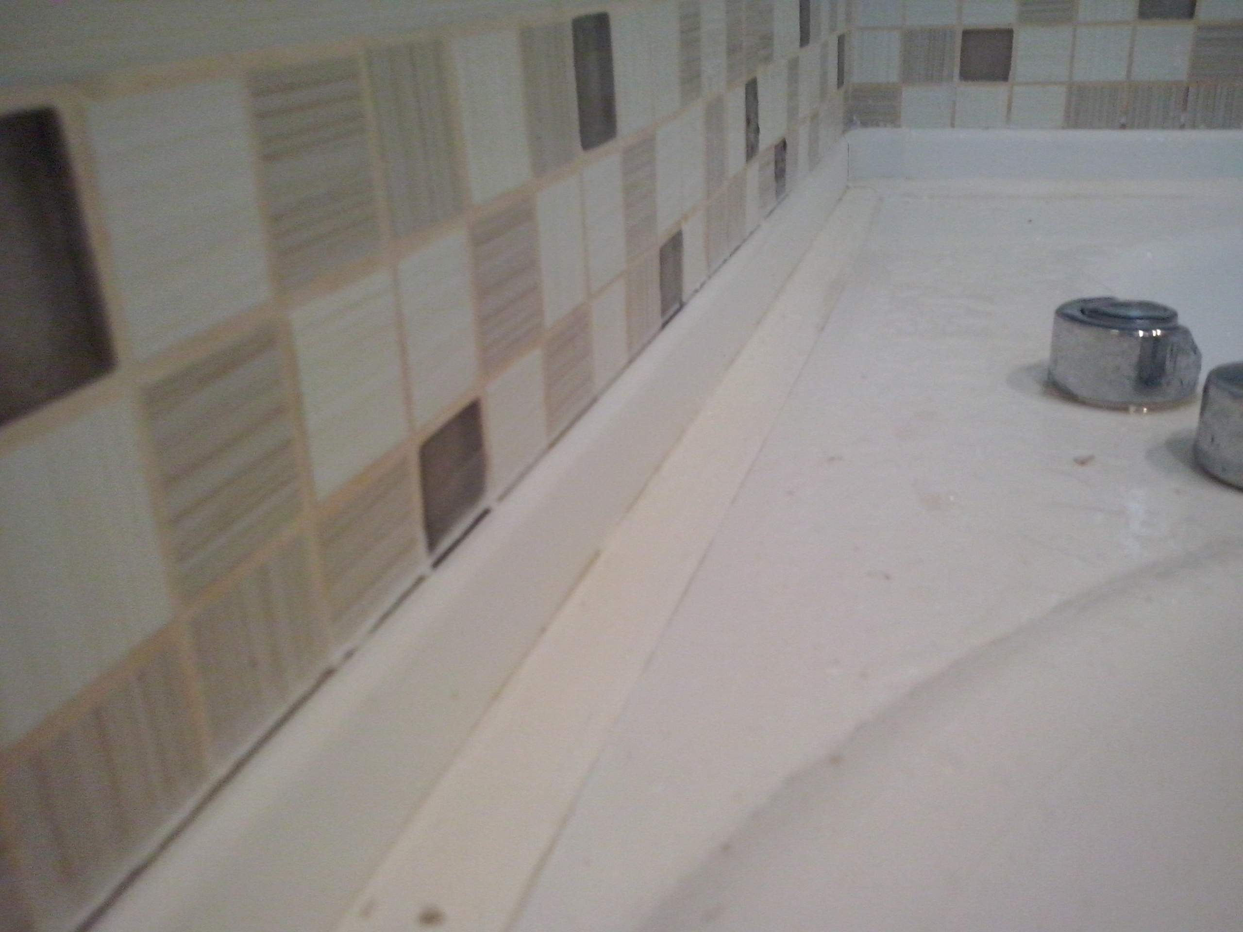

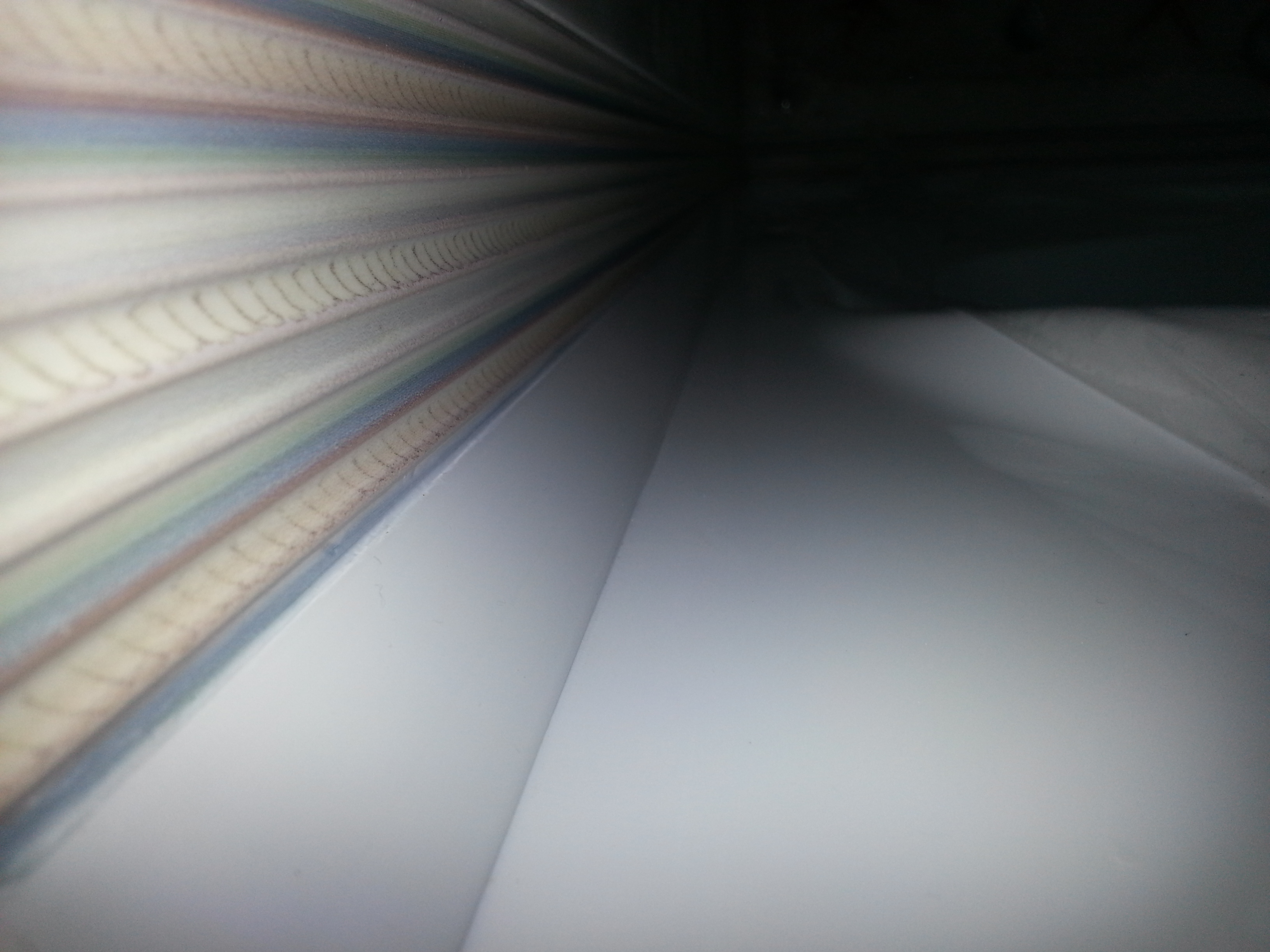

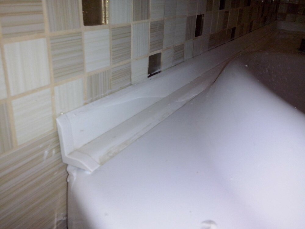

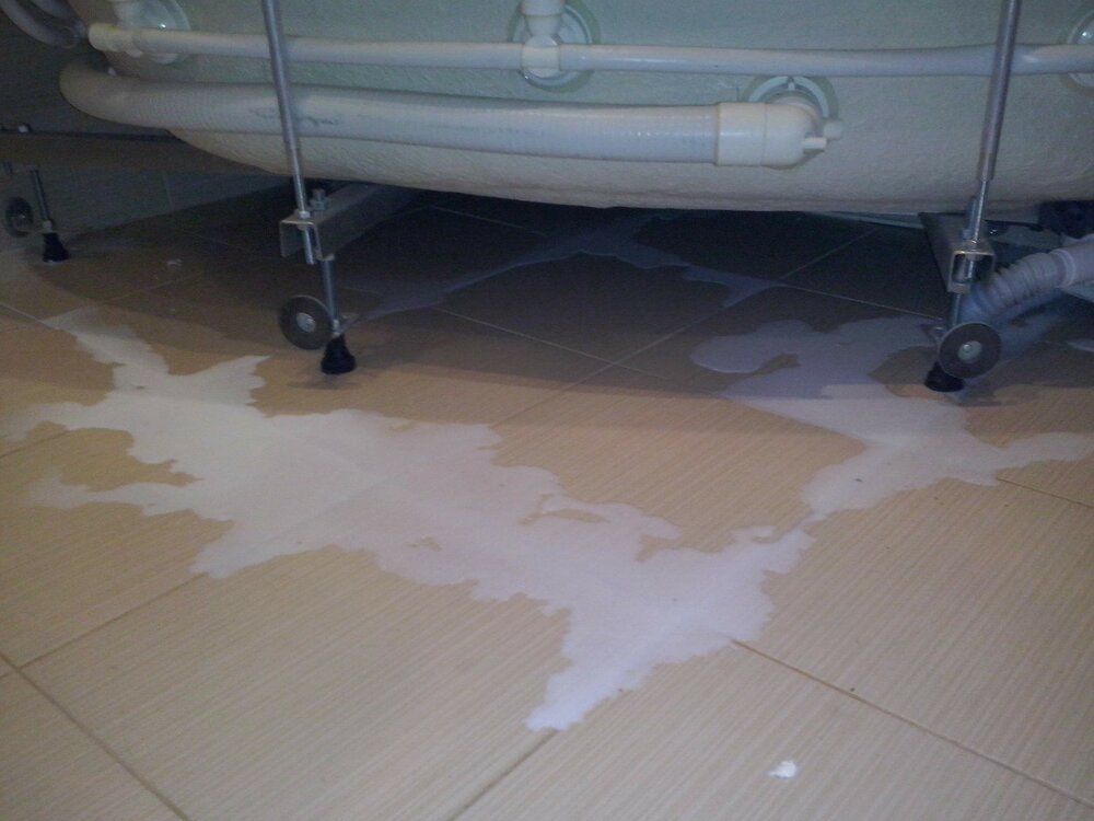

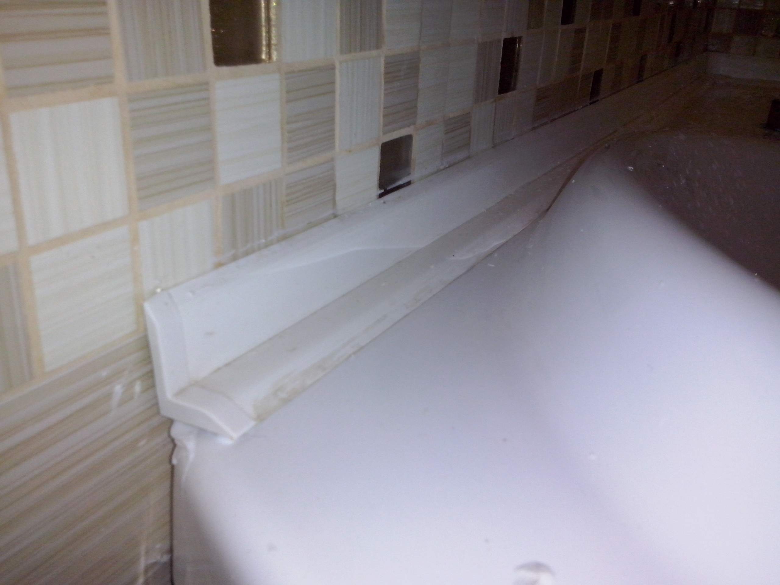

vadimv Опубликовано 26 сентября, 2014 Поделиться Опубликовано 26 сентября, 2014 Прошу помощи у специалистов! Проблема на фотках, причина - течет шов между плиткой и акриловой ванной (не трубы, не сифон, проверяли в реальных условиях с помощью душа и фонарика). Чем уже его только не заделывали - и силиконовыми герметиками и еще какими-то и даже монтажной пеной + герметик. Сверху стоит пластиковый уголок. И нифига не помогает. Как и чем это можно устранить? Ссылка на комментарий Поделиться на другие сайты Больше кнопок...
SergeyNikolaevich Опубликовано 26 сентября, 2014 Поделиться Опубликовано 26 сентября, 2014 Было бы информативнее показать фотки шва а не залитого пола. Убедитесь что ванна выставлена ровно и при эксплуатации не прогибается или не наклоняется, это может разрушать шов, из чего бы вы его не делали. 2 Ссылка на комментарий Поделиться на другие сайты Больше кнопок...
vadimv Опубликовано 26 сентября, 2014 Автор Поделиться Опубликовано 26 сентября, 2014 Было бы информативнее показать фотки шваИзвиняюсь за качество, под рукой только телефон. Убедитесь что ванна выставлена ровно и при эксплуатации не прогибается или не наклоняется, это может разрушать шов, из чего бы вы его не делали.Ванна выставлена ровно - только что проверил уровнем. При эксплуатации не прогибается и не наклоняется (по крайней мере, этого не заметно). Вообще странно - неужели только у меня такая проблема с ванной? (Triton Pearl Shell) Ссылка на комментарий Поделиться на другие сайты Больше кнопок...
Сергей_84 Опубликовано 26 сентября, 2014 Поделиться Опубликовано 26 сентября, 2014 Извиняюсь за качество, под рукой только телефон. Ванна выставлена ровно - только что проверил уровнем. При эксплуатации не прогибается и не наклоняется (по крайней мере, этого не заметно). Вообще странно - неужели только у меня такая проблема с ванной? (Triton Pearl Shell) снять этот кошмар на фото (уголок), отчистить весь старый силикон, осушить и сделать нормально герметизацию примыкания, закрыв аккуратным уголком или если геометрия изменчива аккуратно загерметизировать 5 Ссылка на комментарий Поделиться на другие сайты Больше кнопок...

Сергей_84 Опубликовано 26 сентября, 2014 Поделиться Опубликовано 26 сентября, 2014 та же фигня. постою - послушаю. то: Сергей 84 как называется планка на фото 1-2? не встречал такой в эпицентре. она есть в каталоге Равак. Название и артикул не помню. Иногда она и в эпицентрах продается.. Есть треугольная широкая для ванн и заокругленная маленькая для душевых кабин 2 Ссылка на комментарий Поделиться на другие сайты Больше кнопок...

Костянычь Опубликовано 27 сентября, 2014 Поделиться Опубликовано 27 сентября, 2014 Плитка мелкая и вертикальных швов соответственно много, они немного углублены по ним и течет. Поддержу Сергей 84, все снимать и переделывать. 1 Ссылка на комментарий Поделиться на другие сайты Больше кнопок...
master-joda Опубликовано 27 сентября, 2014 Поделиться Опубликовано 27 сентября, 2014 Проблема на фотках, причина - течет шов между плиткой и акриловой ванной (не трубы, не сифон, проверяли в реальных условиях с помощью душа и фонарика).Как и чем это можно устранить? Этот кант нашего разлива. Узкий -"Равак," либо другая марка крепче. Дело не только в канте, я тоже такой устанавливаю,только на силикон "Soudal". Ванну нужно очень плотно скрепить к стене.Когда клеите кант,прижимаете на время к ванне.Ничего не слетает. 1 Ссылка на комментарий Поделиться на другие сайты Больше кнопок...
Сергей_84 Опубликовано 27 сентября, 2014 Поделиться Опубликовано 27 сентября, 2014 Этот кант нашего разлива. Узкий -"Равак," либо другая марка крепче. Дело не только в канте, я тоже такой устанавливаю,только на силикон "Soudal". Ванну нужно очень плотно скрепить к стене.Когда клеите кант,прижимаете на время к ванне.Ничего не слетает. Сорри коллега, но как же уродски этот "кант" смотрится, просто жуть.. ИМХО 2 Ссылка на комментарий Поделиться на другие сайты Больше кнопок...
bambino Опубликовано 28 сентября, 2014 Поделиться Опубликовано 28 сентября, 2014 как же уродски этот "кант" смотрится, просто жуть.. скажу с точки зрения эксплуатанта. Кант - уродство и ждешь, когда он потемнеет, задерется и т д. Приемлем только как ремонтный, после установщиков с руками из жопы. Силикон - тоже со временем пачкается. Лучше канта, но через пару лет хочется его выскрести и обновить. Затирка - раз в год-два обновляю, что занимает минут пять, сидя в ванной . Плюсую за затирку. Конечно, хочется сделать так, чтобы к этому не возвращаться. Большинству лениво вспоминать, что под ванной лежит кулечек с затиркой. Но кант и силикон тоже далеко не идеальное решение. Ссылка на комментарий Поделиться на другие сайты Больше кнопок...
-Караванщик- Опубликовано 28 сентября, 2014 Поделиться Опубликовано 28 сентября, 2014 Лучше брать не силикон а МS полимерный герметик Ден Браун, например, есть в Леруа Мерлин. А разные плинтуса, в т.ч. и Равак, и примыкания есть в Олди на 2м этаже. А если стены кривые и ванная не везде примыкает к стене, то между ванной и стеной использовать можно канализационную монтажную пену Соудал (брал в Леруа), а потом плинтус на герметик. И не забываем применять малярный скотч, чтобы не изгадить плитку и ванную. 1 Ссылка на комментарий Поделиться на другие сайты Больше кнопок...
Новодел Опубликовано 29 сентября, 2014 Поделиться Опубликовано 29 сентября, 2014 По опыту могу сказать, что если ванная плохо установлена и "гуляет", то никакой силикон и кант не поможет - рано или поздно щель появится. Крайний раз проблема с стыком решилась только во время последнего ремонта, когда и ванну правильно и устойчиво поставили, и плитку поклали и заделали правильно - и все, больше никаких кантов и протечек! 1 Ссылка на комментарий Поделиться на другие сайты Больше кнопок...
