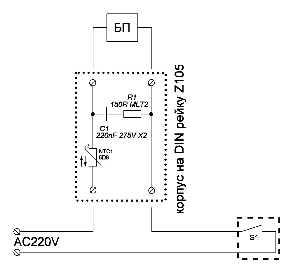

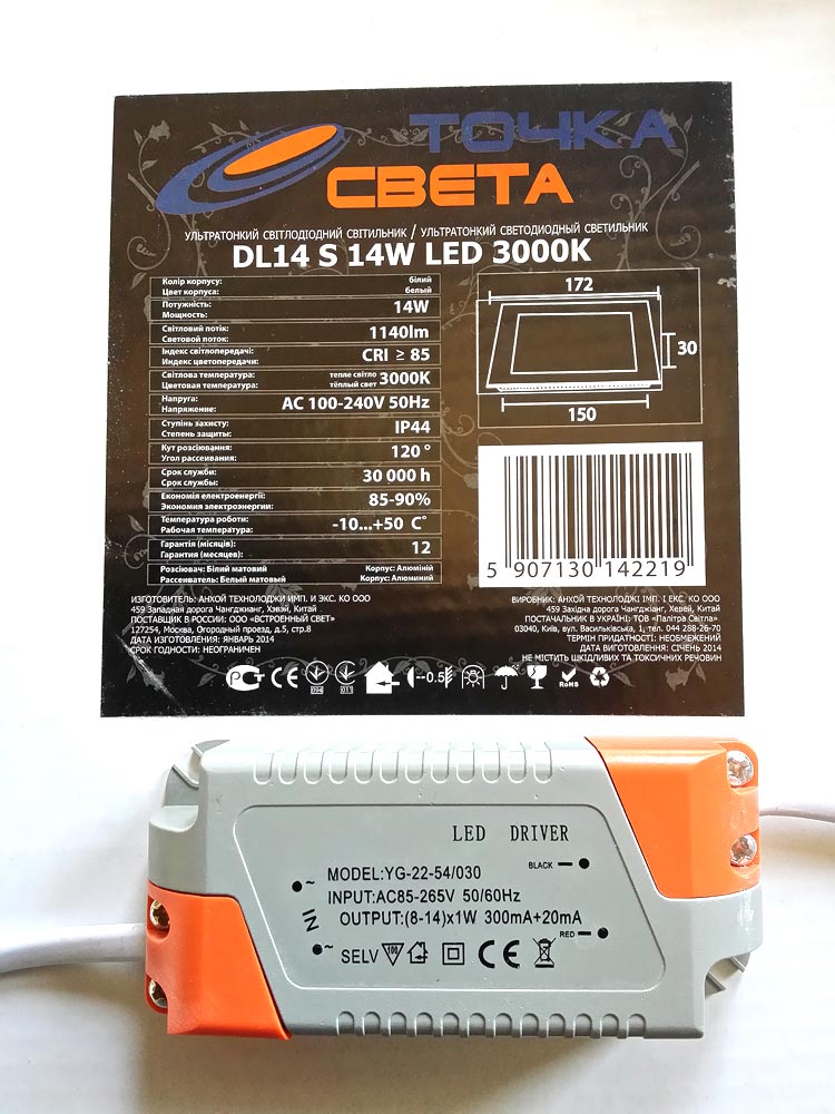

Всі групи світла живляться від 220В, їх і буду вмикати. В кінці групи, біля кожного світильника розташований лед драйвер потужністю 3-100Вт, який вже перетворює 220 на потрібні світильник струм/напругу. Так от при подачі напруги на такі лінії світла, виникає суттєва іскра, за рахунок пускових токів холодного старту, хоча загальна номінальна потужність групи може бути 30-50Вт. При розмиканні, іскра є меньшою.
Пробую зрозуміти яким чином захистити контакти релє від передчасного злипання.

В Вашем случае есть смысл поставить термистор о котором говорил на входе блока питания и на общей цепи драйверов 220 - лед. По 24в ставить не нужно. Рц цепочку паралельно входу блока питания.
Склоняюсь к тому, чтобы защиту контаков разместить в щитке, потому как ставить ее перед каждым бп светильника больно хлопотно, исходя из их количества.

Нарисовал схемку :)
Супер! Спасибо!

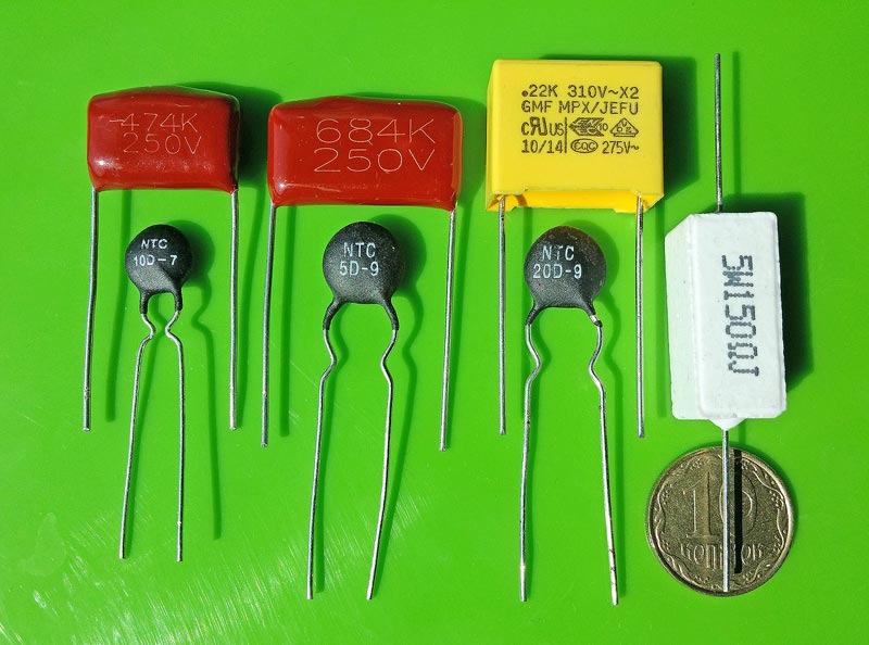

Итого попробую купить на кардачах следующий комплект для тестов.
  • термисторы NTC1: 5D9, 10D5, 10D7, 22D5
  • Конденсатор DME Polyester Film 0.47uF – 0,68uF 250VAC (или Metalized Polyester Film)(рекомендация производителя реле)
  • Конденсатор 220nF 275VAC, ±10%, X2-MKP
  • резистор 150R MLT2 (советский МЛТ2 или китайский 5Вт керамический белый)
Правильность работы RC цепочки, насколько понимаю проверяется по отсутствию искры при размыкании.
А какой рабочий режим этих термисторов. Тоесть как определить что они правильно подобраны и эфективно работают? Вы писали, что они должны нагреться до номинальной температуры (как понять номинал это или нет), но при этом не взорваться от включения в розетку. Как то не очень понятно.

www.rcscomponents.kiev.ua/datasheets/b57153s0150m.pdf вот тут есть графики. Рабочая температура в районе 80-100градусов. Возможно если 5Ом (или тех остальных) не хватит, термисторы можно подключать последовательно. Может быть купите сразу на 33 и 47 Ом тоже. В принципе их подбирают на основе емкости нагрузки. В данном случае емкость нагрузки - это входные емкости в ИБП, выходные емкости, и емкости в нагрузках блока питания, если они есть. Поэтому тут так сходу не угадаешь какой конкретно номинал лучше

Купил цяцек. Вот все, что было в наличии, не такой уж и большой выбор на кардачах. Не думал что конденсаторы и резистор такие большие.
На практике только термистор 20D9 немного уменьшал искру при замыкании контаков, немного при этом нагреваясь, на группе света 28Вт из двух светильников с такими драйверами.
Огорчает факт, что после нагрева термистора, он теряет свою защитную функцию, и достаточно например, по ошибке выключить и сразу включить свет, как возникает существенная искра при замыкании контактов. Поэтому нельзя назвать это окончательным и эффективным решением.
Видимо самым правильным решением была бы замена драйверов на не дающих стартового импульса. Но не знаю удастся ли такие найти.
А при отключении как? Подключите все термисторы последовательно. Есть и другие решения, более сложные. Менять драйверы смысла нет. Разве что ставить с корректором коэфициента мощности. Сомневаюсь что они дешевые. Позже напишу другие методы.

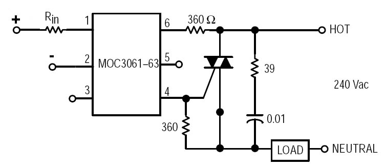

Dmode, проблему с реле решили? Лично я использую для света симисторы на 12А (BTA12), а контактные реле считаю анахронизмом в наше время. Переключается симистор в момент перехода синусоиды через ноль, а значит никаких помех в сети и тем более искр). На всякий случай креплю схемку, которая заменяет реле. Стоимость деталей не выше 1,5$
