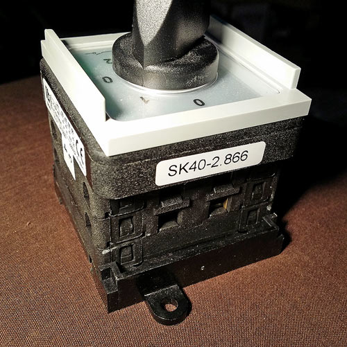

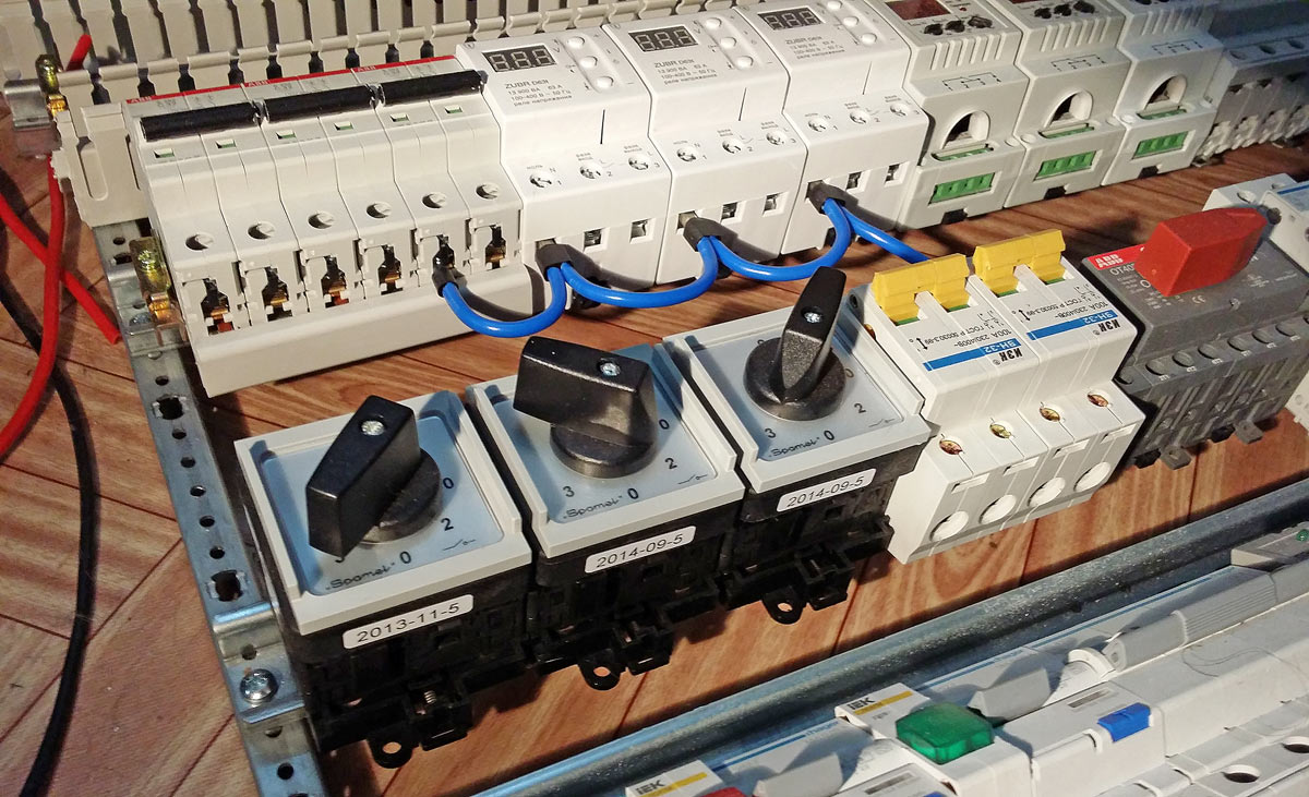

Dmode Опубліковано: 12 січня 2015 Автор Поділитись Опубліковано: 12 січня 2015 Да, именно для этого. Нашел такой у SPAMEL (поляки), дома гляну модель. вот модель переключателя: Spamel SK40-2.866 electro.nametr.ua/uk/catalog-tovariv/inshe/peremykach/peremykach-faz-sk40-2.866-40a-spamel/ так выглядят на рейке 2 Посилання на коментар Поділитися на інших сайтах More sharing options...
Vikctor Опубліковано: 12 січня 2015 Поділитись Опубліковано: 12 січня 2015 вот модель переключателя: Spamel SK40-2.866 Выглядит надёжно и не очень дорого.:D То что нужно. так выглядят на рейке Ярко у Вас там всё! Не могу удержаться от любопытства - серый блок с красным рычагом АВВ - это преключатель ввода резерва? 1 Посилання на коментар Поділитися на інших сайтах More sharing options...
Dmode Опубліковано: 12 січня 2015 Автор Поділитись Опубліковано: 12 січня 2015 Ярко у Вас там всё! Не могу удержаться от любопытства - серый блок с красным рычагом АВВ - это преключатель ввода резерва? да, вот о нем статья. Мне он субъективно понравился своим отличием от автоматов внешним видом. Хотя можно было дешевле взять Хагеровский переключатель с видом автомата. 1 Посилання на коментар Поділитися на інших сайтах More sharing options...
