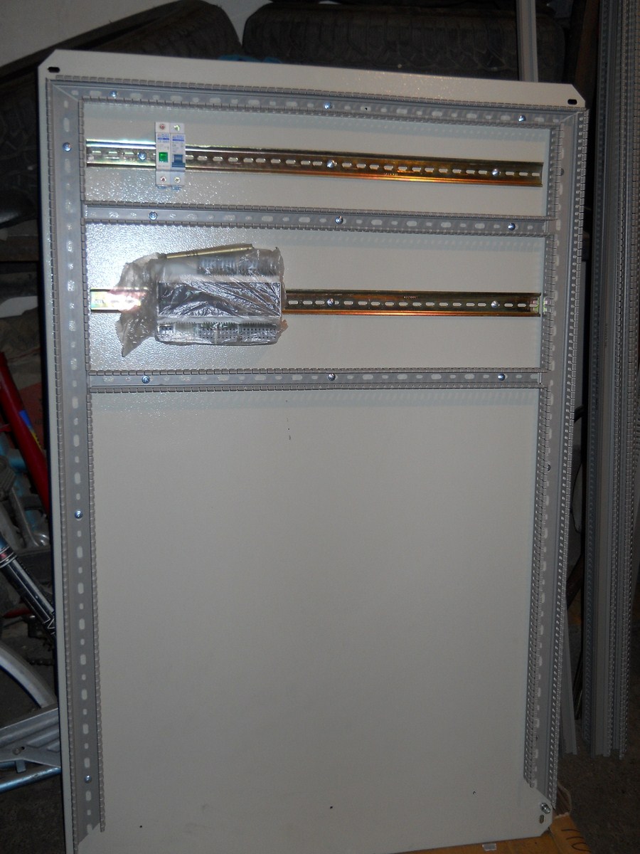

FOX.kissfm Опубліковано: 27 листопада 2014 Поділитись Опубліковано: 27 листопада 2014 Пікажіть що це за штуки між дін рейками для прокладки проводки? органайзер называется. 2 Посилання на коментар Поділитися на інших сайтах More sharing options...

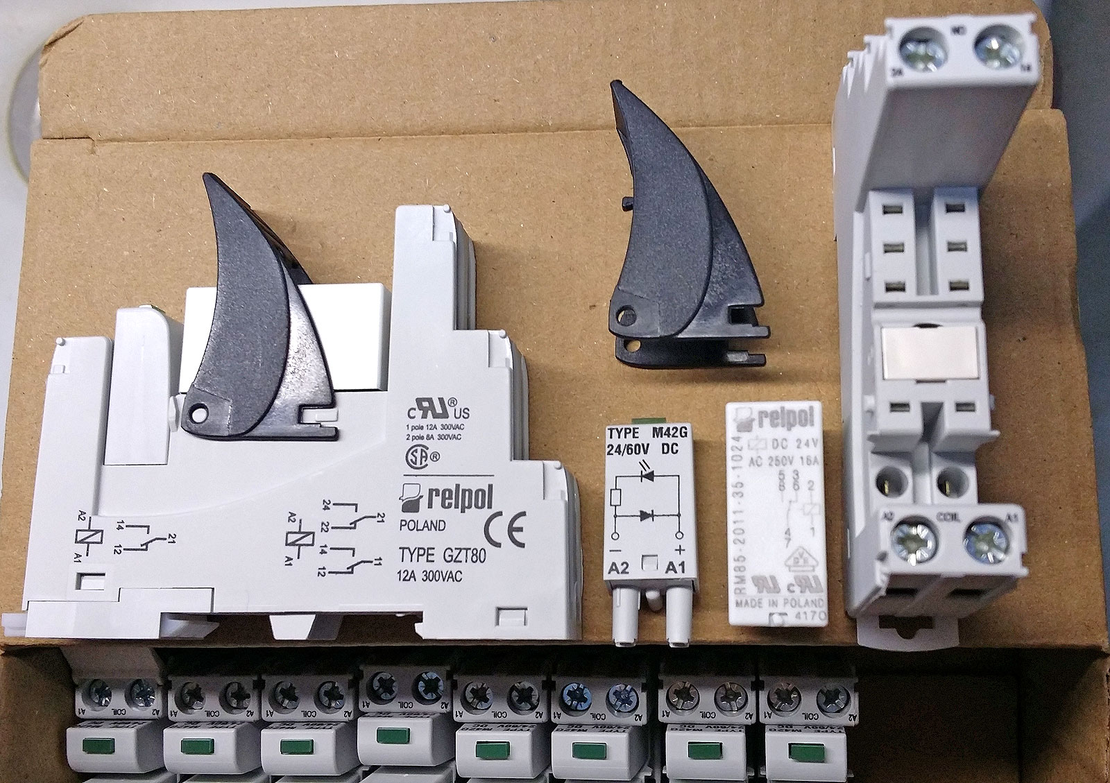

Dmode Опубліковано: 27 листопада 2014 Автор Поділитись Опубліковано: 27 листопада 2014 (змінено) Для освітлення і невеликих навантажень (до 1,5 кВт) рекомендую реле relpol RM84, плюс колодку на DIN-рейку до нього GZT80 ще можна індикацію стану реле і табличку для підпису Для більших навантажень RM84 з однією групою контактів на 16А.. Колодка також GZT80. Для ще більших навантажень (25А): >> Якщо потрібна можливість ручного вмикання реле, тоді R2 + колодка GZT2. Ці реле зарекомендували себе на практиці як надійні і безвідмовні. Купив цяцю Взяв на 16А з однією групою, бо ціна і розміри такі самі як 2 групи по 8А, а я поки не розумію для чого потрібне релє на 2 групи, коли і так вони можуть переключитись тільки одночасно... В релє з ручним вмиканням колодка виявилась майже в два рази ширша, тому поки не брав. Буду напевно переробляти схему на реле, зменьшуючи к-ть автоматів, як в цьому прикладі горища. (ссылка на изображение устарела) Змінено 27 листопада 2014 користувачем Dmode 2 Посилання на коментар Поділитися на інших сайтах More sharing options...
Halvis Опубліковано: 30 листопада 2014 Поділитись Опубліковано: 30 листопада 2014 Пікажіть що це за штуки між дін рейками для прокладки проводки? Де таке купити можна? Це перфорований короб, як Вам вже написали. Для Вашої задачі думаю достатньо буде коробу 25х40 і 40х40. (25 - ширина, 40 - висота коробу в мм). Кріпити до монтажної плати можна оцинкованими саморізами 3,5х12 з широкою шляпкою (наприклад). Якщо монтажна плата з товстого металу, то перед засверлюванням шурупа можна просвердлити отвори 3мм свердлом по металу. Взяв на 16А з однією групою, бо ціна і розміри такі самі як 2 групи по 8А, а я поки не розумію для чого потрібне релє на 2 групи, коли і так вони можуть переключитись тільки одночасно... Так вони переключаються тільки одночасно. Але бувають ситуації, коли потрібно використати інший контакт для блокування, скажімо, якогось іншого обладнання, наприклад, якщо увімкнений один контактор(пускач), то інший не можна увімкнути поки працює перший; або одним контактом вмикається фаза на освітлення, а іншим - лампочка на 24В, яка підтверджує увімкнення реле на щиті або де інде, і т.д. У Вашому випадку використання другого контакту швидше за все не знадобиться. Тому правильно зробили, що придбали реле з однією групою. Буду напевно переробляти схему на реле, зменшуючи к-ть автоматів, як в цьому прикладі горища. Старайтеся все ж розділяти автоматичними вимикачами освітлення від розеток. Тобто на освітлення можна автомат 3А або 6А, на розетки - 10А, 16А. І ще, для світлодіодних підсвіток можна поставити автомат на блок живлення підсвіток, його можна придбати потужнішим, і використати для живлення (12В, 24В) кількох LED-ліній, які будуть вмикатися чкерез реле. 1 Посилання на коментар Поділитися на інших сайтах More sharing options...
Dmode Опубліковано: 30 листопада 2014 Автор Поділитись Опубліковано: 30 листопада 2014 Ось накидав схему з врахуванням релє. А також розклав це все на дін-рейках в моїй імпровізованій електрошафі. Виявилось що місця зовсім небагато. Тому від реле типу РЕЛПОЛ прийдеться скоріш за все відмовитись, на користь релє в блоці, яким можна керувати по RS485. Ціна одного релє в такому блоці є нижчою ніж релпол (в зборі з колодкою та світлодіодом). Старайтеся все ж розділяти автоматичними вимикачами освітлення від розеток. Тобто на освітлення можна автомат 3А або 6А, на розетки - 10А, 16А. Так ніби все так і роблю, тільки на горищі об'єднав все під один автомат. Не потрібно там мені буде включати потужних споживачів. Якщо монтажна плата з товстого металу, то перед засверлюванням шурупа можна просвердлити отвори 3мм свердлом по металу. Поки що монтажна плата не планується. Будуть просто стійки, а до них закріплені дін-рейки, як в файлі в прикріпленні. Стійки 1.8м висотою, дін рейки 74см довжиною.el-shema-4.pdfel-shema-4a.pdf Посилання на коментар Поділитися на інших сайтах More sharing options...

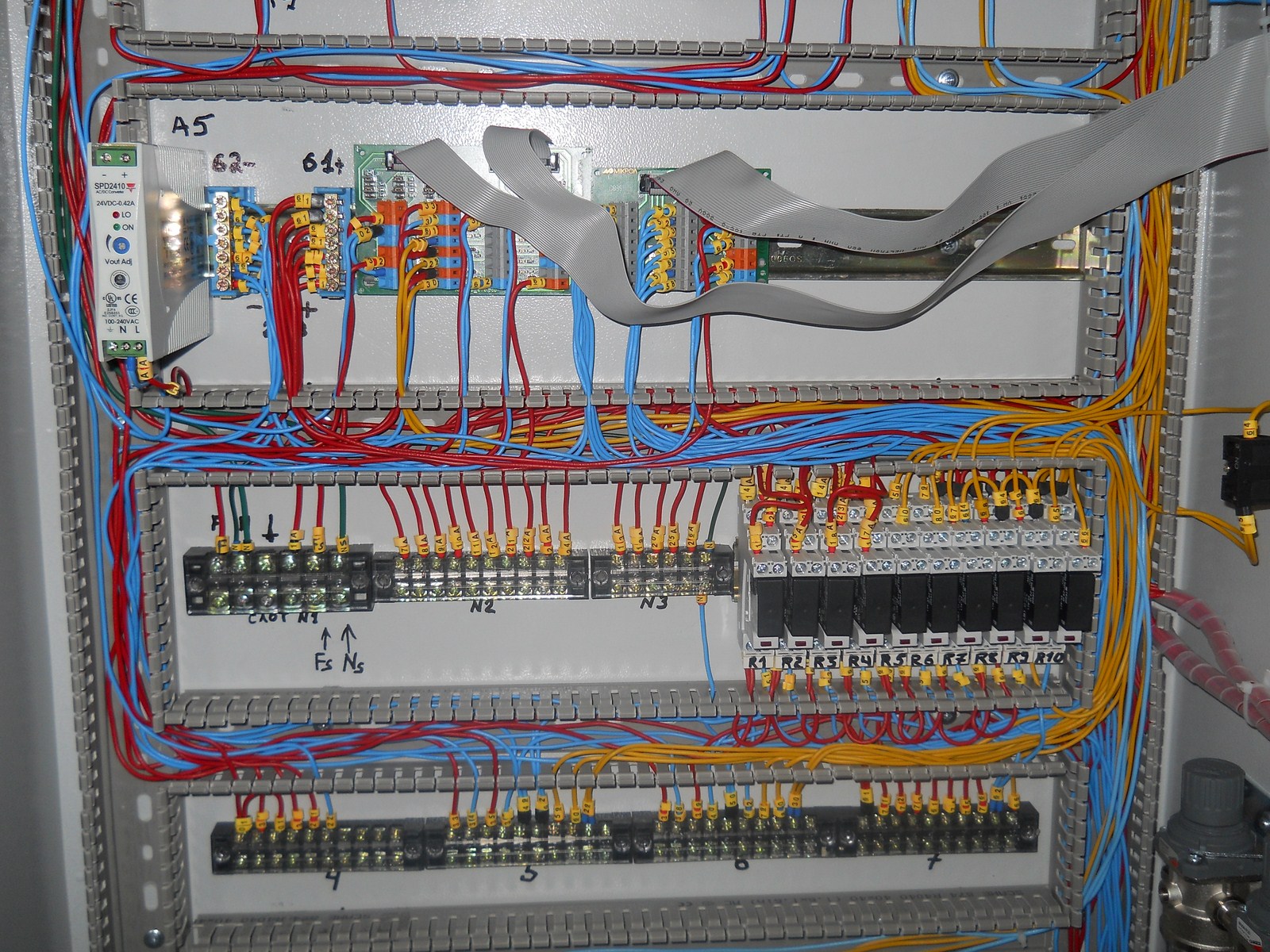

IEC 60364 Опубліковано: 3 грудня 2014 Поділитись Опубліковано: 3 грудня 2014 Пікажіть що це за штуки між дін рейками для прокладки проводки? Де таке купити можна? (%D1%81%D1%81%D1%8B%D0%BB%D0%BA%D0%B0%20%D0%BD%D0%B0%20%D0%B8%D0%B7%D0%BE%D0%B1%D1%80%D0%B0%D0%B6%D0%B5%D0%BD%D0%B8%D0%B5%20%D1%83%D1%81%D1%82%D0%B0%D1%80%D0%B5%D0%BB%D0%B0) 1 Посилання на коментар Поділитися на інших сайтах More sharing options...
Dmode Опубліковано: 3 грудня 2014 Автор Поділитись Опубліковано: 3 грудня 2014 IEC 60364, це не моє фото, просто приклад з інету 1 Посилання на коментар Поділитися на інших сайтах More sharing options...
