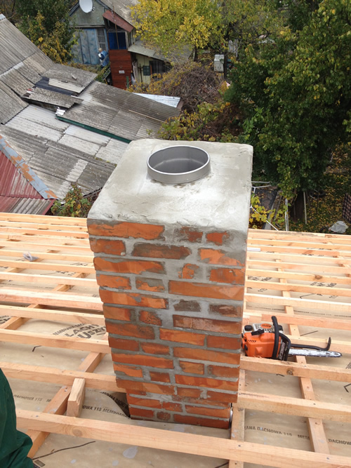

П.С. Мне Дима сделал в один этап, довольно оперативно. Дымоход пока не эксплуатировал. Фото прилагаю.. Колпак делал и монтировал не Дима.
Фото на этапе монтажа кровельного листа. Очень хотелось -бы увидеть тоже состояние крыши после облицовки дымохода.Никакого сарказма и подвоха.

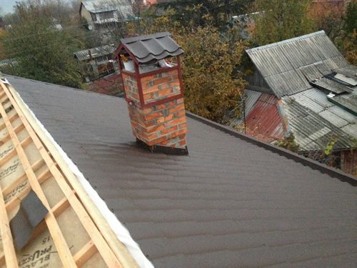

Выполнение данного объёма работ по перемещению габаритных колпаков, дымоходных труб, инструмента на высоте 8м и скате крыши в 45 градусов затруднительно без привлечения вышки или лесов и не может гарантировать целостность кровельного покрытия данного типа
полное фуфло. Ходить надо в резиновых тапочках и ПО РЕБРАМ. Элементарное требование, его знает любой спец, хоть раз работавший с композиткой.
Фартук в любом случае укладывается ПОВЕРХ сперва положенной композитки. Как и те же коньки. Так что по "кровельному покрытию данного типа" ходить можно и продолжать работы можно. И у вас бы получилось, если бы zhupanenko вовремя разъяснил последствия физического воздействия на ногорукого дымоходиста. А бабло взять и на интеллигентного заказчика гнать - каждый недовуек может.

Где фото "халтуры"?

Где фото "халтуры"?

фото в первом сообщении темы. правдивость измеряется "спасибками" теперь?
