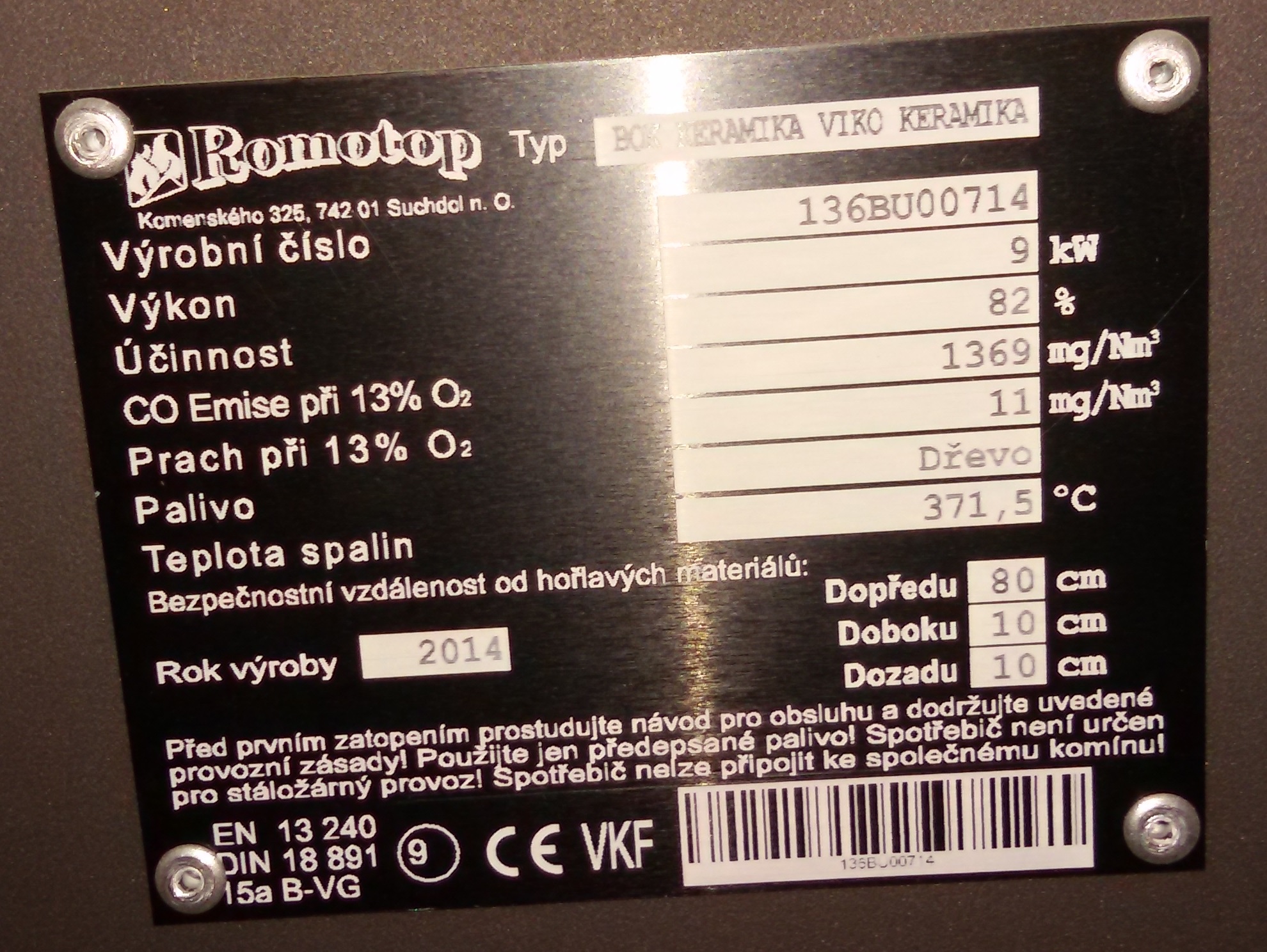

Труба черная 2mm одностенная Darco (ф150mm), дымоход керамический Schiedel (160mm).
Сэндвичей в доме нет!)
Инфа по печке Romotop Broto
