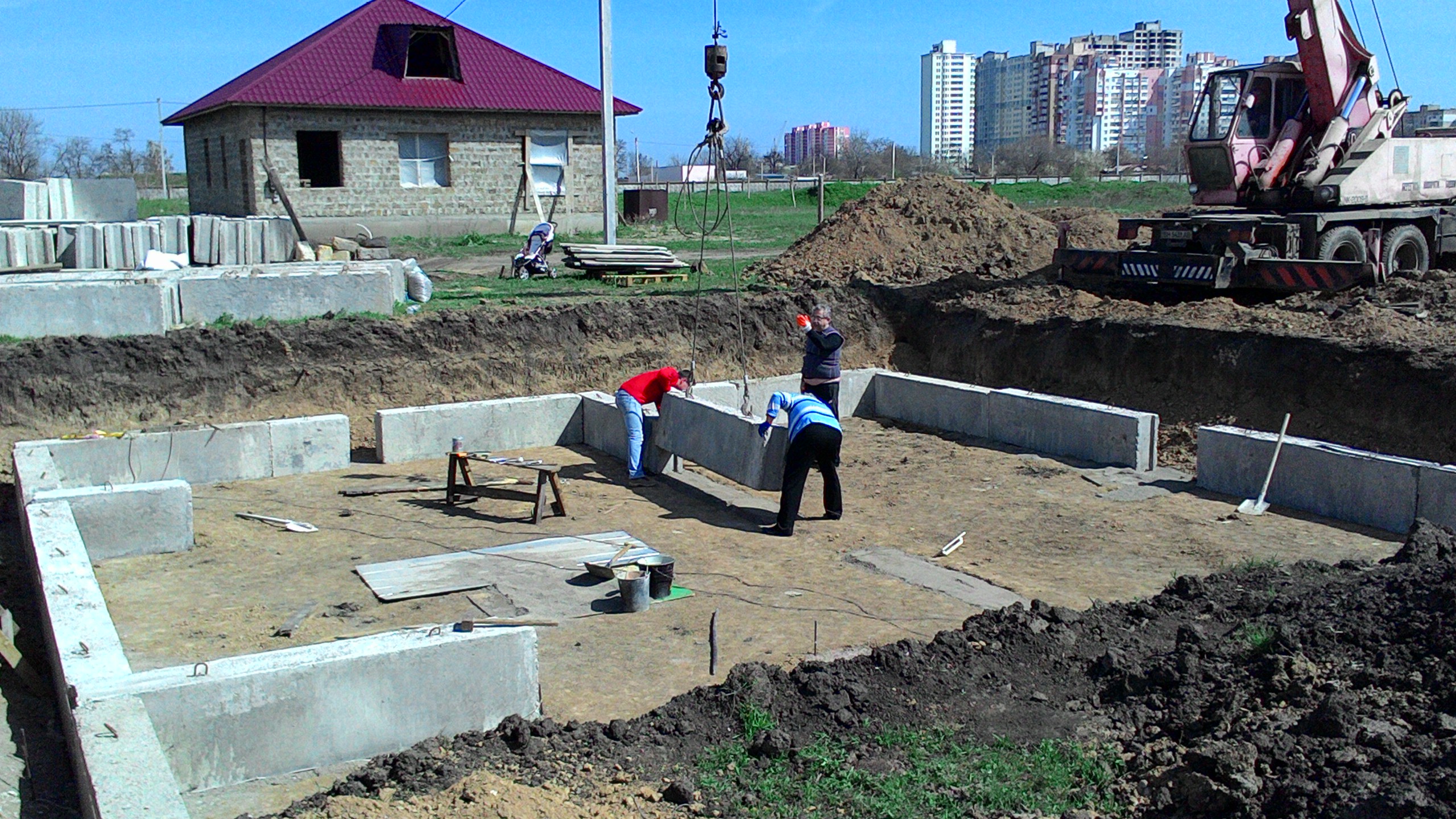

Для информации - объездил округи Ильичевск по вопросам авто крана:
1. Въезд в Ильичевск (возле моста) - хотят 400 грн/час или 50 грн подъем. Дорого.
2. Строительная база возле сухого лимана Като 20т. хотят 350 грн/час.
3. Нашел контакт на сландо, написали 275 грн/час, позвонил сказали 300 грн/час. Клинцы 21т. Оказался самым выгодным вариантом.
Зинаида Михайловна - 050 333 92 52.

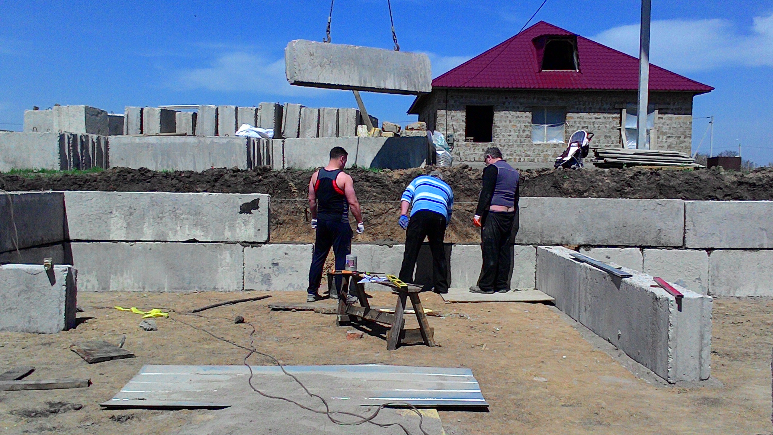

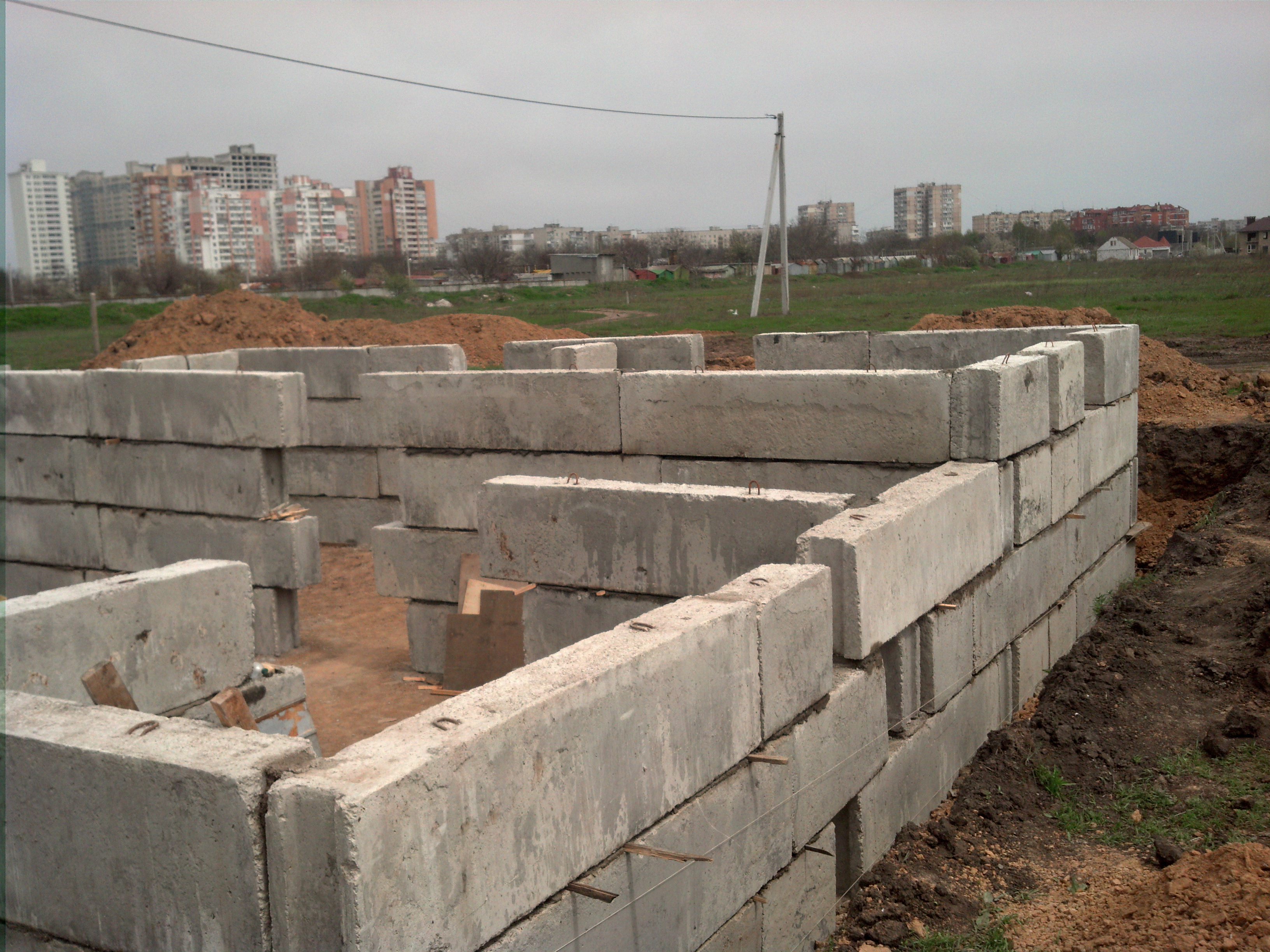

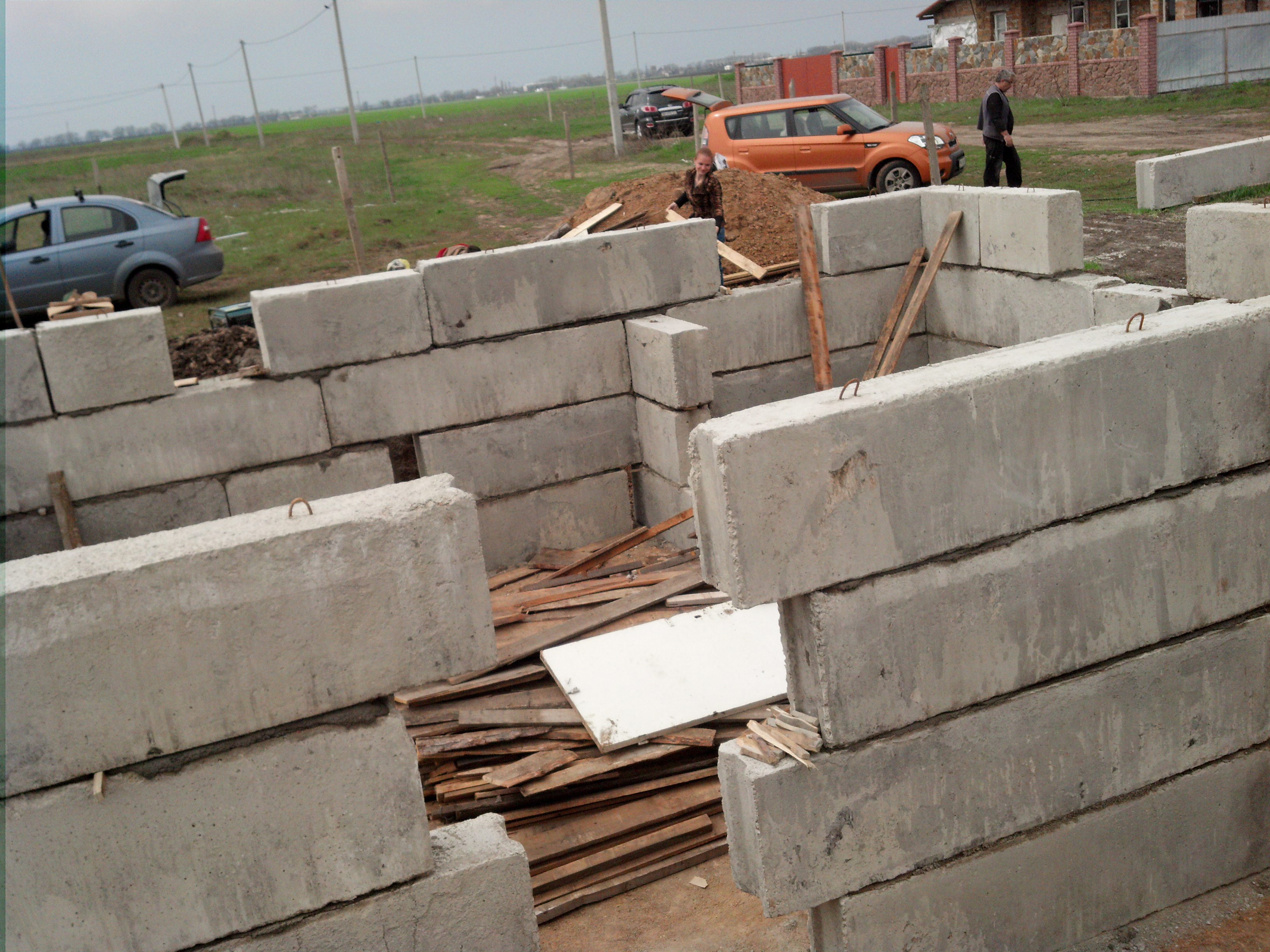

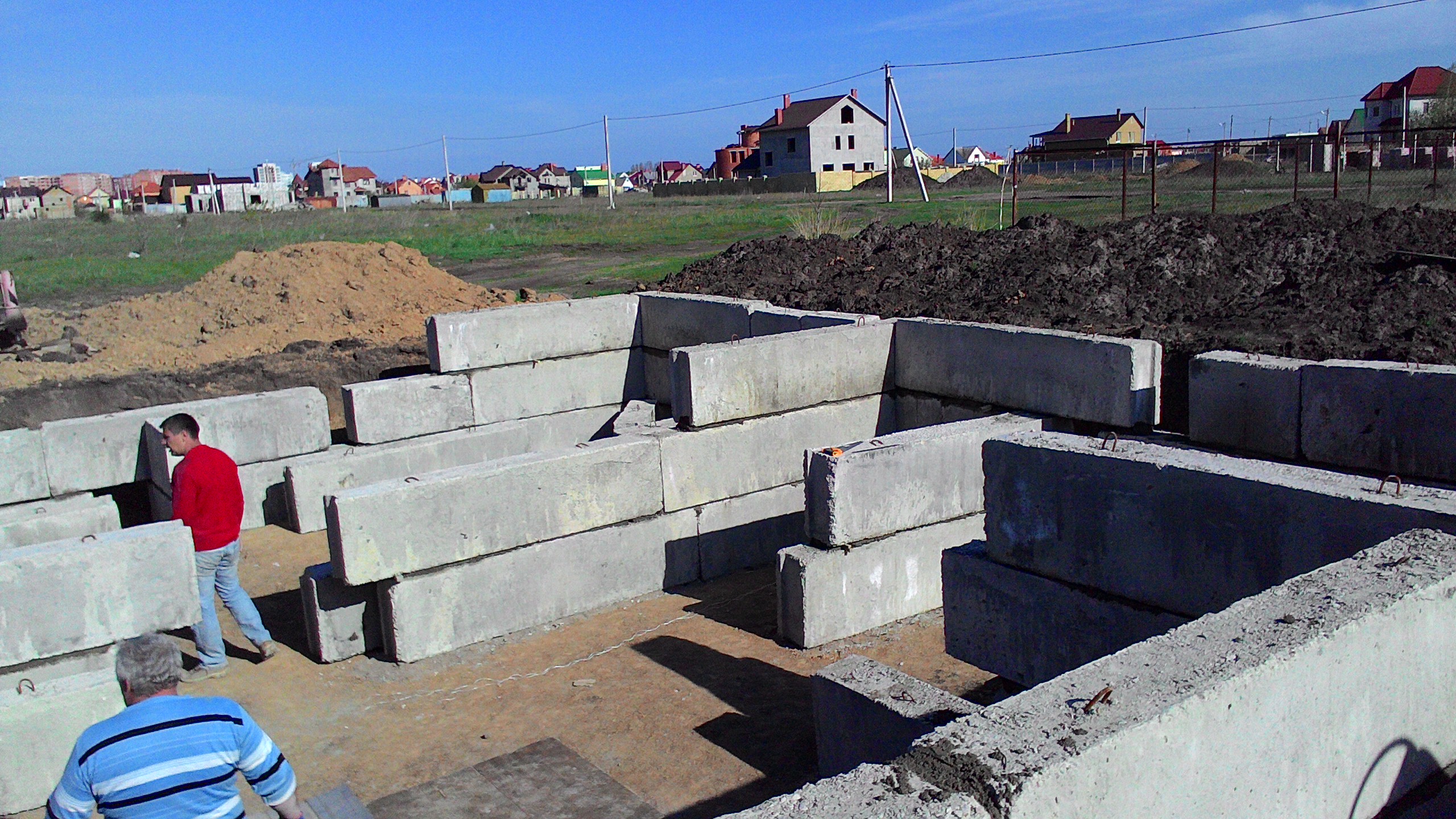

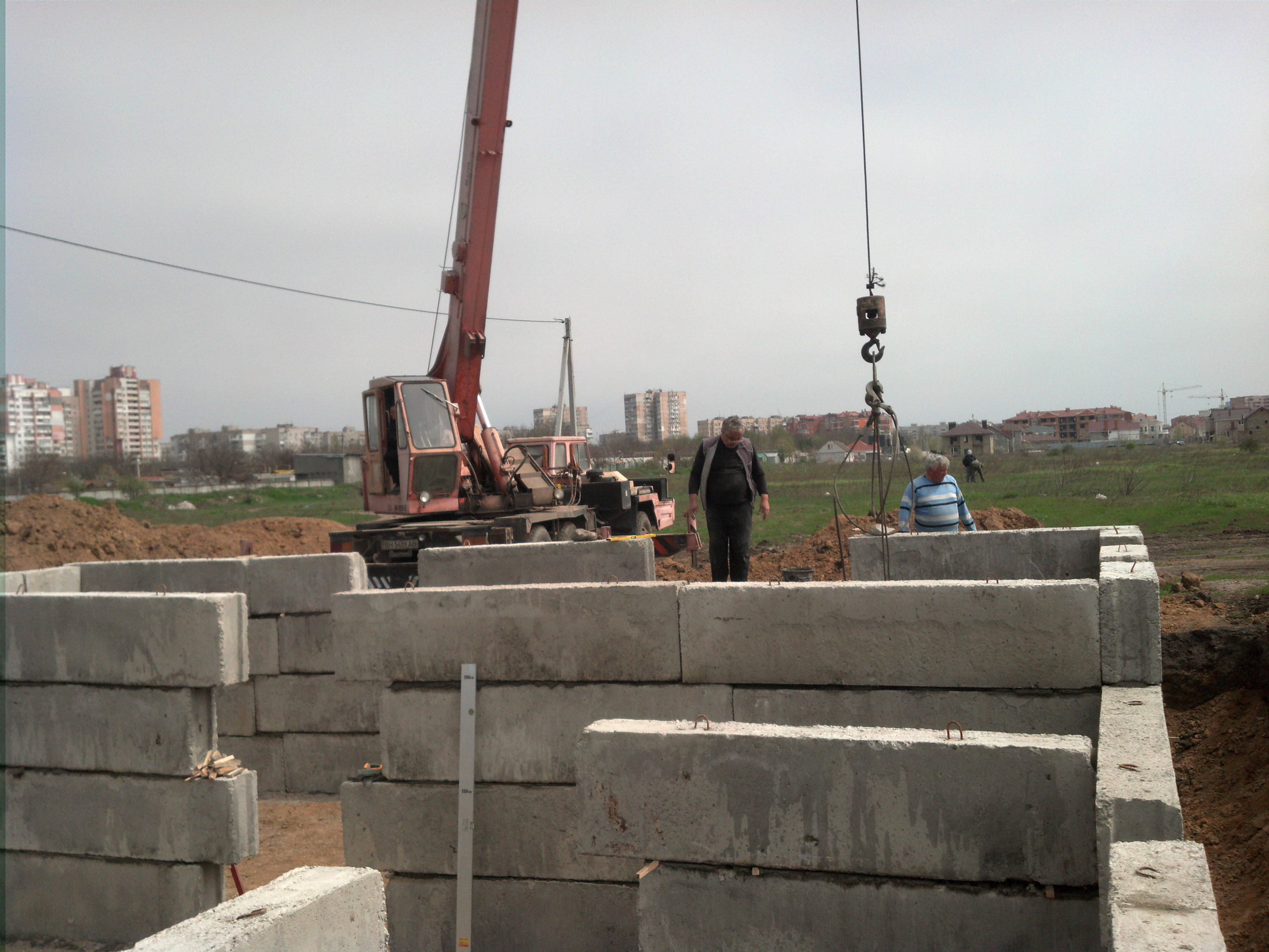

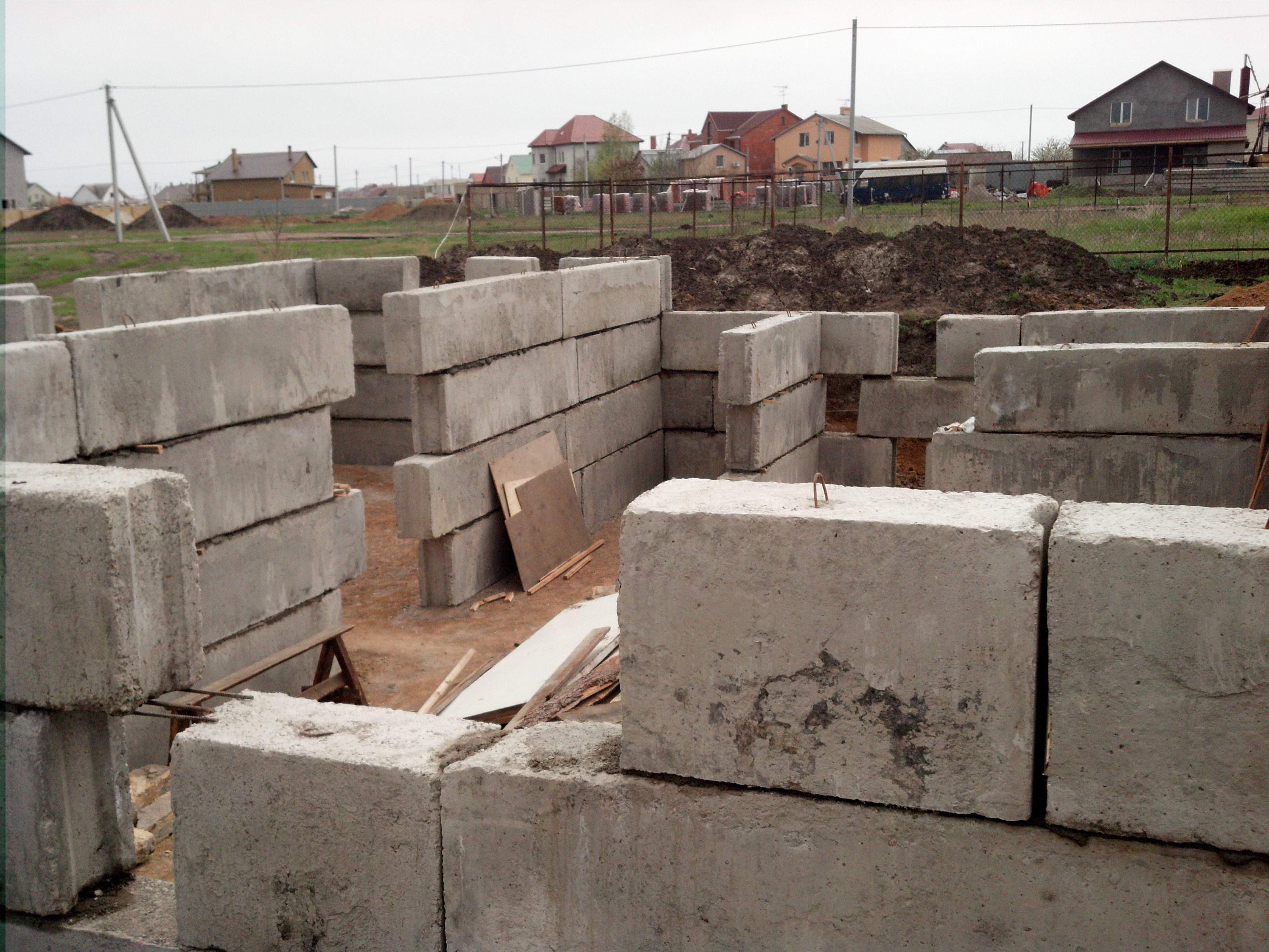

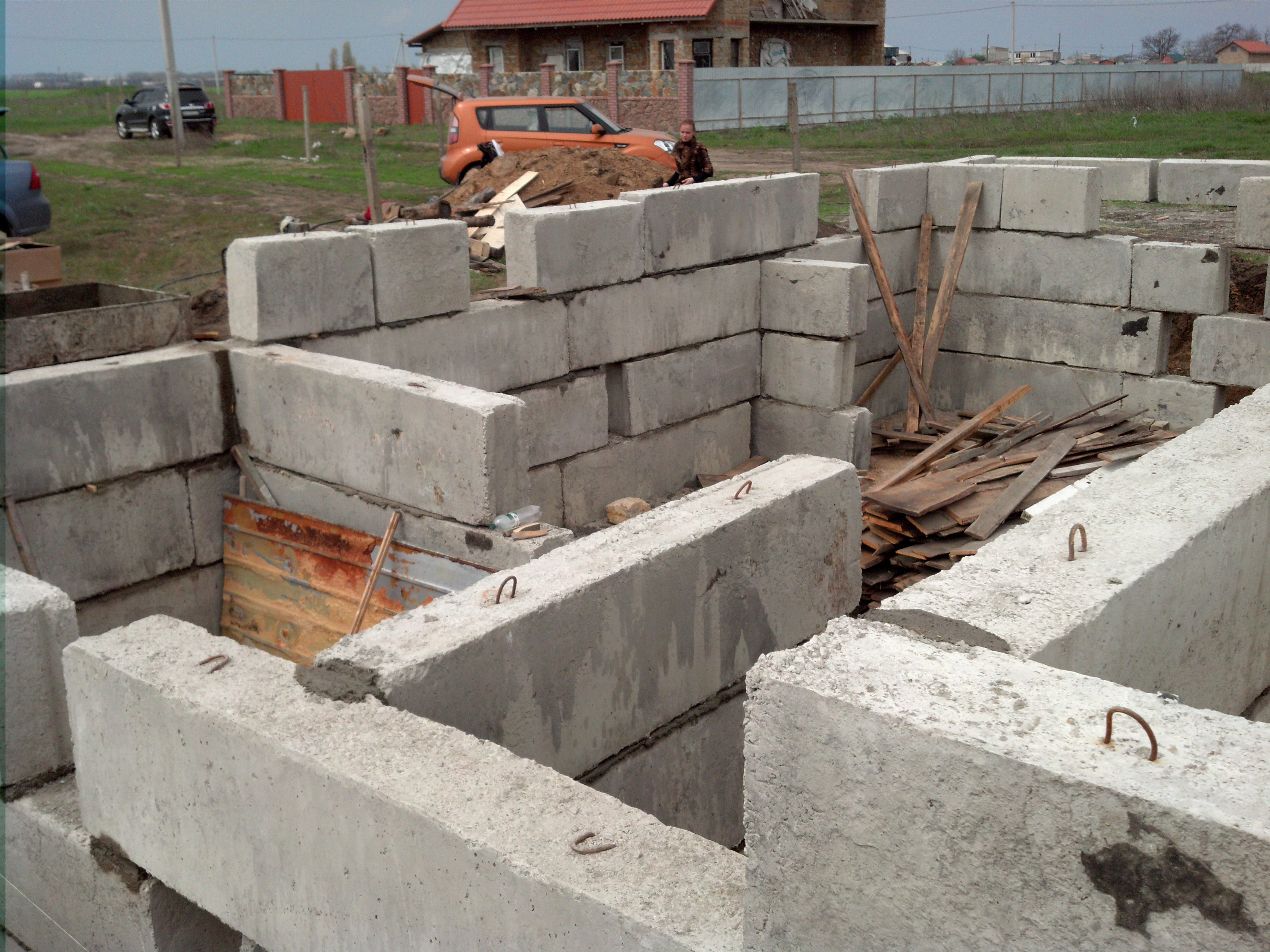

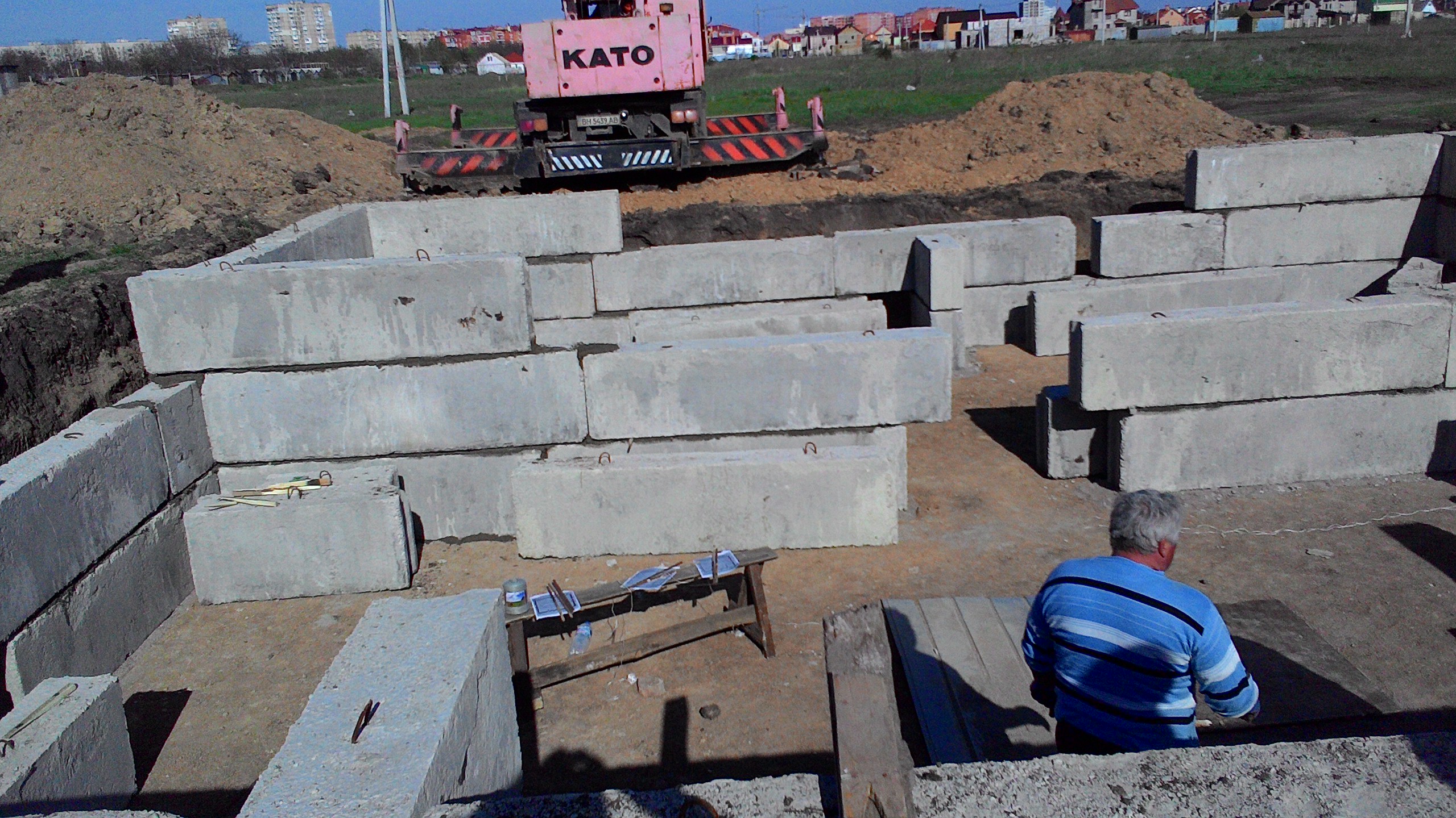

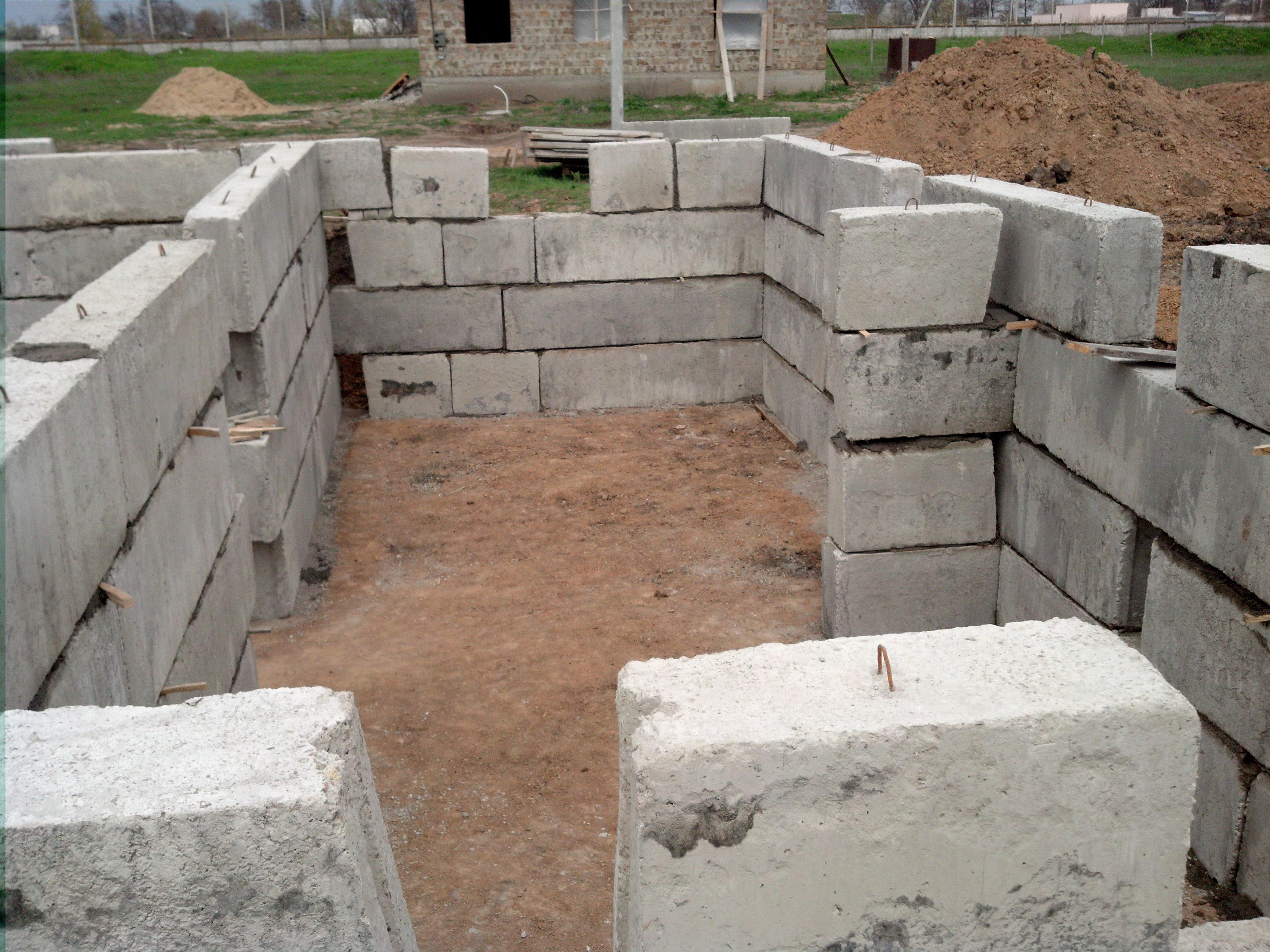

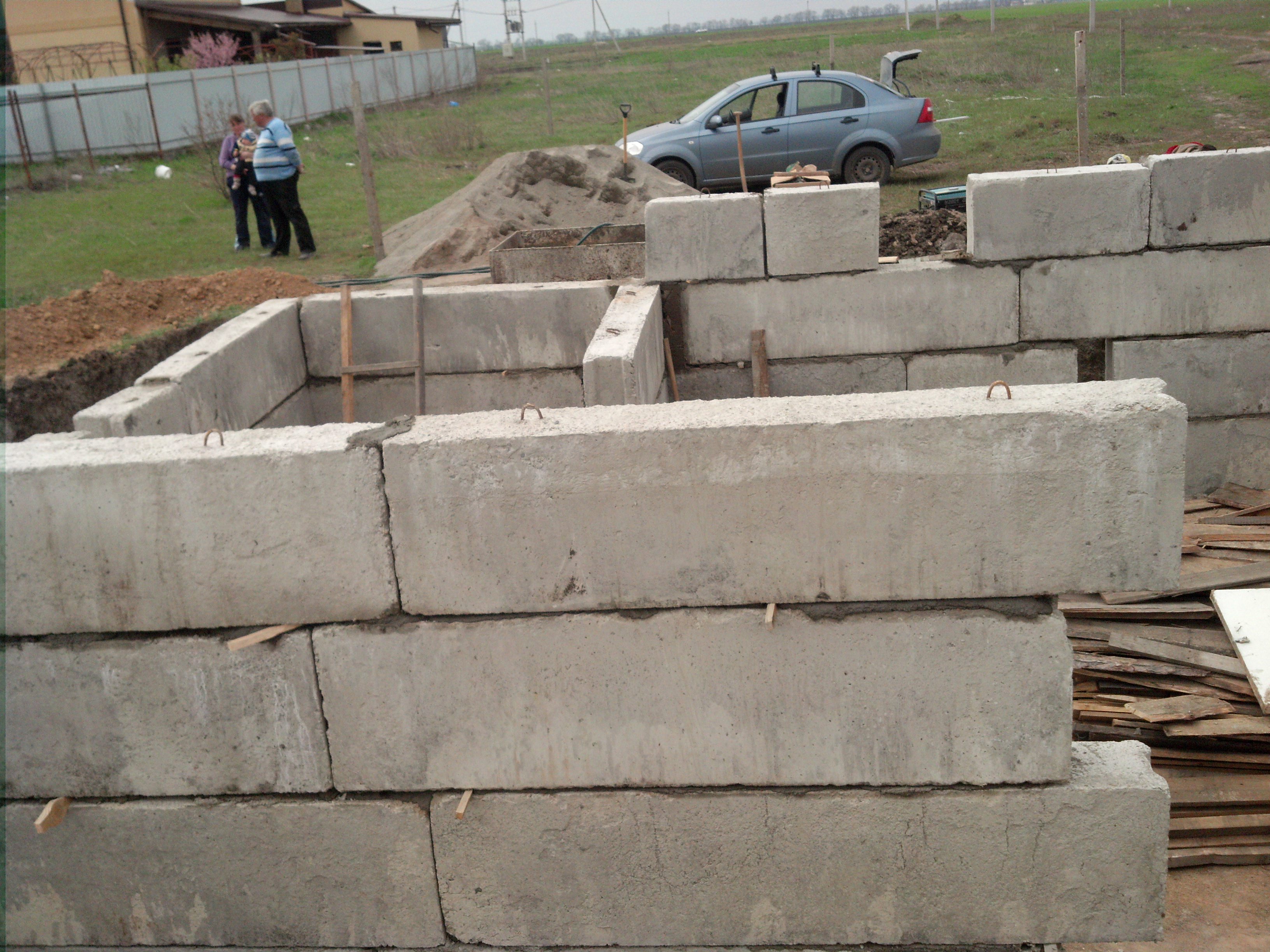

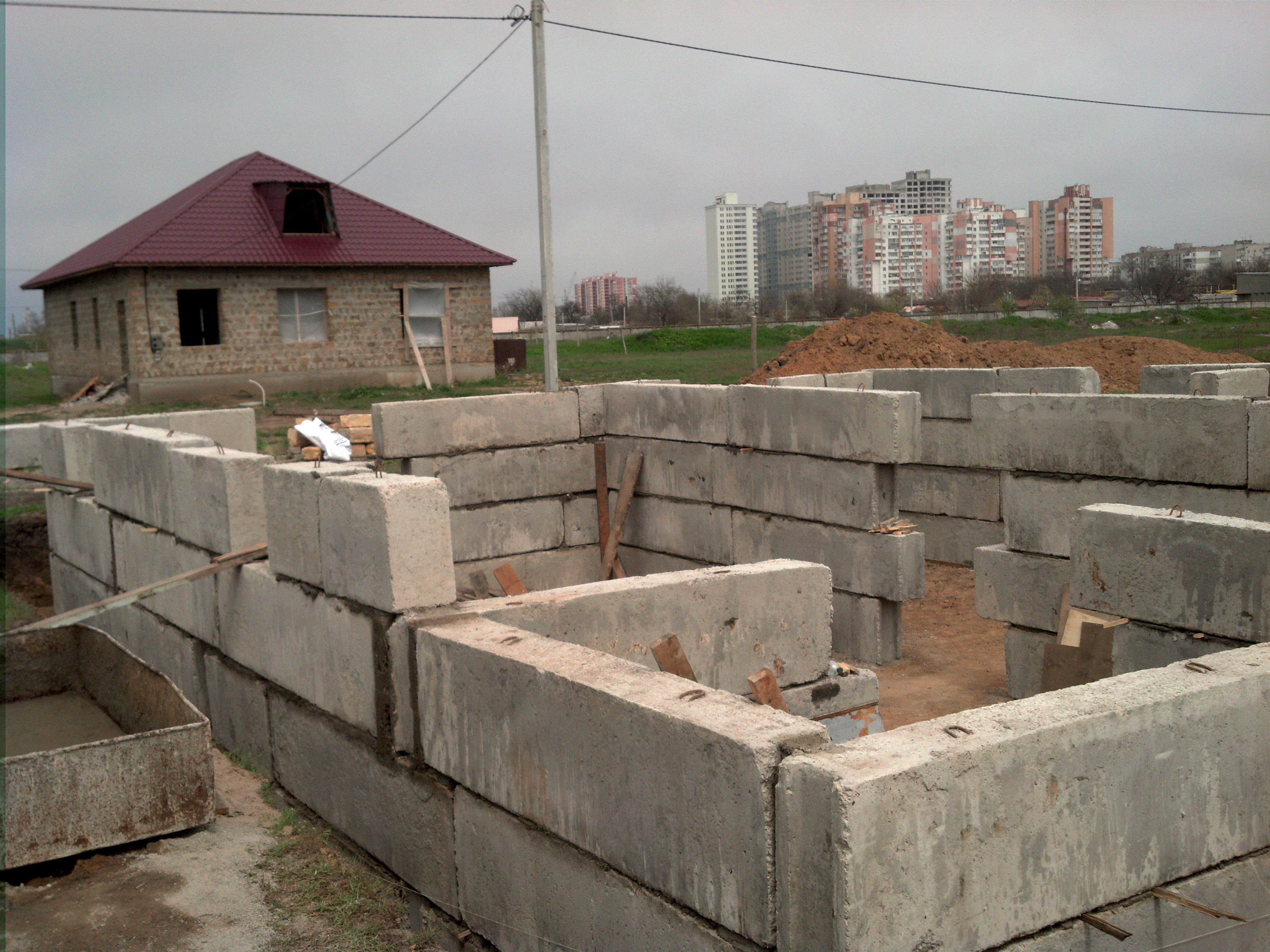

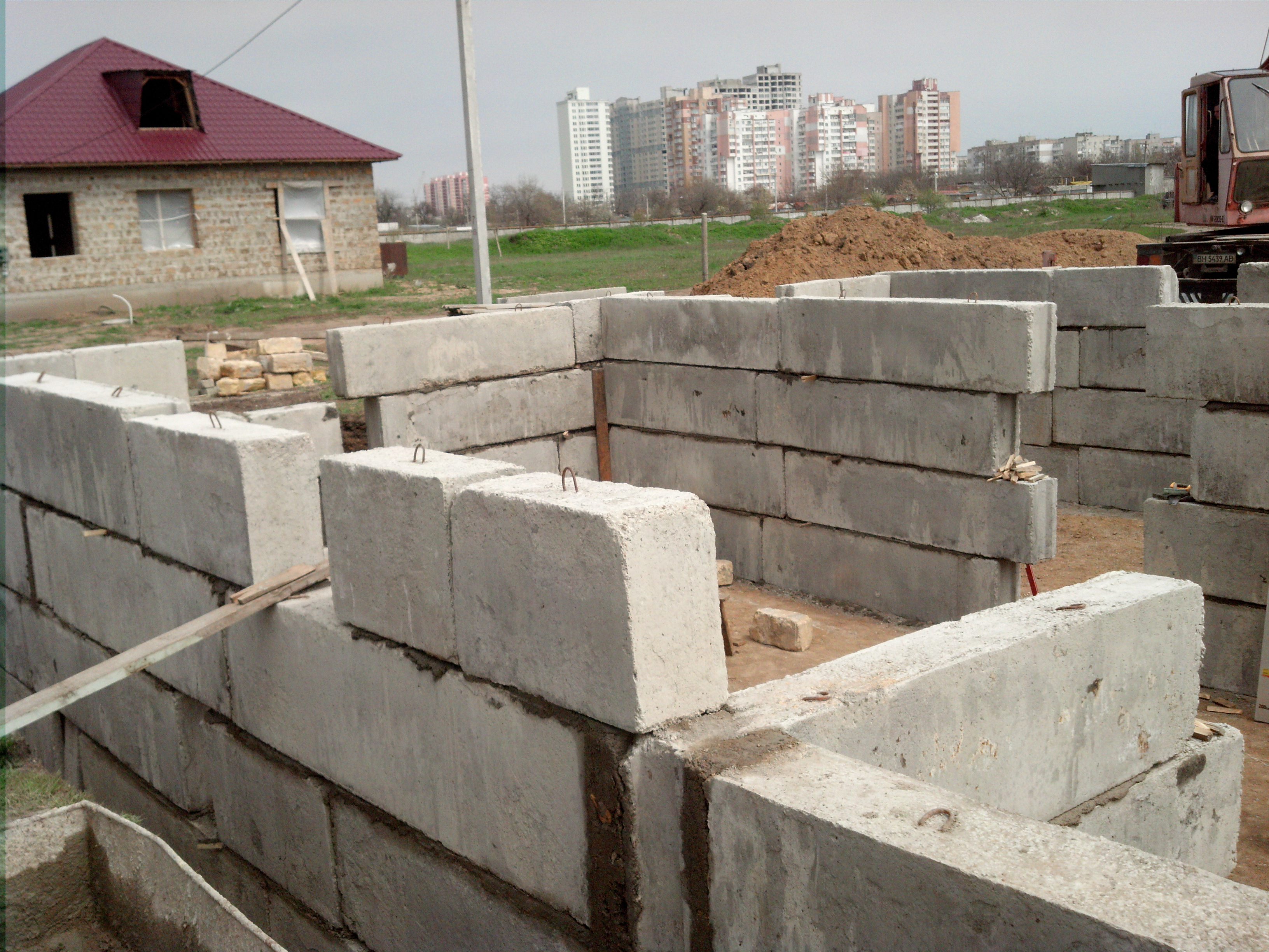

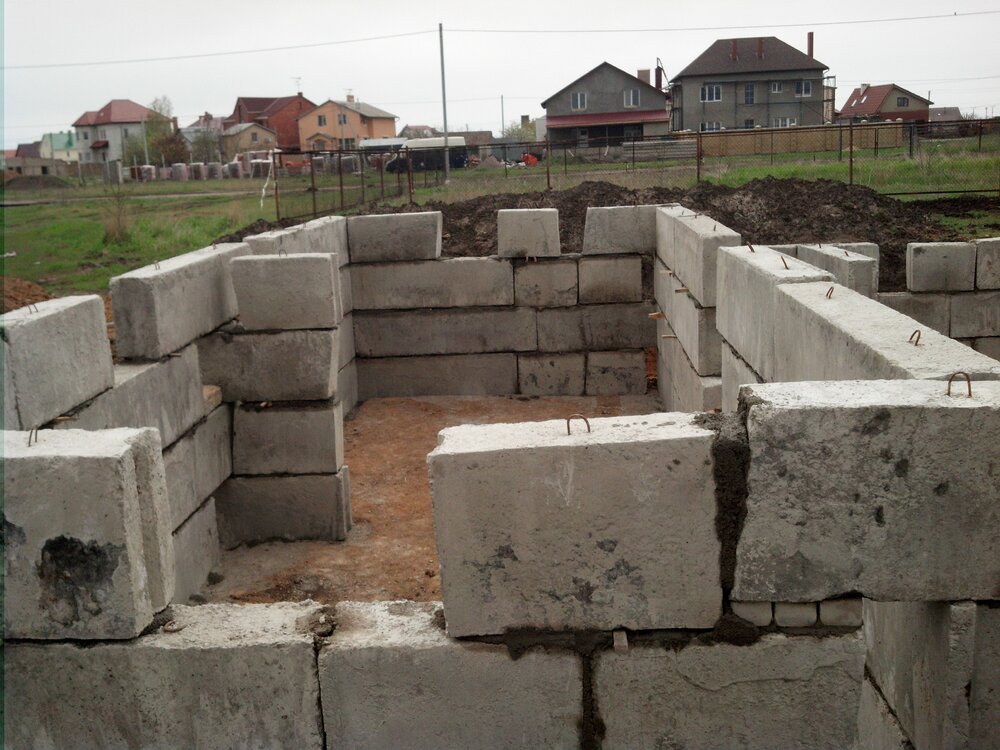

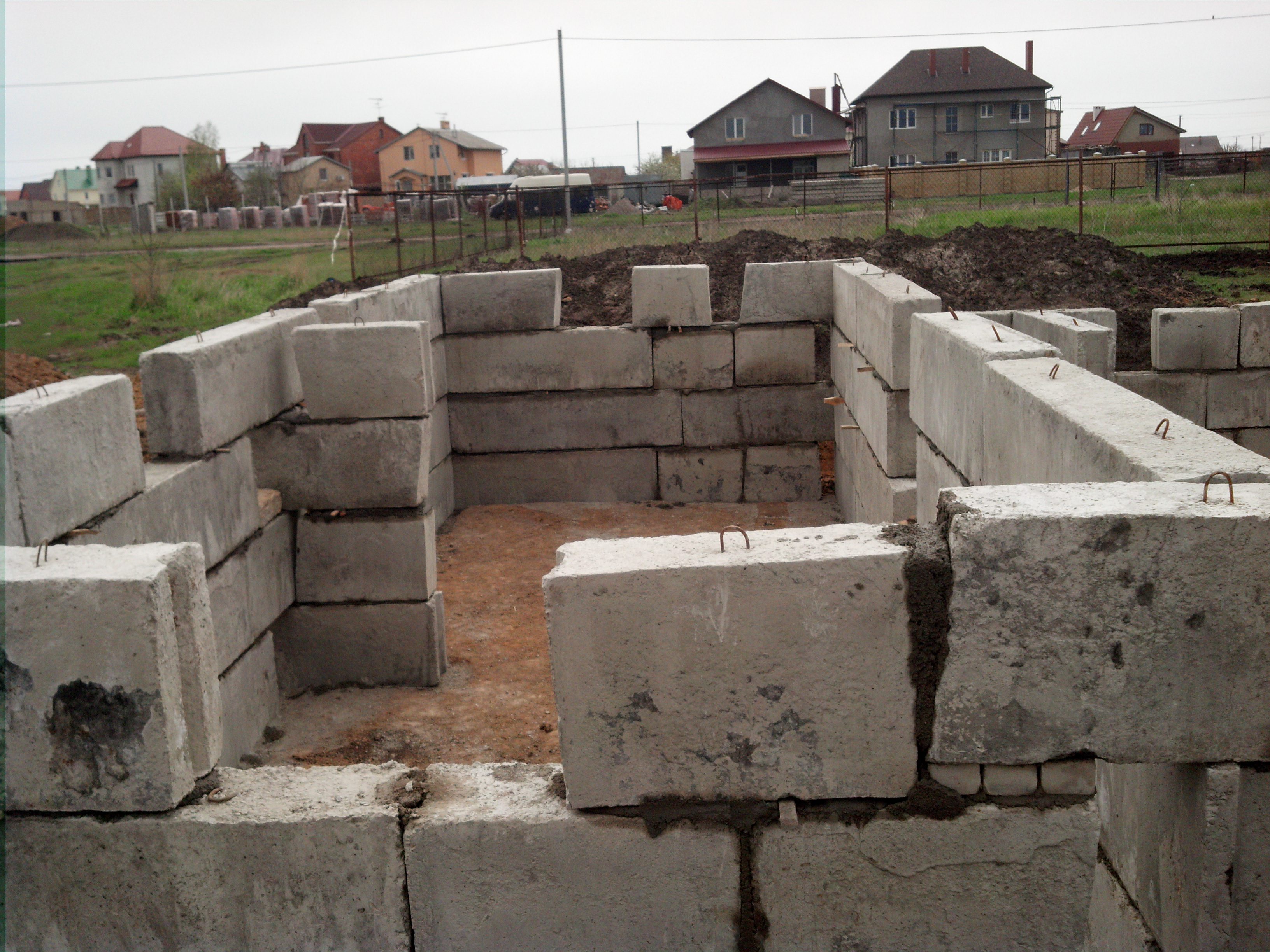

Да мне она также позвонила вечером в пятницу - кран поломан, думала починят и т.д., в итоге я договорился с ребятами напротив сухого лимана за кран Като 20т. по 325 грн/час - 096 727 43 01 (имя не помню). Приехали без опозданий, за субботу с 9 до 17.00 и воскресенье с 9 до 13.00 уложили все блоки (110 штук), работа с одной точки. Молодой крановщик оказался на удивление опытным и ловким в этом деле, не пожалел ни разу. Делал все быстро и не затягивал. Рекомендую.
Единственной что разочаровало так это геометрия блоков, одни пузатые, другие косые, разнятся по высоте от 55см до 62см (стандарт 58см) и т.д. Общий нуль вывели, но штукатурки будет много!
Обещанный фото-отчет о укладке блоков.
1.thumb.jpg.3392dfdd52a6149ad5fe403693000a74.jpg2.thumb.jpg.0c9e5d86391b06a4b6813127507ff760.jpg3.thumb.jpg.9c0c97036e3bde076a428a1a263fa0d1.jpg4.thumb.jpg.fdc730aef6e59aa41d4ee9b317bb0edd.jpgIMG_20150426_121707.thumb.jpg.42c7769637f6fa269c5fb36a2e714b26.jpgIMG_20150426_121710.thumb.jpg.9e6372559b87771f0c55cdfb51a1b52d.jpgIMG_20150426_130902.thumb.jpg.f29842d9f5b162d4bec8e477dbeffcf5.jpgIMG_20150426_130906.thumb.jpg.930a02b1cab29e8a9e2993c82375d317.jpgIMG_20150426_130920.thumb.jpg.fe53abf12c96735686a69f0dacb489ab.jpgIMG_20150426_130923.thumb.jpg.43eb075ca413c89c703fff22aa7259a1.jpgIMG_20150426_130938.thumb.jpg.f4cc76a60933a7a63c6b2953f466f71d.jpgIMG_20150426_130941.thumb.jpg.9fd4c39116b04edc51201bd175c1f302.jpgIMG_20150426_130956.thumb.jpg.70fea05a47b8810058236121341b6ed2.jpgIMG_20150426_131004.thumb.jpg.eca208d8e6757836c855782ecf9fa80e.jpgIMG_20150426_131008.thumb.jpg.c10b595a79e4ccf891a32a9f53f536bf.jpg

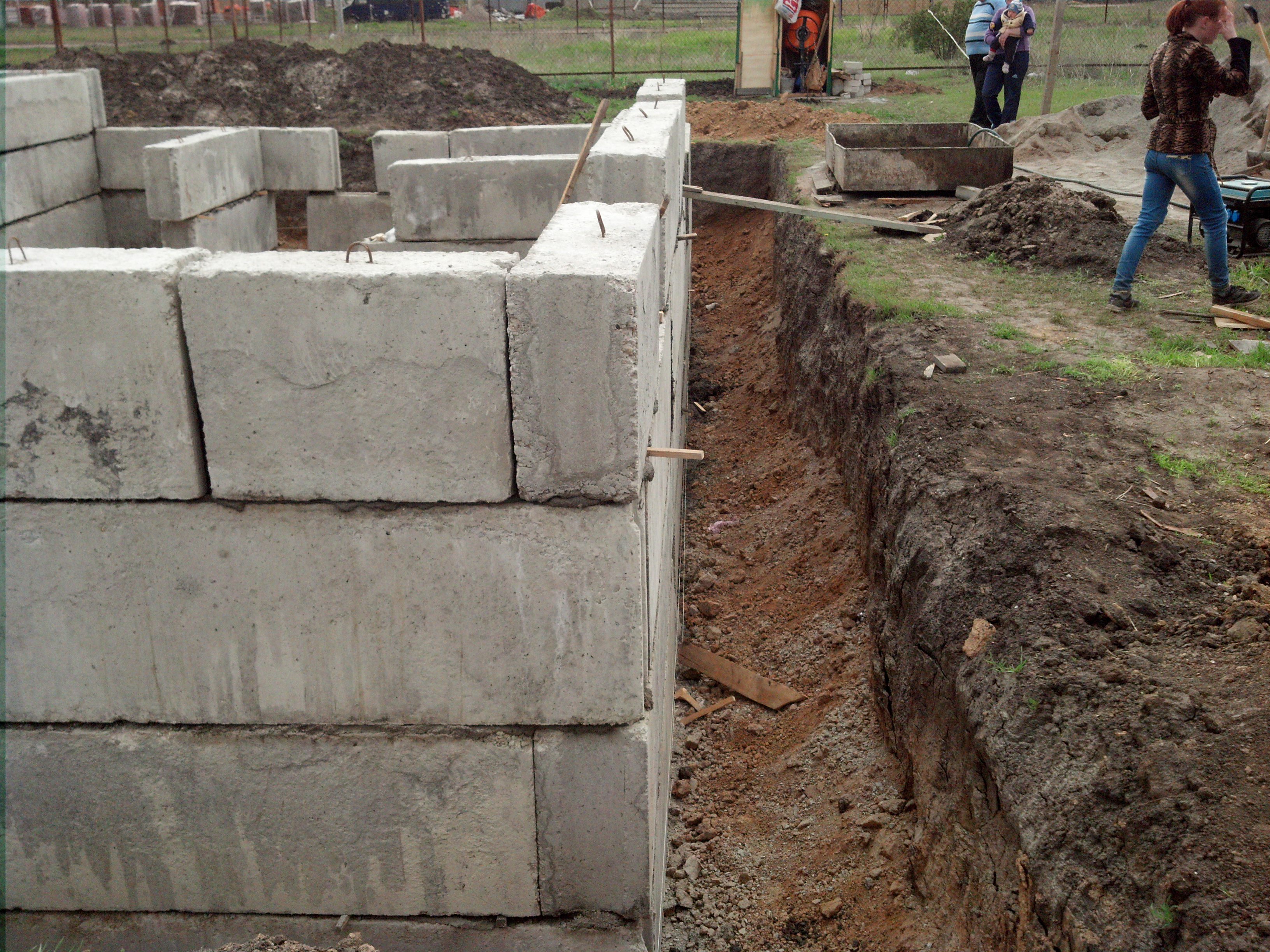

Забыл спросить, а что за основание для стен подвала, вижу по фото бетонную ленту. Это подготовка бетонная или ленточный фундамент?
на анжелике спрашивайте, брал там и не один раз. Цена больше за куб была.
Добавлено через 8 минут
Это простая песчано-гравийная подушка. Дело в том что грунты позволяют, так как это суглинок - не усадочный грунт, дом будет из газобетона в 1 этаж, то есть легкий.
родительский дом в 2 этажа из ракушняка в полтора камня (60 см стена) стоит с 2000 года, вообще без подушки на суглинке и все ок! причем также на ФБС. Тут главное пояс - распределить равноценно нагрузку на фундамент.

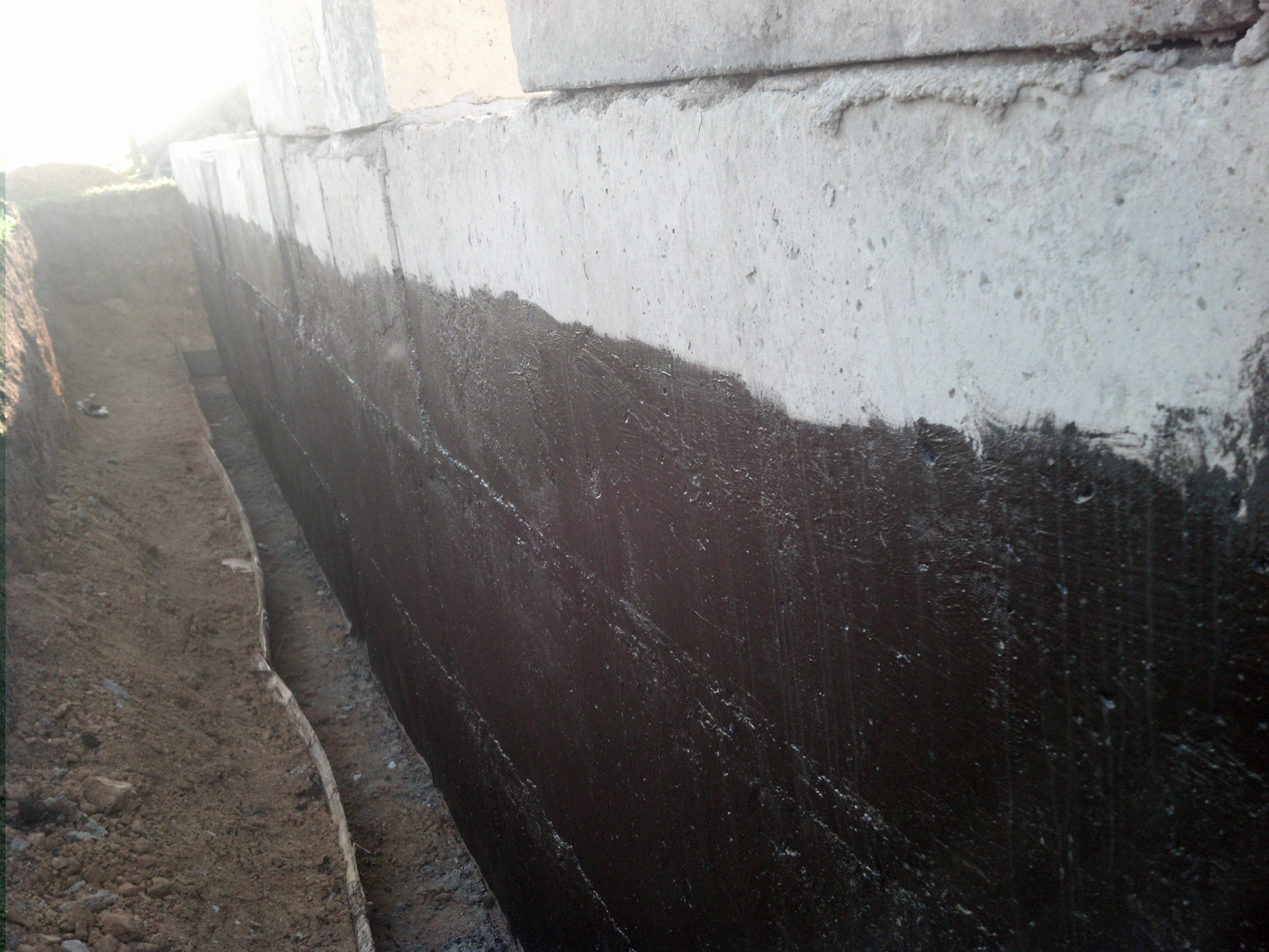

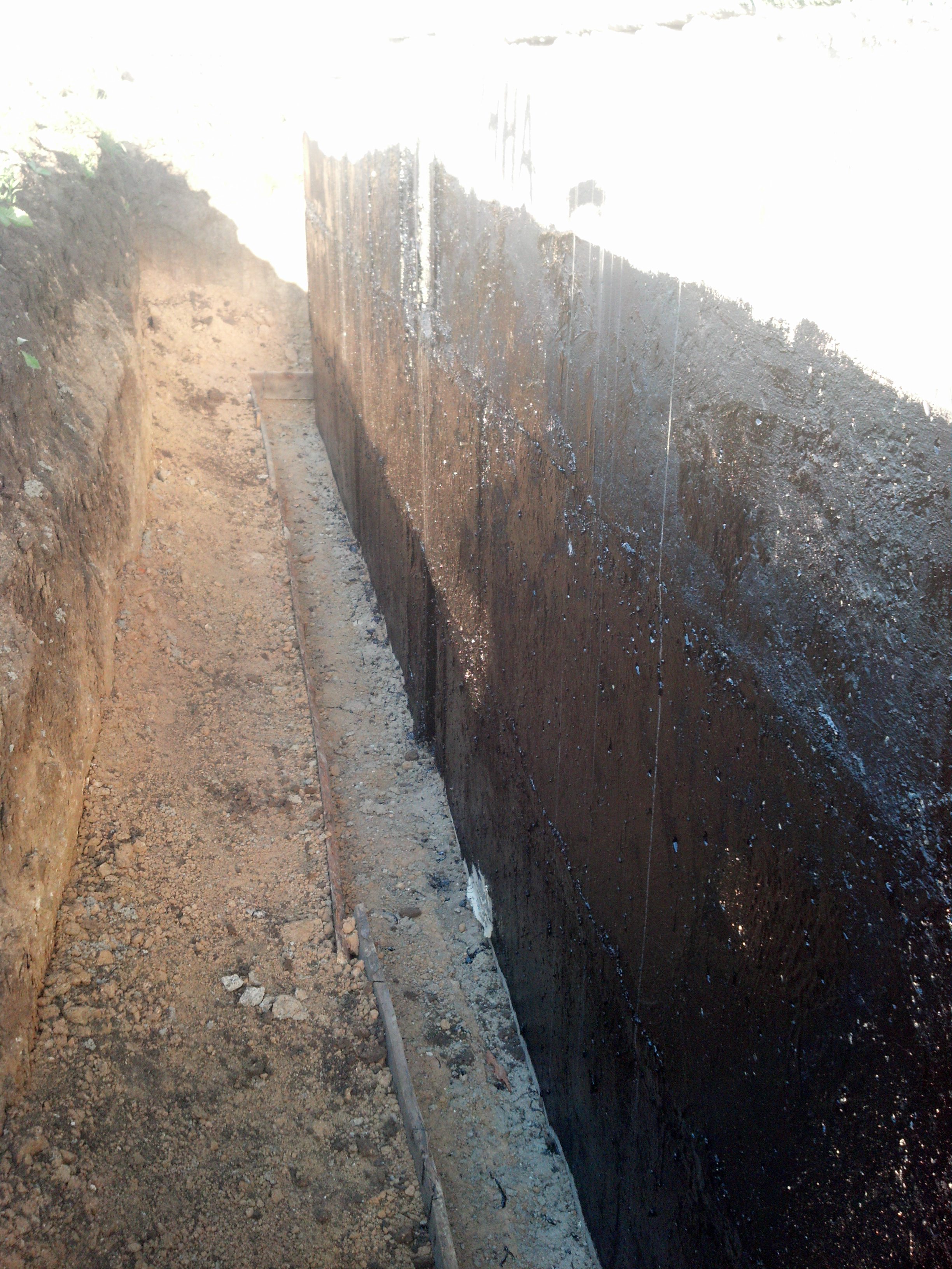

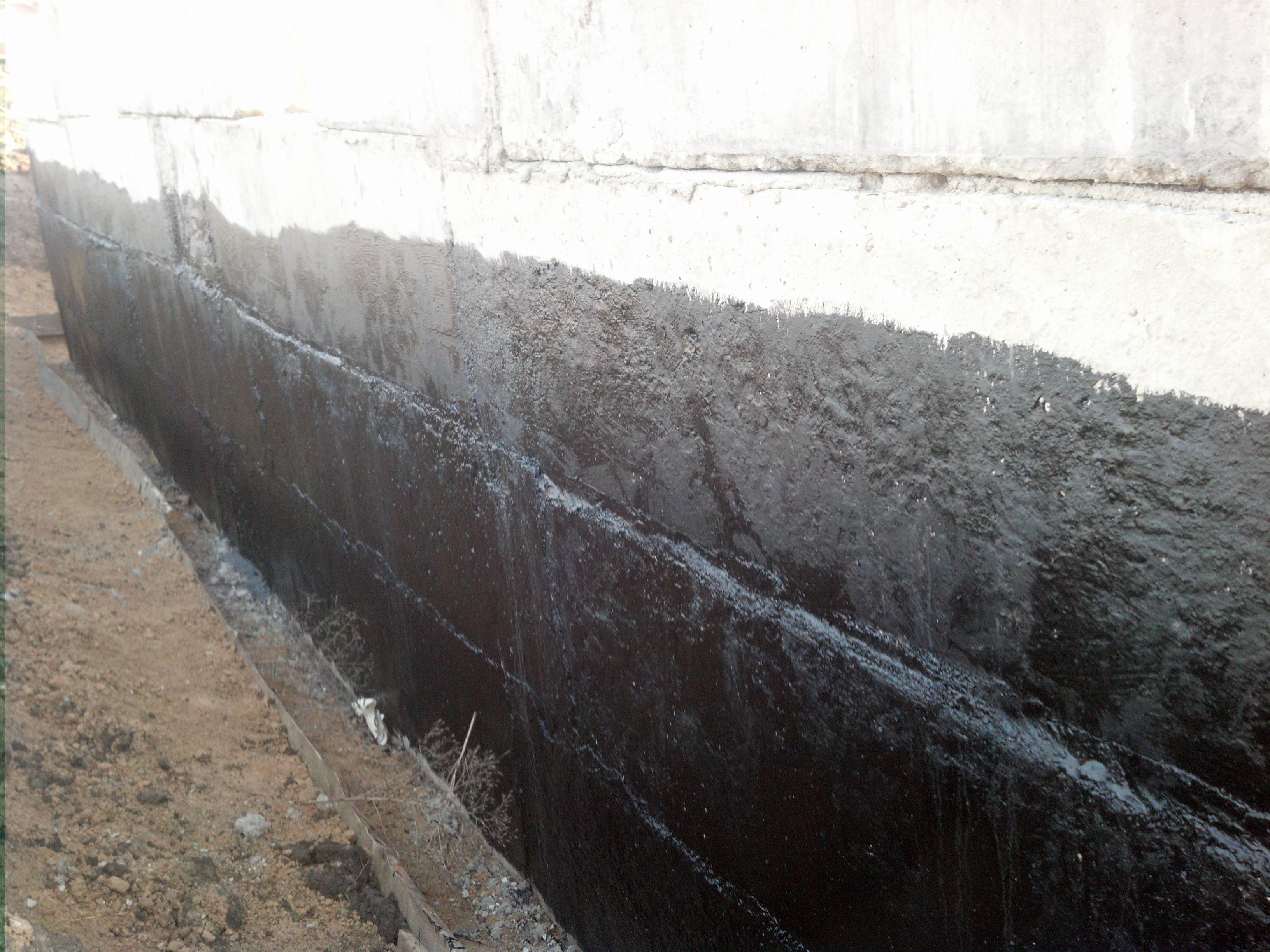

И так после небольшого "Праздничного перерыва" хочу рассказать что было сделано!
1. Сделал гидроизоляцию - нанес гидроизоляционных холодный битум IMG_20150508_185028.thumb.jpg.fa5dbf1013317ed7ba240277e1723519.jpgIMG_20150508_185046.thumb.jpg.4236a40fe41c7887ee4c072daa2447be.jpgIMG_20150508_185108.thumb.jpg.846c9fd656007d9929719a16fce78193.jpg
Поверх битума поклеил рубероид и начал делать обратную засыпку. К сожалению рубероид не сфоткал.
2. Купил кирпич рядовой в Новой линии для перестенок подвала и прочего по 2,6грн - 4 паллета. Отдел доставки сказал за Уник 1800грн, но при попытке сделать возврат начальник охраны нашел левый Уник за пол цены. Привезли в запечатанных паллетах, хороший ровный кирпич!
