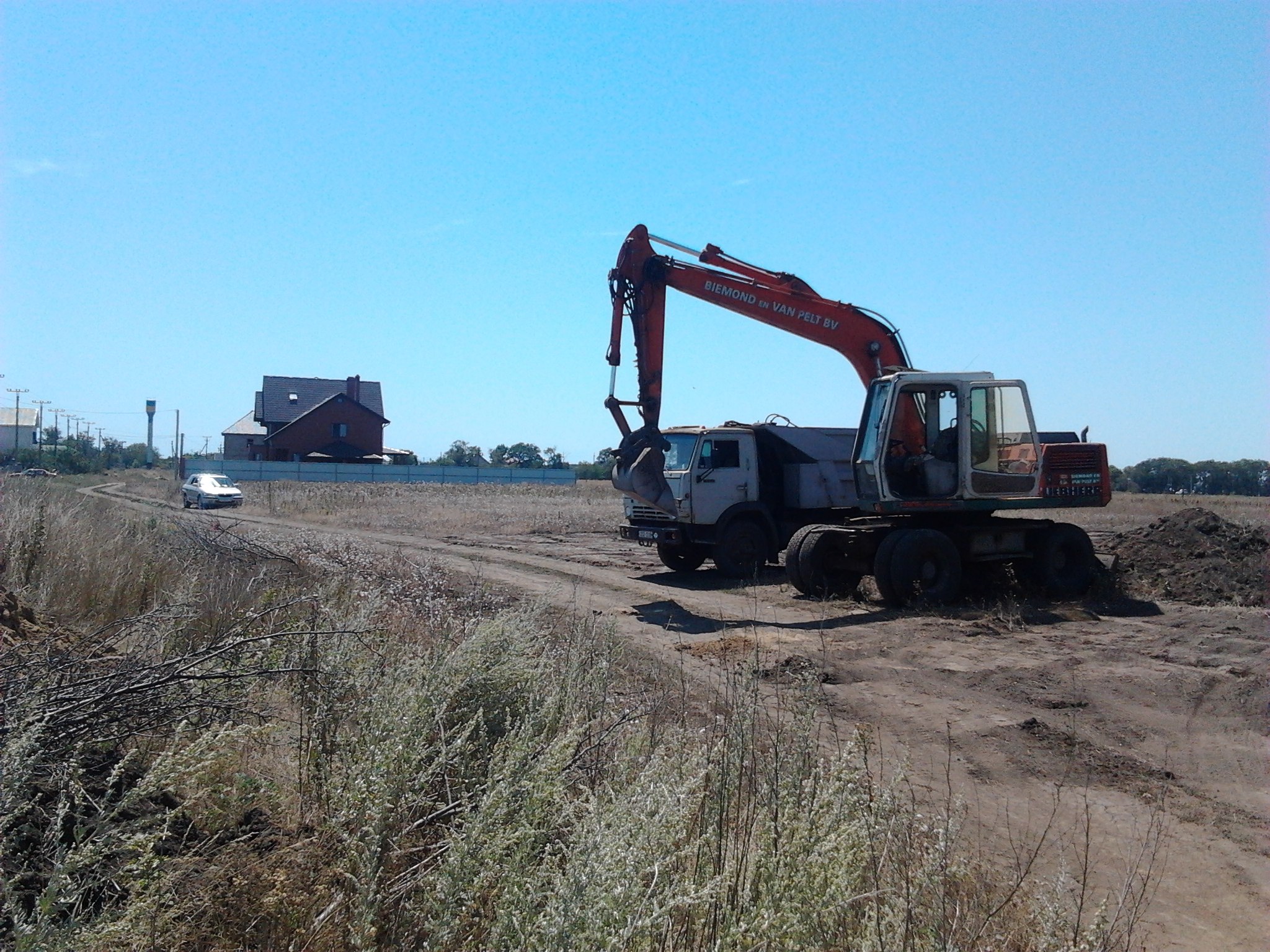

У меня работал маленький КАТО
Я прикинул экскаватор с одним ковшом будет дороже чем взять такой вот типа "желтый JSB" с передним ковшом на куб и задним на 0.5 куба.
Очистил тот Сергей на "Бимонде" нам все хорошо, снял ровно и аккуратно траву (дерн) вместе с мусором. Там у нас вышло вывоз 16 камазов по 600 грн. Сейчас вывозить надо максимум 4-5. У них кузова по 10кубов. Мне кажется что за 2 рабочих смены по 8 часов JSB мне все сделает. Одна смена у него сейчас 3500 грн.
Сколько времени займет зависит от объема и от желания экскаваторщика сделать быстрее или растянуть удовольствие!
Мне мои сказали за день, максимум до обеда на второй закончим. В итоге копались до вечера второго дня.
Думаю Вам нужно договариваться не по времени работы, а по объему груза!
Пусть скажет за сколько времени он это сделает, допустим 2 дня, вы ему ок! давайте договоримся за цену в 7 000 грн., если быстрее - больше заработаете, медленнее - сам виноват!

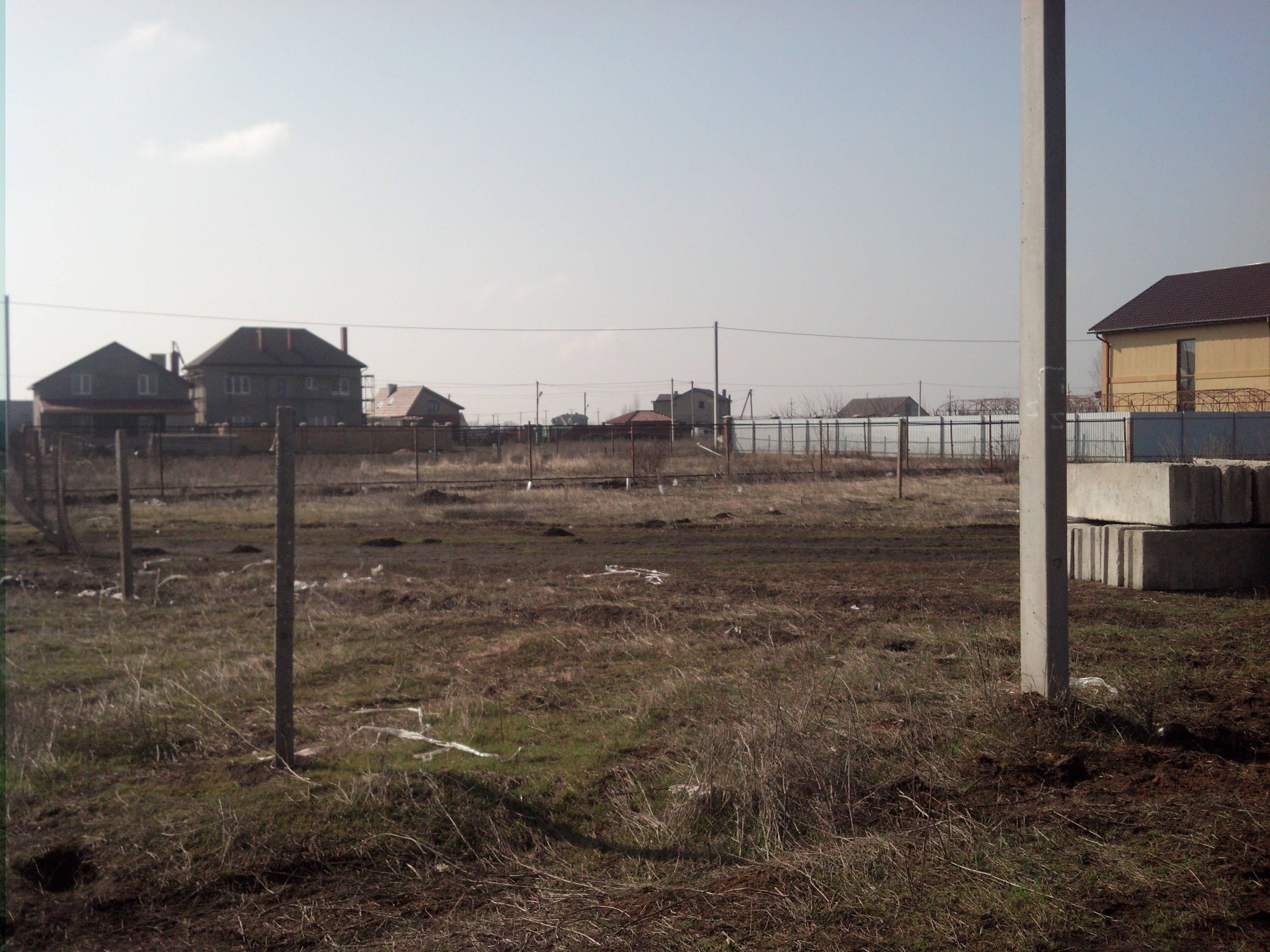

заехал вчера на участок и таки сделал пару фото!
До начала выполнения углубительных работ (делал для архитектуры)
IMG_20150315_100905.thumb.jpg.5032f4bf7f408ea94a7c98191ffcefec.jpgIMG_20150315_100929.thumb.jpg.17bf089f2c7b8d198c9ee9b52d660520.jpg IMG_20150315_101019.thumb.jpg.68d5762206c5024032d6816df51d736f.jpg

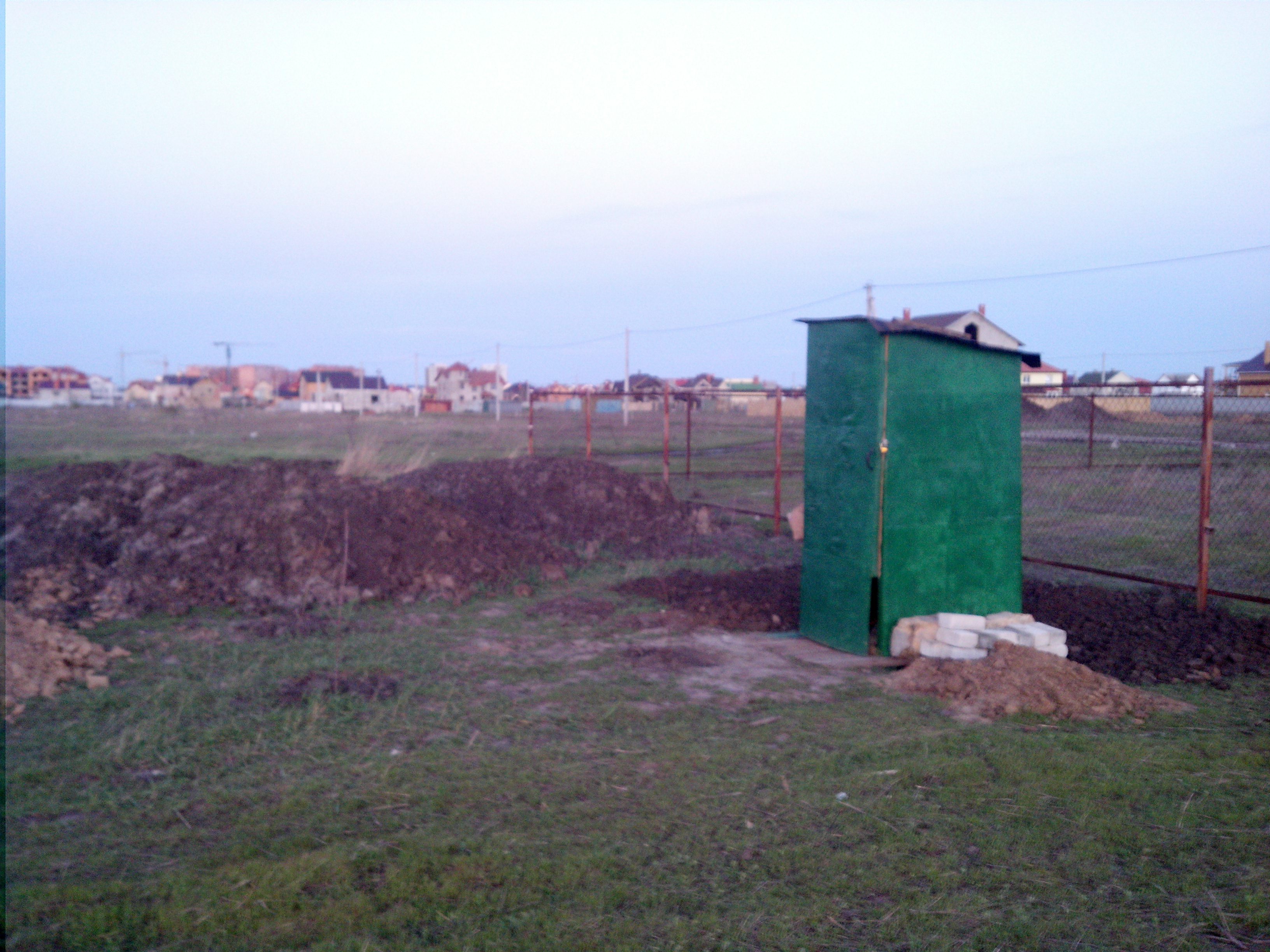

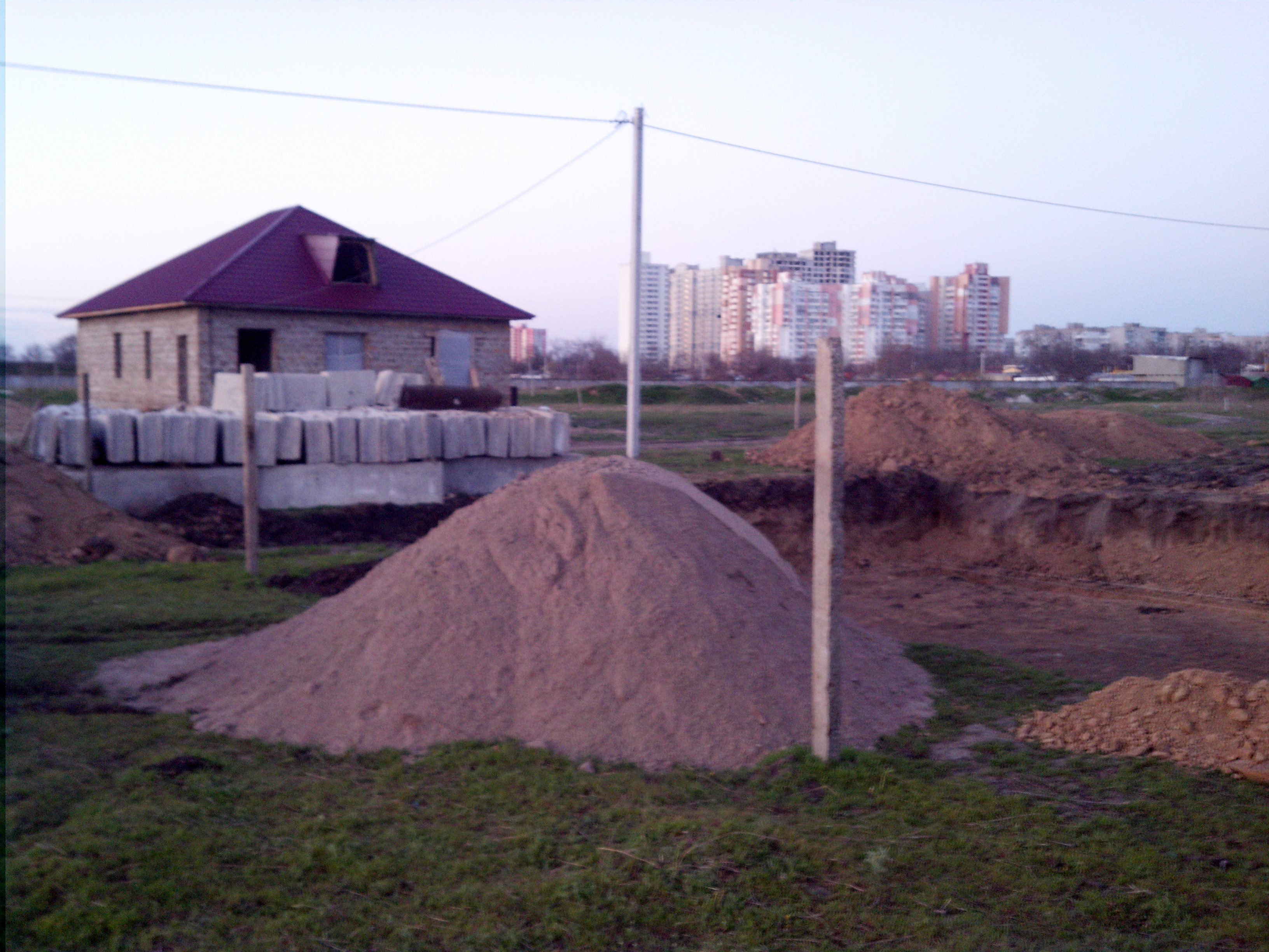

По состоянию на вчерашний день:
Главное строение Зеленый домик - туалет
Привезенный гранитный отсев 12т. за 2140грн. (Артем)
IMG_20150414_195052.thumb.jpg.a8da6d6945217392cec7f94a8018bd47.jpg IMG_20150414_195107.thumb.jpg.303c28c98c0731f821544b76893912dd.jpg

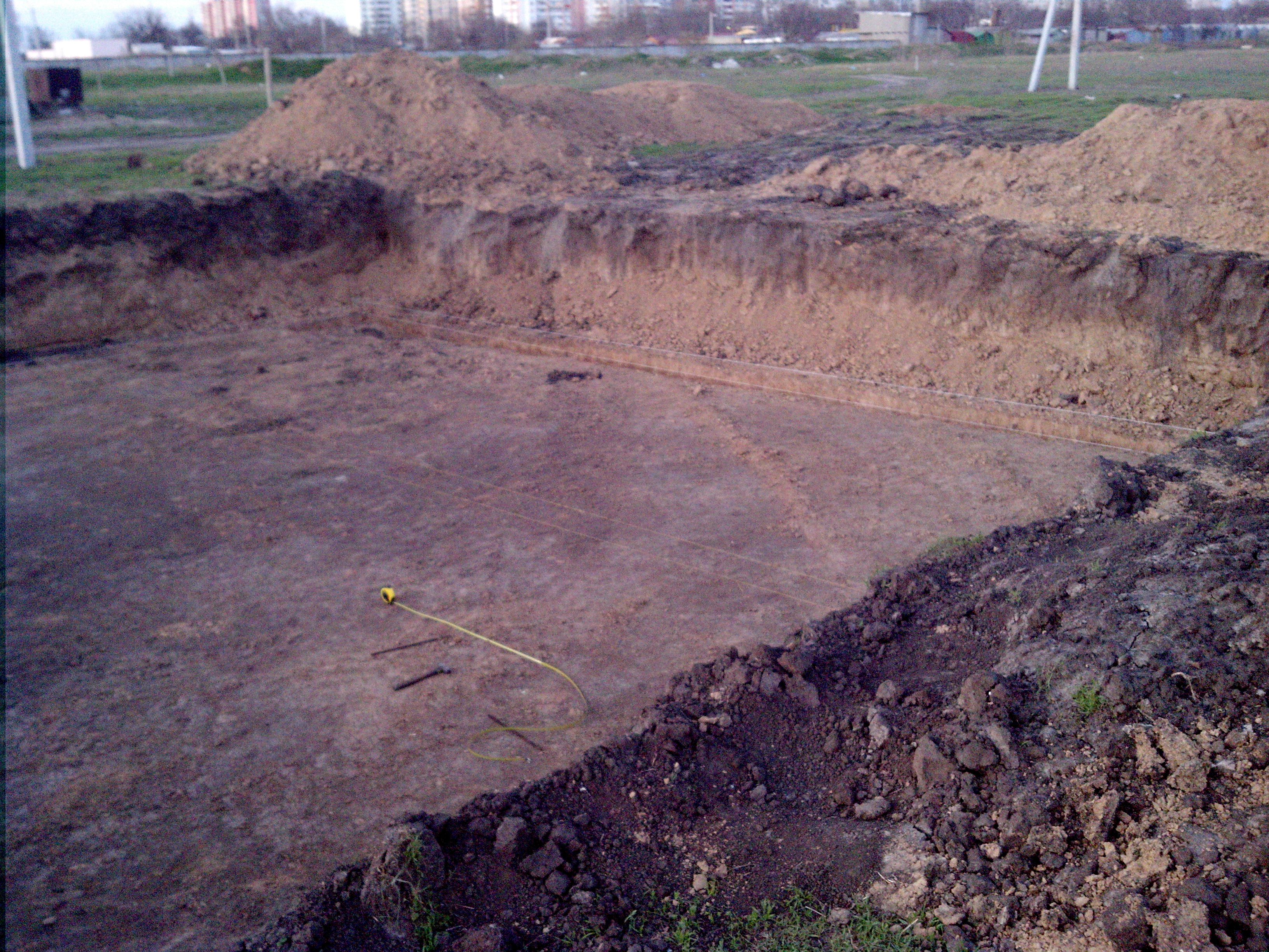

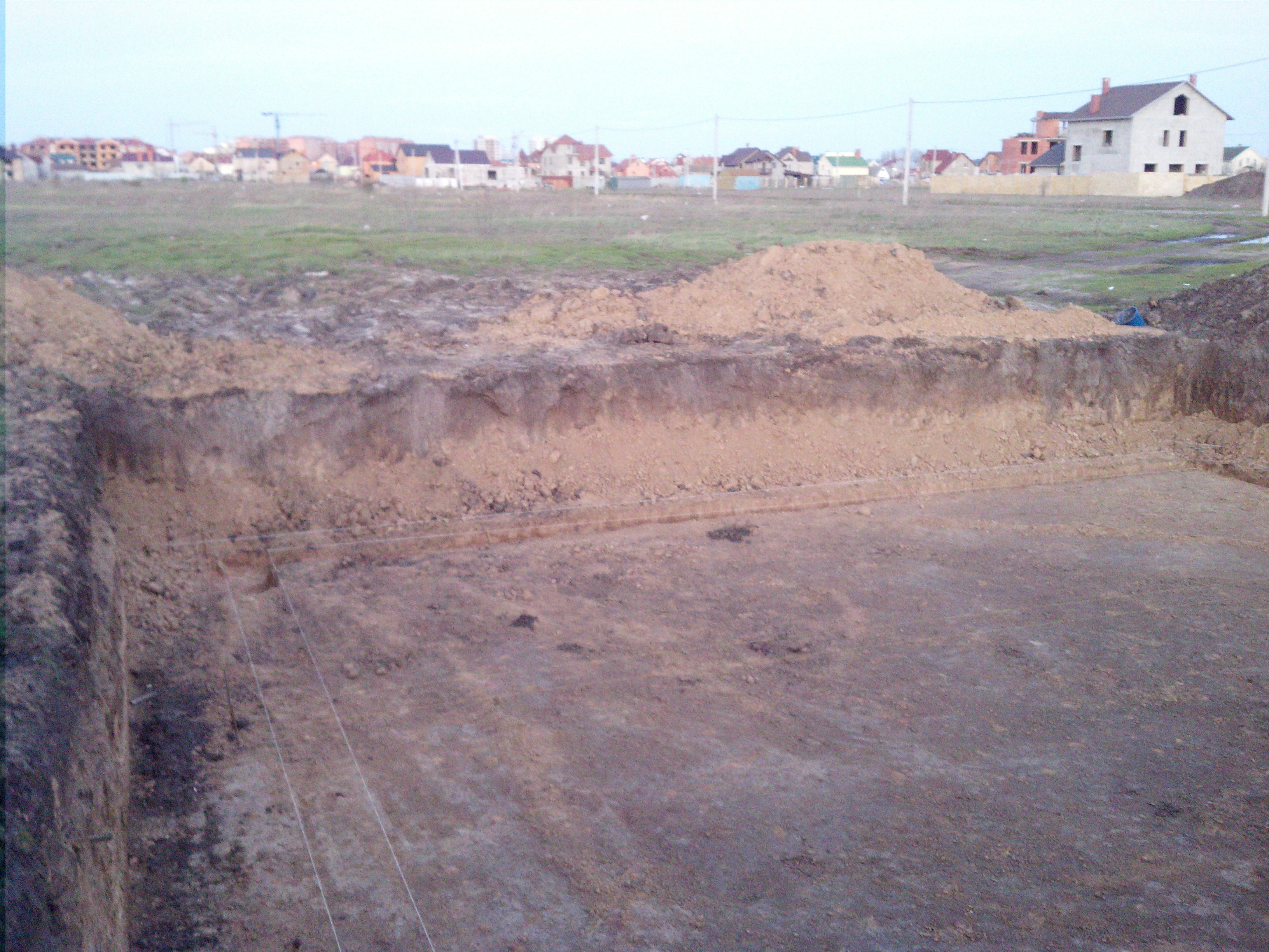

Ну и сам котлован:
IMG_20150414_195119.thumb.jpg.9eea1d26c50f9b7752c13db495f5a0f0.jpgIMG_20150414_195126.thumb.jpg.3d1b3f23463e82c0e8e9aa2b62774a71.jpgIMG_20150414_195148.thumb.jpg.0201838be73417ad9e77b29cff2e04fd.jpgIMG_20150414_195153.thumb.jpg.91b986f29458a799766f1a26aed202ae.jpg
Сегодня теща сделала подарок, добыла за символические деньги 3-4 куба сепарации. Не выдержал в обед мотнулся на участок, а там хоть и ~2 метровые, но в основном приличные доски, двери, лист метала, с десяток бревен и вдогонку ведро и 3 лопаты!:lol:
