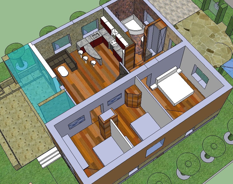

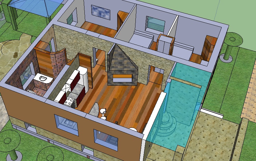

HotashMontag Опубліковано: 13 березня 2015 Поділитись Опубліковано: 13 березня 2015 1. Насчет камина, тут меня мучает вопрос возможном изменении места расположения, но никак не могу найти золотую средину. Насчет обходить не уверен так как расстояние проходной част у камина 1.2 метра. Возможно еще перенесу, тут однозначного решения еще нет. 2. По тамбурам - иного решения тоже не нашел, так как в данном случае тамбур кушает 1 м2, а в других вариантах 3-4. если есть предложения прошу в студию. Добавлено через 57 минут Прозвонил в Администрацию Овидиопольского района - хорошие новости Ваш стройпаспорт готов! Но выслать почтой не можем, тут нужно расписаться (херня какай-то). но тут еще одна хорошая новость - они работают в эту субботу (отработка). так что с работы убегать не нужно! результат еще не на руках, но сказали что все ок. Так что преждевременно думаю что Строительный паспорт мне обошелся 17 грн. за ценное письмо с уведомлением + растраты на бензин забрать 50км. - 50грн. камин у вас расположен в центре дома, значит будет прогревать равномерно большую его часть. Что касается тамбура - может отказаться от него вообще, просто двери из зала, как в спальню? Посилання на коментар Поділитися на інших сайтах More sharing options...
va-mar Опубліковано: 16 березня 2015 Автор Поділитись Опубліковано: 16 березня 2015 камин у вас расположен в центре дома, значит будет прогревать равномерно большую его часть. Что касается тамбура - может отказаться от него вообще, просто двери из зала, как в спальню? Итак, на выходных хотел сделать наконец-то геодезию, но дожди перед выходными все поломали, НО..! В итоге в воскресенье не выдержал и прихватив с собой тещу и тестя попер на участок по болоту! также прихватили пару мешков (с моря ) песка и сделали: 1. Разметили точное место положение котлована, диагонали сошлись. Натянув нитки взяли песок и отсыпали ним линии для погрузчика! что б точно видел как копать. получилось красиво, жаль не сфоткал. 2. Очистили участок от прошлогодней высохшей травы и развели вонючку-дымучку костер, уничтожив этот мусор разгребли по участку. 3. Взяв пару лопат я выкопал яму 1,25х1,25 и 1 метр глубиной, под уличный туалет. На сезон, а то и на два хватит, потом засыплю бактериями и закопаю. Кстити оказалось что чернозема 50см. В итоге на след выходных планирую, если позволит погода, все таки сделать геодезию и пригласить погрузчик для выемки и вывоза грунта! Пересмотрев планировку вышел на вот сие чудо: www.stroimdom.com.ua/forum/attachment.php?attachmentid=421494&stc=1&d=1426491944 www.stroimdom.com.ua/forum/attachment.php?attachmentid=421495&stc=1&d=1426491947 www.stroimdom.com.ua/forum/attachment.php?attachmentid=421496&stc=1&d=1426491950 На выходе решено делать 3 спальни(Две детские и взрослая), так как думаю через два-три года дочурку сделать! П.С. После земляных работ руки, плечи ну и все остальное болит, нужно было делать зарядку:D. 1 Посилання на коментар Поділитися на інших сайтах More sharing options...
va-mar Опубліковано: 16 березня 2015 Автор Поділитись Опубліковано: 16 березня 2015 Я когда подовал заявление на получение стройпаспорт спросил у девочки можно ли у них подовать уведомление о начале строительства, она сказала что можно. Сель. совет и пожарников вроде нужно в течении 7 дней уведомить с момента подачи уведомления в ГАСК. а у Вас, что не зарегистрировали уведомление о начале строительства, какая причина в отказе? Вы же вроде непосредственно в сель совете уведомление писали, этого им недостаточно? Уведомление о начале строительства я отсылал почтой, отослал в Державну архитектурную инспекцию, а у них там теперь Департамент, вот и пришел ответ написать на департамент + уточнить место моей прописки (не указал квартиру). А вот уведомление в сель совет не отослал, так как на почте когда писал адреса не смог вспомнить адреса сельсовета, а далее как всегда позабылось, вот так и вышло! Но вопрос практически решен, так как уведомления новые я отправил, осталось завести пузырь вискаря архитектору (уже валяется в машине) и привезти ему фото участка. Короче сам напортачил, вот теперь выгребаю! Добавлено через 1 минуту Уведомление о начале строительства я отсылал почтой, отослал в Державну архитектурную инспекцию, а у них там теперь Департамент, вот и пришел ответ написать на департамент + уточнить место моей прописки (не указал квартиру). А вот уведомление в сель совет не отослал, так как на почте когда писал адреса не смог вспомнить адреса сельсовета, а далее как всегда позабылось, вот так и вышло! Но вопрос практически решен, так как уведомления новые я отправил, осталось завести пузырь вискаря архитектору (уже валяется в машине) и привезти ему фото участка. Короче сам напортачил, вот теперь выгребаю! А может и писал в сельсовете, да вот и позабыл уже... корочки так и не осталось, доказать не реально! Посилання на коментар Поділитися на інших сайтах More sharing options...

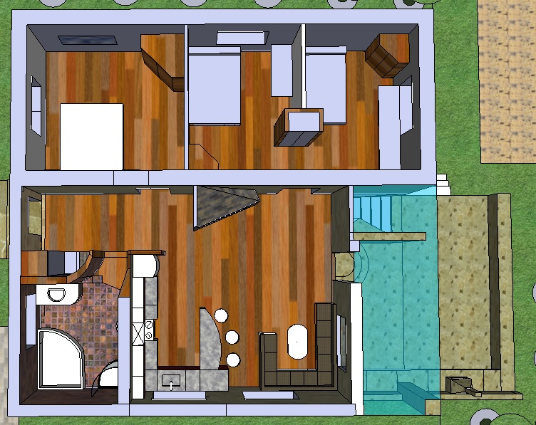

HotashMontag Опубліковано: 16 березня 2015 Поділитись Опубліковано: 16 березня 2015 va-mar, как говорится - с почином! решение с планировкой оригинальное) а котлован какой глубины и площади планируете делать? там у вас лестница, видимо в подвал нарисована. Посилання на коментар Поділитися на інших сайтах More sharing options...
va-mar Опубліковано: 17 березня 2015 Автор Поділитись Опубліковано: 17 березня 2015 va-mar, как говорится - с почином! решение с планировкой оригинальное) а котлован какой глубины и площади планируете делать? там у вас лестница, видимо в подвал нарисована. 1. Котлован глубиной 1,5 метра, 1,1 метра на землей. Итого 2,6 потолки подвала. Хочется в каждом помещении иметь естественное освещение. Планирую в цокольном этаже сделать сауну с предбанником и комнатой отдыха (21 кв.), помещение ввода коммуникаций и размещения отопительного котла (10кв.), 2 помещения под мастерскую(24кв.) и возможно что-то типа спорт зала (20кв). Также остается 11 квадратов планируемого полупогребного помещения для хранения овощей, закруток и т.д. + корридоры. Да лестница в подвал с террасы, кстати терраса частично расположена над подвалом, частично внешняя без фундамента скорее всего деревянная. По поводу оригинальности планировки, так как жил в частном доме и мы всегда собирались на кухне и крайне редко в гостиной, было принято решение соединить два помещения, также когда тепло всегда хочется на воздух потому терраса обязательно большая и с барбекю. От коридоров отказался так как они не только воруют квадратные метры, а и создают какуе-то замкнутость и лабиринтность, ну их нафиг! Кстати спальни делаю не большие - 15кв.м и 2 детские по 11,5 так как в спальне собираюсь только спать и супружеский долг :D исполнять! Детские думаю тоже в основном для сна, ну и уроки детям поделать, а так все время возле мангала или в саду под вишней! Посилання на коментар Поділитися на інших сайтах More sharing options...
Kevbassa Опубліковано: 17 березня 2015 Поділитись Опубліковано: 17 березня 2015 1. Котлован глубиной 1,5 метра, 1,1 метра на землей. Итого 2,6 потолки подвала. А пол какой в подвале будет вы же по земле не будете ходить, вам котлован нужен не 1.5 а 1.8 если не глубже ведь нужно будет еще гидроизоляцию делать. Посилання на коментар Поділитися на інших сайтах More sharing options...
va-mar Опубліковано: 18 березня 2015 Автор Поділитись Опубліковано: 18 березня 2015 1. Котлован глубиной 1,5 метра, 1,1 метра на землей. Итого 2,6 потолки подвала. А пол какой в подвале будет вы же по земле не будете ходить, вам котлован нужен не 1.5 а 1.8 если не глубже ведь нужно будет еще гидроизоляцию делать. Гидроизоляция выполняется по боковым стенам(горизонтальная) с подкладкой под первый блок. Пол, скорее вссего до монтажа перекрытий, будет залит худым бетоном 5см с сеточной армировкой (обещали бетон по спекулятивной цене подкинуть), перед заливкой пол застилается гироизоляционной пленкой(epicentrik.info/ru/plenka_izolyacionnaya_epicentr_obs3.htm). Потолки 2,6 будут в чистом виде (для подвала думаю достаточно), 1,5 под землей все равно оставляю так как хочу сделать нормальное дневное освещение. Итого: 4 блока ФБС 580мм + раствор 20мм между каждыми блоками = 60*4=240см, + армированный пояс высотой в 30 см.=270см. - 10 см. на стяжку пола. На выходе получаем 2,6 метра высота потолка. Сам потолок, так как это подвальное помещение, а перекрытия новые будет просто по шпаклеван и покрашен. Посилання на коментар Поділитися на інших сайтах More sharing options...
HotashMontag Опубліковано: 18 березня 2015 Поділитись Опубліковано: 18 березня 2015 Если тебе бетон по спекулятивной цене подкидывают - это хорошее подспорье) Тогда вообще можешь фундамент (да и дом тоже) из термомонолита сделать. Сэкономишь на штукатурке и на утеплении. Главное не забывать где коммуникации проходить будут - тогда еще и на штроблении сэкономить не то что можно, а нужно. Посилання на коментар Поділитися на інших сайтах More sharing options...
