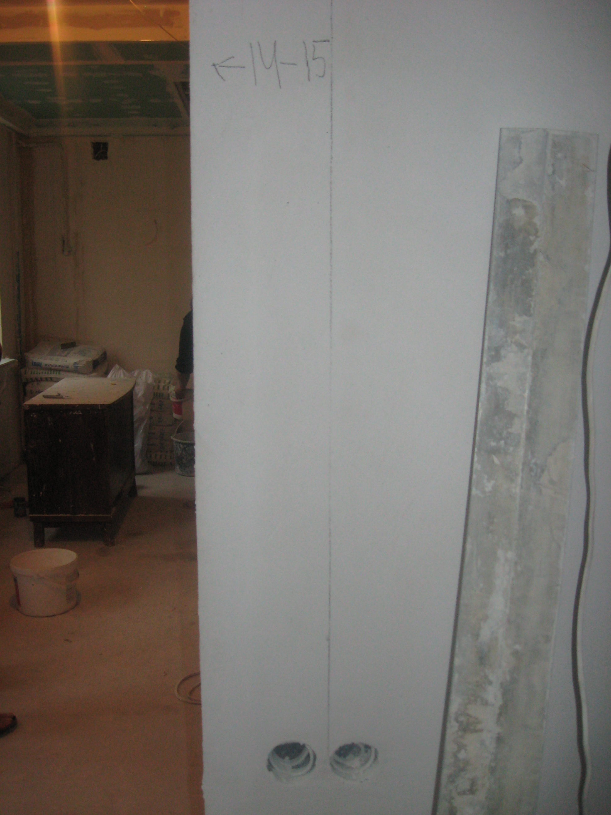

Экономно не значит плохо и не качественно! Упоминалась история с розетками. Уверен, еслиб Вы не думали и гадали, а взяли заказчика за руку да с линейкой показали где именно каждая из них будет находится, и переспросили по поводу трубы со швами( может заказчик и не собирался эту самую трубу прятать, а наоборот хотел всем показывать как творение искусства знаменитого сварщика с многолетним опытом работы), то уверен, половины проблем удалось бы избежать на начальном этапе. А если у Вас до этого не было ни единого негативного отзыва, то это ещё ни о чем не говорит. Лично я и ни одного положительного не видел.
Толковое мнение. С месторасположением розеток и выключателей, порядком штробление и схемой укладки эл.проводки Заказчика следовало бы ознакомить перед началом исполнения работ, вплоть до того, что попросить Заказчика самого обозначить на стенах будущие места для эл. точек.

3. По исполнению электрических работ полностью согласен с мнением Заказчика. Переделанные нами работы и работы, которые мы заканчивали перечислять не буду – изложены в прилагаемой смете эл.технических работ. Оголенные скрутки в распредкоробках, розетках и выключателях действительно имели место, заземления не было, были ли штробы ровные или кривые – утверждать не буду, на момент моего прихода стены уже были оштукатурены. Проверить ровные штробы или нет и расположение эл.кабелей теперь возможно лишь с помощью прибора для проверки скрытой электропроводки. В любом случае, монтировать что-либо на стены с помощью дюбелей, без проверки на отсутствие эл.кабеля в месте монтажа, я бы поостерегся. Обычно составляется схема эл.проводки , согласовывается с Заказчиком, возможно по просьбе Заказчика – эл.кабель в штробах после его монтажа фотографируется с указанием расстояния его в сантиметрах до откосов, внутренних углов помещения и пр. точек привязки ---- см.фото. По поводу разного расстояния от поверхности пола до розеток и выключателей. Да, розетки и выключатели находятся на разном расстоянии от поверхности пола. Возможно, перед началом эл.тех. работ и разметкой эл.тех точек стоило проверить уровень полов и при значительных перепадах в уровне уведомить Заказчика, что если он планирует выравнивать полы, то в первую очередь необходимо сделать стяжку, а затем разметку эл.точек. При отказе от устройства стяжки, оговорить сей момент в Договоре(например «монтаж эл.точек с привязкой к существующей стяжке»). Тогда никаких претензий к Исполнителю не будет.

По штробам и их ровности, особенно на кухне, все видел Николай. Я в фотографиях проведу примерные траектории штроб, где они особенно были кривыми.
